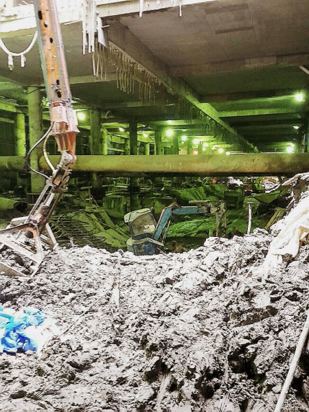

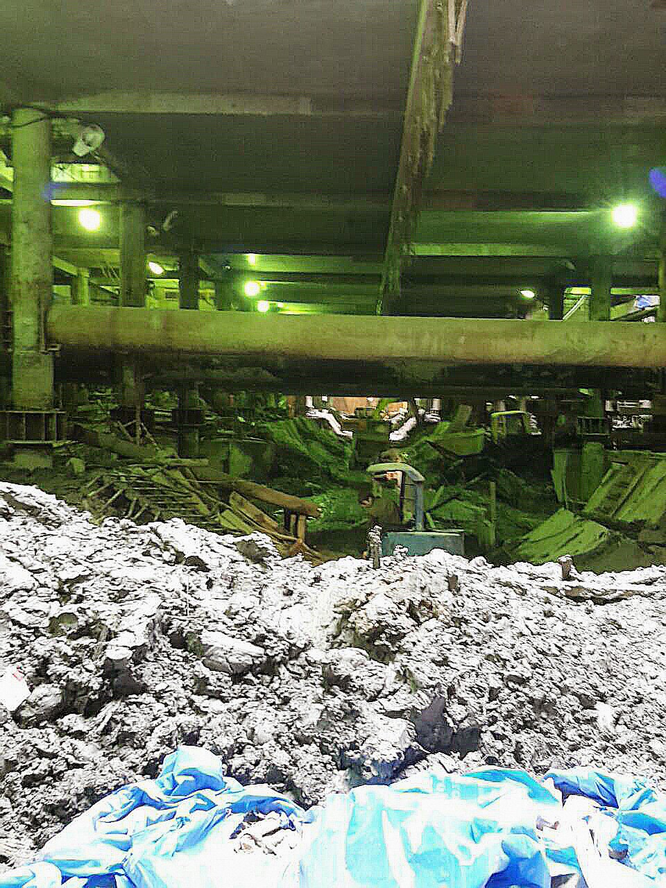

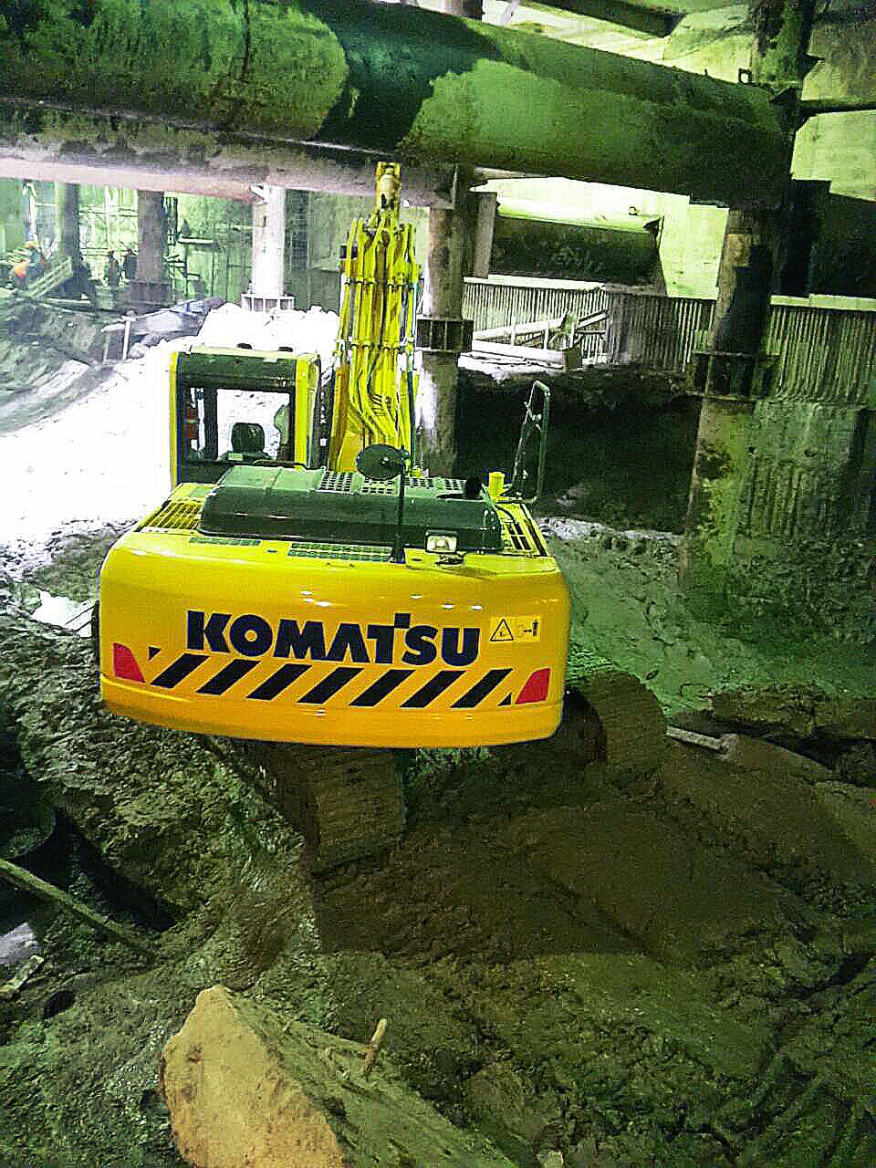

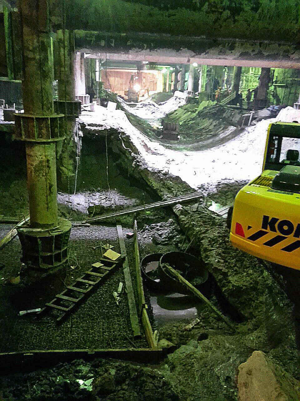

Нижний уровень станции два дня назад.
В некоторых местах готовятся заливать жёсткое основание.
Весь тоннель разобран.
На глаз - осталось снять 1,5 метра грунта.
Re: Беговая (Улица Савушкина)
Да-а, работы на станции ещё очень много. А на дворе - уже сентябрь. Впрочем, после добора грунта работы должны пойти быстрее.

Судя по фото, могу предположить, что конструктив нижнего яруса станции будет закончен только где-то к новому году.

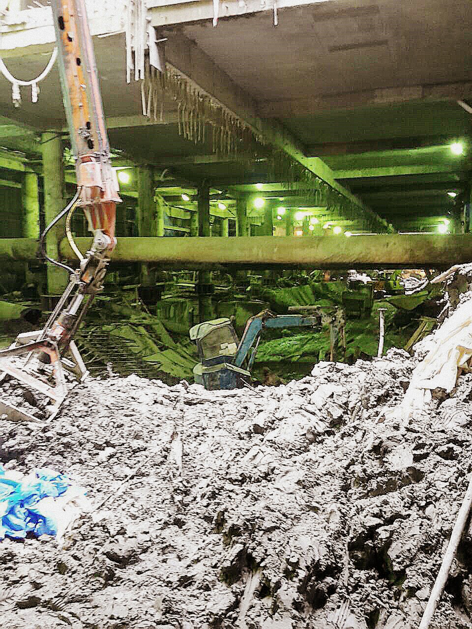

С болью в сердце смотрю на эти горы грунта, так хочется помочь как-то, найти какое-то решение которое бы ускорило строительство.
Вряд ли наши советы тут могут как-то помочь метростроителям... но мне кажется что эти два мини экскаватора там еще долго могут копаться. Тут надо какое-то комплексное решение, которое создаст непрерывный поток грунта и максимально сократит сложность в движении техники.
Возможно, что конкретно в этом случае и на этом этапе помог бы массовый ручной труд. То есть буквально человек 100 с отбойными молотками, массово разрыхляют слой грунта по всей площади станции, и затем следом за ними следующая бригада и техникой, и лопатами собирает этот слой и перекидывают к центральной оси станции, там уже бульдозером собирают его и перетаскивают к технологлическим проемам для выдачи. Ну или что-то в этом роде...

Дело не в трудовом порыве, а в технологии сооружения несущих конструкций. Нельзя одновременно разрабатывать грунт яруса на всю ширину и длину станции. Это необходимо делать отдельными заходками с последующим созданием распора, чтобы стенки не сложились внутрь.

Не знаю насколько корректно сравнивать строительство Беговой и Новокрестовской, они все-же разные и строятся по разному. Но вот рассматривая фотки, обратил внимание, что на Новокрестовской вроде не было расстрелов уровня "чуть выше платформы" (например здесь). Там были на уровне перекрытия между нижним и средним этажами, но и то их снимали во время проходки щита.
А здесь - установлены на этом низком уровне, причем их много. Можно ли из этого сделать вывод что на Беговой таки собираются значительно более интенсивно изымать грунт, чем это делали на Новокрестовской? Или на Новокрестовской такие тоже были но не попали в кадр или я не обратил внимание?
