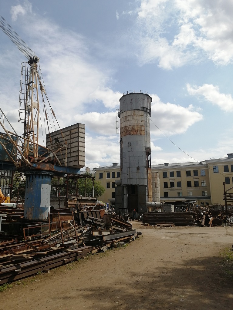

852 возраждается, Идёт замена горного комплекса.
Brayn
Сообщения: 945
Станция метро: Девяткино
Сообщение Brayn »
Павел писал(а): 06 июл 2023, 17:15 852 возраждается, Идёт замена горного комплекса.
Зачем менять в обще?
А где это вообще, для незнающих?

бывш. Обводный, теперь Каретная... Самое обидное, что был на Юго-западной лично с месяц назад и точно помню , что выходил в ЦЗ через готовый проём и напротив тоже был готов проём...вроде третьи(центральные), про остальные не смотрел...

Давно уже обсуждали, что не очень хорошо такую карту делать: кому надо, тот и так найдёт всё, что его интересует, да и в открытых источниках всё есть. А горный комплекс меняют, имхо, потому что старый немного сгнил
