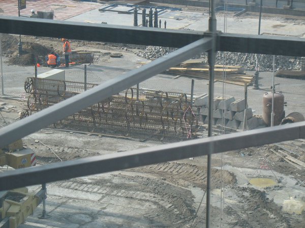

Что это за шайтан-конструкции на фото 3464?..
brutal sam
Сообщения: 402
Re: Собственный выход Спасской
Сообщение brutal sam »
Это обсадные трубы для устройства буронабивных свай.
