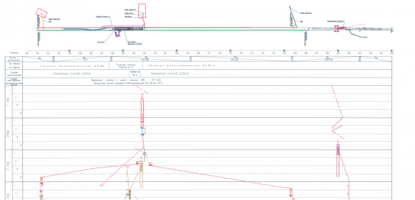

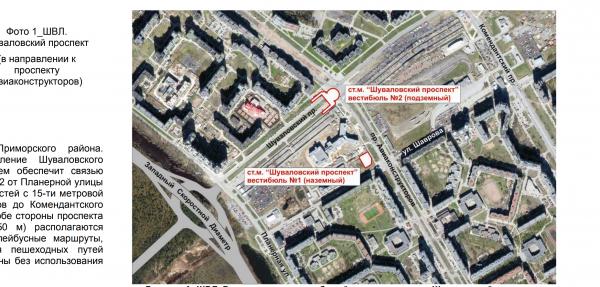

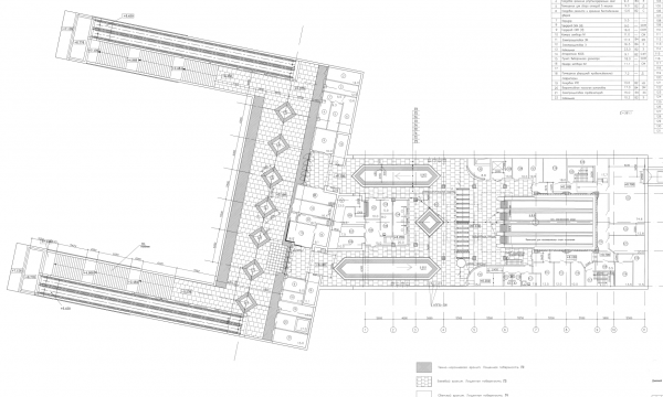

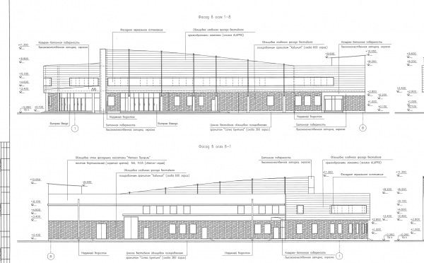

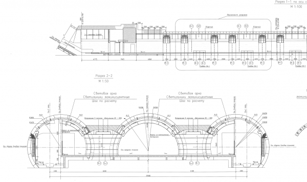

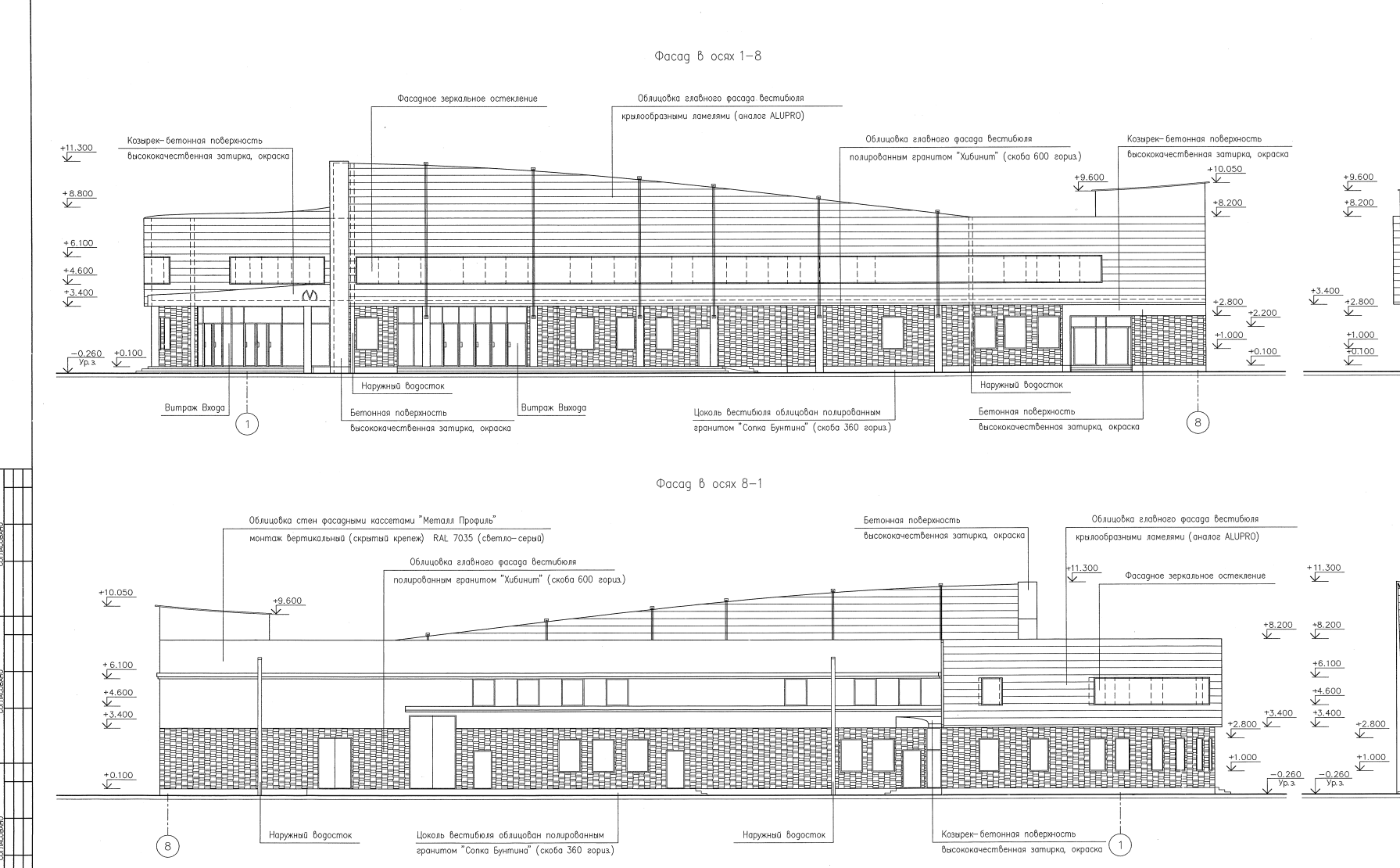

Из старой проектной документации 2012, когда станция планировалась в другом месте

В поздней версии проекта станции путевое развитие состоит из трёх стрелочных переводов с одним оборотным тупиком (как на "Большом проспекте"), а вентшахта 609 располагается в конце этого тупика.
