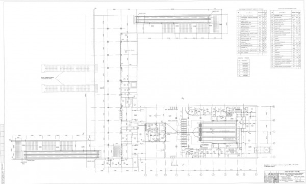

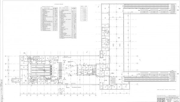

				Из КД.
-  Вестибюль №1
-  Вестибюль №2

				На схеме вестибюля №2
download/file.php?id=31106&mode=view указаны места возможных выходов к трамвайным путям.
Я правильно понимаю, что они построены вместе с вестибюлем не будут (также как и подземные переходы под ул. Бухарестская на ст. "Дунайский пр."), а это только задел на будущее?

				 Almak
				Тоже заметил этот момент. А ведь здесь, при устройстве выходов к трамваям, можно убрать светофор. А у НХ к пр. Славы таких выходов даже в перспективном варианте нет, хотя сообщалось о переносе остановок трамвая к этому выходу.

				Посмотрел чертежи выходов. Что бросилось в глаза - приличное пересечение потоков на восточных выходах. Те, кто выходит из метро и садится на подъем на траволатор будет пересекать спускающихся по лестнице. Неужели нельзя было траволаторы с лестницей местами поменять?
И на мой взгляд достаточно абсурдно выглядит станция с 6-ю проемами в центральном зале и 2-мя наклонниками по 4 эскалатора... Пассажиропоток на станции скорее всего будет не больше, чем сейчас на Международной, а с ним 6-ти проемов будет достаточно. Тогда зачем 2 наклона по 4 эскалатора? По-моему, наши нормы немного некорректны. При одновременном строительстве 2-х наклонов можно было запроектировать их 3-х эскалаторными.
