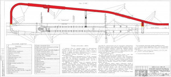

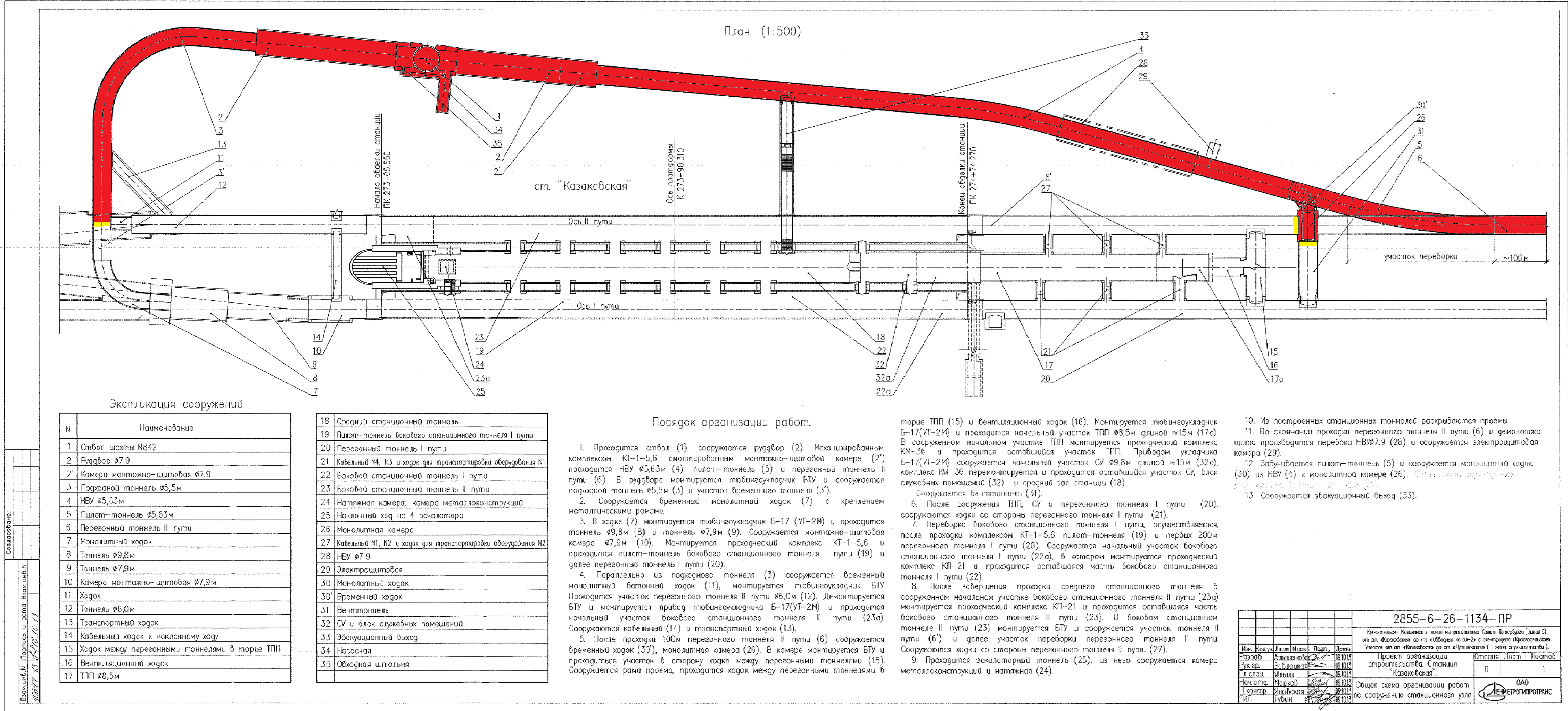

karhu писал(а):Этот участок ещё не построен(весь участок в границах схемы)
Как я уже писал - остановились на сооружении ходка в рамах сквозь тело будущей камеры съездов на 2 пути(лпт).
Откорректированная схема:

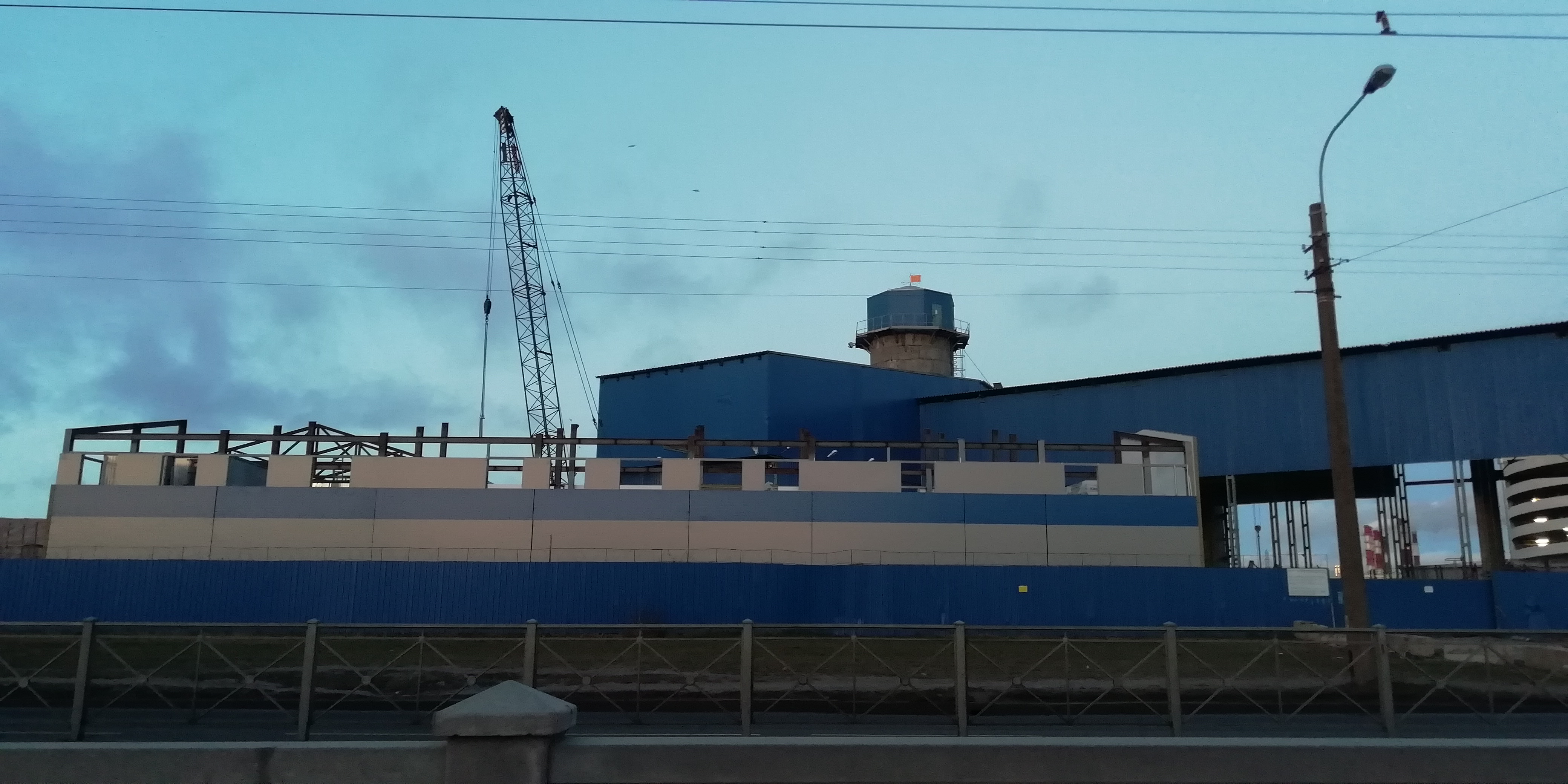

Заканчивают строительство АБК на территории строительной площадки шахты 842:

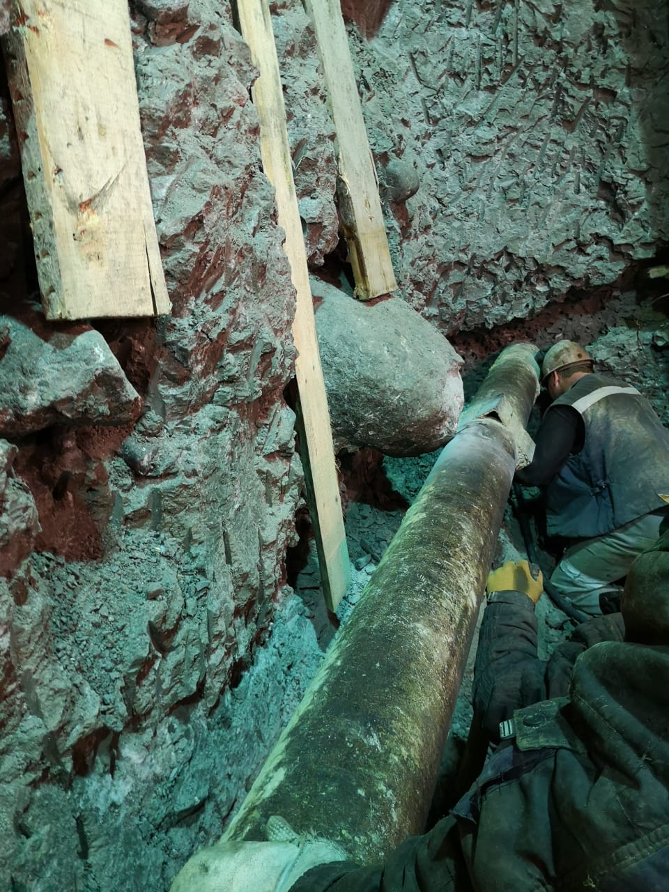

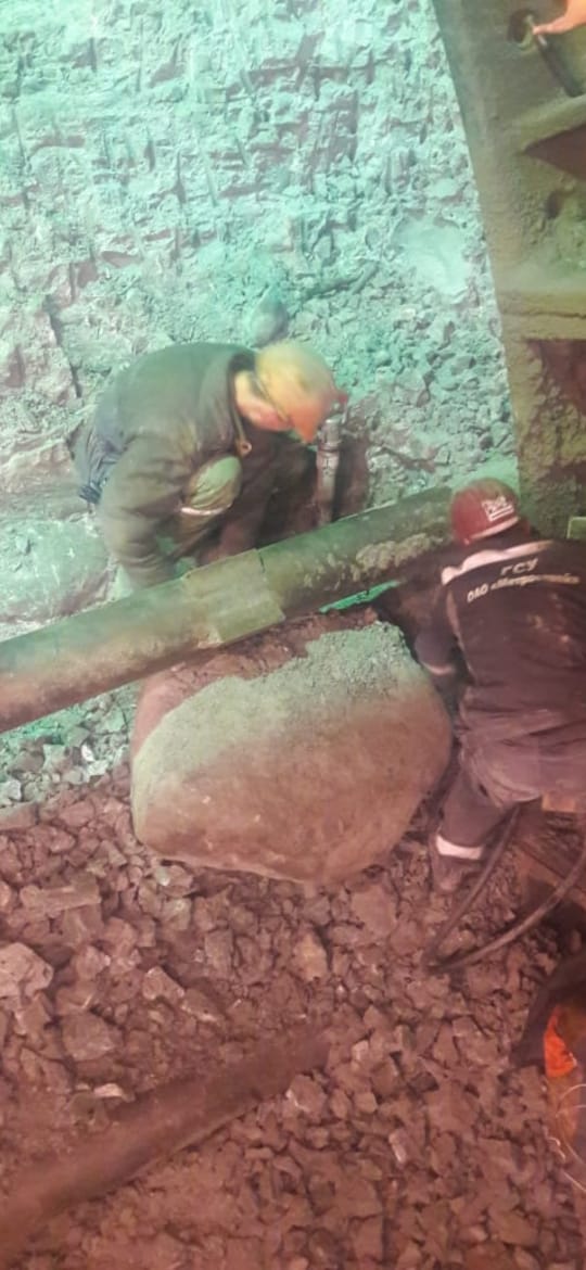

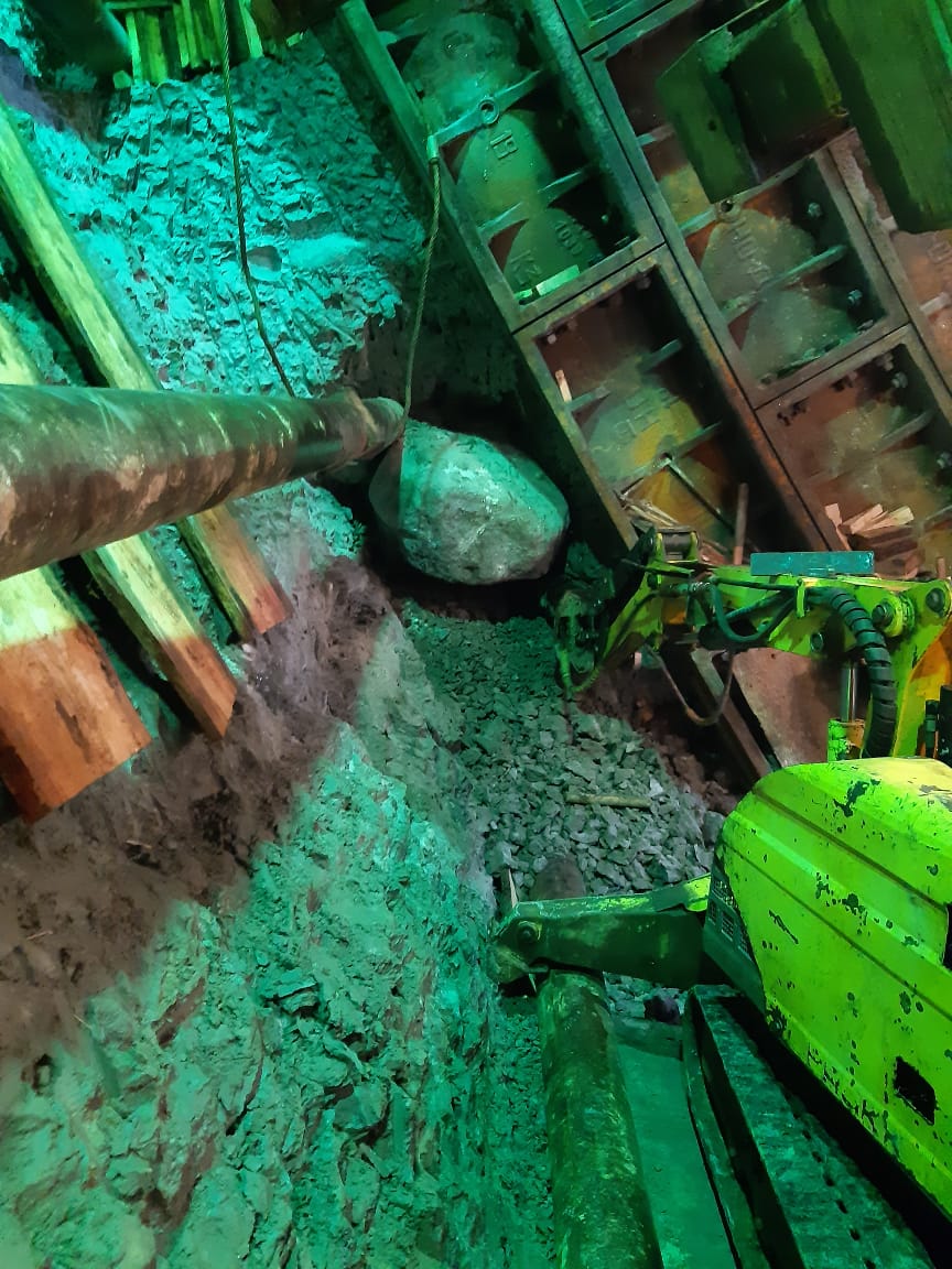

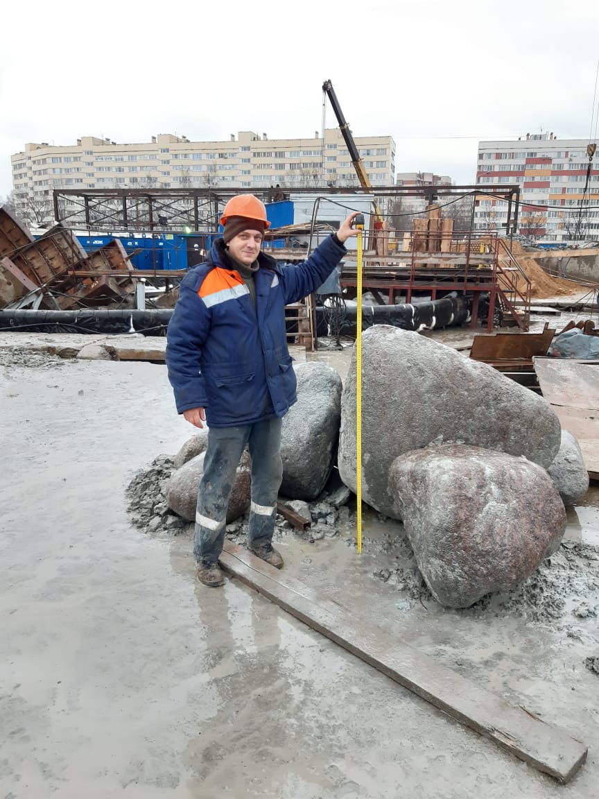

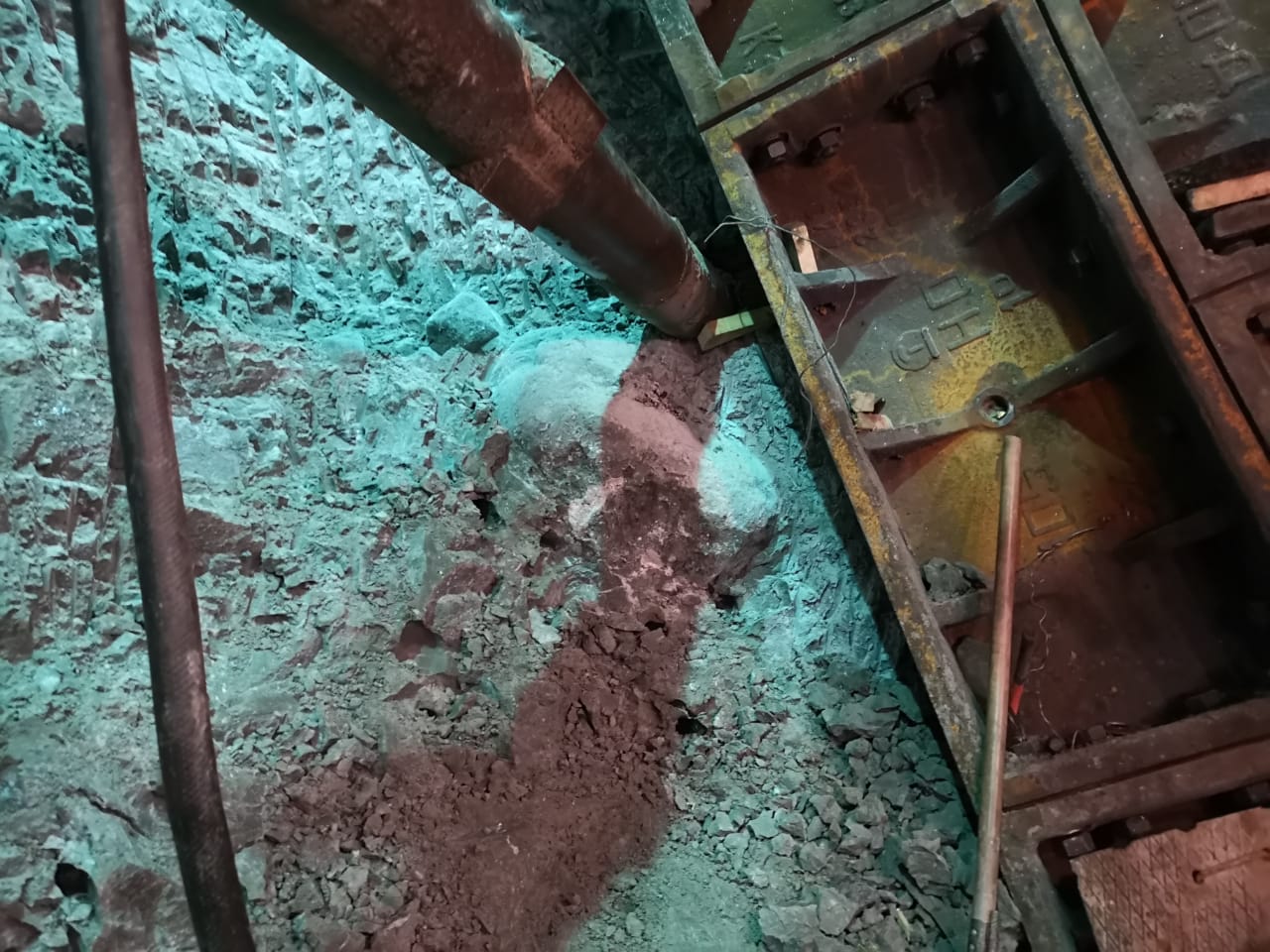

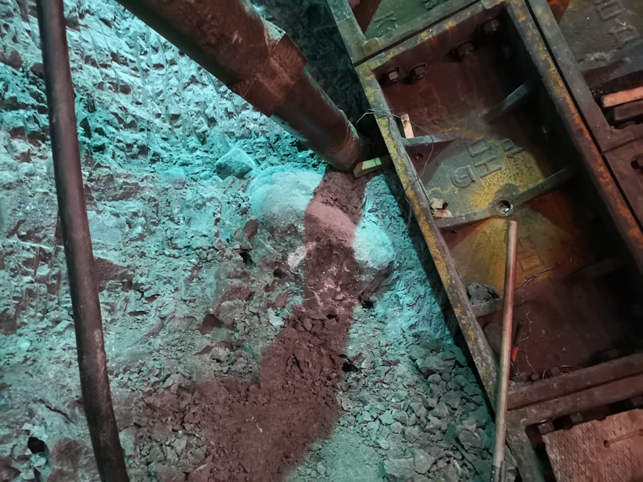

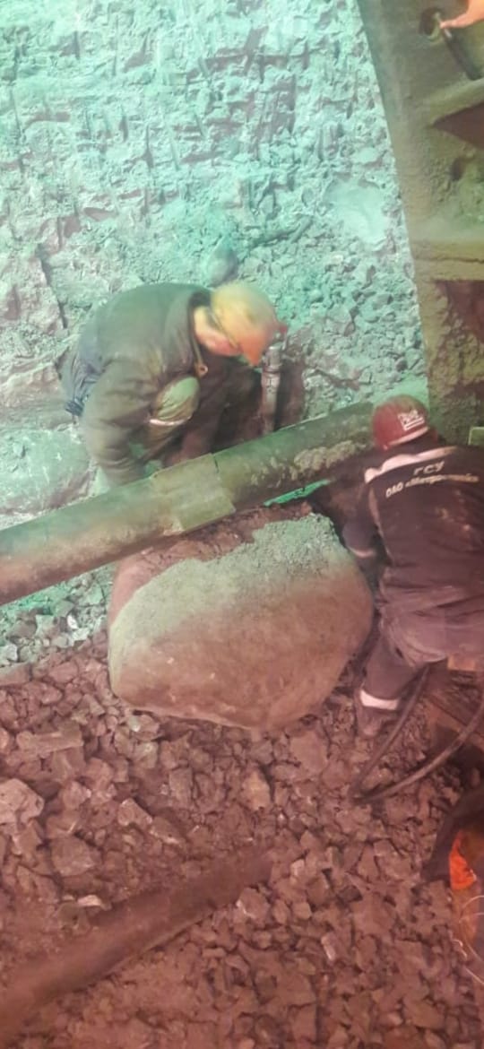

Проходка наклонного хода вошла в валунную зону
Бригада Кузнецова П.В. из Горно-строительного управления Метростроя, которая ведет проходку наклонного хода станции «Юго-Западная» (проектное название «Казаковская»), в ночь на 6 декабря извлекла из породы валун диаметром 1,2 метра. Операцию по извлечению валуна выполняли проходчики Винничук В.В., Калачев Э.А., Зенин А.В., Шатаев Р.С., Спиридонов А.М., Спиридонов Е.М., Шаурко А.А., Васильев А.Н., Куликов А.В., Дмитриев М.А.
За сутки из породы извлекается от 2 до 6 валунов разного диаметра. Особенно сложными участками являются примыкания к контуру тоннеля. Оттуда валуны достать особенно проблематично. Напомним, что сооружение тоннеля ведется с применением замораживания грунта. Плотность замороженной породы соответствует марке бетона В3,5.
Валунные зоны, как правило, начинаются на глубине 20 метров. Небольшие камни извлекаются вручную. Валуны большого диаметра обрубаются, чтобы была возможность погрузки его на скип. На 6 декабря количество постоянных колец, установленных в тоннеле, составляет 50 (из 130). Геология на ближайшие 10-15 колец также предполагает наличие валунов. Далее проходка должна выйти на глинистый горизонт.
На фото: изолировщик Черных Эдуард Васильевич.
https://vk.com/metrostroy_arhiv?w=wall-149018384_3445
Сообщения: 3556
Жаль что эти валуны потом как мусор вывозят, а можно было бы использовать при благоустройстве территории.

Потому что по всем документам валуны и впрямь мусор. А значит, надо вывозить на свалку или утилизировать. Иначе штраф.
Хотя я так-то тоже за "сад камней", чем за такой мусор.

а чем именно поднимаются валуны на поверхность? вижу на фотках некую мини-технику, но не могу понять, что это или что у нее за навесное оборудование :oops:
Сообщения: 14771
darkglare писал(а):а чем именно поднимаются валуны на поверхность?
Также, как и разработанная порода - скипом.
darkglare писал(а):а чем именно поднимаются валуны на поверхность? вижу на фотках некую мини-технику, но не могу понять, что это или что у нее за навесное оборудование :oops:
Это робот Brokk 200.
Им обрубают бо́льшую часть забоя, извлекают небольшие валуны, грузят породу в скип.

karhu писал(а):Это робот Brokk 200.
ух ты! :good: по рабочим обязанностям немного даже в курсе о существовании такой машинки. на фоне ставшего бесконечным потока негативных новостей о состоянии питерского метростроения особенно приятно узнать, что у нас применяется такая весьма прогрессивная техника
