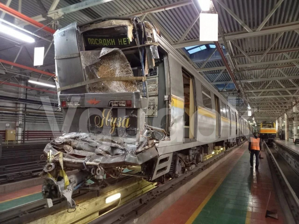

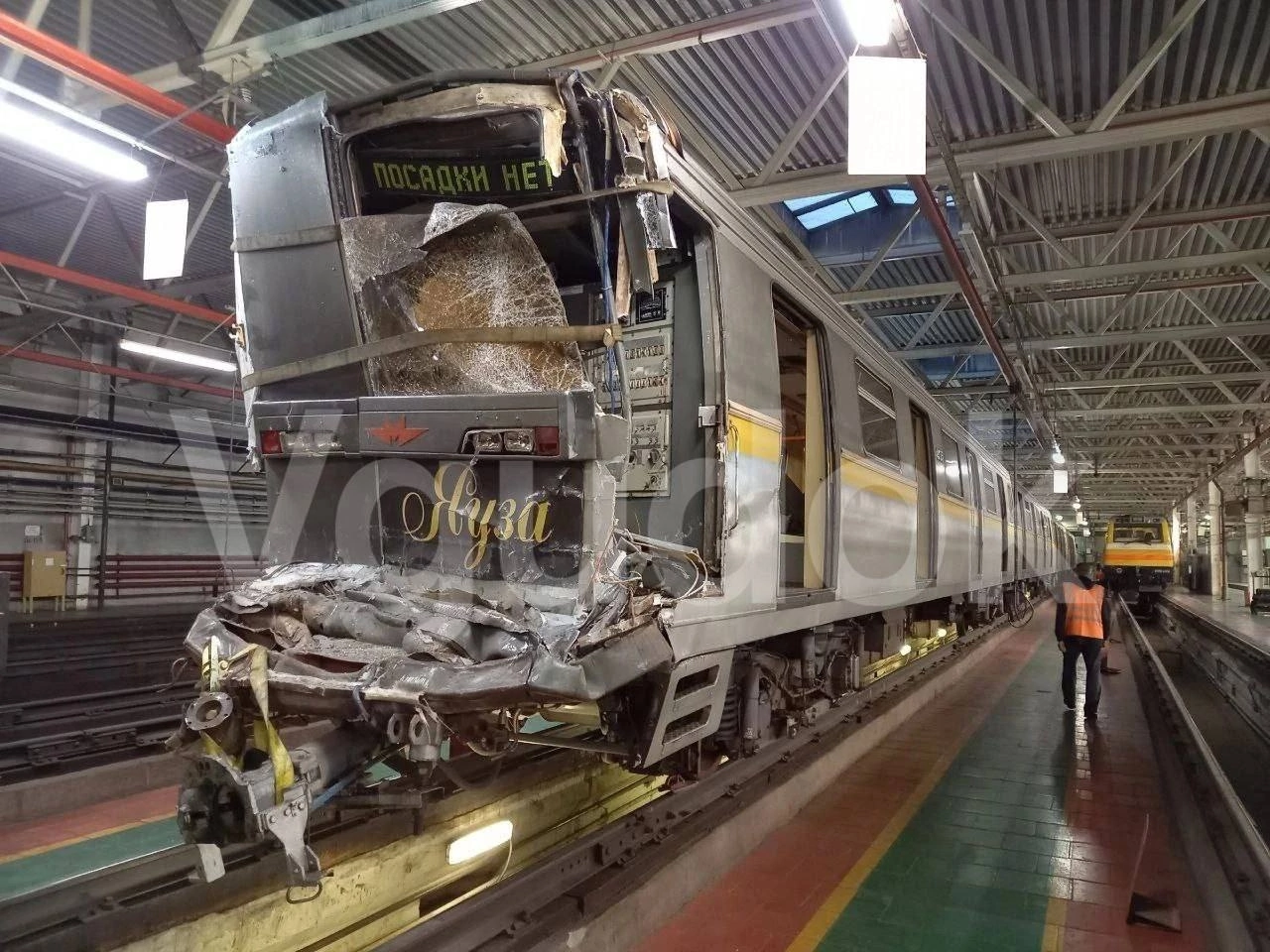

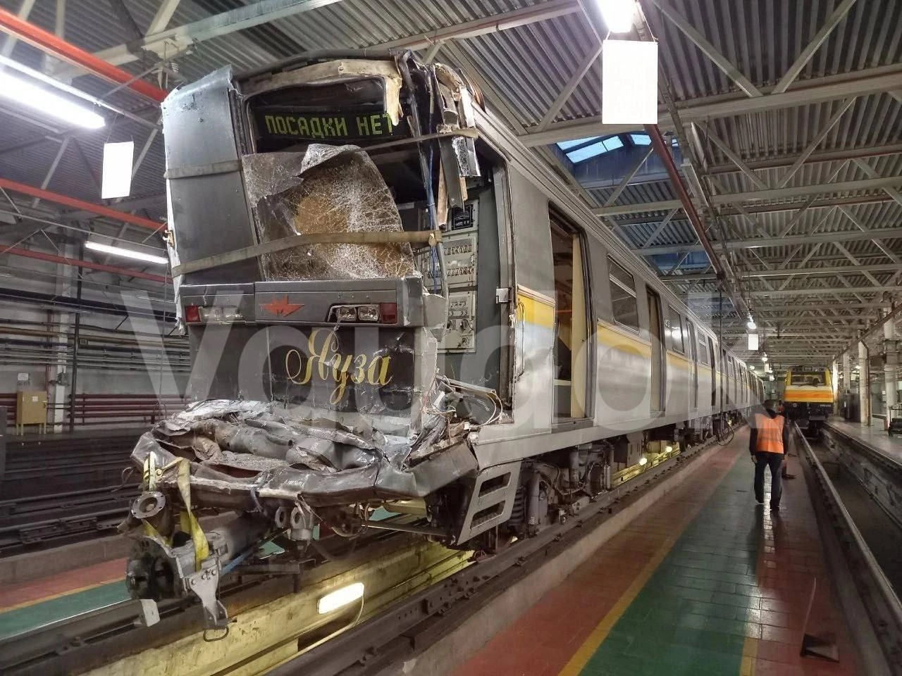

Довольно странное происшествие.
И возникает много вопросов:
1. Какая скорость была у Язвы при выезде на главный путь?
2. Почему у Язвы не сработала система АЛС-АРС, если главный путь был занят?
3. Если у Язвы не было (или не работала) система АЛС-АРС, то почему при выезде на занятый путь не была сорвана скоба автостопа, после чего поезд должен был экстренно остановиться?
4. Если у Язвы не было скобы автостопа, то пневматический и электродинамический тормоза должны же работать?
5. Если у Язвы не исправны все тормоза, то кто выпустил на линию неисправный состав и каким местом думал машинист перед выходом состава из депо на линию?
Хотелось бы, чтобы специалисты прокомментировали.

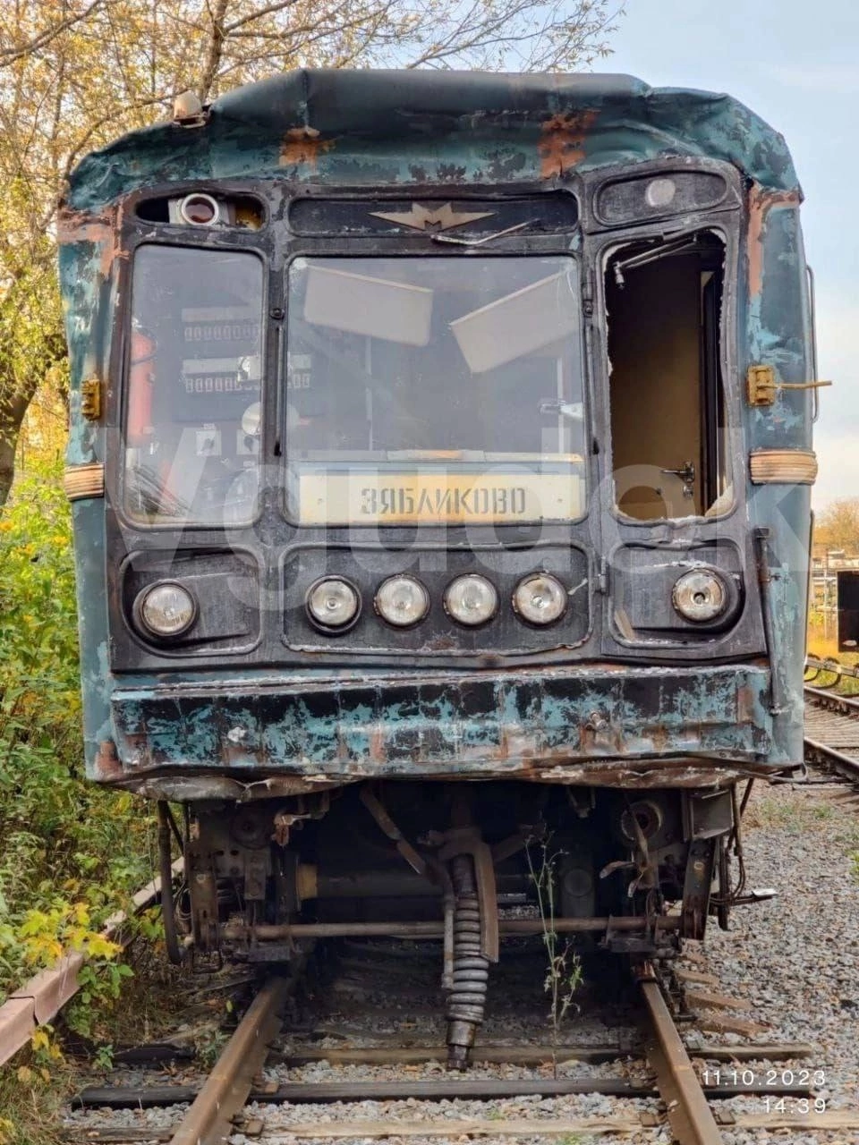

ЗЫ: судя по фото, кузов хвостового вагона Номерного от удара получил деформацию и слетел с задней тележки.

Что "забавно" - Яузу называют старым составом. Можно подумать, что номерной современнее...
Цитаты из СМИ:
"— За управлением «Яузы» был один из высокопоставленных руководителей метрополитена, отвечающий за безопасность, — источник MSK1.RU. "
"— Проблема не в самой «Яузе», а в машинисте. Да, была авария в 2019 году, но сейчас не тот случай"
" К ответственности привлекут либо машиниста, либо технического специалиста, который разрешил составу выйти на линию"
"Причина аварии в Московском метро — принятие неверного решения об отключении вручную системы регулирования скорости машинистом поезда без пассажиров, сообщили в руководстве Московского метро.
Машинист поезда подтвердил, что совершил ошибку. У него больше 20 лет опыта вождения, он работает машинистом-инструктором, а до этого был главным ревизором."

АЛС-АРС отключил.
