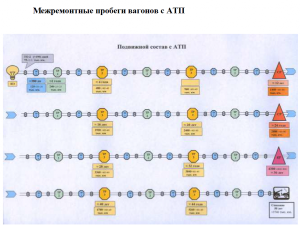

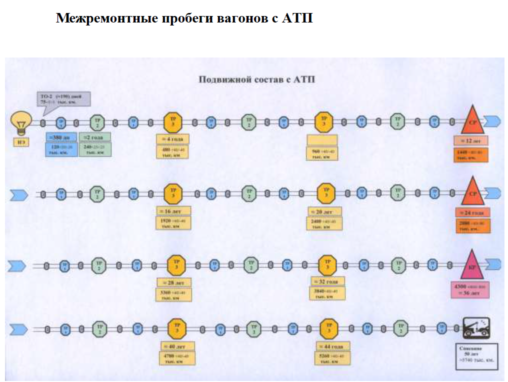

MetroGnom писал(а):У неё установленный срок службы 50 лет.
50 ли? Вроде сейчас 30-35 лет.
Re: 81-556/557/558 «НеВа»
У меня сохранилась убогая (какая там была) картинка ещё с самого первого конкурса на асинхронники. Там были данные по межремонтным пробегам, где срок службы был установлен в 50 лет:

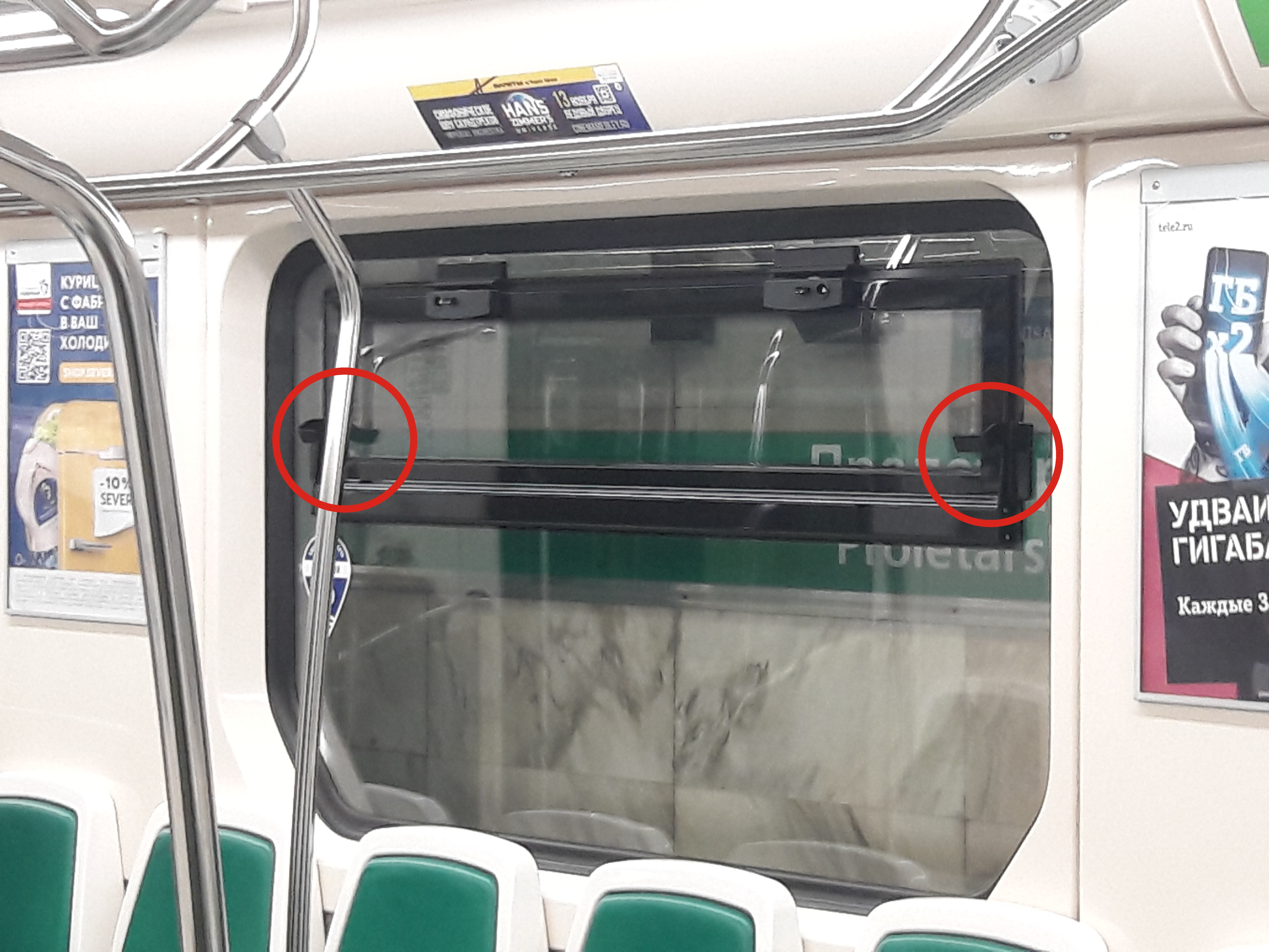

На зелёных НеВах замечены ограничители на форточках внутри салона. До начала лета их по-моему не было.
