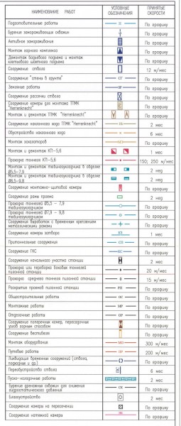

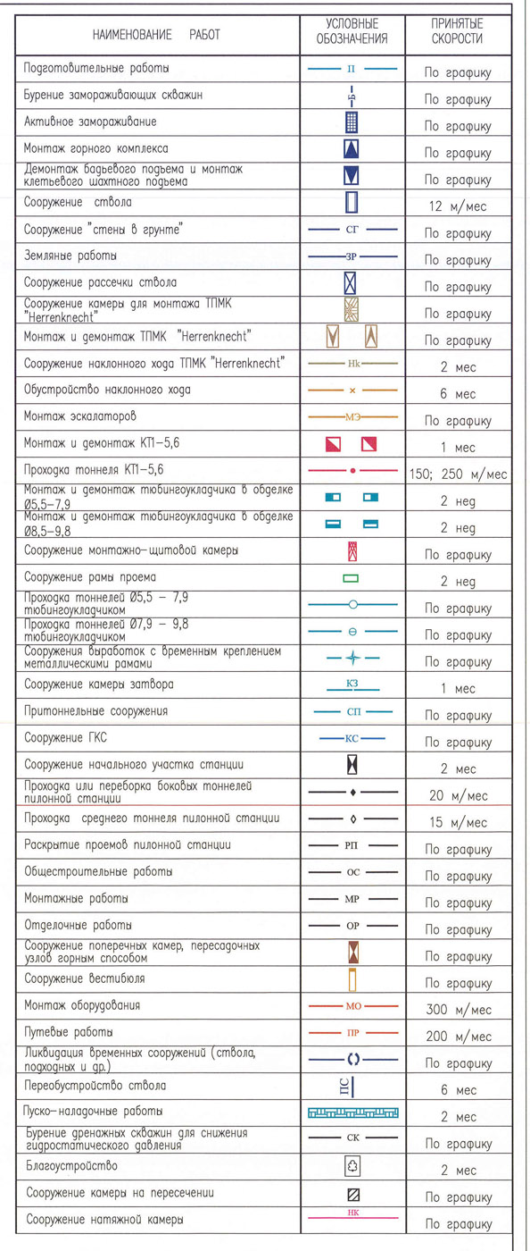

Посмотрел. Да, график весьма напряженный.
Как и предполагал, срок строительства превышает четыре года, а переустройство рабочих стволов и НВУ-572 и НВУ-574 вынесено за пуск.
За первые 14 месяцев необходимо проделать очень большую работу: пройти рабочие стволы, построить горные комплексы, выполнить проходку руддворов и собрать в них тоннелепроходческие комплексы КТ1-5,6. Сооружение станций возможно только после вывода щитов на трассу. Следовательно, сроки вывода щитов на трассу будут определяющими.
Вывод 1: если следовать букве закона, и начинать работы только после заключения контракта, уложиться к 20.12.2018г. нереально.
Вывод 2: при таких сроках может пострадать качество работ.

Ещё пару комментариев относительно графика производства работ, опубликованного на предыдущей странице.
Самые загруженные месяцы:
"Театральная" - август 2016г. (по графику) - одновременно в работе должно находиться 7 забоев, из которых 1 - щитовая проходка перегонного тоннеля и 4 больших забоя (диаметром 8,5м - 9,8м);
"Большой проспект" - май 2016г. (по графику) - одновременно в работе должно находиться 11 (!!!) забоев, из которых 1 - щитовая проходка перегонного тоннеля и не менее 6 больших забоев (диаметром 8,5м - 9,8м).
Кроме основных забоев, указанных в графике, на обеих шахтах в работе будет находиться ещё несколько мелких забоев в виде различных ходков и притоннельных выработок.
Из опыта строительства предыдущих станций можно констатировать, что ни одна шахта с двухклетьевым подъёмом и односторонним руддвором не справится с такой большой нагрузкой при наличии щитовой проходки. Правильнее сказать, справится, но не сможет обеспечить заданных скоростей проходки, т.к. электровозы будут стоять в очереди и ждать порожняк.
Поэтому главной задачей будет выполнить щитовую проходку перегонных тоннелей как можно быстрее, чтобы к моменту увеличения числа забоев большого диаметра максимально разгрузить работу стволов.
Для справки: при нормативной скорости щитовой проходки 250м перегонного тоннеля в месяц (с учётом технологических остановок для выполнения профилактических работ) в смену нужно ставить 3 кольца. Это 12 составов по 8 вагонов, т.е. 96 вагонов только для одного забоя.
