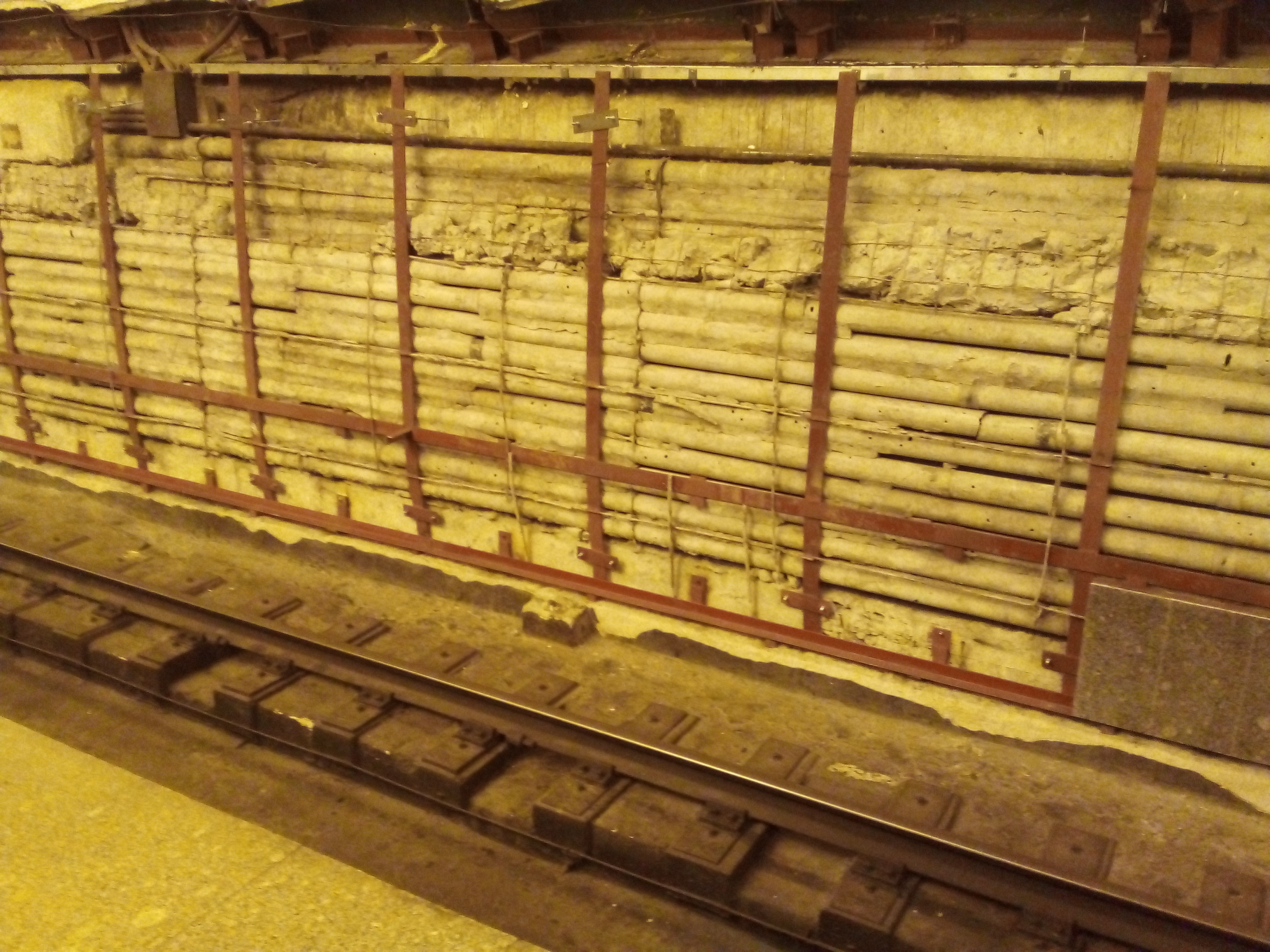

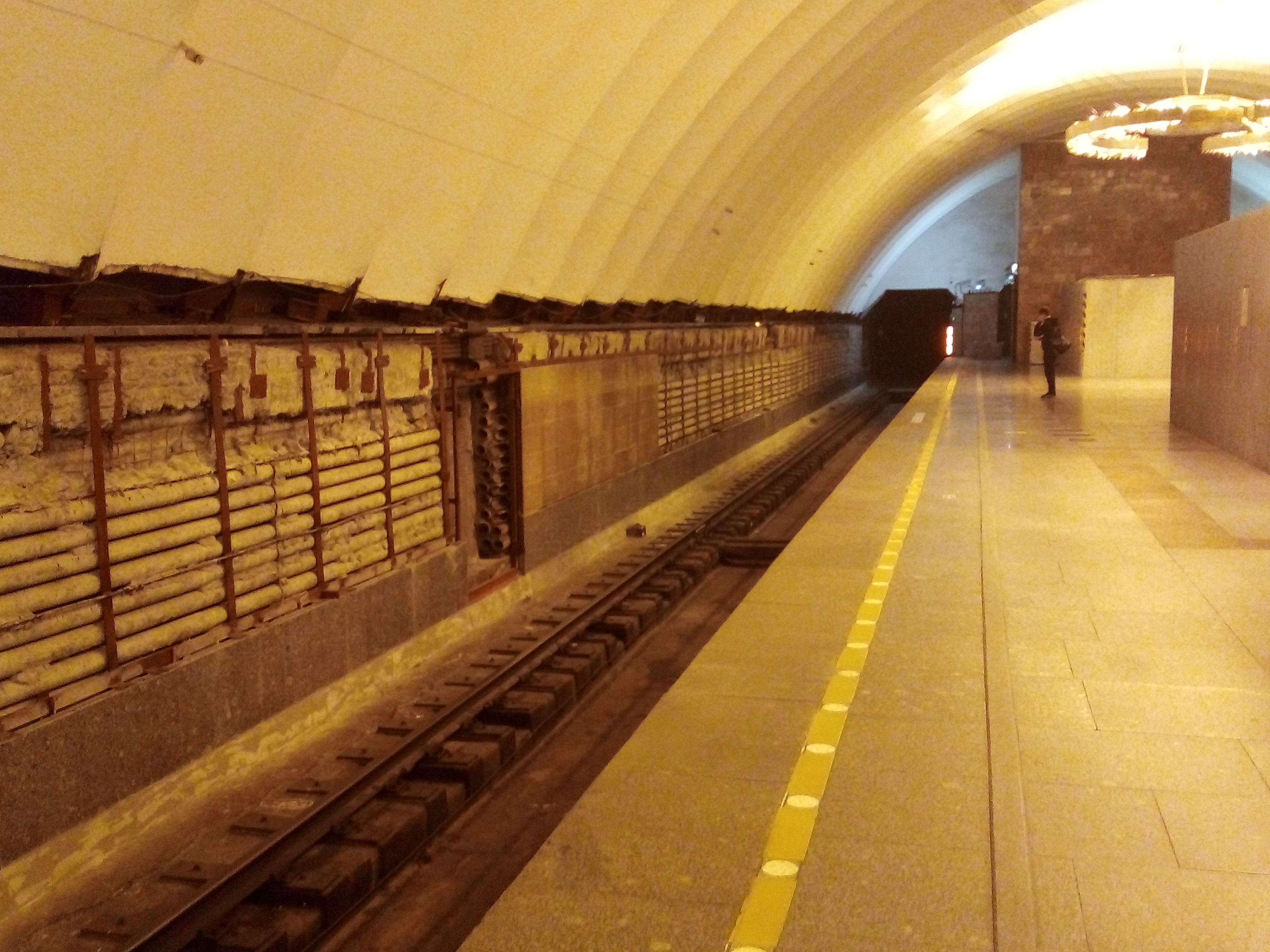

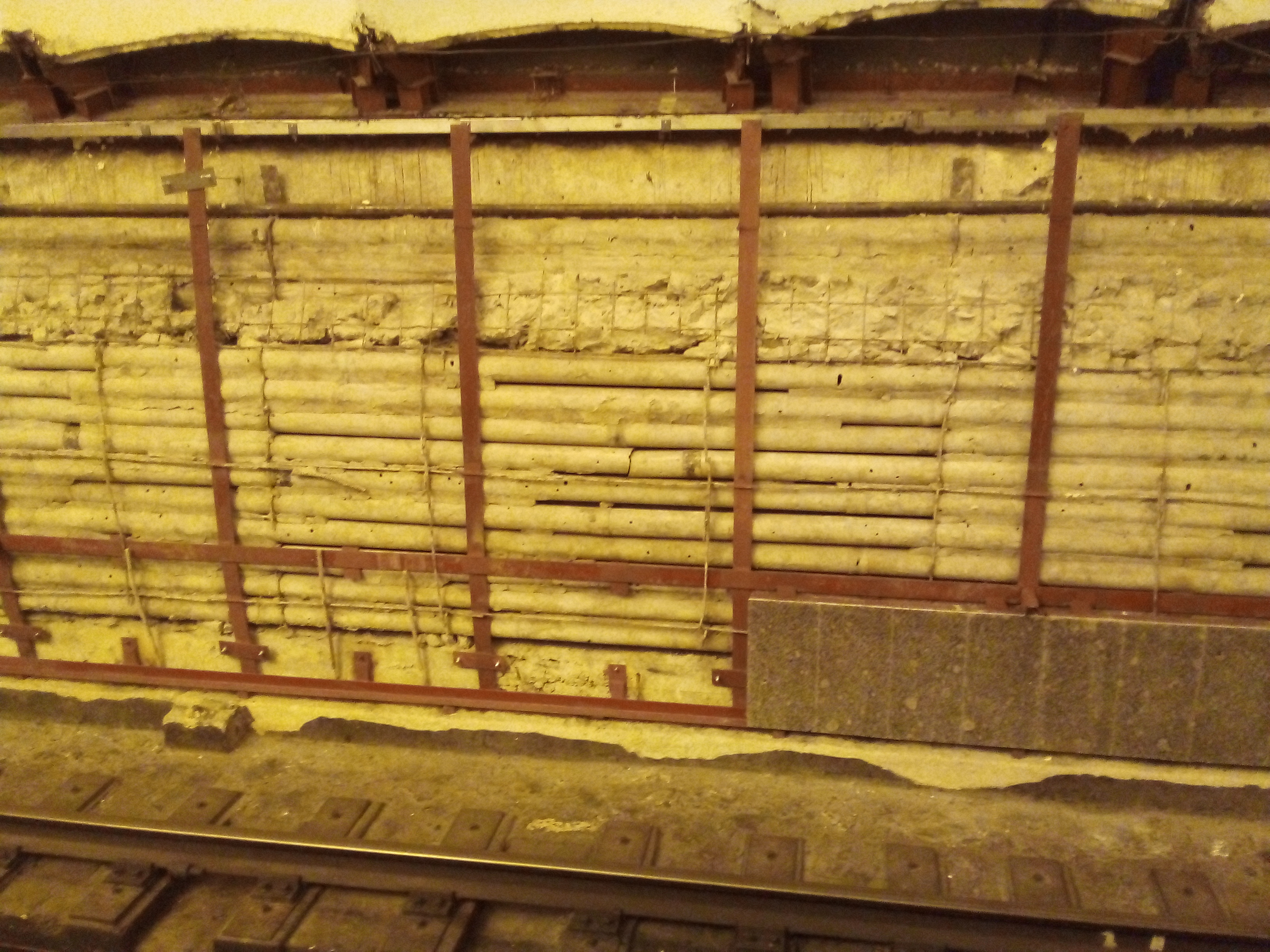

А это уже фото на конец сентября, и качество получше. Хорошо видно, что по одному пути металлический желоб монтируют непрерывно, а по другому пути - с разрывами в местах, где (как я понимаю) находятся распределительные коробки освещения (может быть, это что-то другое - тогда пусть меня специалисты поправят). Там к желобу приваривают водосливы и (скорее всего) их будут соединять трубками.

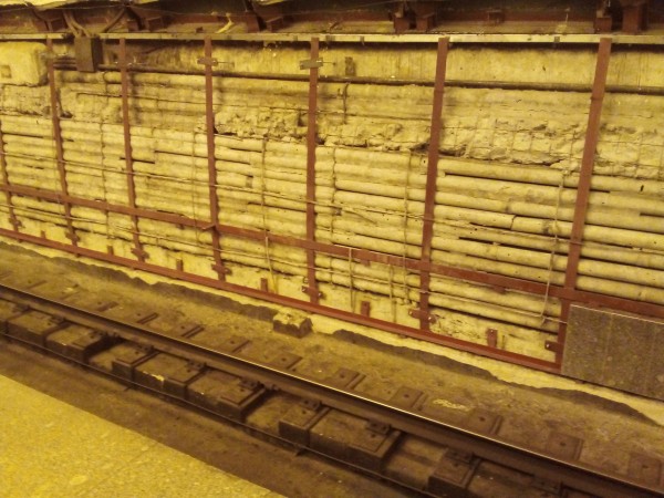

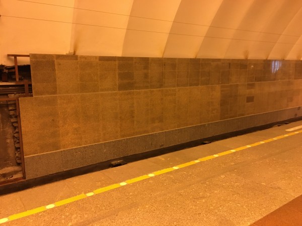

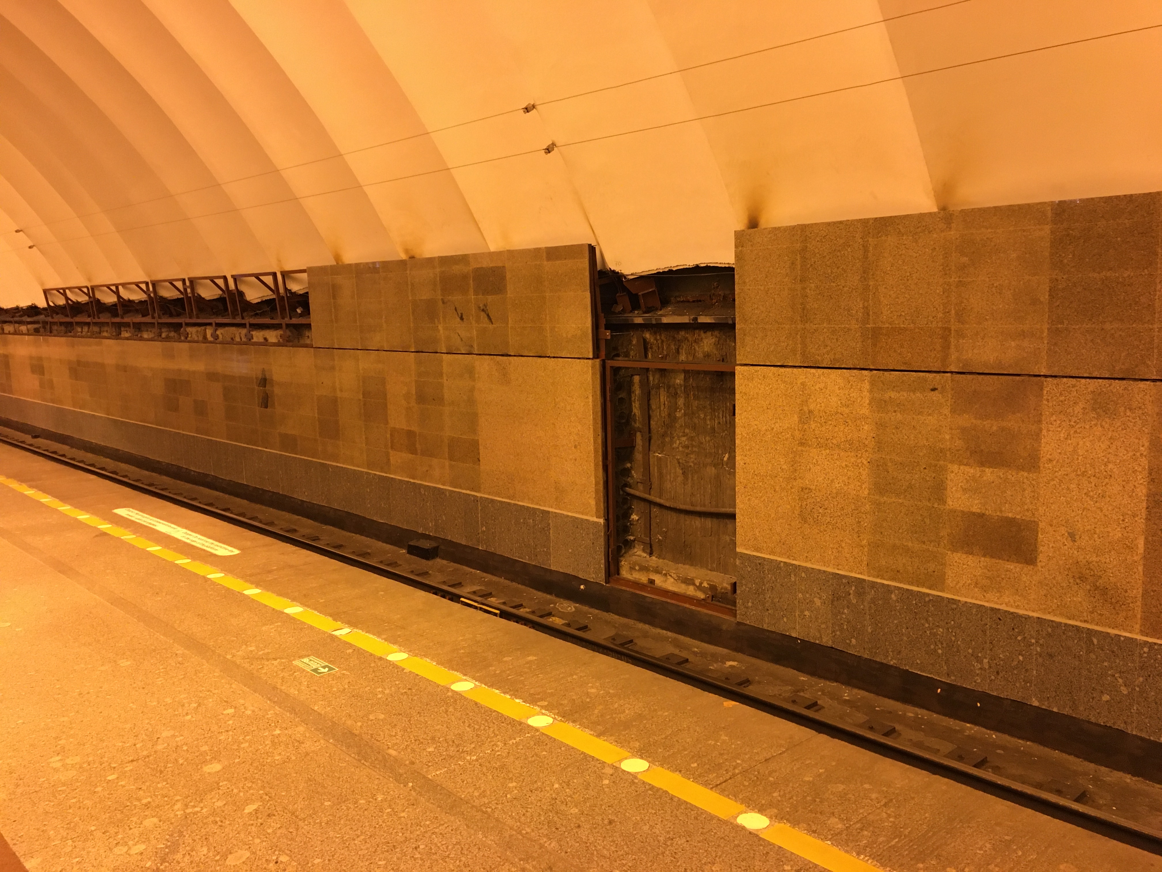

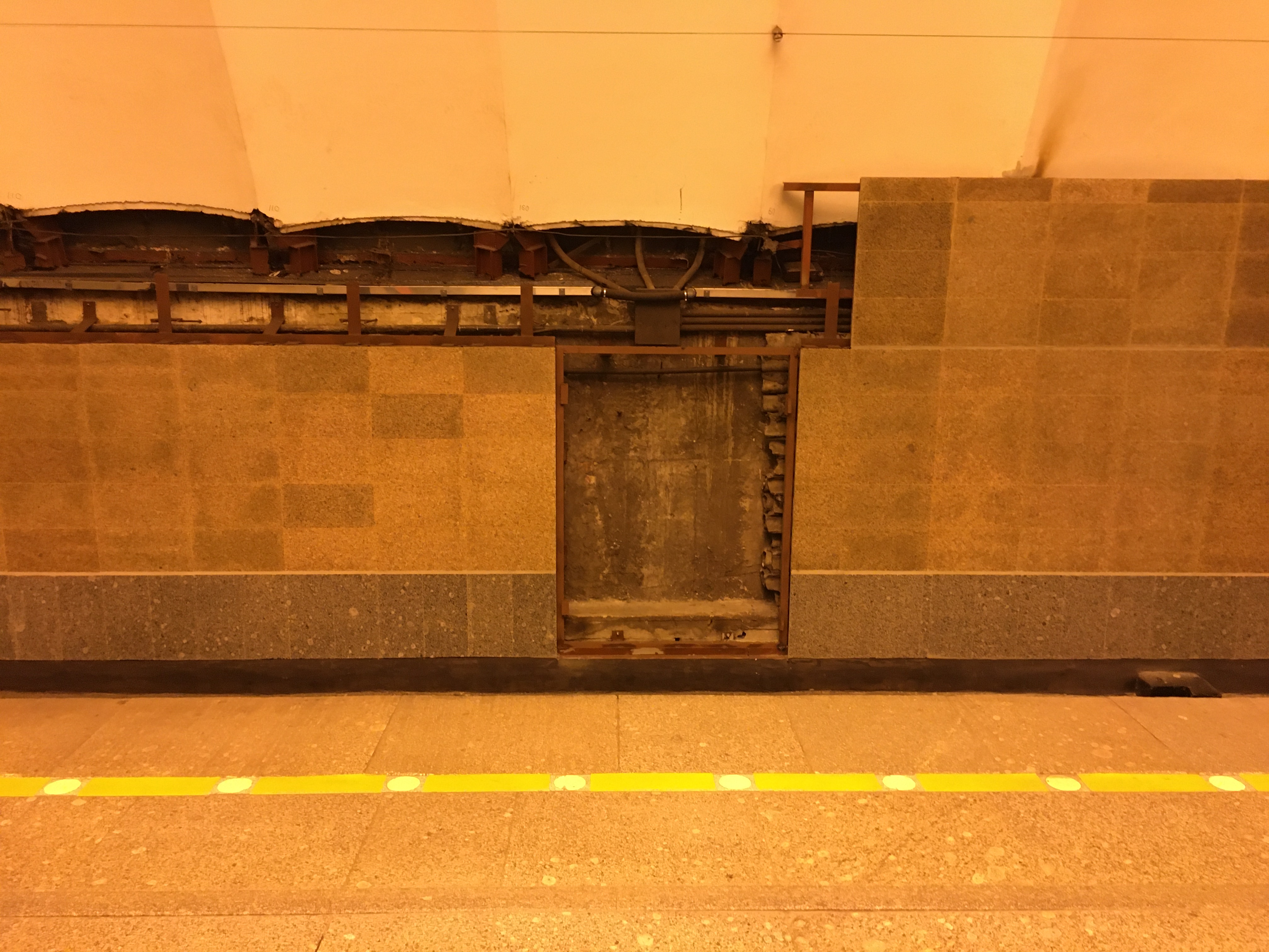

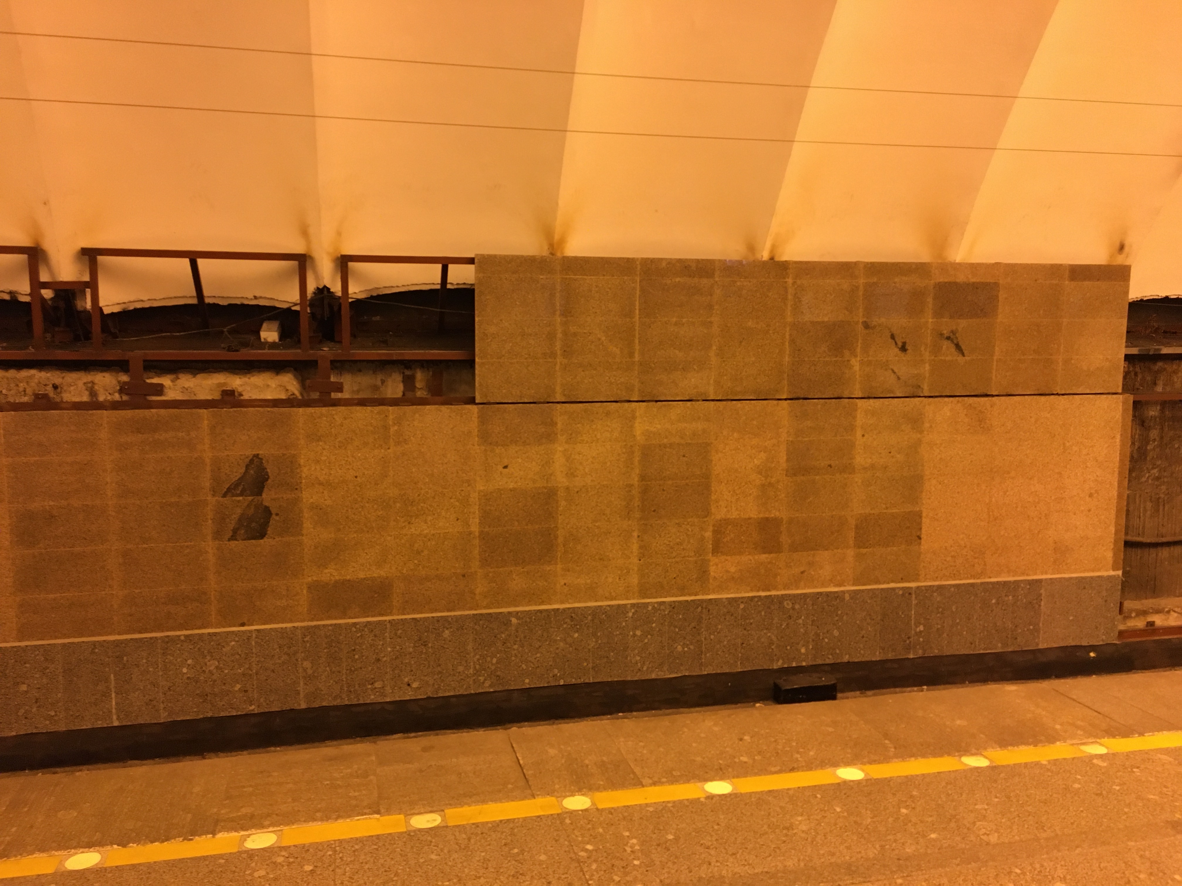

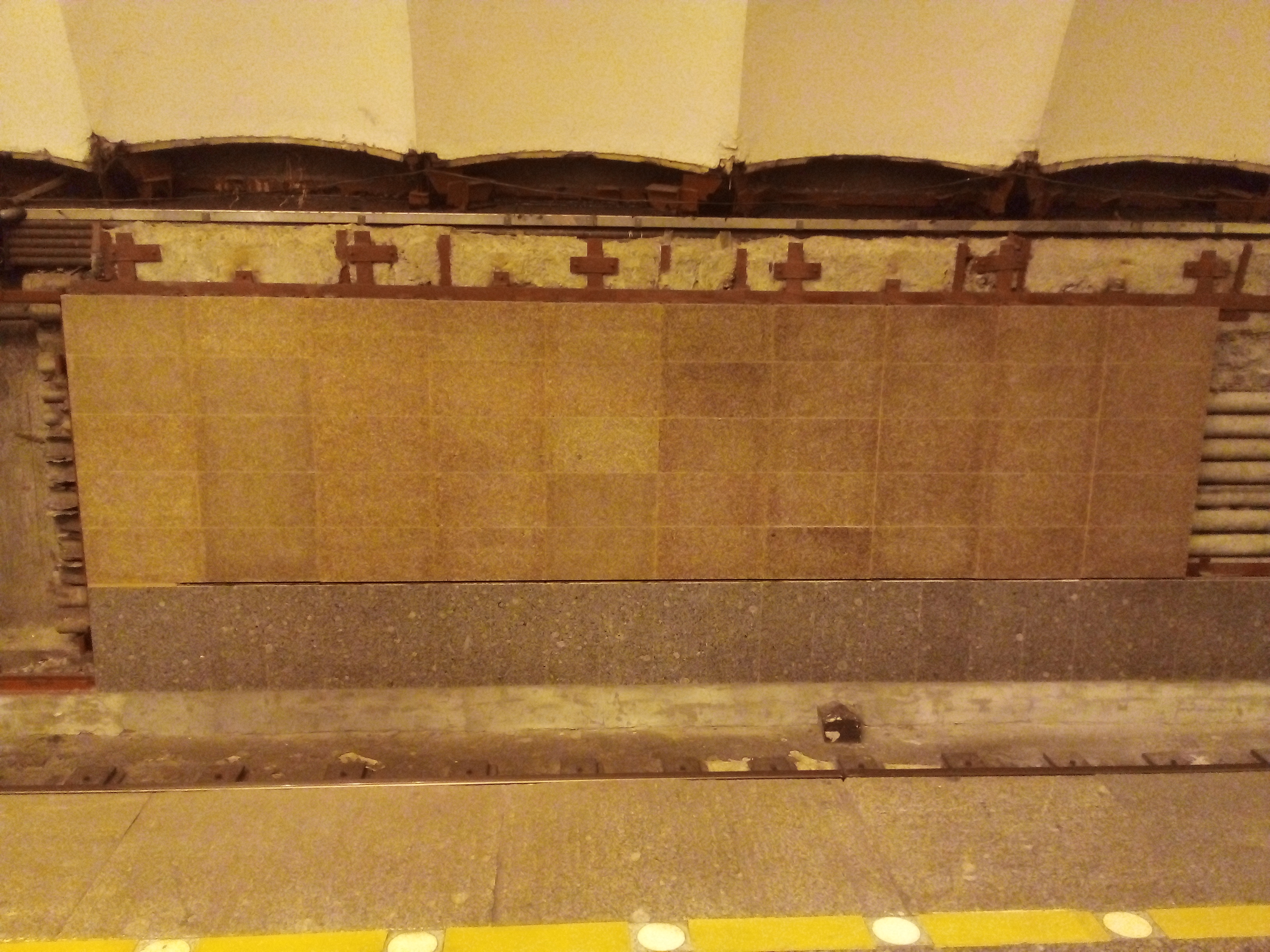

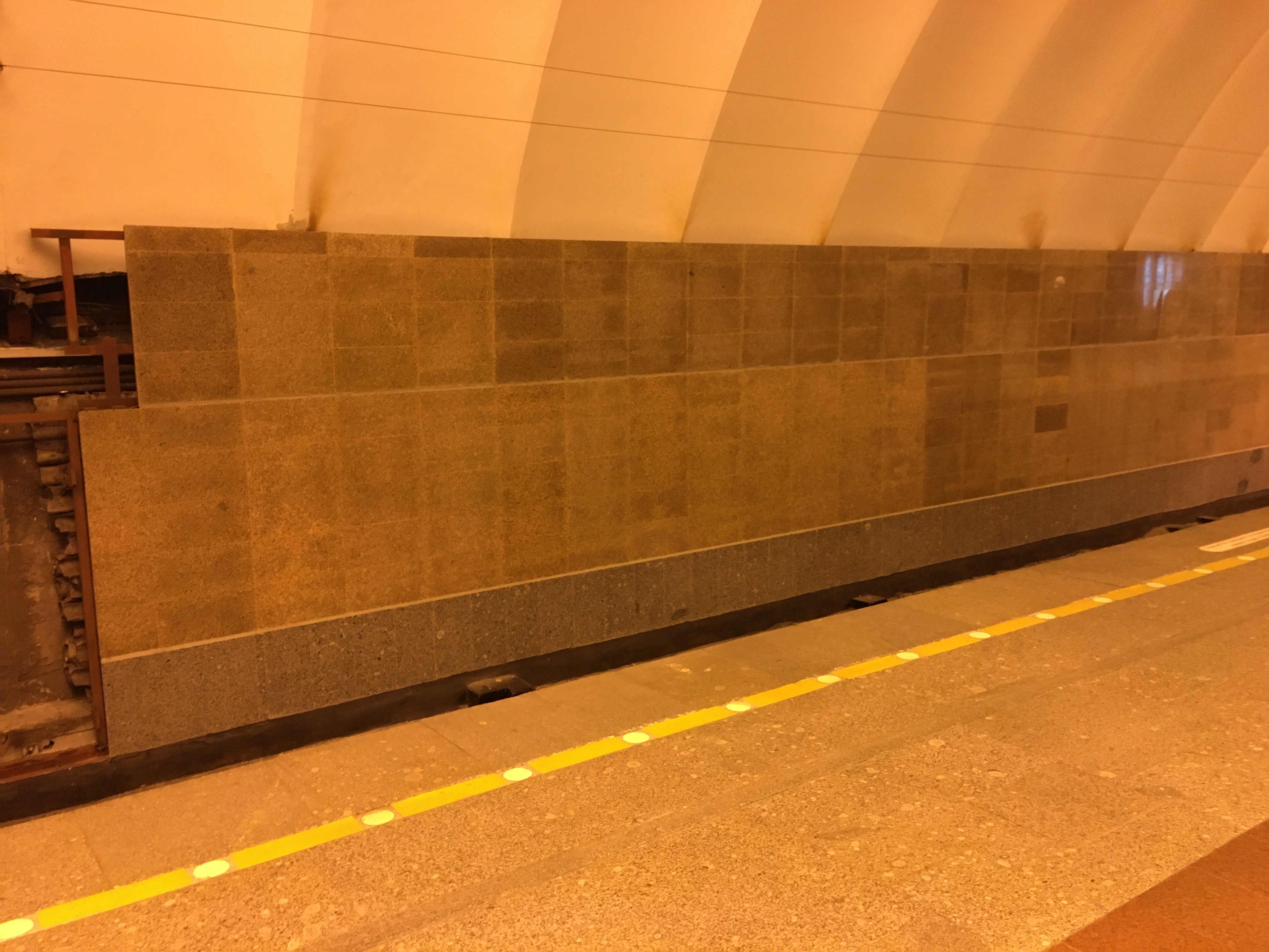

На Новочеркасской по первому пути закончили нижнюю часть облицовки путевых стен и смонтировали первый блок непосредственно самой облицовки. Как по мне, так совершенно не попали в цветовую гамму той облицовки, которая была ранее. Попытался отобразить это в фото, но фотокамера телефона не передает точно всю цветовую гамму, да еще с учетом освещения - тем не менее, что-то всё-таки получилось.

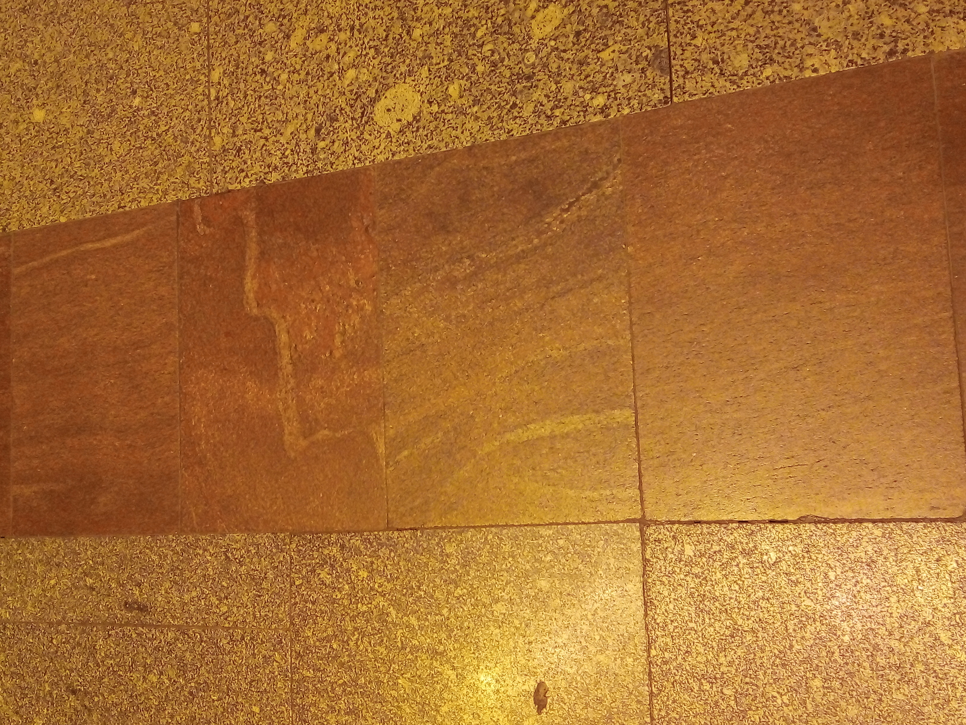

Для сравнения сфотографировал плитку на полу - когда-то путевые стены были такого же цвета.

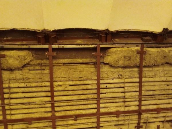

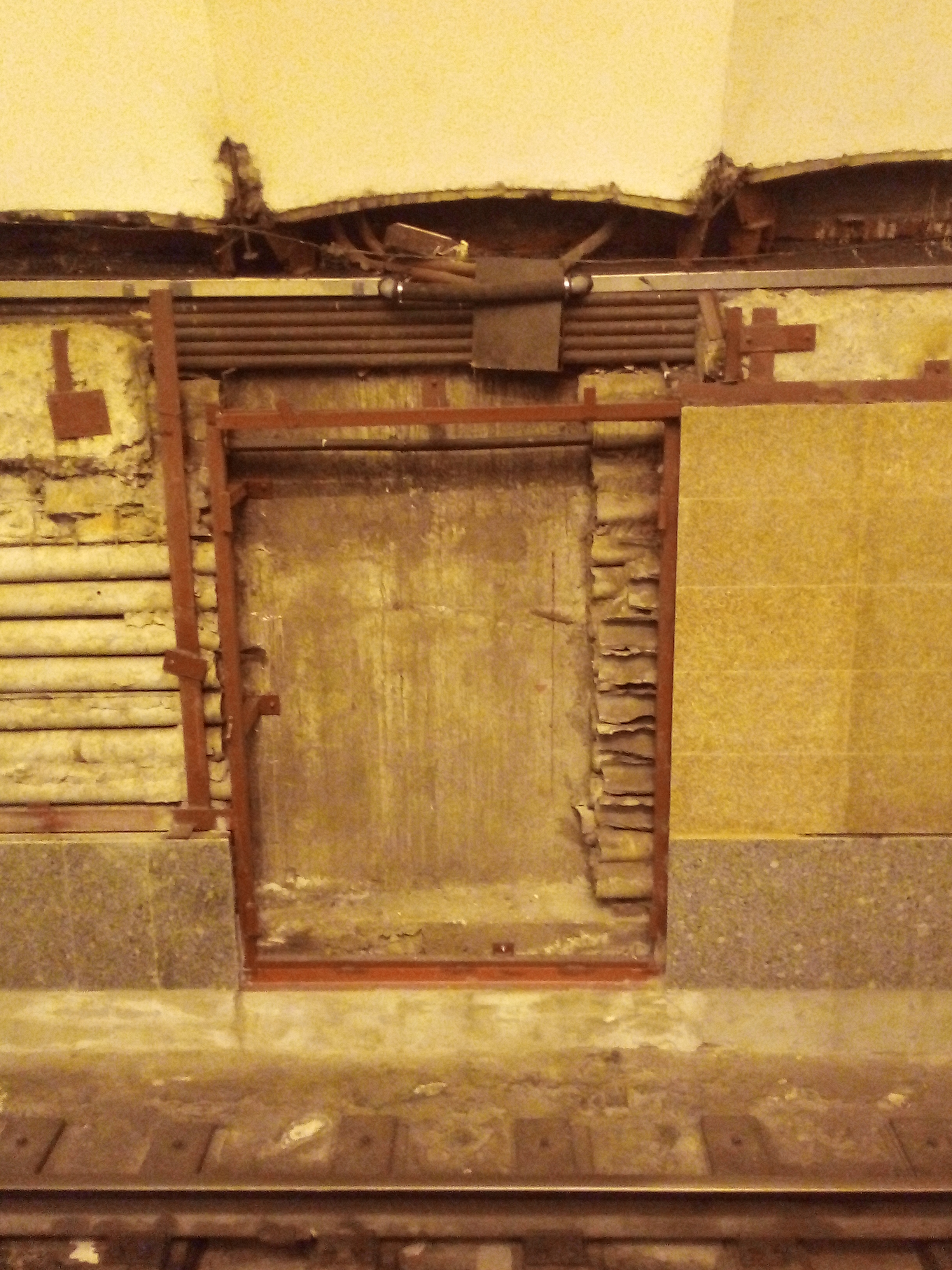

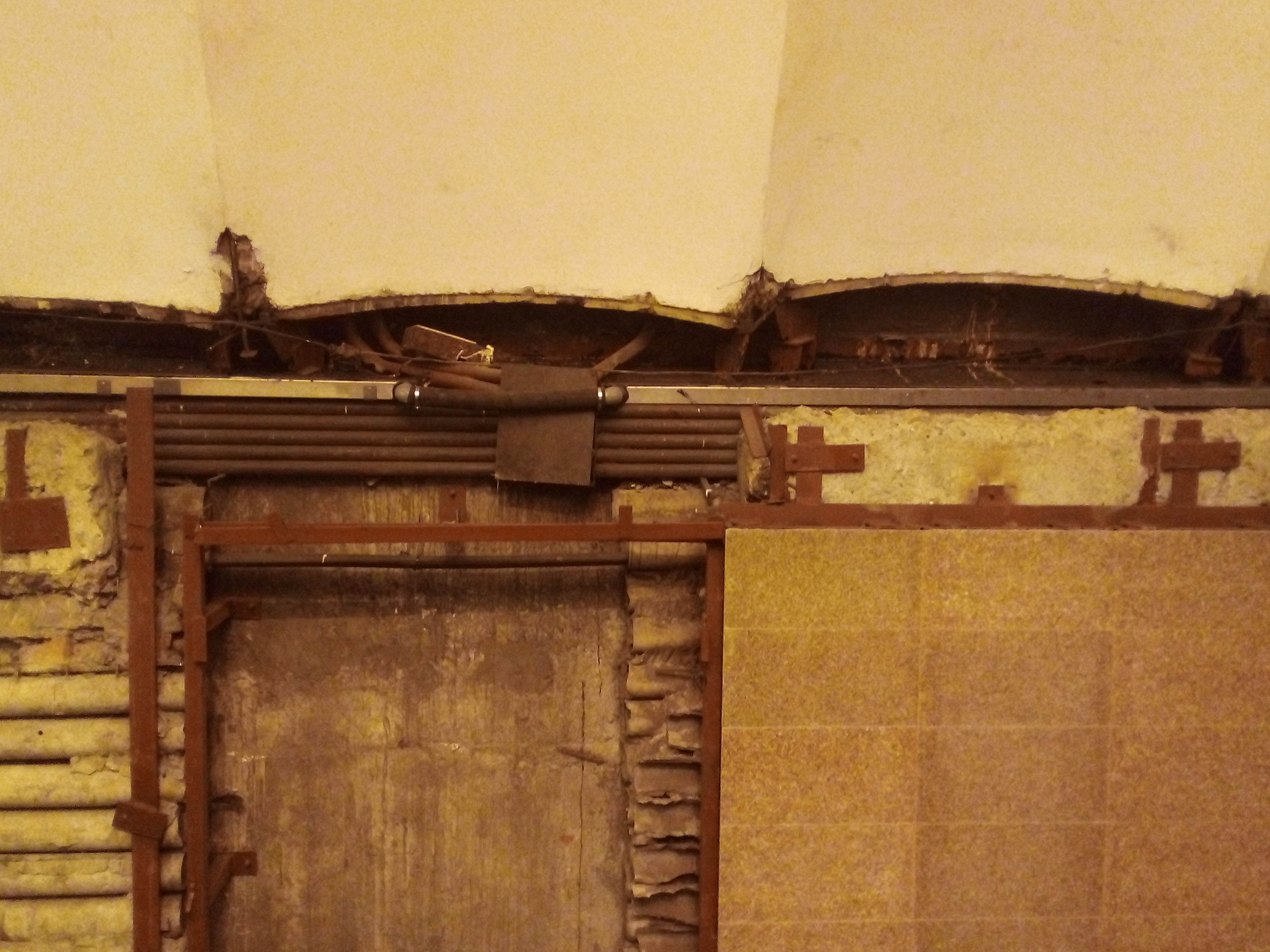

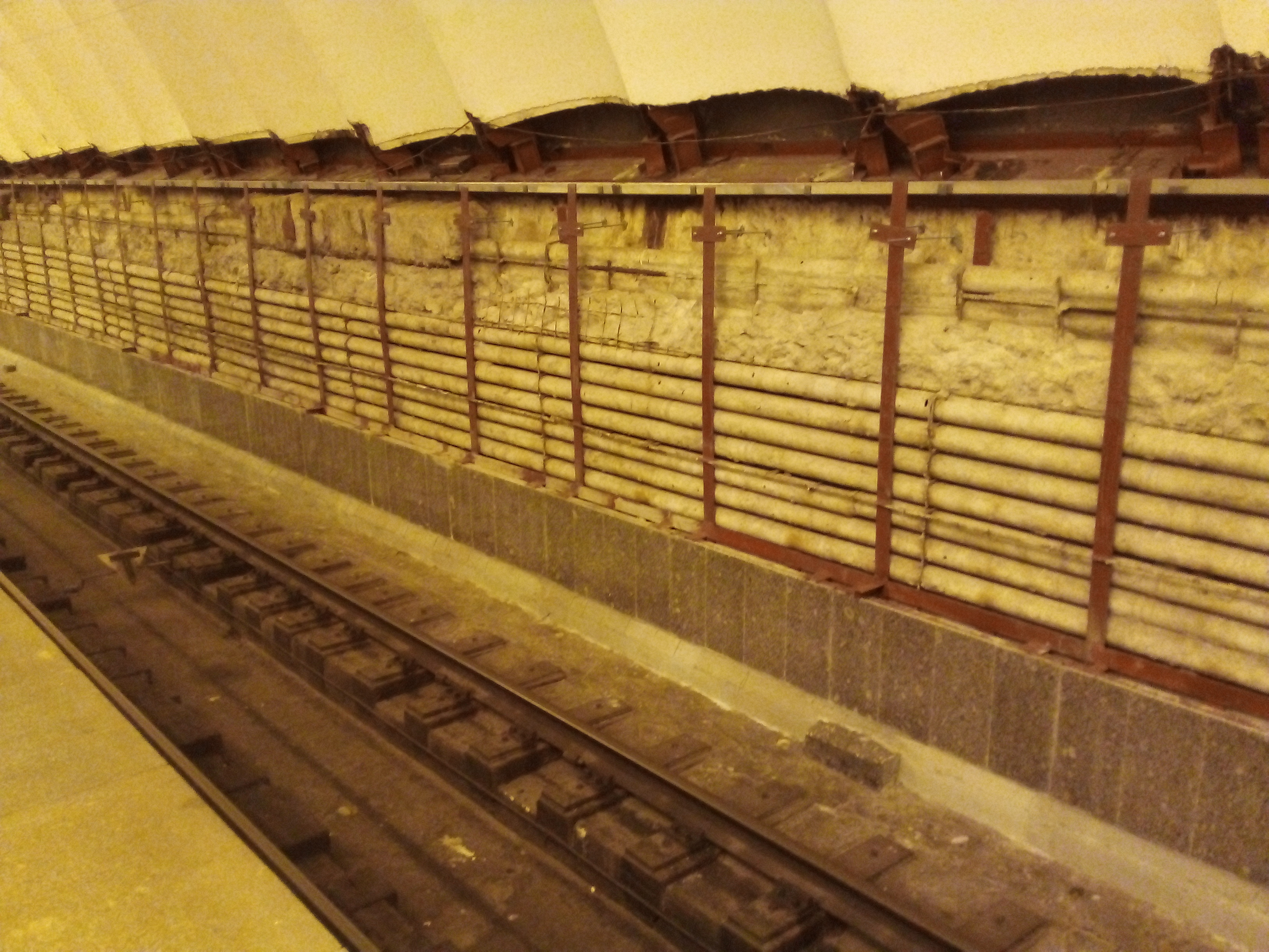

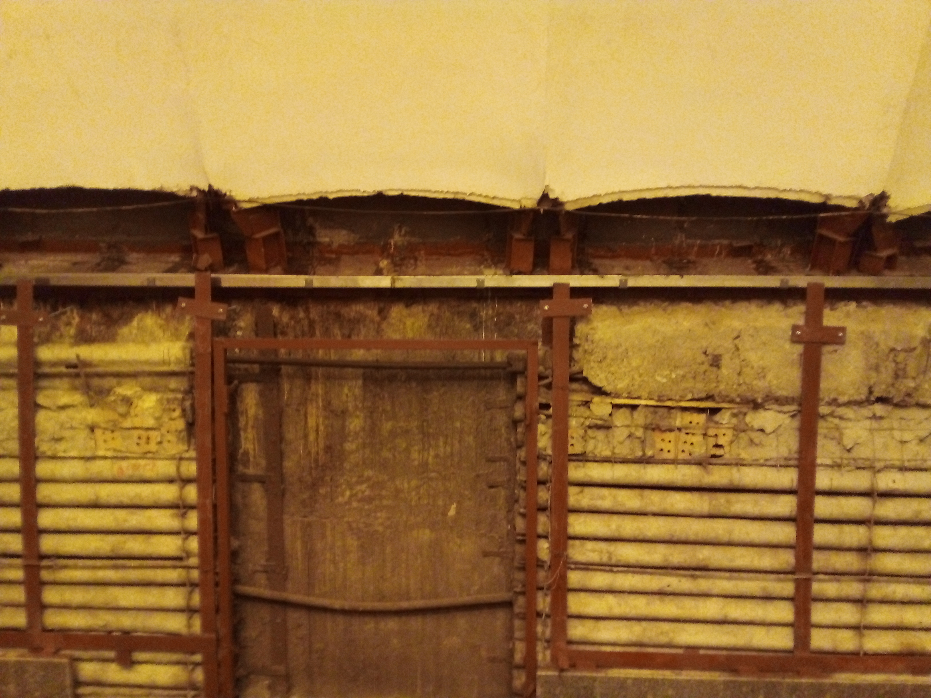

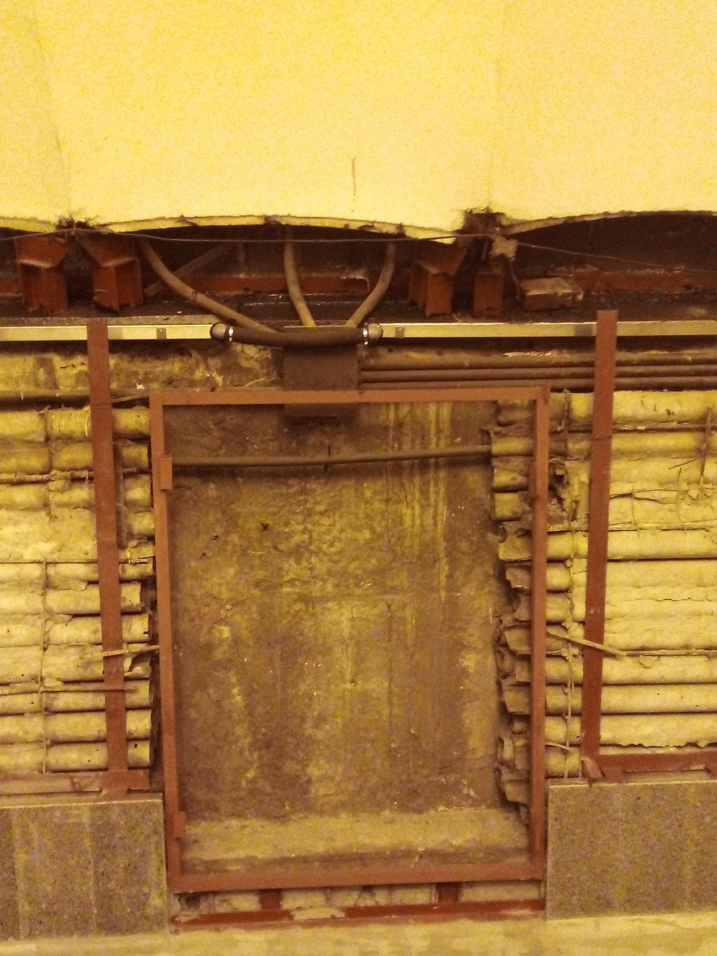

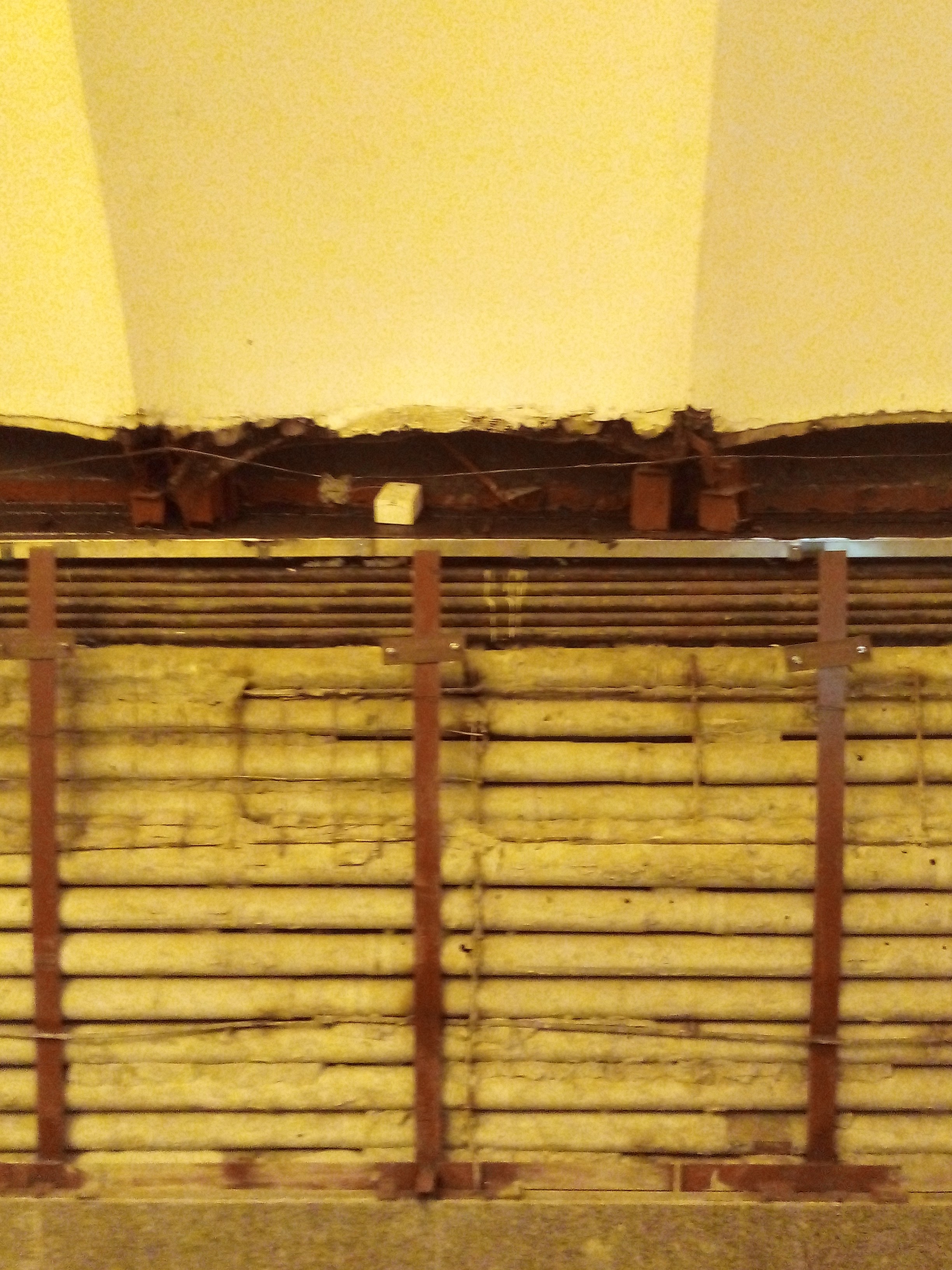

Еще обратил внимание на трубы, которыми соединили лоток, размещенный под водоотводящим зонтом станции над путевыми стенами, в районе кабельных дверей путевых стен (так как там распределительные коробки освещения - это только по 1 пути). Получается, что визуально эти трубы являются самой нижней точкой лотка (могу ошибаться, но на глаз выглядит именно так), и если в лоток будет поступать вода, то именно в районе этих труб она, по идее, и будет скапливаться (но там идеально сухо, воды не наблюдается совсем). Заканчивается этот лоток сливной трубой (я ее снял на фото).
Сливная труба в конце лотка.

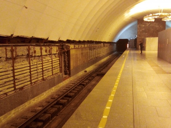

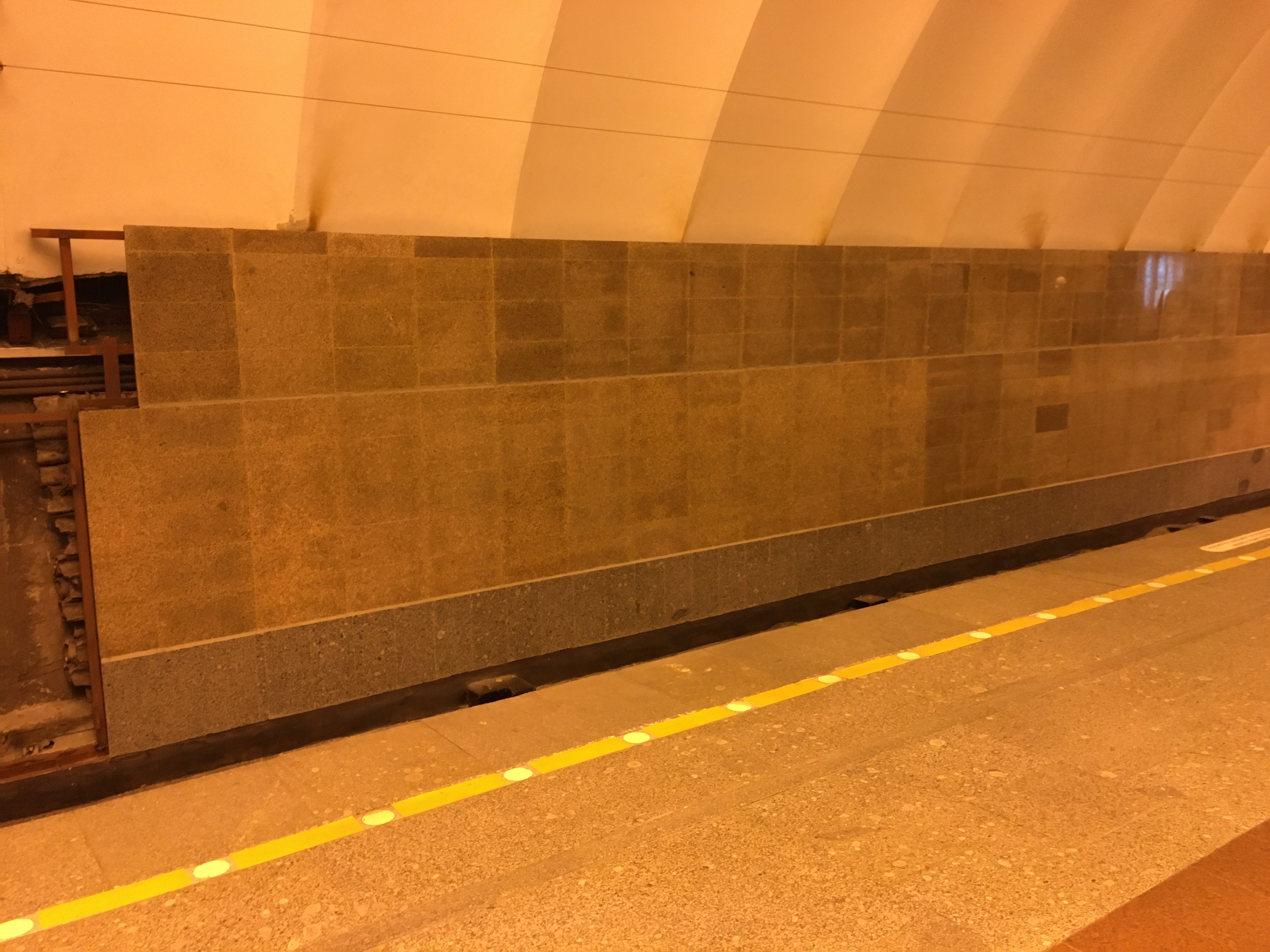

Общая панорама на конец октября по 1 пути.

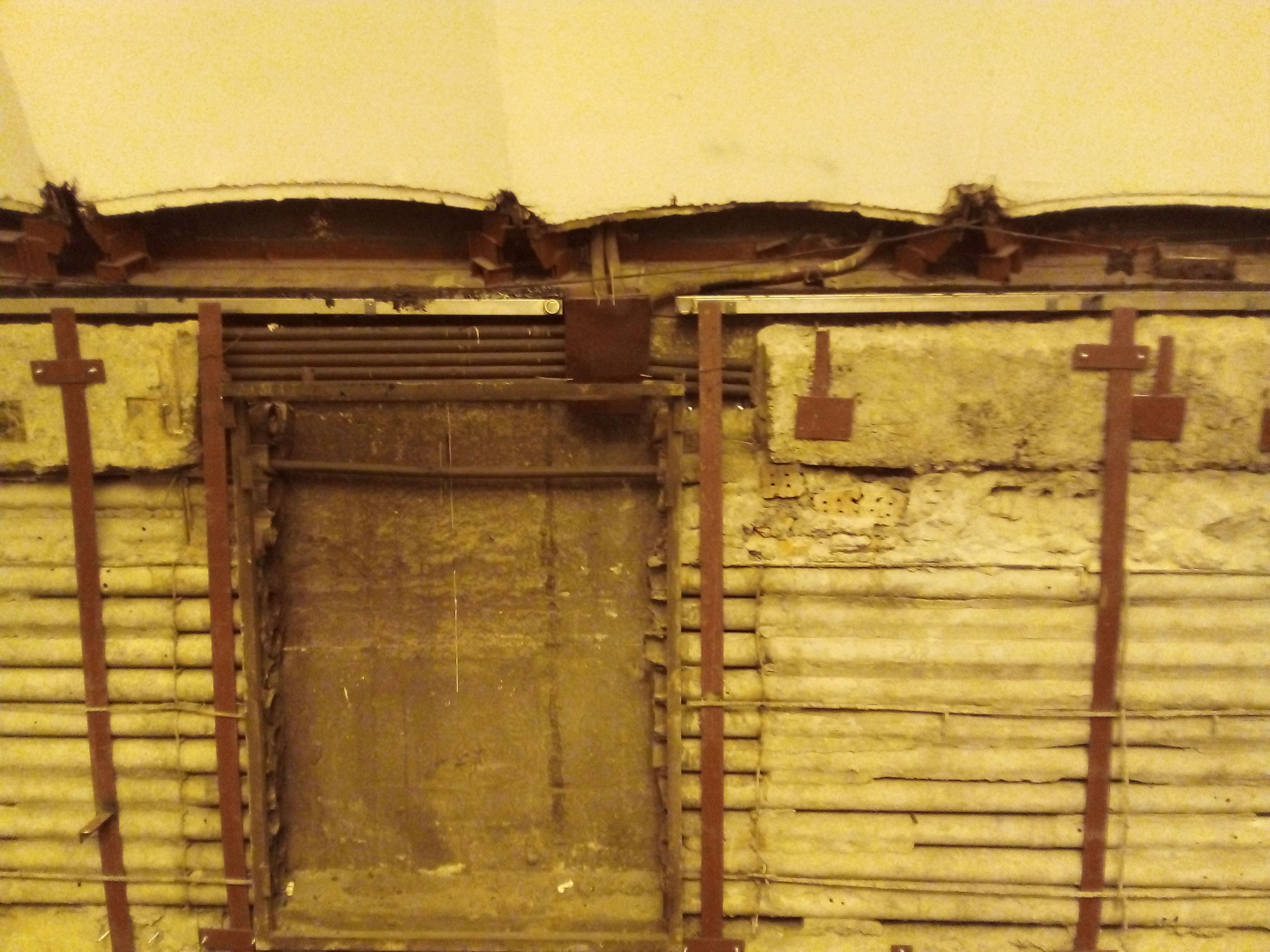

И еще один кабельный проем с трубой.

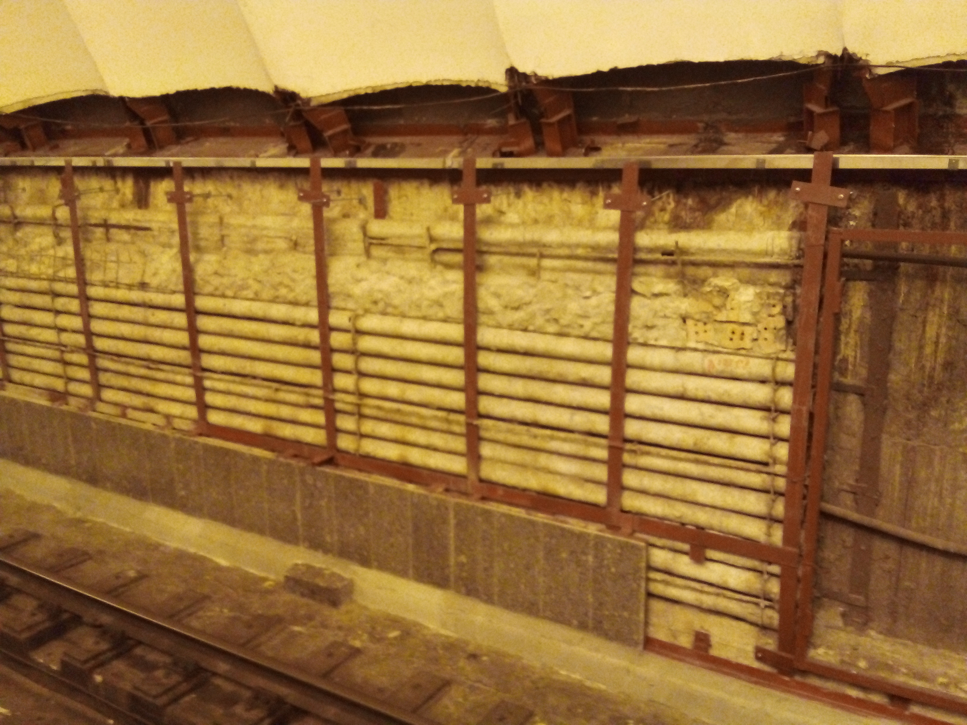

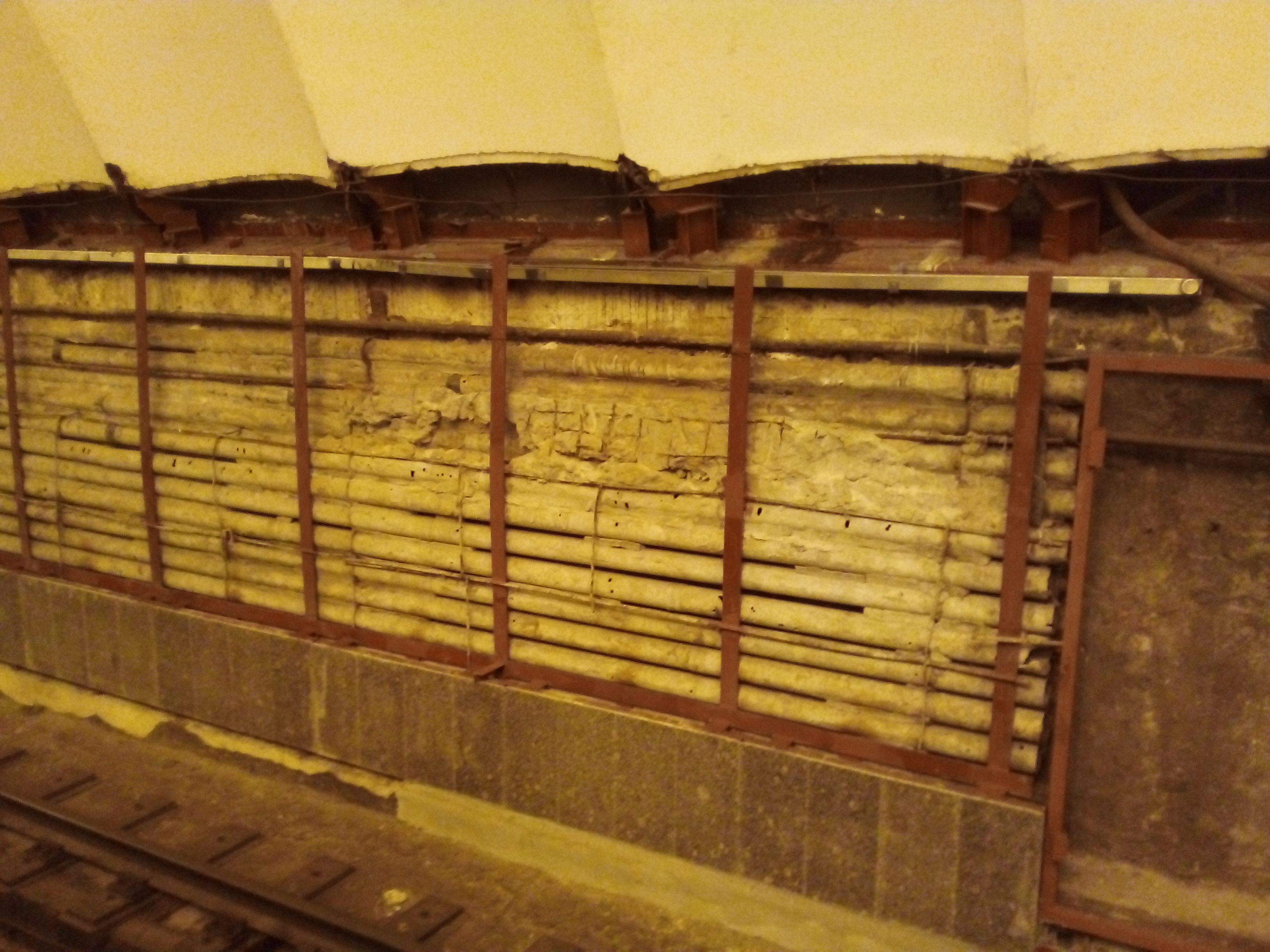

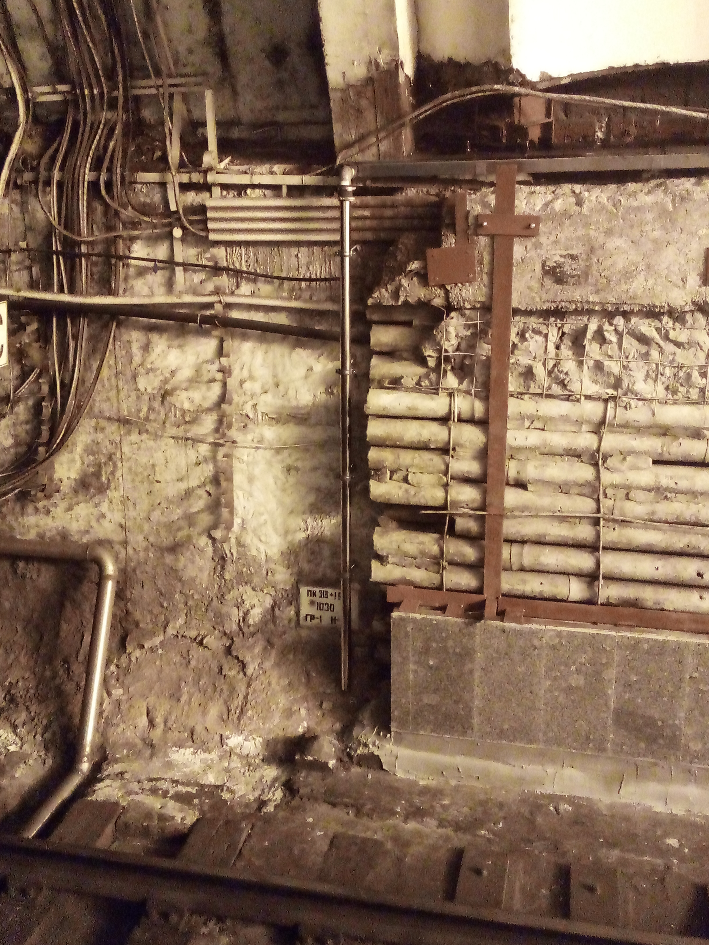

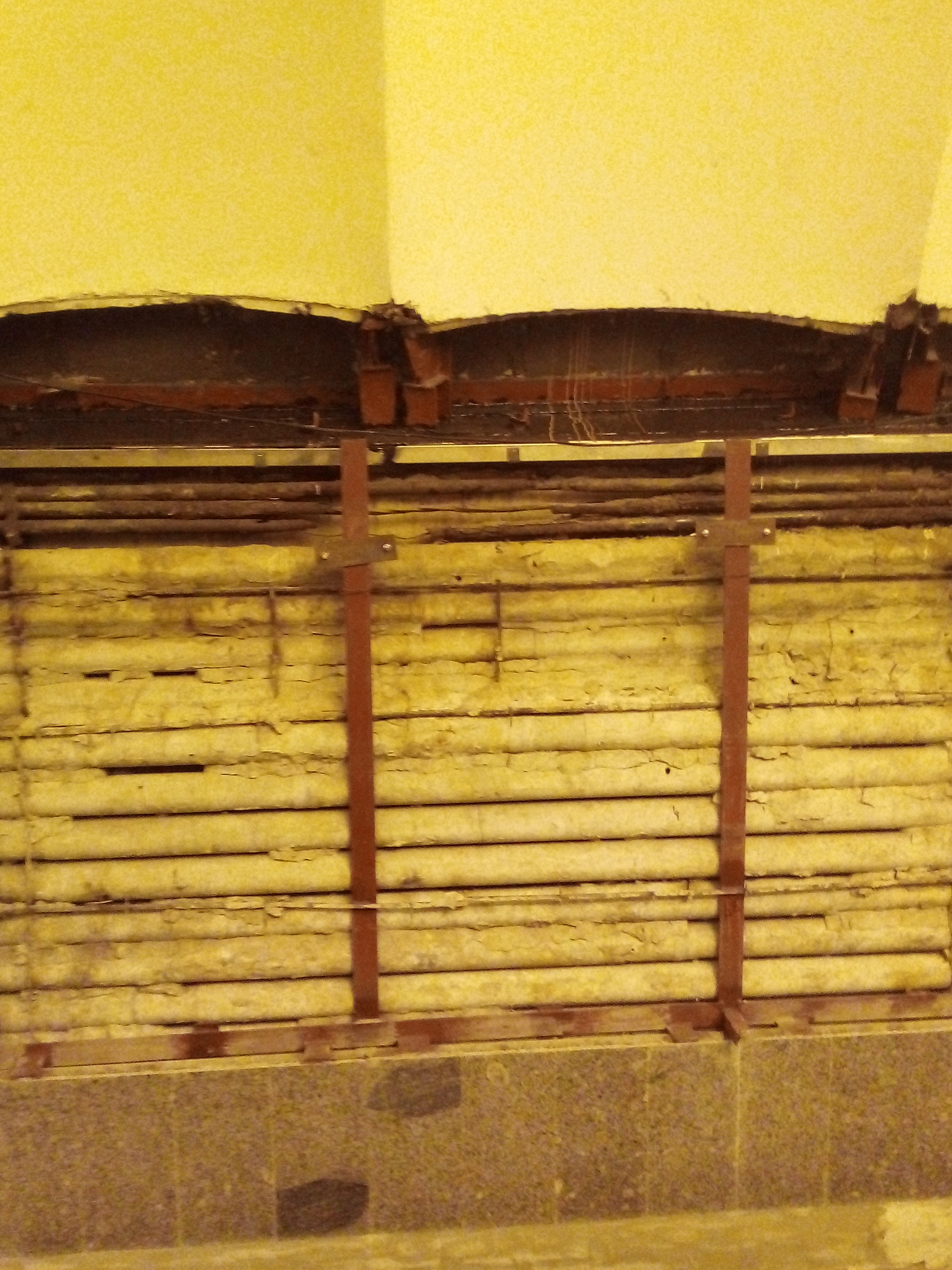

В одном месте металлические трубы с кабелями совсем сгнили.

Еще один кабельный проем и труба над ним.

Кабельный проем и соединительная труба лотка.
Для сравнения цвет плитки пола.
Еще раз она же, немного другой ракурс.
Первая панель путевых стен. Цвет подобран ужасно.

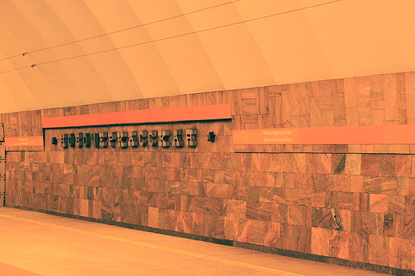

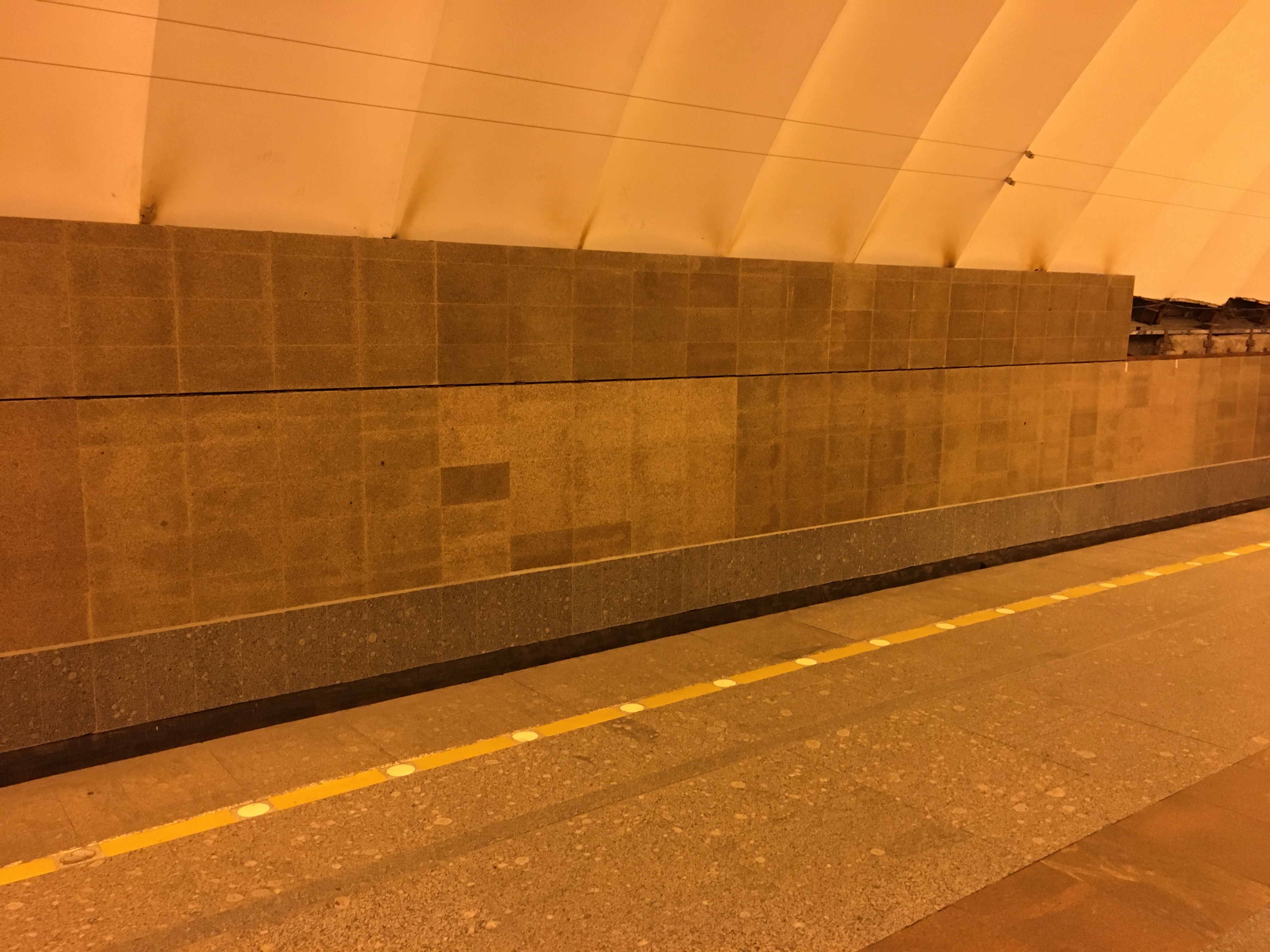

Новая облицовка путевых стен полное г.. обычный серый керамогранит против бывшего натурального гранита красно-коричневого оттенка.

Да, я уже писал об этом, и фото выше есть. Уже почти всё сделали - но лучше она от этого не стала, оттенок не подобрали, а местами и сами панели разных оттенков.

не похоже на керамогранит, и уж точно он не серый!
что можно сказать:
- поверхность глянцевая (полированная) против матовой
- раскладка
- цвет
если с цветом и могли возникнуть объективные причины, то с раскладкой можно было и подзаморочиться... Выглядело б гораздо лучше.

4pet писал(а): уж точно он не серый!
Это да. Серый там нижний ярус. А вот как назвать цвет плитки на втором ярусе - затрудняюсь даже сказать. Они уже и третий ярус сейчас тем же цветом начали. Он не серый, но он точно не соответствует тому, что раньше было - достаточно на торцевую стенку посмотреть, там оригинальная плитка сохранена.

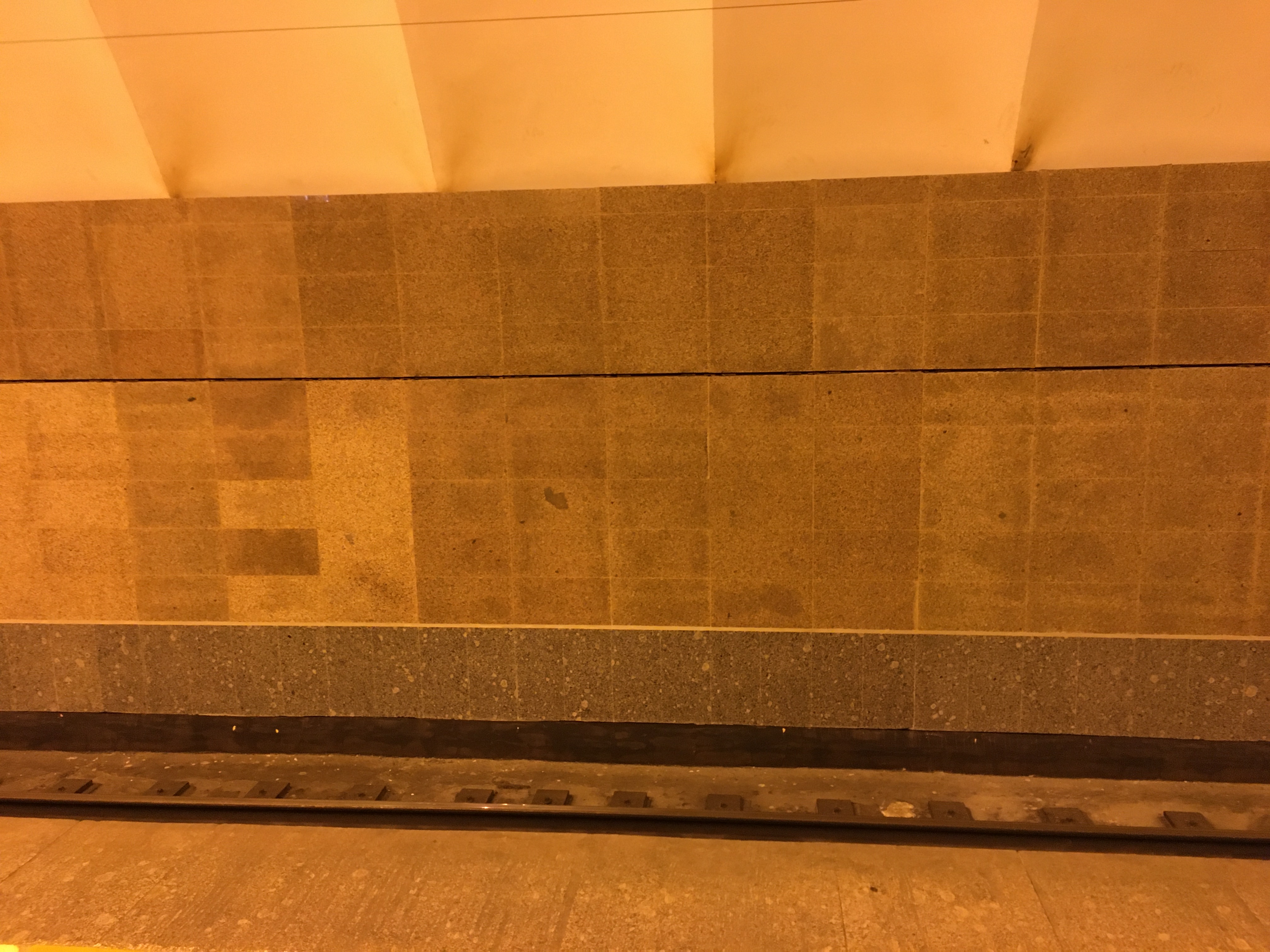

Побывал я вчера на станции.
Это конечно звиздец товарищи.
Как было.
Ну то есть было два варианта как сделать стену, как было - в разнобой и как везде в - один тон.
Победил третий вариант - "Клади поху_ как"
Ну то есть они берут дорогущий гранит и без предварительной выкладки его на стены напихивают как придётся. Что бы вы понимали так даже средней руки плиотчники на ремонтах не делают. То есть понятен уровень квалификации.
Сделать керамогранит таких же фактур и грамотно разложить - "как раньше" задачи вообще не стояло.
Распилили на отлично я считаю.

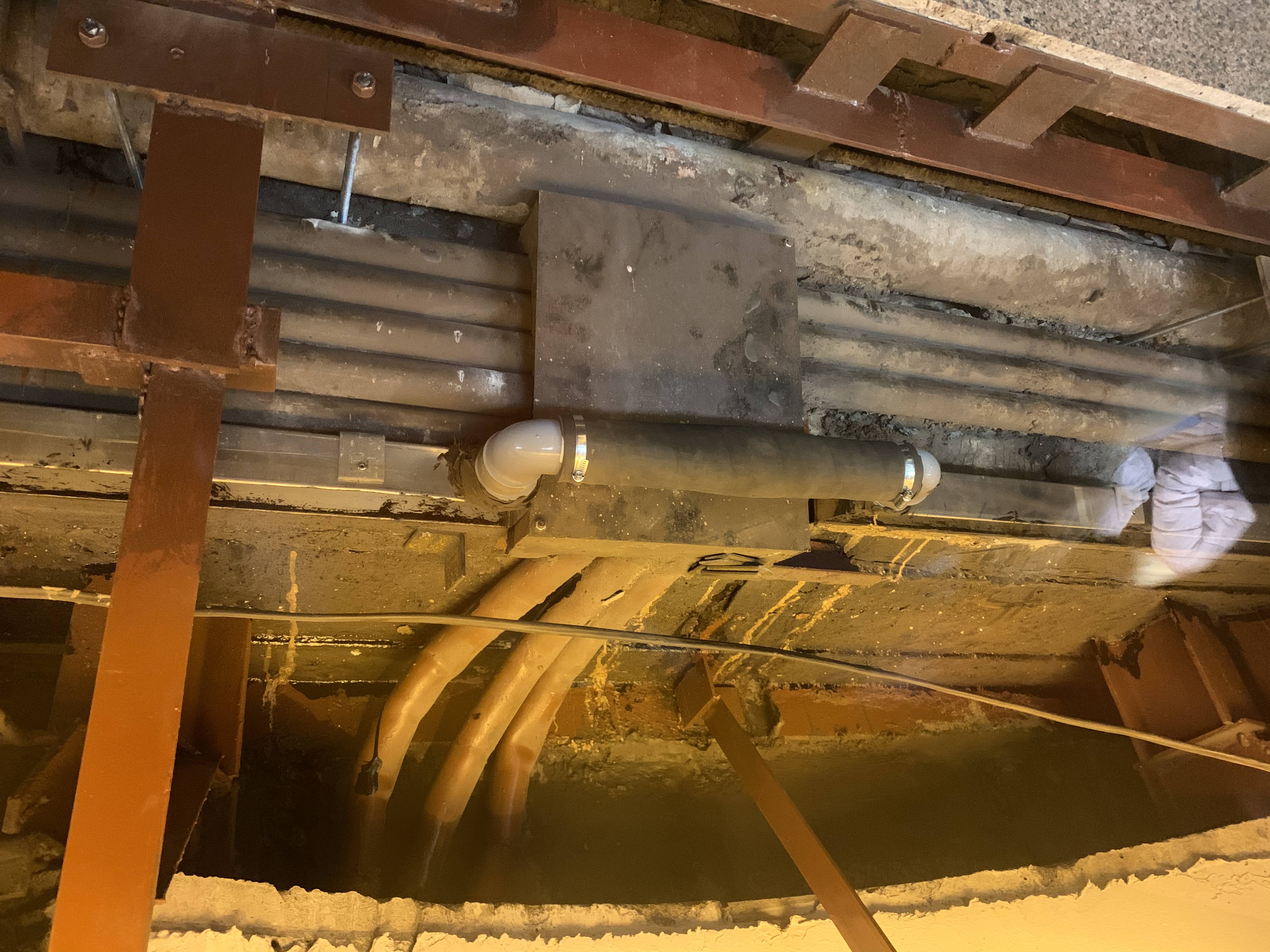

А ещё там такое в жёлобе. Выглядит очень не очень.

Да, я про эти трубки уже писал, только фото крупным планом не делал. Если что, они являются (визуально, уровнем не проверял, конечно) самыми нижними точками желоба. То есть, если вода будет, то вот в этих трубках она и будет скапливаться.
Видимо, расчет на то, что станция сухая - воды нет (и не предвидится), желоб больше для галочки.

Re: Новочеркасская
Mill писал(а):То есть, если вода будет, то вот в этих трубках она и будет скапливаться.
Не будет. Конструкции станции имеют продольный уклон 0.003 (в том числе и желоб под зонтами). Соответственно, при длине станции в 160 метров разница отметок между начальной и конечной точками дренажной системы составит ни много, ни мало - 48 сантиметров.
