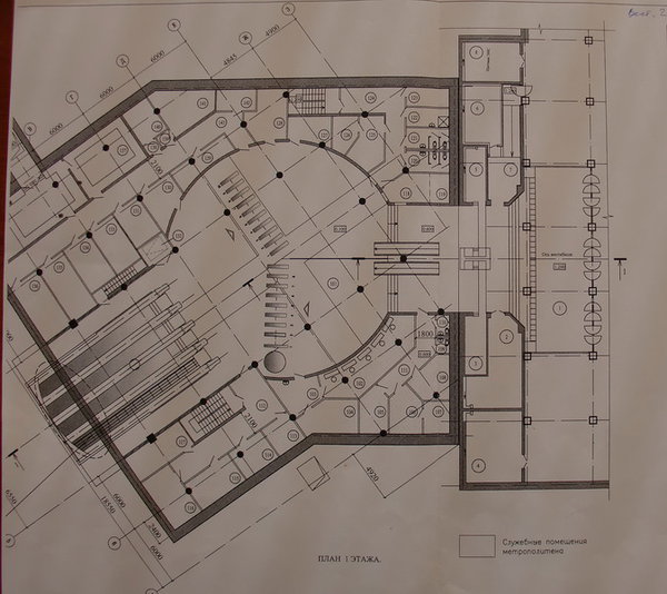

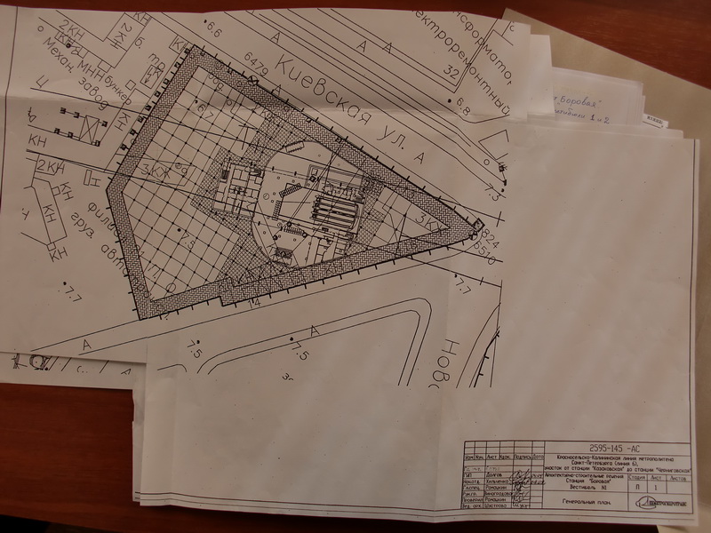

Глядя на эти чертежи, я так и не понял, в какую сторону будет ориентирована Казаковская. Есть ли надежда рассчитывать в перспективе на второй выход около "сезона" на м.Жукова?
Сообщения: 8283
Re: Красносельская линия, проектирование
7859- это вестибюль 2.
А вот 7860- вестибюль 1.
Хотя, кто его знает, что из них будет в первую очередь. Если вообще будет. :)

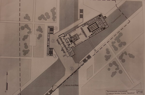

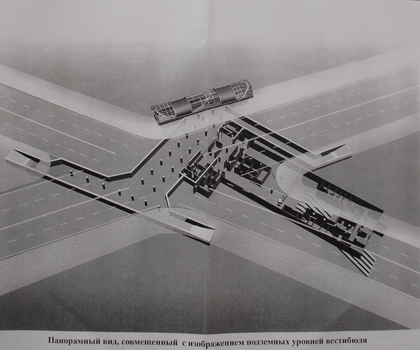

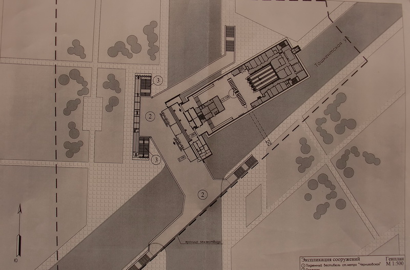

А меня вот Черниговская напрягает.
Извините, сразу не выложил. На чертеже Ташкентская неправильно указана.

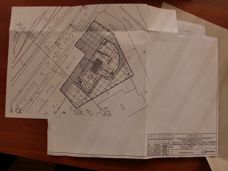

Похоже, что 7859 и 7866 - два разных варианта размещения одного вестибюля станции "Казаковская". В первом варианте станция расположена в районе пескобазы западнее проспекта Маршала Жукова (ось наклона перпендикулярна оси проспекта), а во втором - ось наклона совпадает с осью улицы Маршала Казакова (т.е. станция располагается вдоль оси улицы восточнее проспекта Маршала Жукова).
С другими вестибюлями пока не разобрался.
ЗЫ: весьма приятная мелочь - все вестибюли (и первые, и вторые) запланированы с четырьмя эскалаторами.

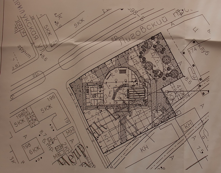

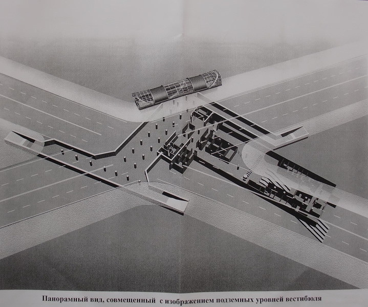

И вот ещё:
Сообщения: 4446
Вот!
Кака я и предполагал, вестибюль "Путиловской" будет на месте зеленых насаждений через дорогу от Румбы.
Деревья, конечно, жалко, но других адекватных мест расположения вестибюля не вижу.
