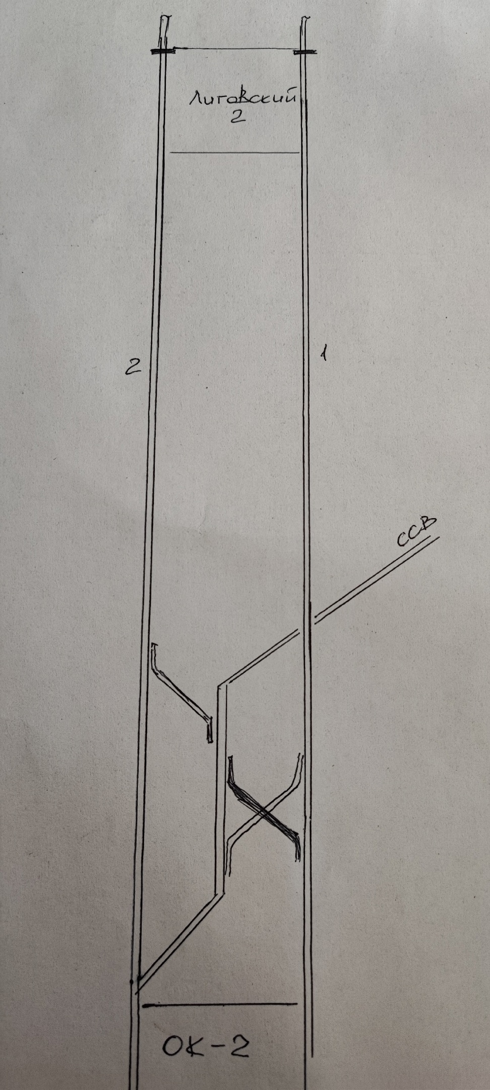

Почему нельзя организовать перекрёстный съезд за ОК-2, отправляя поезда к Лиговскому-2 попеременно то по первому, то по второму пути?
В своих фэнтези я исхожу из того, что перемещение съезда от ОК-2 за Лиговский-2 помешает сооружению соединительной ветки к ПлАН-2.

А мне вот кажется, что как раз перекрёстник на Каретной будет мешать ССВ. В теории, простенький пошёрстный съезд можно воткнуть где угодно, даже перекрёстник не нужен. В частности воткнуть между ЛП2 и Знаменской, пройдя тоннели если не до границы ст.Знаменская (привет Кутузовскому проспекту ЦУ КСЛ), то почти до неё, т.к. там весь перегон метров 900 из которых где-то 200 займёт сам съезд и ещё ну например 350-360 надо под скажем ночную расстановку 2 составов (на ССВ особо не постоишь, т.е. при существовании главных путей севернее Каретной, на Каретной не постоишь).

russobalt-t писал(а): 01 май 2024, 01:22 Либо Вы меня не понимаете, либо я - Вас.
Вы, уж определитесь, по какому пути Вы предлагаете осуществлять движение, пока линия не будет достроена до "Суворовской" или до "Смольной". В своём предыдущем сообщении Вы писали про второй путь.
Для чего нужен перекрёстный съезд за "ОК-2", если линия будет строиться сразу до "Лиговского проспекта-2"?

в40 писал(а): 01 май 2024, 23:31 Вы, уж определитесь, по какому пути Вы предлагаете осуществлять движение, пока линия не будет достроена до "Суворовской" или до "Смольной". В своём предыдущем сообщении Вы писали про второй путь.
Вообще-то, я изначально писал про движение по обоим путям:
russobalt-t писал(а): 24 апр 2024, 21:13 На самом деле, можно даже перекрёстный съезд за "Каретной" и поочерёдно отправлять по разным путям на Лиговский-2 (как на "Алексанровском саду" или "Дачном", с поправкой, конечно, на расстояние).
Про первый путь - это не у меня.
Для того, чтобы избежать строительства камер съезда на двух соседних станциях.
