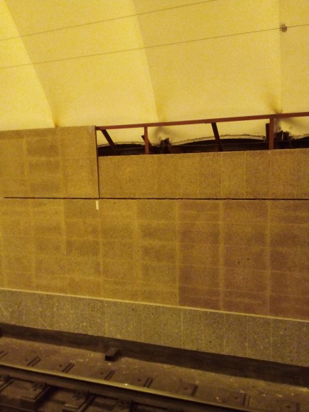

Кто не заметил, стык между средним и верхним ярусом имеет не большую ступеньку, т.е. применение "плинтуса" здесь не получится. Интересно также, что данный стык чем-то замазывают. На фото видно плохо, а вот из вагона - выглядит несколько колхозно и странно; вряд ли так оставят, но чем это можно закрыть пока не понятно...
На старом фото стык тоже есть, но визуально верхний ярус выпирает над средним и имеет наклон, сейчас вехний ярус наоборот углублён и наклона нет вообще.
Да, и при сварке, белые зонты можно было бы и прикрыть, чтобы потом не перекрашивать всё. Хотя в рамках данных работ если и покрасят, то полоску вдоль, не больше.

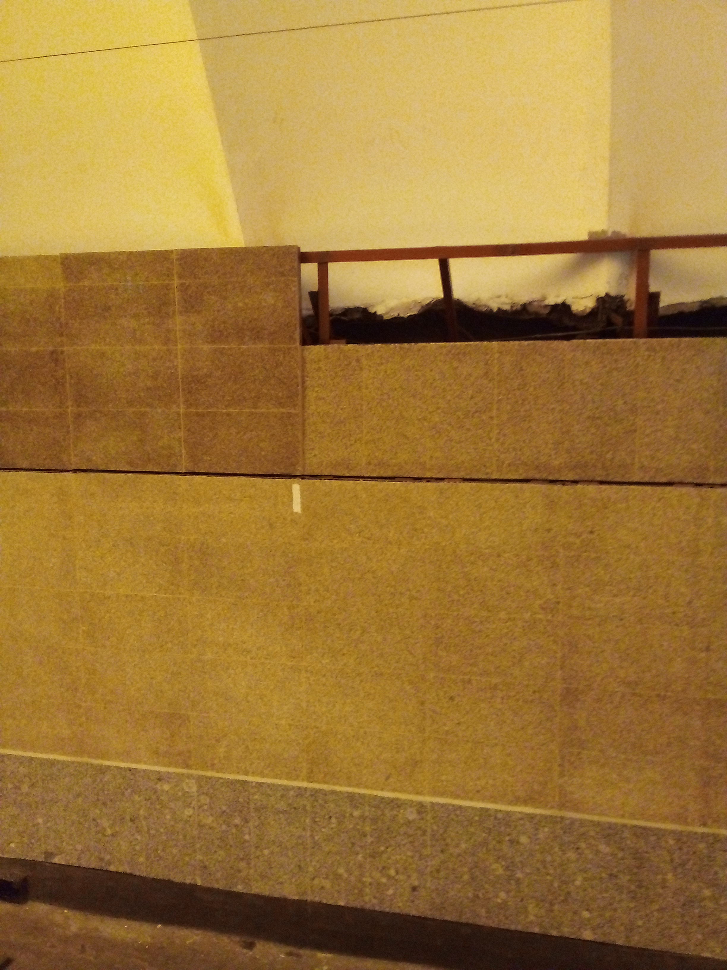

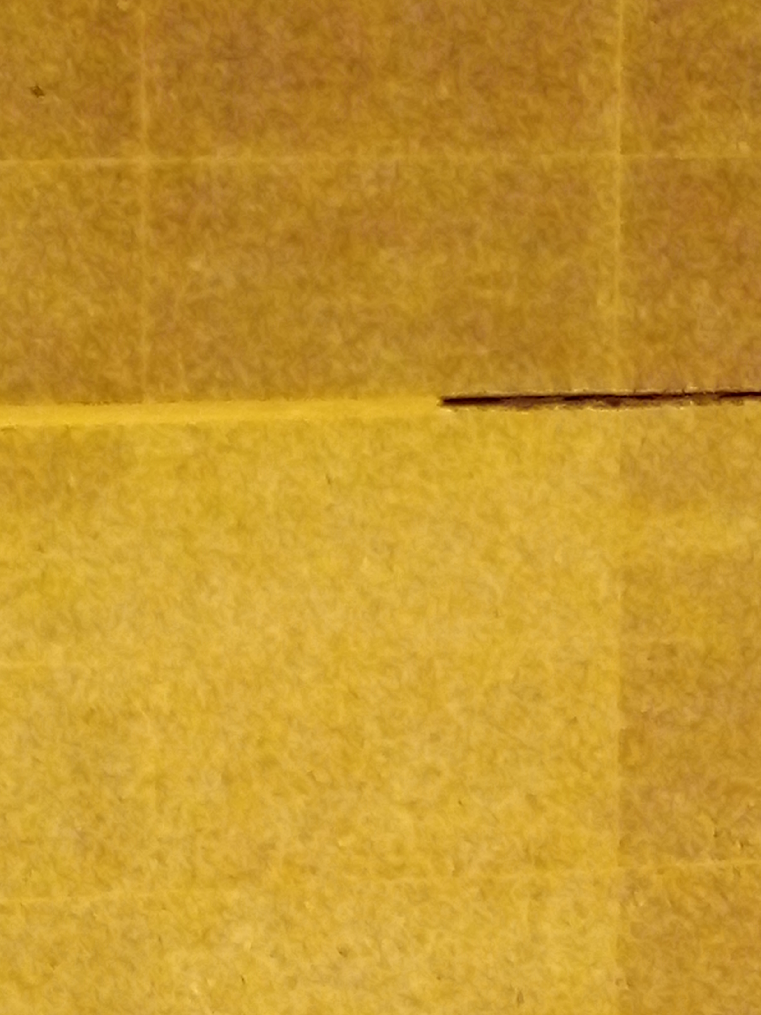

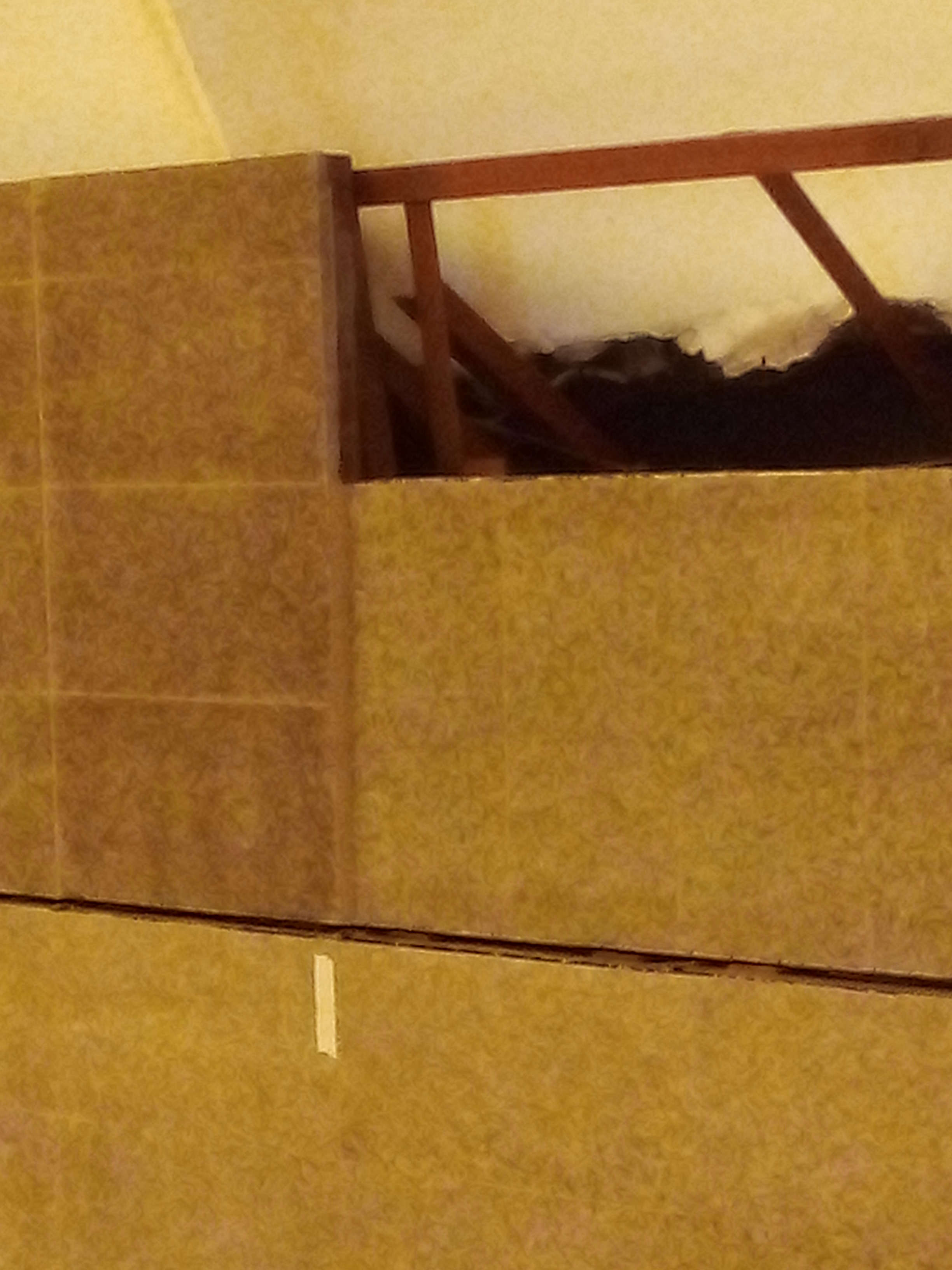

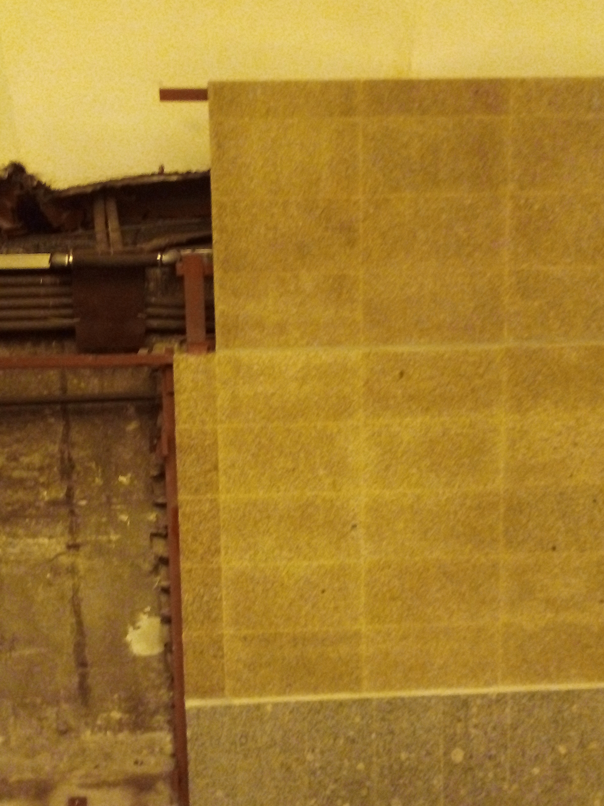

В общем, как я и подозревал, новая отделка предполагает не только несоответствие цветовой гаммы, но и совершенно другой формат надписи на путевых стенах. Вместо наклонной верхней панели путевой стены монтируется вертикальная, строго совпадающая с нижней панелью. В местах, где должна быть надпись, делается уступ в толщину одной плитки, панель остается вертикальной (как будет "замазан" этот уступ - пока не понятно, но судя по всему, ничего качественного ожидать не приходится).
Причина, по которой отказались от наклонной панели и заменили ее вертикальной, мне не ясна, но подозреваю, что просто-напросто они опасаются, что с наклонной панели плитки просто будут вываливаться, поэтому и отказались от нее.
Далее подробно по фотографиям.

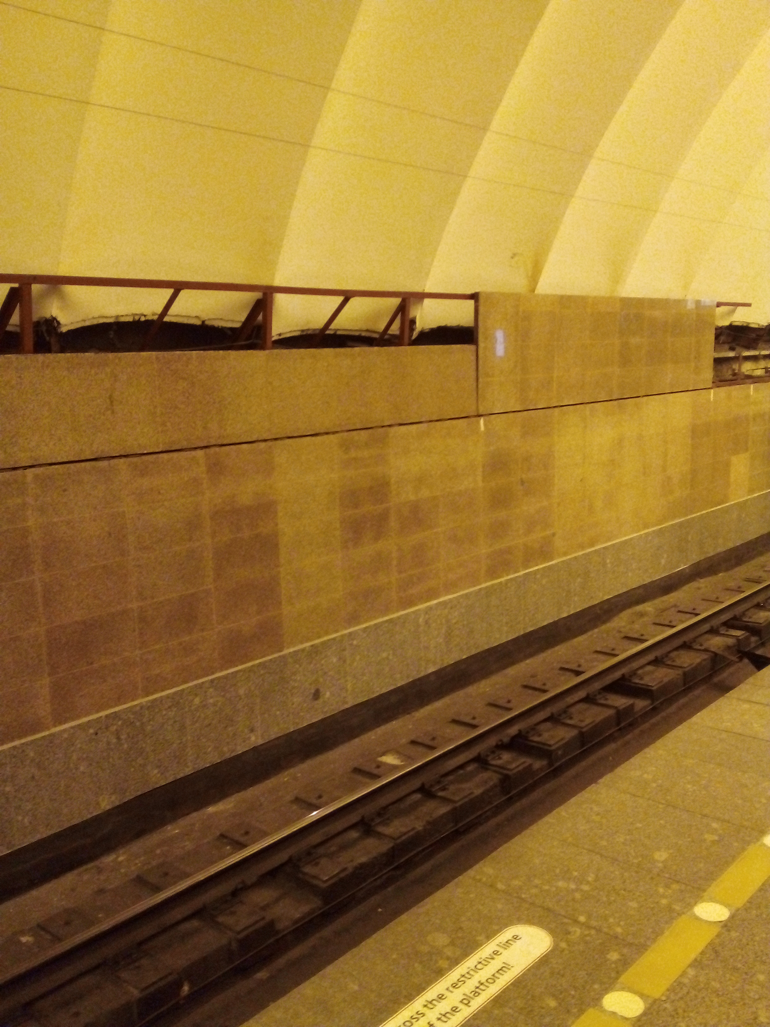

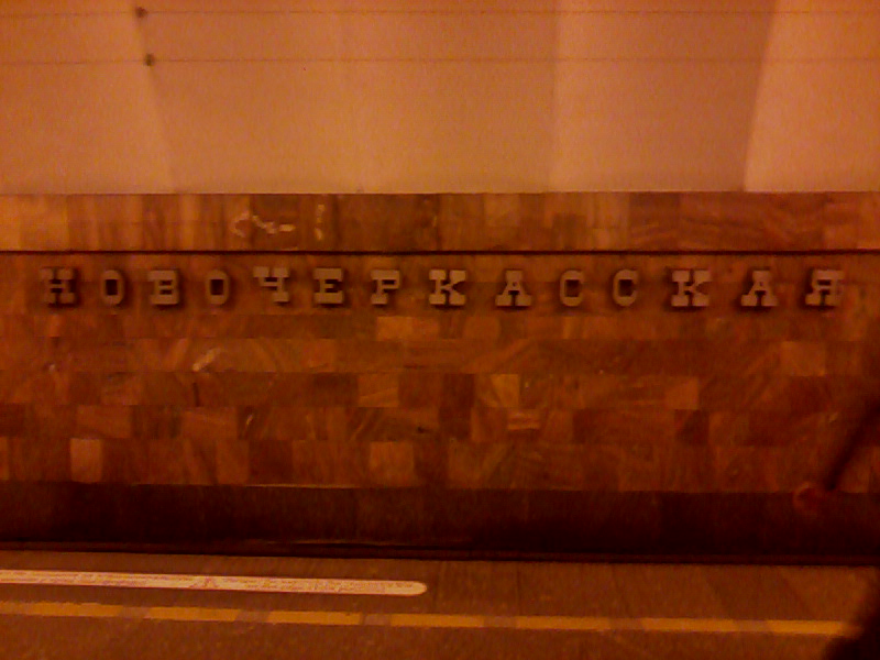

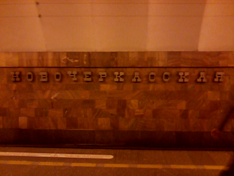

А вот так оно было (качество фото не очень хорошее, но здесь выше уже было в лучшем качестве).
Хорошо видно, что надпись с нижним ярусом идет в одной плоскости, а верхний ярус выступает над нею. В новом варианте надпись будет "утоплена" по сравнению с нижним ярусом, причем всего на толщину одной плитки.

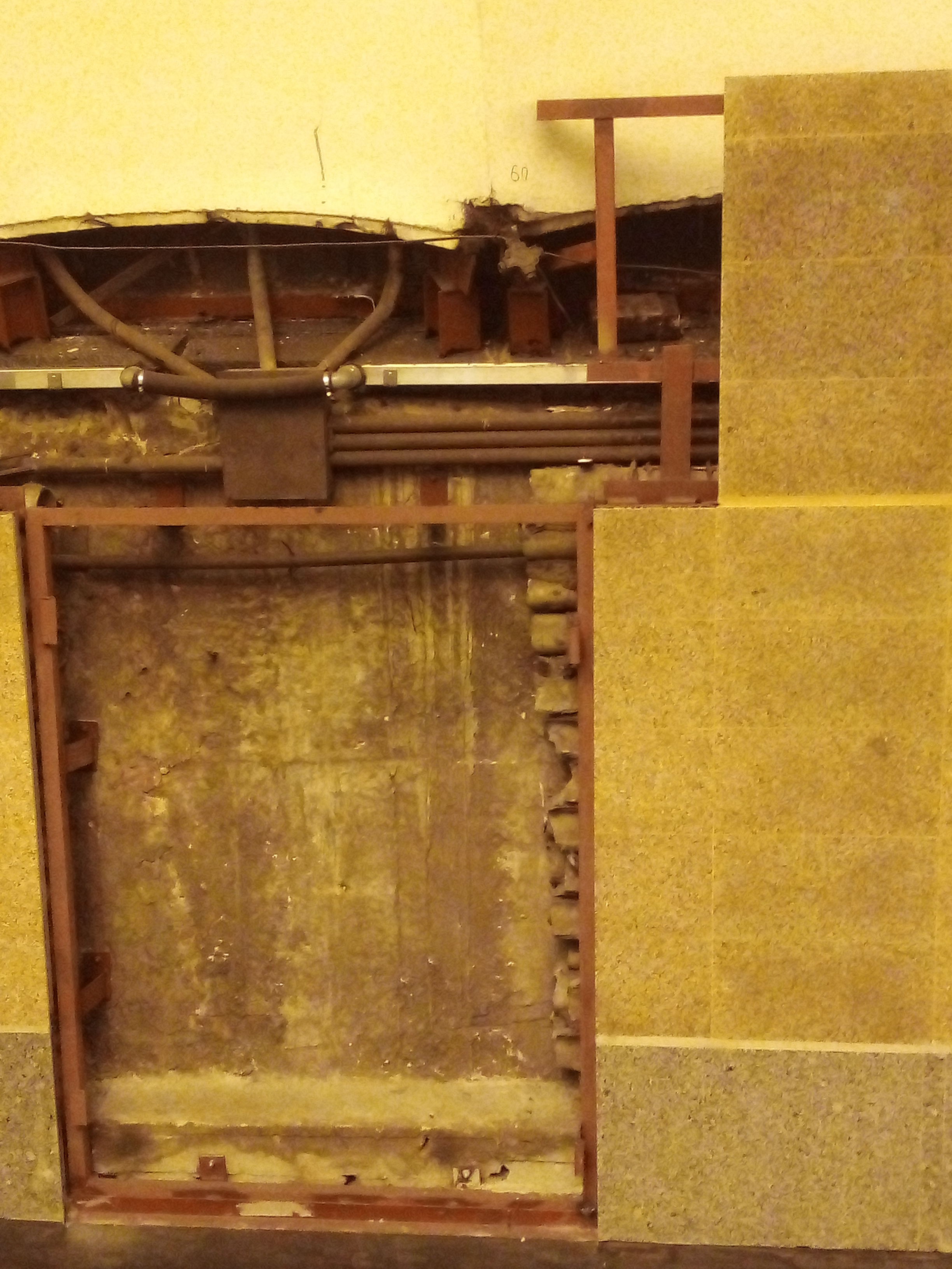

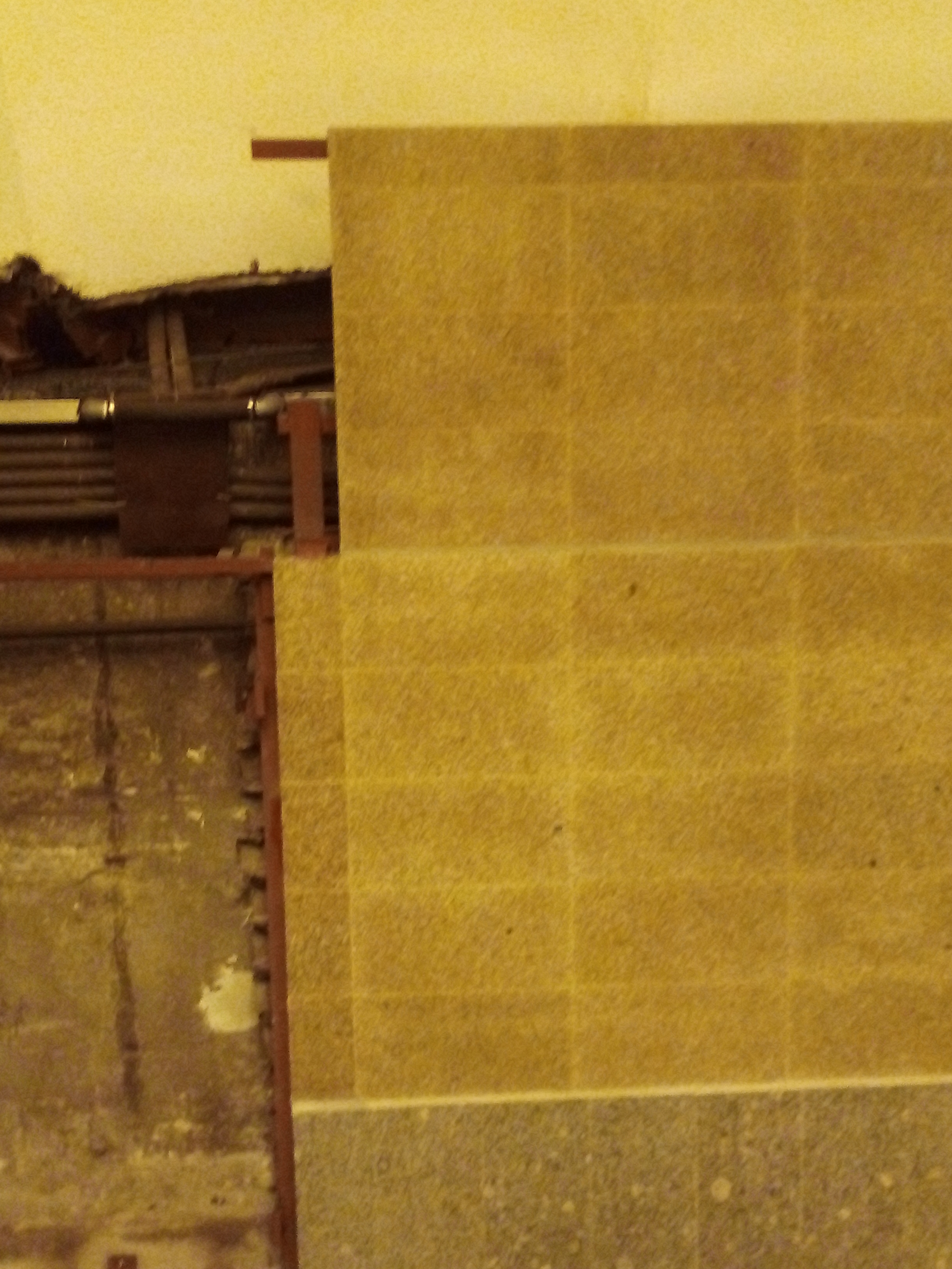

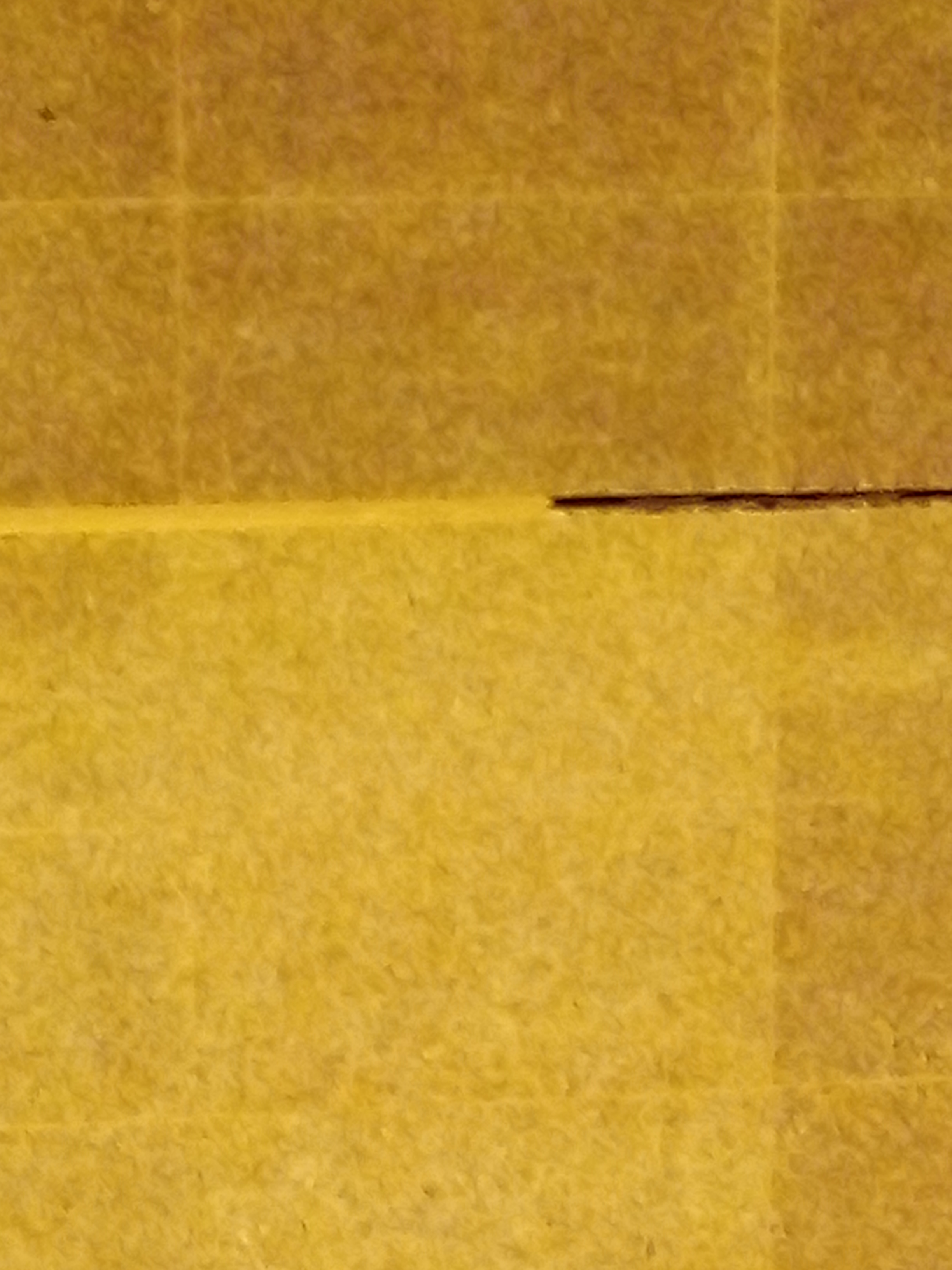

Да какая там документация! Даже то, что они воротят, и то делается похабно: замазка между плитами где-то охристая, где-то - темно-серая, тут же рядом - светло-серая. На одной путевой стене, рядом. А какая разница? И так сойдет! Главное, замазали.
Я-то думал, какое техническое решение будет для вот этого уступа снизу, где буквы должны быть (где, по идее, вообще не должно быть уступа за счет наклона верхней части стены, если брать оригинал)? А никакого технического решения! Замазали - и всё. И подозреваю, что это самая обычная копеечная замазка для кафельных плиток для бытовых нужд, которая в строительных магазинах продается.
Сейчас двери к кабельным коллекторам ставят. Там щели по несколько сантиметров с каждой стороны получаются (то ли в размер не попали, то ли и не пытались попасть). Вот мне интересно: так оставят или тоже замажут?
Будет время - еще фото сделаю, выложу.
