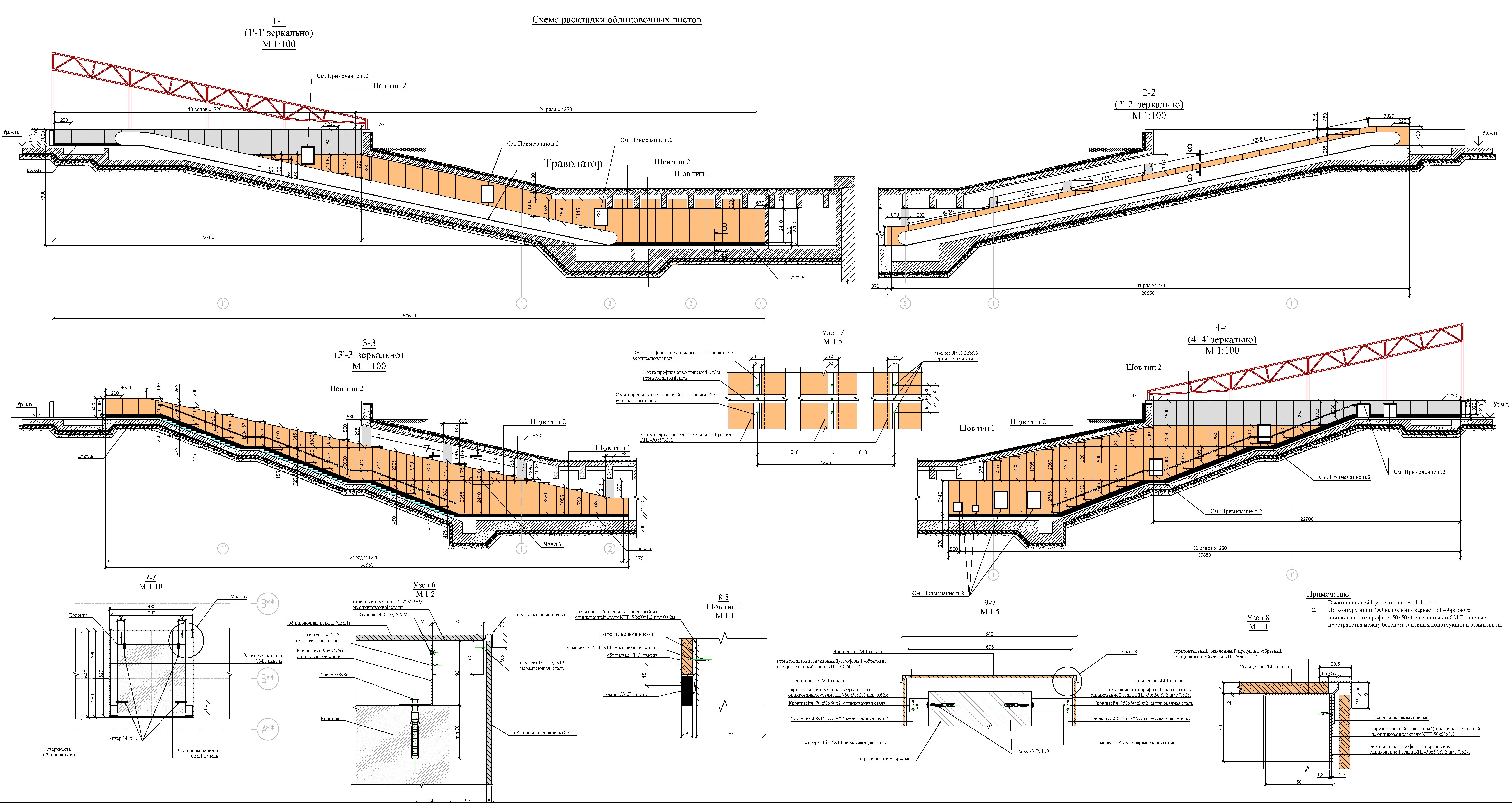

Новое проектное решение, в результате которого будет применен другой метод крепления стеновых панелей с использованием подсистемы:

Manhattan писал(а):Применялся ли он ранее в метрополитене? Достаточно ли он прочен, обладает ли антивандальными свойствами?
Насколько мне известно, ранее не применялся. Антивандальные свойства имеютя) Панели заложены "Виолет Протект"

Пассажиры петербургского метро жалуются на то, что новые станции «Беговая» и «Новокрестовская», построенные к ЧМ-2018 в авральном режиме, имеют неприглядный вид. Настенные панели, демонтированные сотрудниками метрополитена в связи с угрозой их отслоения, до сих пор не восстановлены. В чем причина?
Для начала разберемся, почему плитку вообще сняли. Согласно изначальному проектному решению, плитка крепилась мокрым способом. Грубо говоря, на клеевой состав. В процессе эксплуатации выяснилось, что в зоне траволаторов стеновые панели отклеиваются из-за вибрации подъемного оборудования. В других местах плитка не держалась из-за водопроявлений.
Чтобы исправить эту ситуацию, проектировщику (институт Ленметрогипротранс) необходимо было разработать новое решение, заказчику (ДТС) – найти средства на новый проект и его реализацию, Метрострою – выполнить работы. Новое решение было найдено. Панели можно установить старым проверенным методом – на подсистемы. Проект сделали, проект производства работ утвердили (если не ошибаемся, то даже метрополитен согласовал). Теперь дело за малым. За 15 млн рублей на материалы. А вот откуда их взять похоже никто не знает. Потому на станциях до сих пор ничего не меняется. Очень рассчитываем на то, что средства все-таки найдутся, и станции приобретут, наконец, достойный вид. Тем более, что Евро 2020 на носу.
