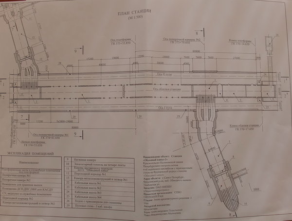

Я смог по карте определить местоположение двух вестибюлей станции «Боровая» 7868 и 7869 (но ни один не находится рядом с железнодорожной станцией). Два же других 7854 и 7855 вызвали вопросы прежде всего их наличием, этой станции вроде столько не нужно. Их местоположение в городе тоже загадка. Подобный вопрос возник у меня и по отношению вестибюля станции «Казаковская» 7860.
Ещё меня удивила ориентация эскалаторов на схемах «Казаковской» 7859 и «Черниговской» 7867. Особенно на последней, где эскалатор направлен в противоположную сторону от пересадочной станции «Московские ворота».

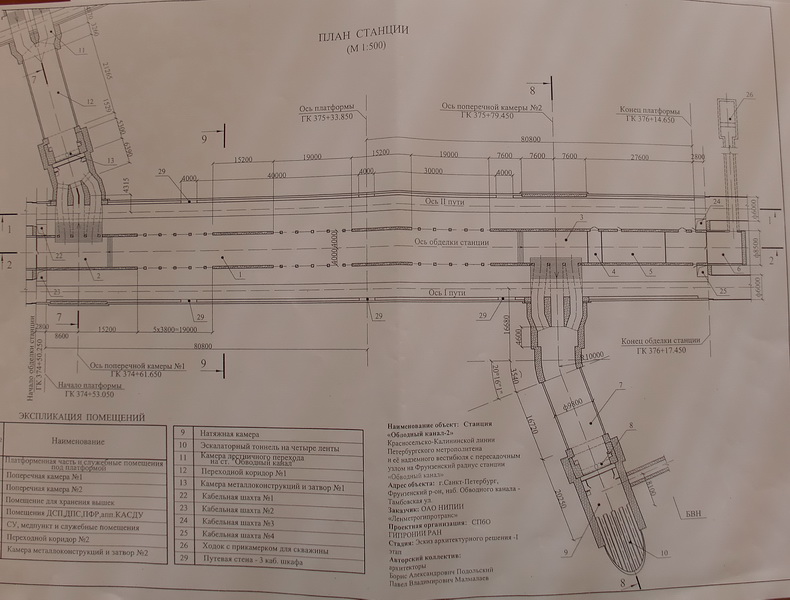

Что же касается вестибюля «Обводный канал-2» 7863, то можно заметить, что он расположен на углу Лиговского и Прилукской, а вроде говорили, что от этого отказались, это же ставит вопрос об актуальности остальных схем.

По ОК2 действительно, второго варианта (у автовокзала) не удалось раздобыть. Но и решения окончательного тоже пока нет.
Все чертежи не первой свежести, это верно, но других нет.
И само собой, всё ещё может измениться, даже в процессе строительства. Даже трасса. Бумага тем и хороша, что на ней исправлять всё гораздо проще, чем на уже построенных сооружениях.

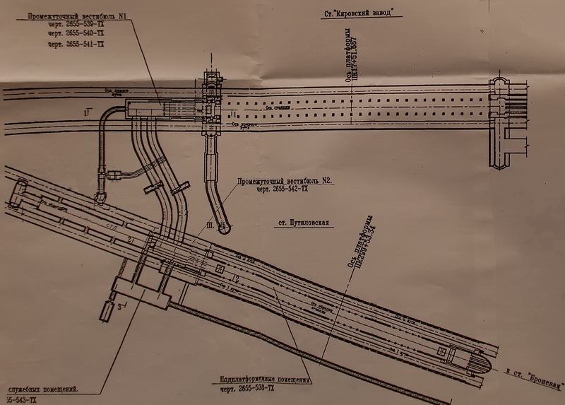

7856 - Путиловская.

7863 - ОК2

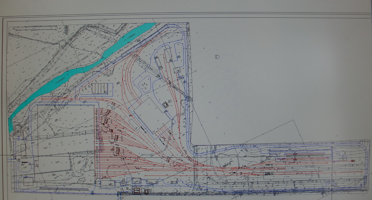

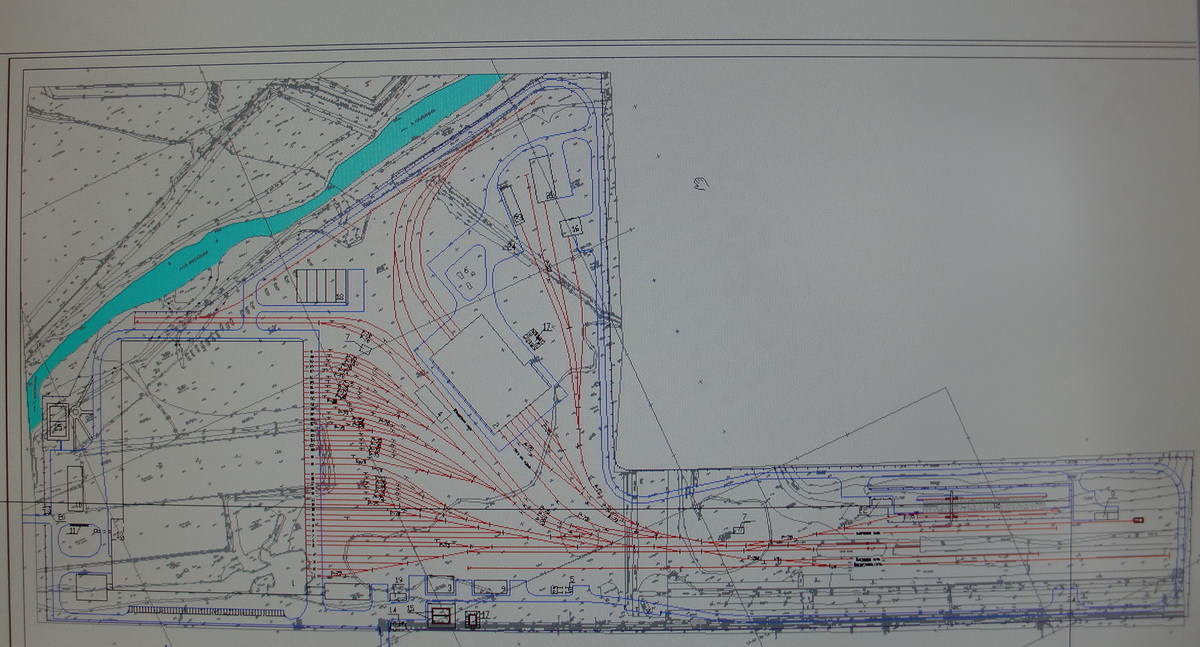

Чем ещё порадовать?
Депо вот проектируют. Красносельское называется.
К сожалению, есть только электронная версия.

Интересно, получается депо будет севернее продолжения ул. Маршала Казакова, рядом с речкой Красненькой?
http://maps.yandex.ru/-/CBQAj4-p

Конечно, вообще не понятно как поменяется КВЛ с вводом ККЛ, но похоже вечная толпа в последних вагонах при поездке из Центра немного уменьшится из-за перехода на Путиловскую

Жаль, что на Обводных Каналах не видно, как на первой станции переход планируется организовать - использовать 2 существующих проёма или сбиться в увеличенный интервал между 3 и 4 проёмами?!

У меня вопрос по чертежам "Путинской". Зачем обязательно в переходах делать такую кривизну, как на чертежах? Почему не сделать вот так:
Сорри за качество, сделано на коленке за 10 секунд
