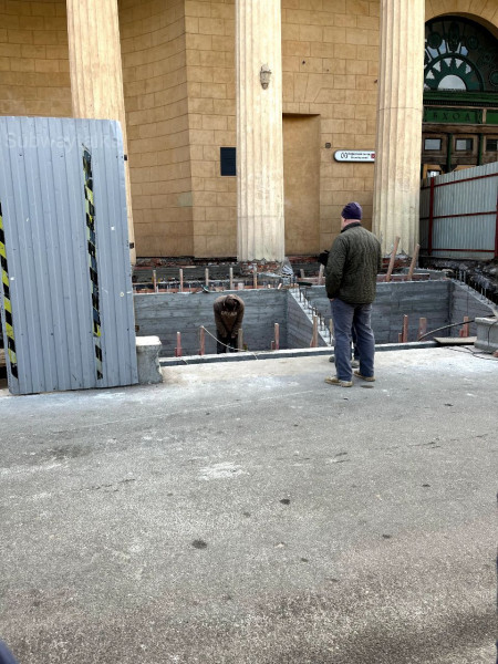

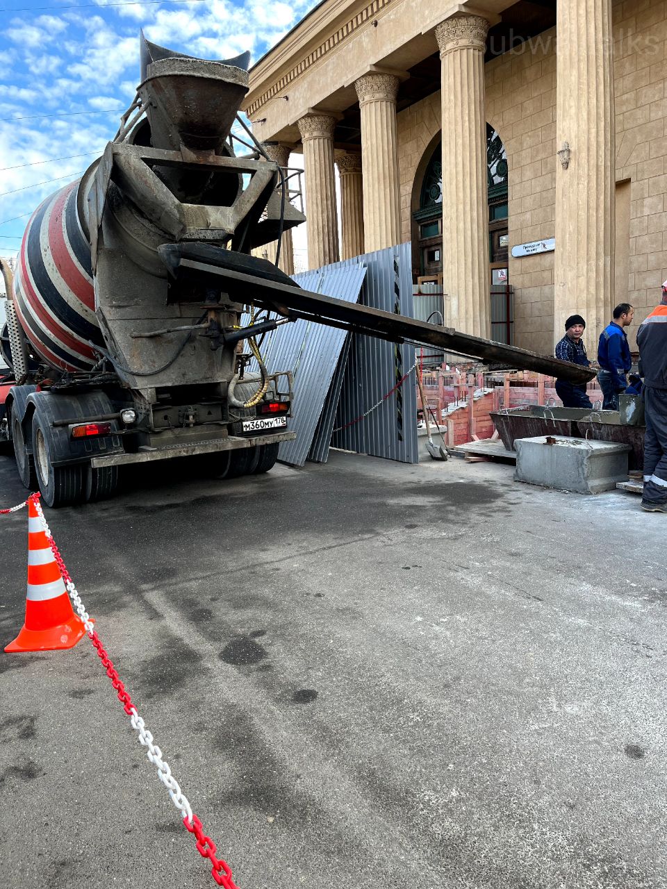

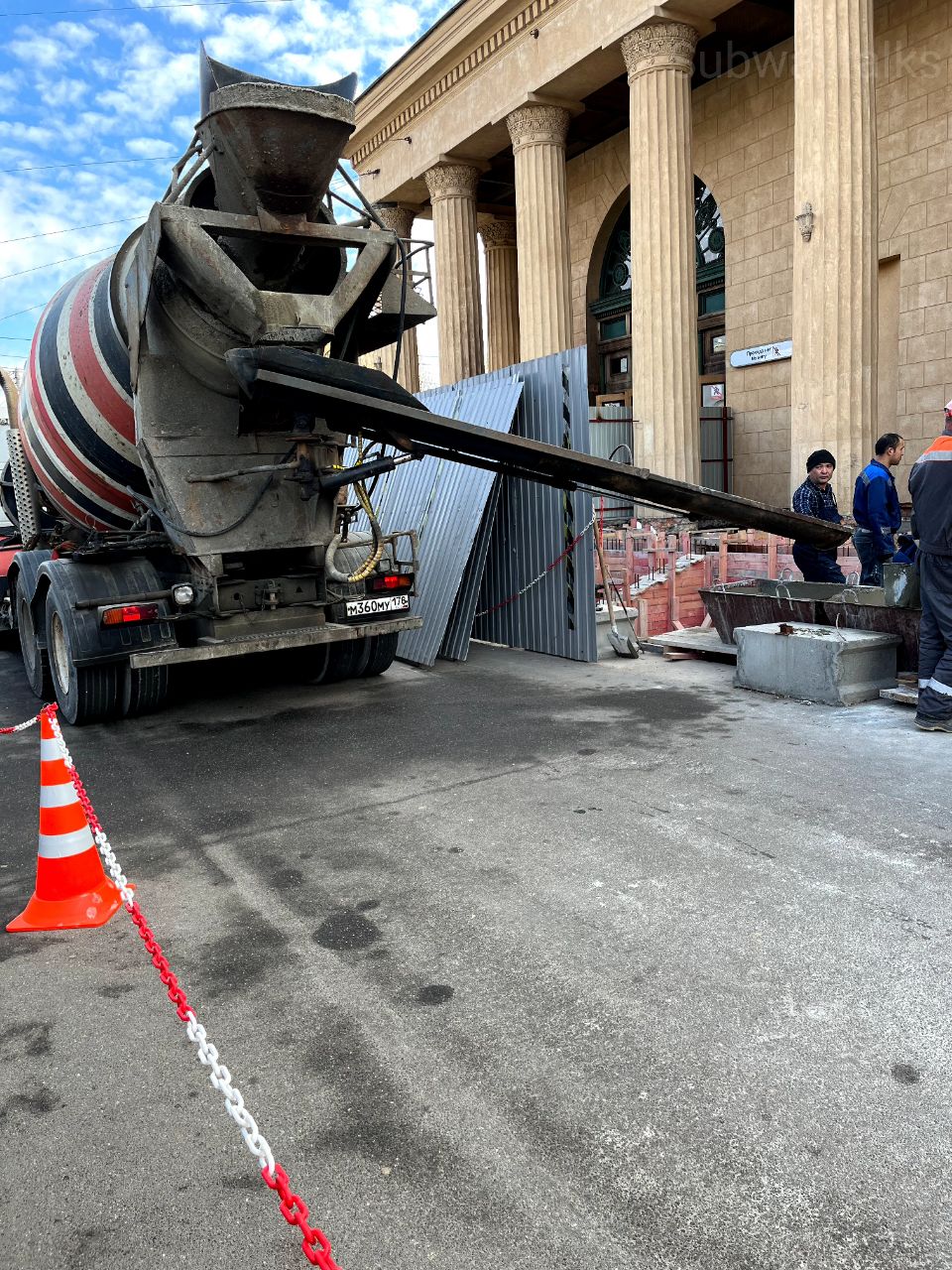

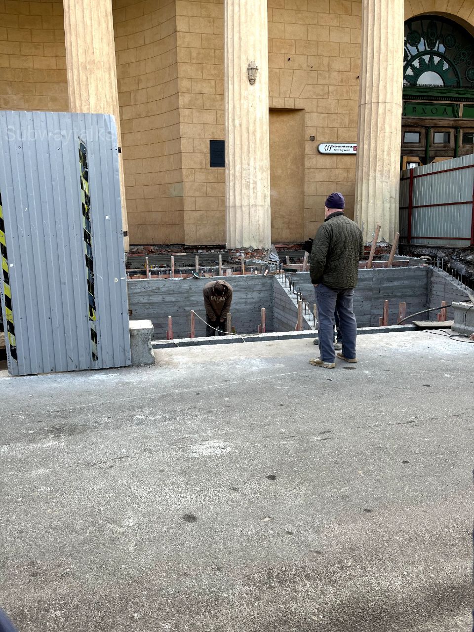

Ремонт стилобата 02.05.24

уважаемый в40 в теме Сенной площади, когда зимой там обрушились ступеньки, писал, что устройство стилобата - это просто гора песка да положенные на нее блоки. могу цитировать не точно, за что заранее прощу прощения, но смысл был такой, если я правильно понял. как мы видим из крайней фотки, под стилобатом есть пустоты (куда и могут провалиться ступеньки, как на Сенной) :unknown:

Судя по арматурным выпускам, торчащим из стен, здесь ещё наклонную плиту будут бетонировать.
Это уже современная конструкция стилобата.
В прежние годы со стилобатами сильно не заморачивались: насыпали песчаный холм, по которому делали бетонную стяжку под ступени и мощение.
Во всяком случае, при строительстве стилобата у вестибюля "Старой деревни" в 1998 году был насыпан песчаный холм.
И вокруг дворца спорта "Юбилейный" стилобат сделан на песчаном холме.

в40 писал(а): 04 май 2024, 18:35 Это уже современная конструкция стилобата.
а может, наоборот, в 50-60-х строили более сложную конструкцию стилобата (которую сейчас и ремонитруют - планово на КирЗе, экстренно в недавнем времени - на Сенной)? а затем в какой-то момент произошло (временное) упрощение? это было бы наиболее логичным объяснением все-таки
Re: Кировский Завод
Логичным будет предположение, что построили не так, как было запроектировано или запроектировано было не так, как следовало.

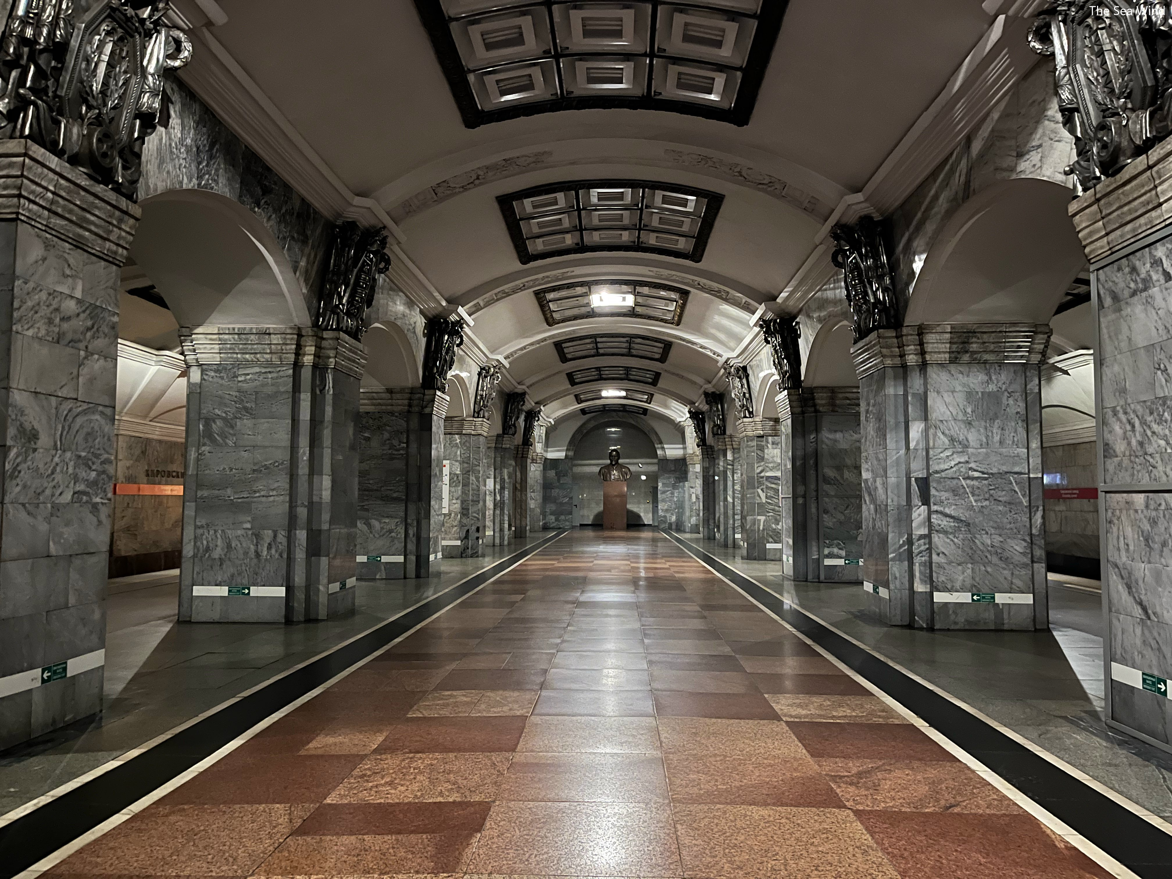

Торец станции до пересадочного узла. Фотография для истории
Торец Кировского Завода
Re: Кировский Завод
Классное фото!
А над Владимиром Ильичом - светящийся нимб.
