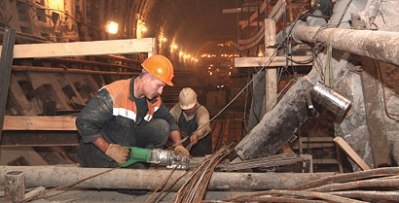

Рабочие очищают тоннель от остатков породы и мусора, готовят плацдарм для последующих работ - заливки бетона и установки металлических колонн.
- Очень многие работы выполняются вручную, - говорит Алексей Гуслинский, генеральный директор ЗАО "Семнадцатое управление" Метростроя.

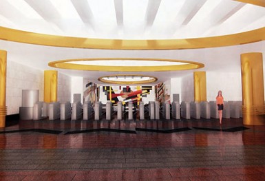

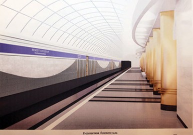

- 13.jpg (84.22 КБ) 3657 просмотров
- 12.jpg (27.81 КБ) 3657 просмотров
- 11.jpg (25.9 КБ) 3657 просмотров

на картинке ничего так Международная выглядит, радует что не пилонная.
- Сообщения: 2273
Re: Международная
Я так смотрю Международная уже подогнана под НИП.
Партизан
- Сообщения: 4
- Зарегистрирован: 08 дек 2008, 21:36
- Станция метро: Елизаровская
Re: Международная
А мне Международная снилась ещё где-то в 2004г. и её оформление было очень похоже на то, что представлено на рисунках. Всё-таки сны иногда бывают вещими.
