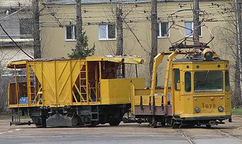

GelezinisVilkas писал(а):Строительство продления трамвайной линии могло бы обеспечить не только подвоз посетителей стадиона, но транспортировку грузов на/с стройплощадки. Для вывоза грунта мог быть организован гейт с ЖД на участке Сестрорецкого направления для вывоза вагонов с грунтом на выбранную площадку.
И отнюдь это не гениально, просто два способа не использовать автомобильный транспорт.
Писать о том, в чем вы абсолютно не разбираетесь, как минимум неприлично.
Как трамваи поедут по железнодорожной сети?
1. Трамвайное напряжение - 550В, железнодорожное - 3кВ.
2. На железнодорожных рельсах есть подуклонка, на трамвайных - нет, естественно, трамваи к ней не приспособлены.
3. Трамвайные вагоны не оборудованы железнодорожными системами безопасности и сигнализации.
4. Это два разных ведомства и на магистральные (не подъездные) пути чужой нестандартный подвижной состав вряд ли кто выпустит.
Re: Новокрестовская
Добавлено: 22 ноя 2015, 12:44
Если я правильно понял сообщение GelezinisVilkas, то он предлагал трамвайные грузоперевозки применительно к стройплощадке "Новокрестовской", а железнодорожные - к стартовому котловану на Туристской. Только сформулировал свои мысли не очень четко.
Vasya писал(а):2. На железнодорожных рельсах есть подуклонка, на трамвайных - нет, естественно, трамваи к ней не приспособлены.
А вот здесь Вы не правы. На железнодорожных путях путях подуклонка есть, а на стрелочных переводах подуклонки нет.
А трамваи спокойно могут ехать по железнодорожным путям как с подуклонкой, так и без неё (т.к. бандажи трамвайных колёс тоже имеют подуклонку). Кроме того, многие трамвайные линии, собирались из стандартных 12,5 м звеньев рельсо-шпальной решетки на бетонных шпалах с рельсовым скреплением КБ-65, имеющих подуклонку.

Вообще с грузовым трамваем тема интересная, но поезд давно ушел, система была развалена ещё в конце 90-х, когда город задрал тарифы на перевозку и даже те, кто ещё пользовался - отказался, т.к. стало совсем невыгодно (причем, похоже, что стояла задача не добиться прибыльности, а наоборот обосновать её выпиливание), аналогично и с ж.д. - предприятия стали отказываться от железнодорожных перевозок, когда тарифы РЖД стали выше, чем у автоперевозчиков. Но это уже оффтоп, а по теме - даже при социализме ещё с той, не порезанной, трамвайной сетью и специальным грузовым парком (именно там был гейт с ж.д., кстати) как-то не использовали грузовые трамваи для вывоза грунта со строительства метро, но причины тоже понятны - движение трамваев тогда тоже было намного интенсивнее и возить пришлось бы разве что по ночам, да и темпы строительства, количество и разброс объектов потребовали бы сооружения множества временных линий к шахтам с последующим их демонтажом.
