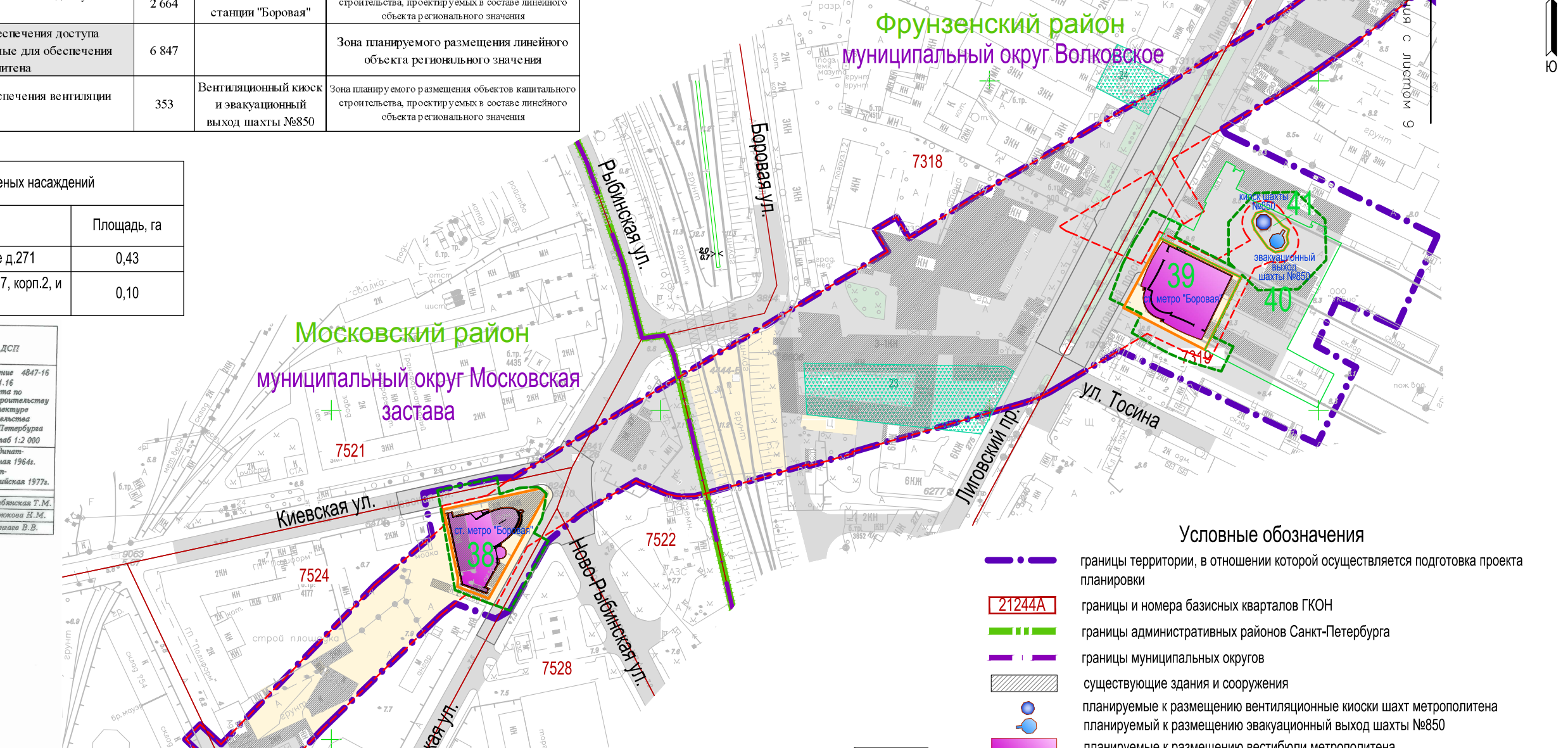

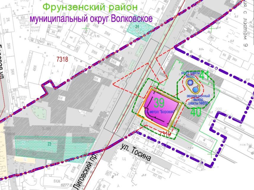

В ТЗ на проектирование Метрогипротрансу прописано шахты 846, 848, 850 и 852 на подготовительный этап. Если станции Боровая и Броневая будут на прогон, то будут спроектированы отдельные шахты 846 и 850 с эвакуационными выходами. Думаю так потому, что утверждено ППТ в прошлом году, где как раз шахты рядом с Боровой и Броневой
Что значит "будут спроектированы отдельные шахты"? Если проект строительства линии будет предусматривать на первом этапе ввод в эксплуатацию только двух станций из четырёх ("Заставской" и "Каретной"), то эвакуационные шахты для "Броневой" и "Боровой" должны быть предусмотрены проектом. В противном случае при вводе участка в эксплуатацию с двумя станциями "на прогон" потребуется переоборудование рабочих шахт 846 и 850 для устройства эваковыходов, что существенно усложнит достройку этих станций на следующем этапе.

TheSeaWind писал(а): 29 авг 2024, 21:16 В ТЗ на проектирование Метрогипротрансу прописано шахты 846, 848, 850 и 852 на подготовительный этап. Если станции Боровая и Броневая будут на прогон, то будут спроектированы отдельные шахты 846 и 850 с эвакуационными выходами. Думаю так потому, что утверждено ППТ в прошлом году, где как раз шахты рядом с Боровой и Броневой
Так а что с 849? это ж, по аналогии с 845, потенциальный конец проходки, если таки будут вводить до Заставской отдельно, и потом до Каретной

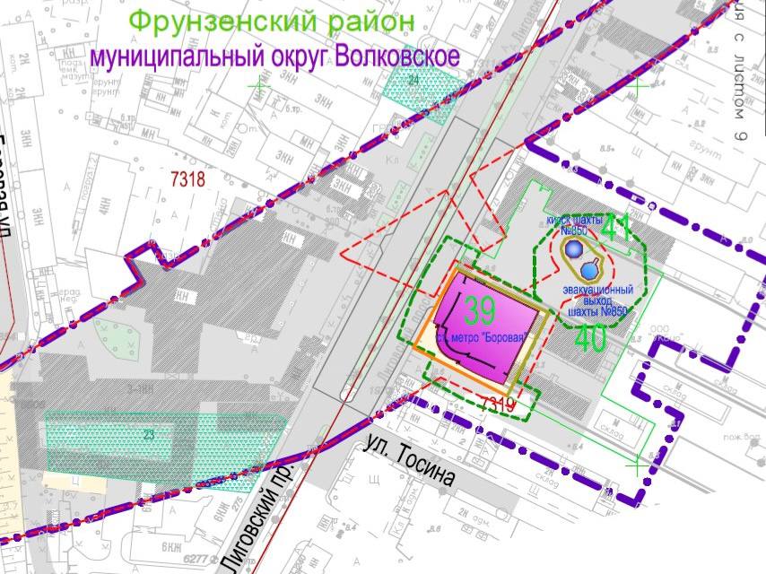

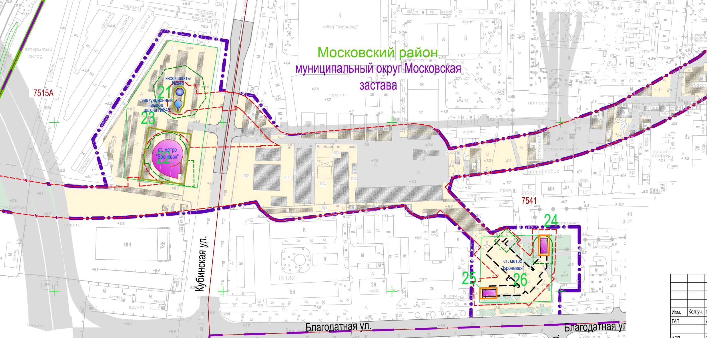

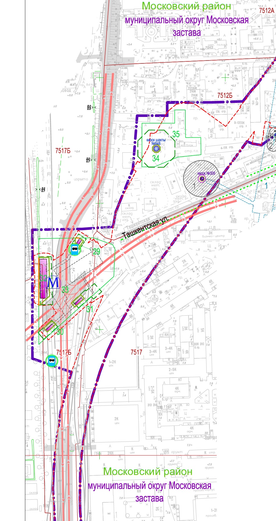

А нет ли такой же красивой схемы на Заставскую?

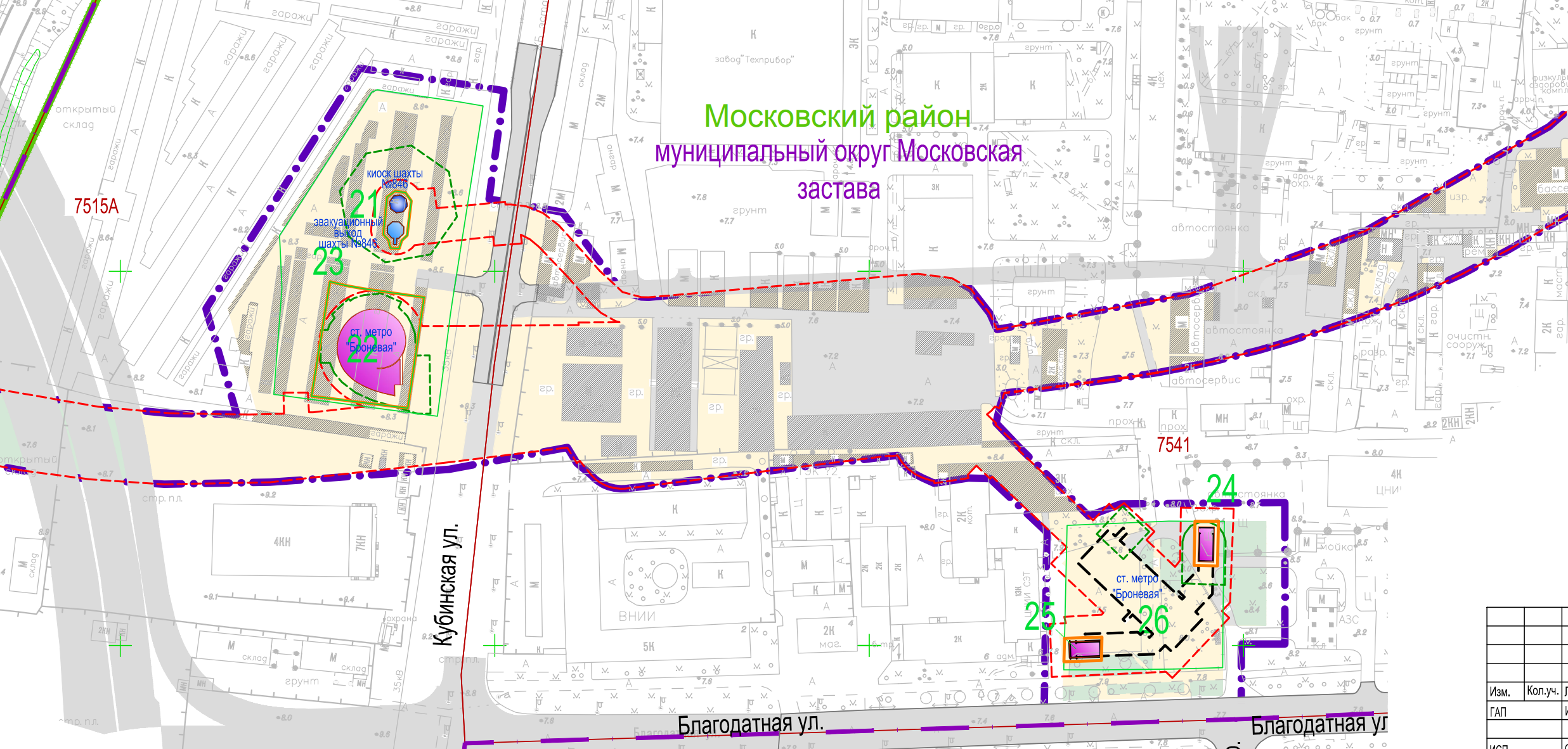

Спасибо! То есть выходы планируются по сторонам перекрёстка Парфеновской и продолжения Лиговского?
Сообщения: 4133
Как нарисовано :unknown: Но вероятно так, едва ли менять что-то будут. Все эти картинки - материалы для общественных слушаний по ППТ, выкладывались при обсуждении.

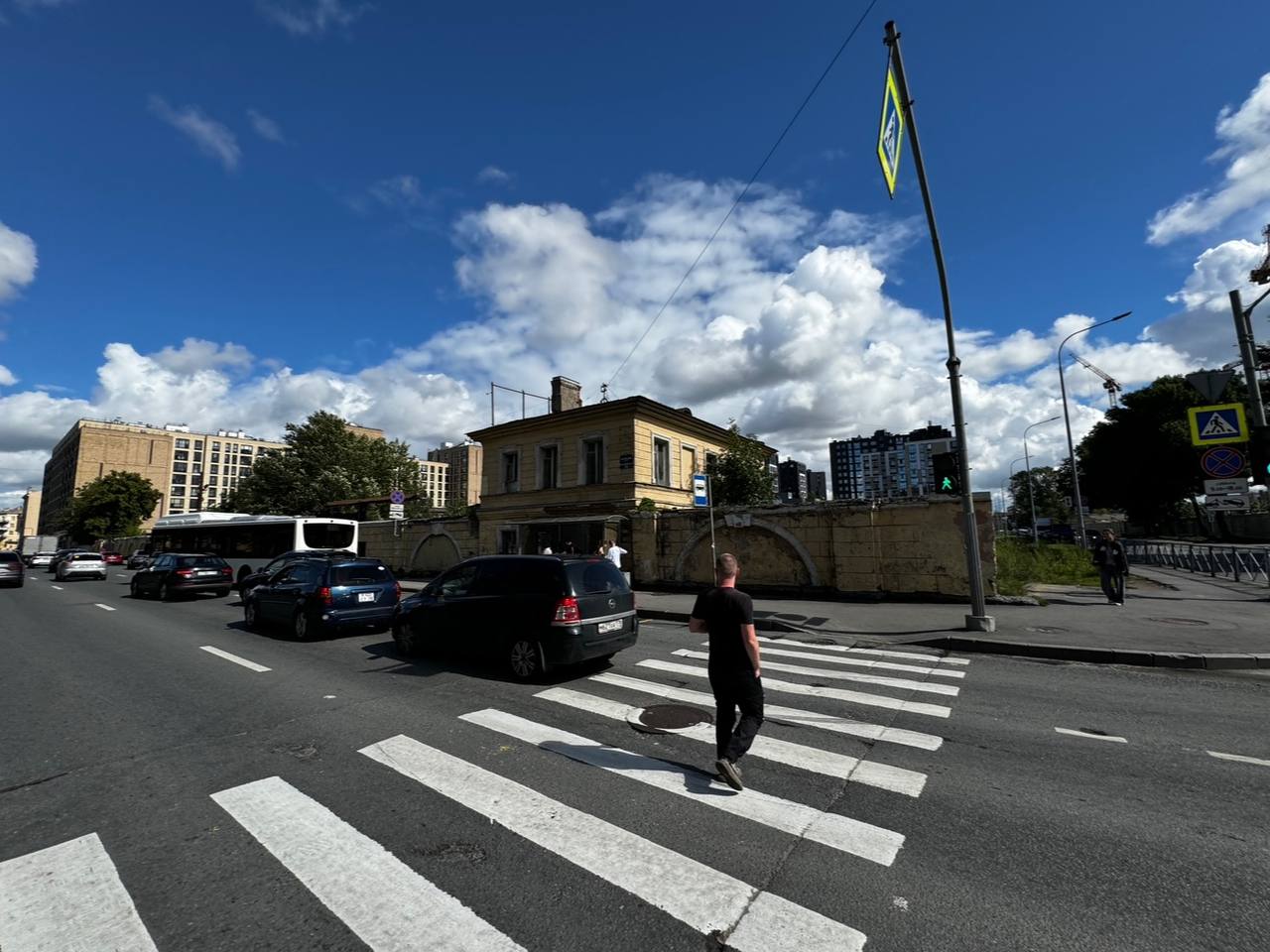

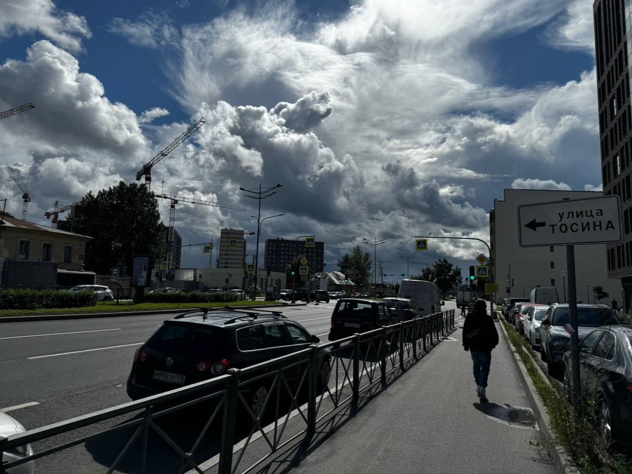

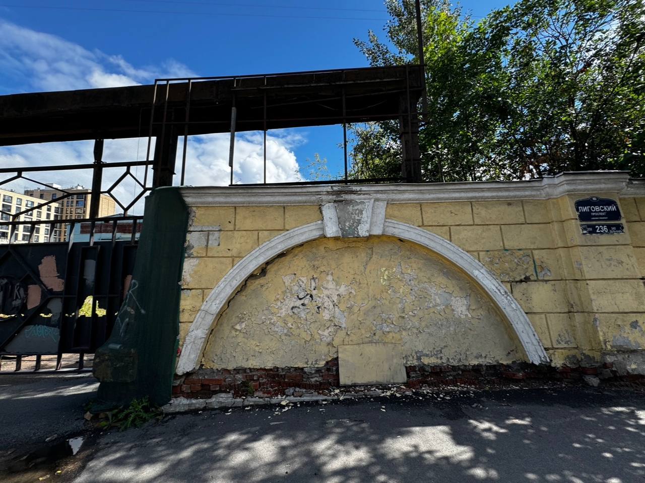

А так выглядит территория будущей строительной площадки шахты № 850 и вестибюля станции «Боровая» перспективного участка Красносельско-Калининской линии Петербургского метрополитена.
Площадка будет располагаться на углу Лиговской проспекта и улицы Тосина. Через 850 шахту будет организован эвакуационный выход со станции.
«Боровая» — будет располагаться на Красносельско-Калининской линии, между станциями «Заставская» и «Каретная». Наименование станции присвоено 3 апреля 2013 и связано с расположением её вестибюля вблизи Боровой улицы и железнодорожной платформы Боровая. «Боровая» — предположительно, пилонная станция глубокого заложения.
