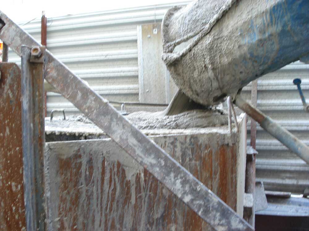

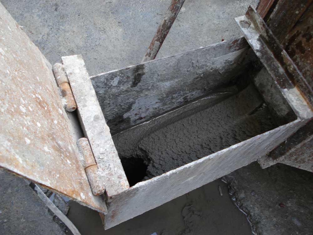

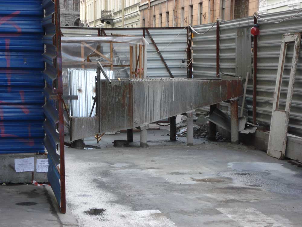

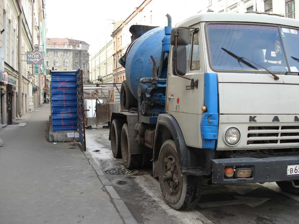

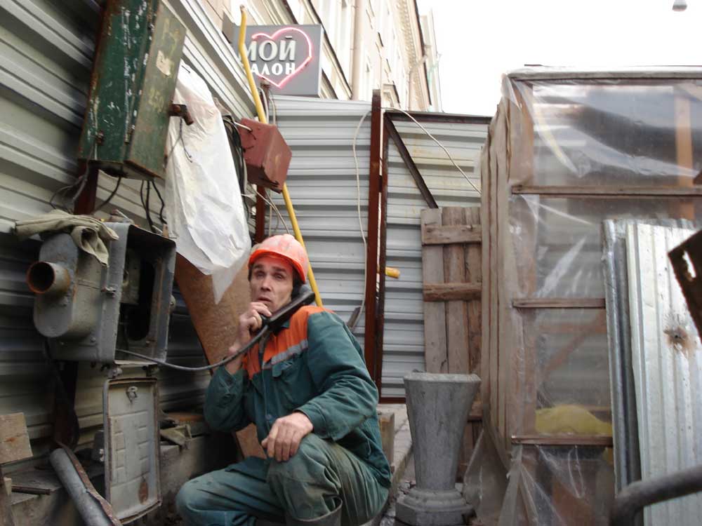

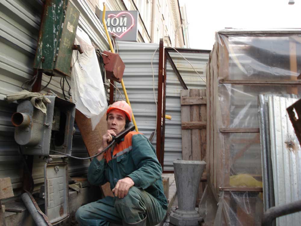

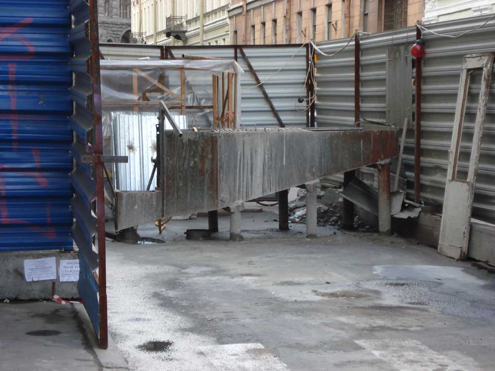

Сегодня прогуливался по Б.Морской улице.Нашел синий заборчик и... тов.мОнтера.Поболтал с ним часок - он как раз ждал, задержавшийся в пробке бетомикс.Есть предлолжение о проходке НХ снизу...уже на данный момент ведутся подготовительные работы.В ЦЗ другой организацией по ночам производится облицовка гранитом пола и ведется сооружение водоотводного зонта верхнего свода.Как только с этим закончат, начнут демонтаж щитов между колоннами и соответсвенно облицовку этих колонн.Спросил насчет 2-ой станции - никак даже разговоров нет.ст.Адмиралтейская на долгое время останется просто станцией без пересадки.
Возможно что могут и снизу...
