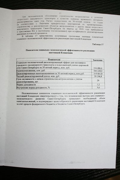

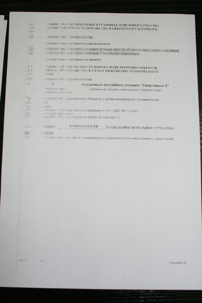

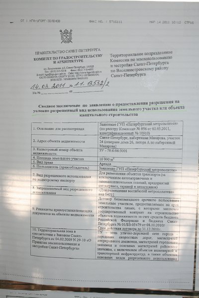

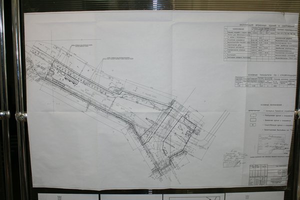

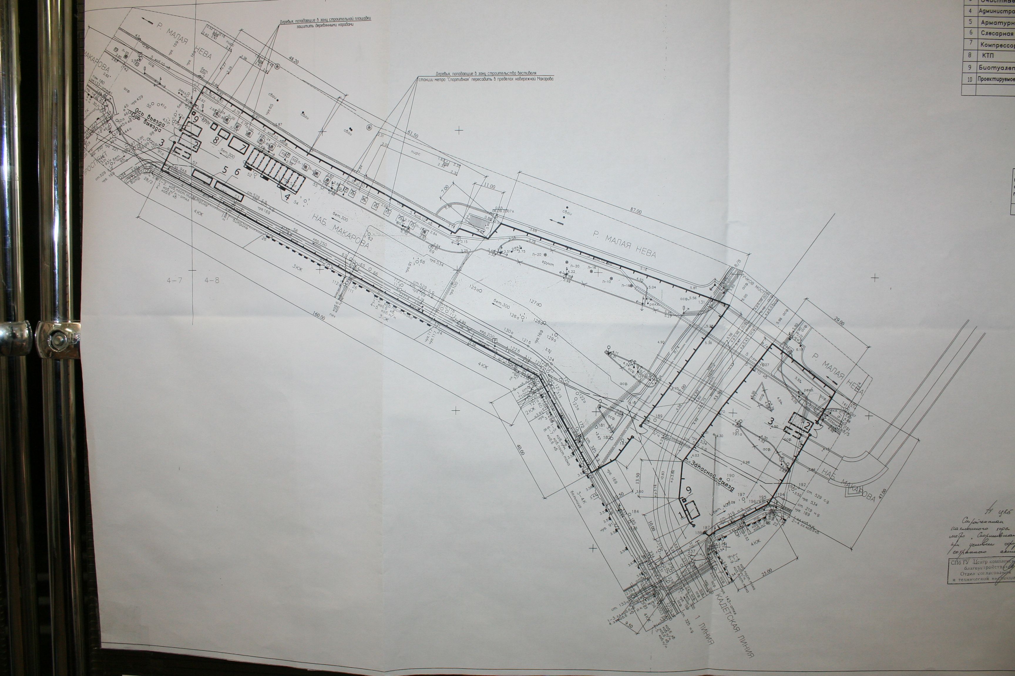

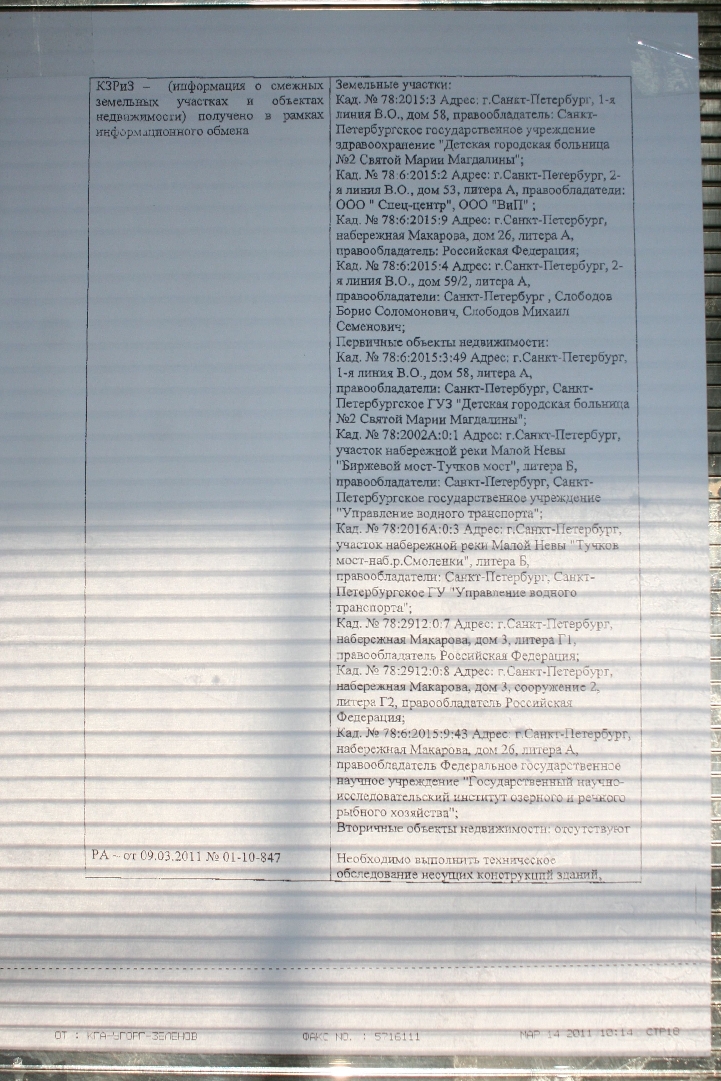

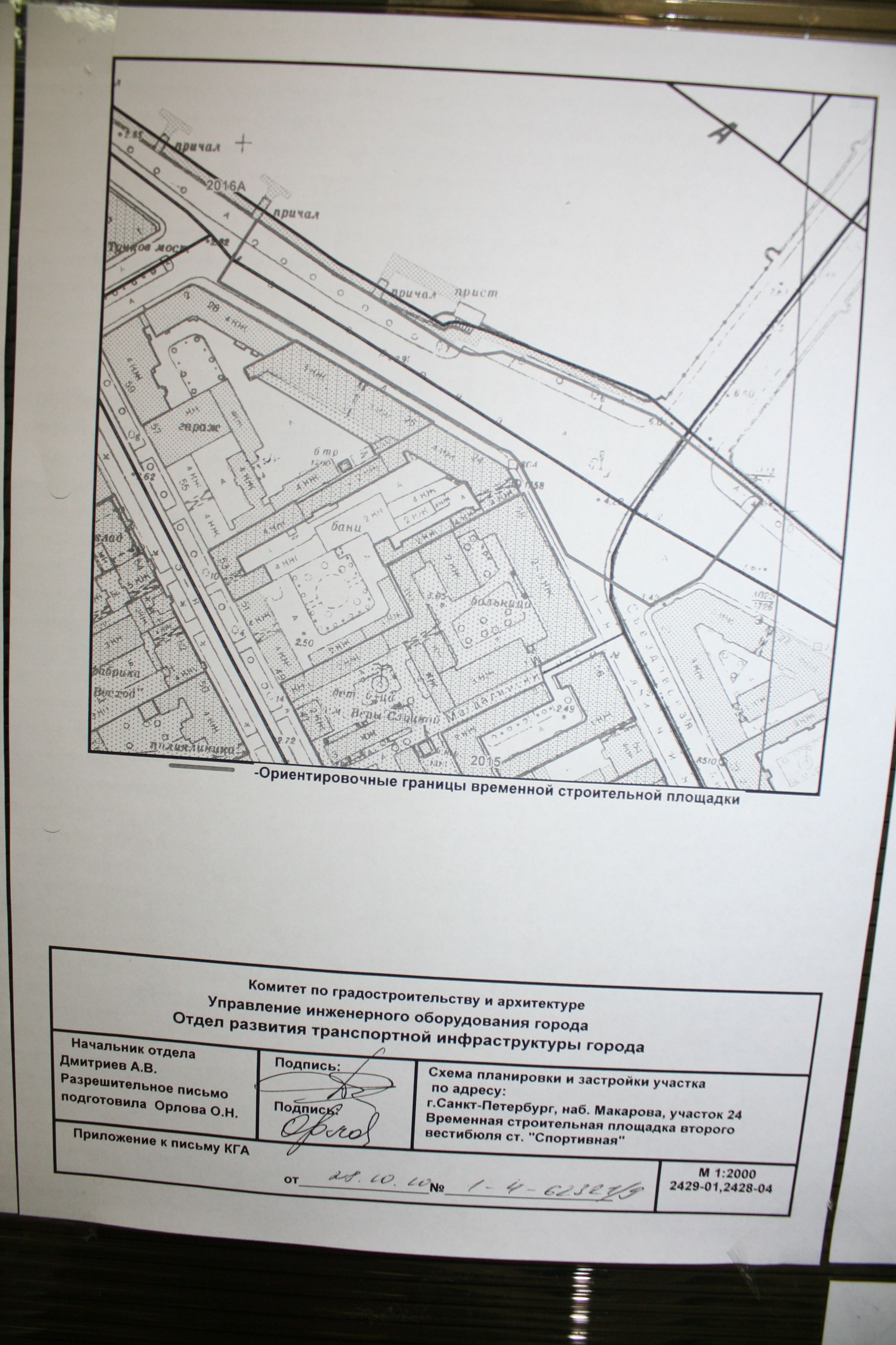

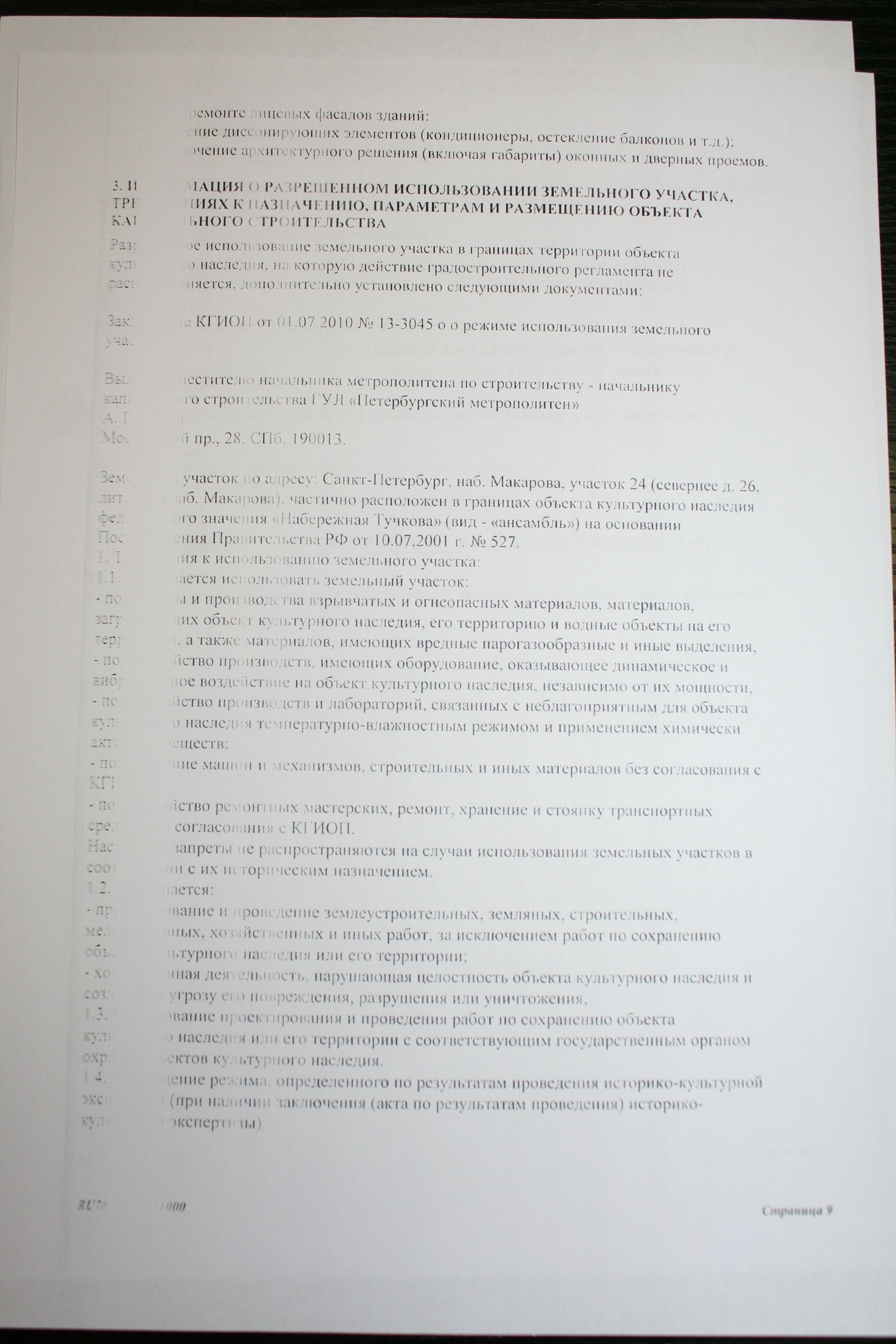

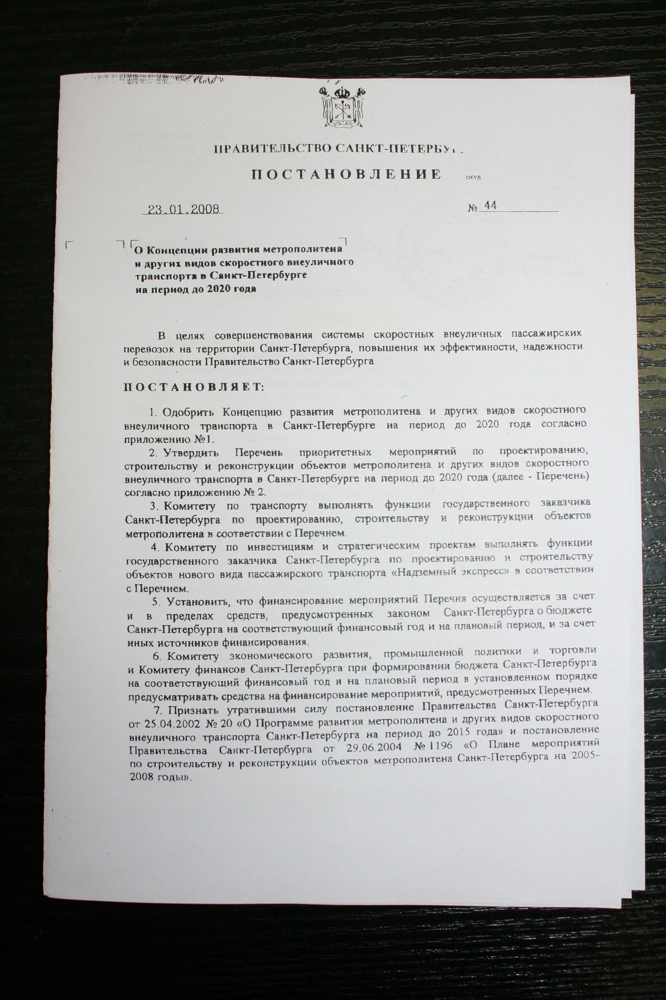

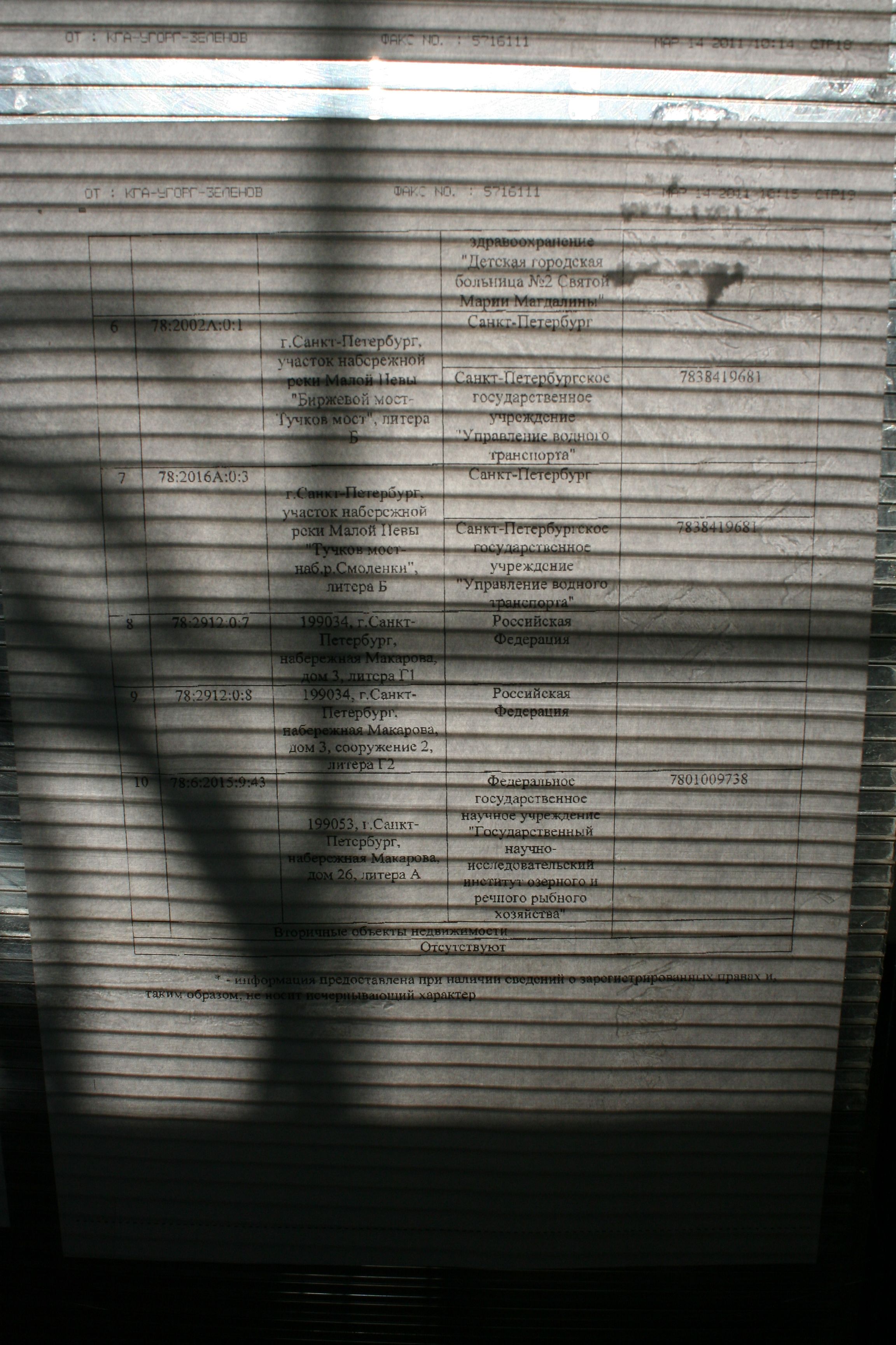

Не откладывая в долгий ящик, взял с утра фотик и зашел.
Часть первая. Техническая документация и переписка

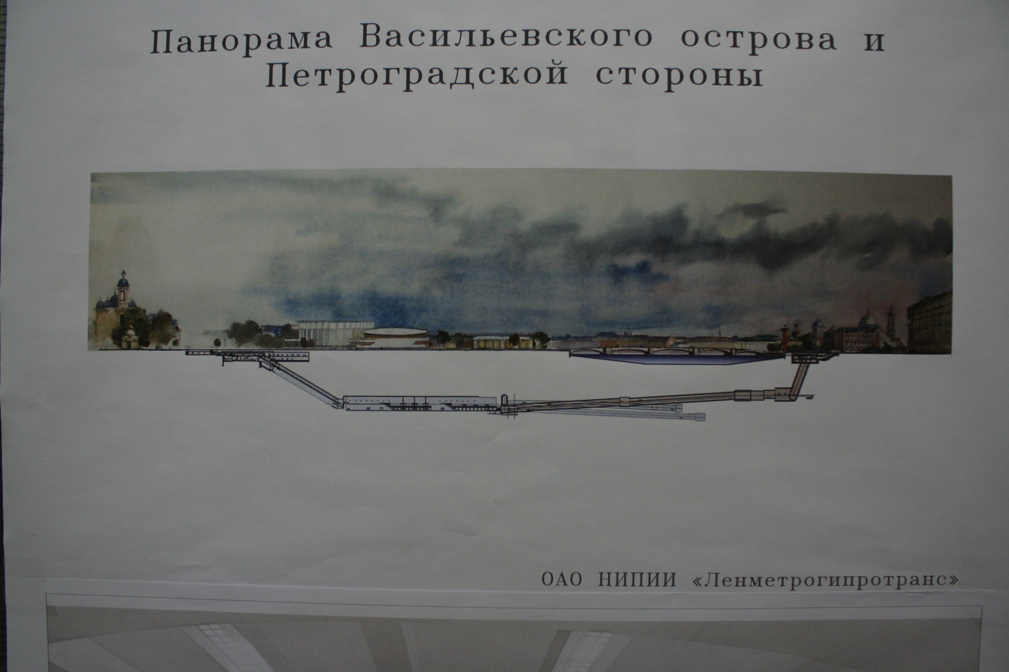

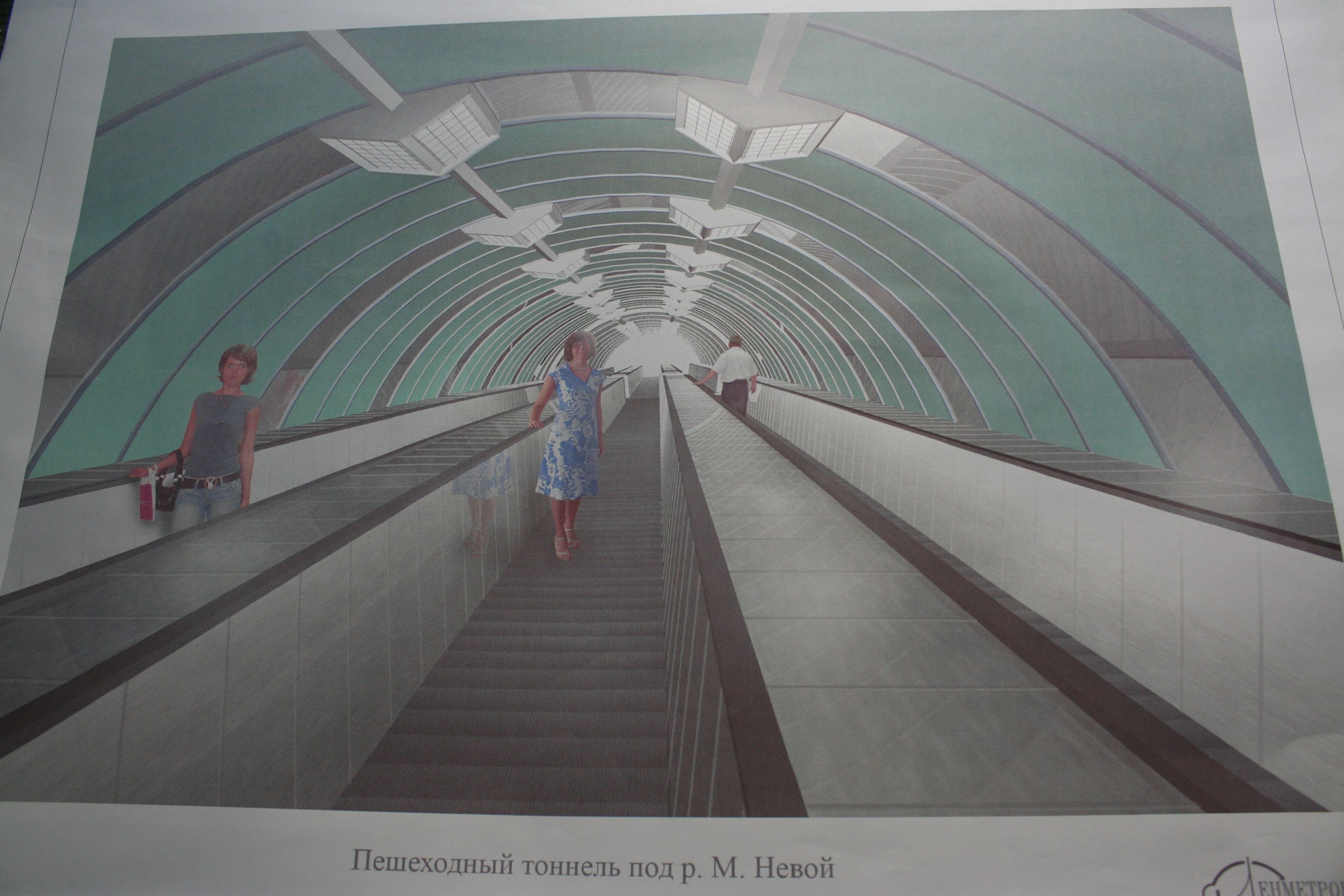

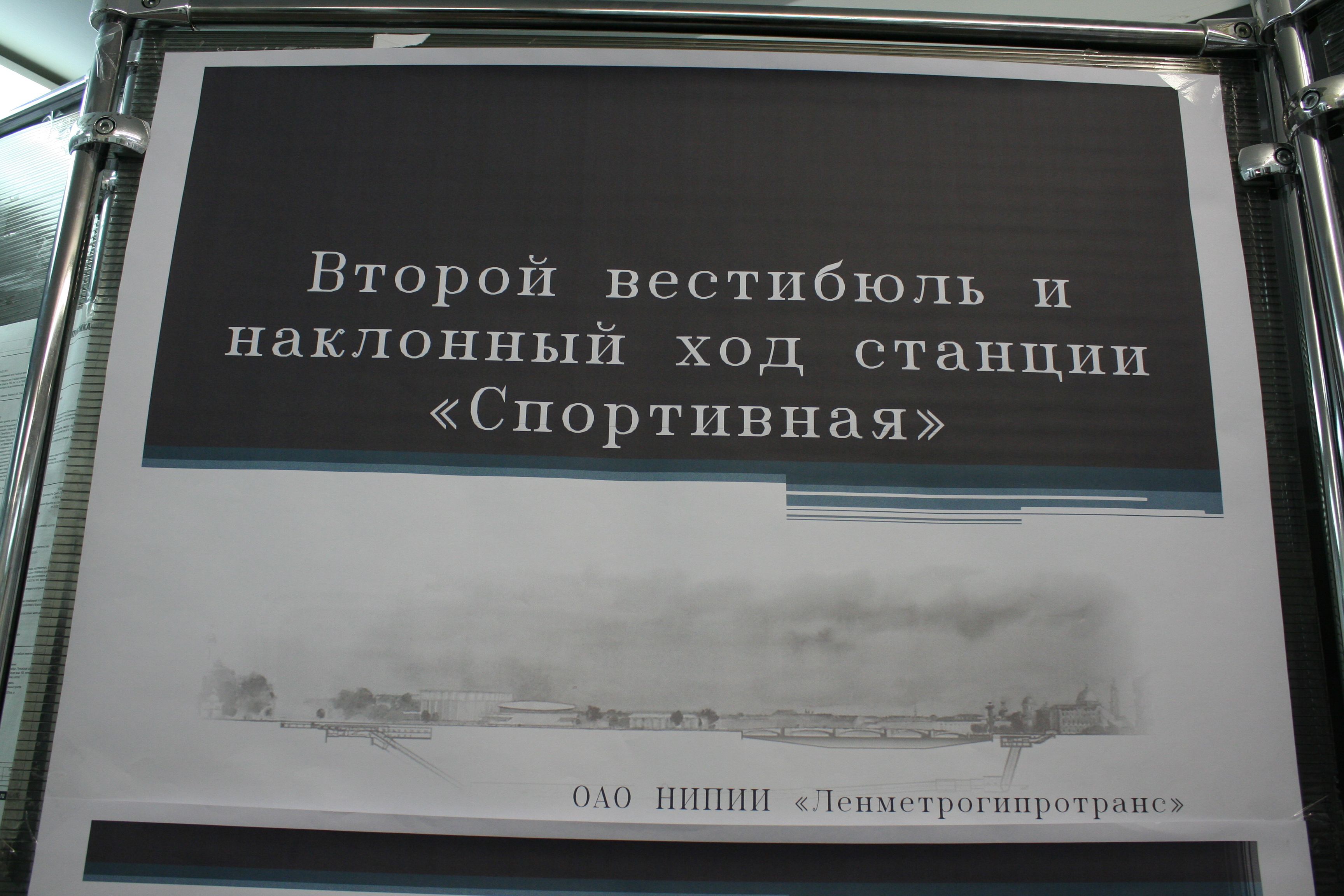

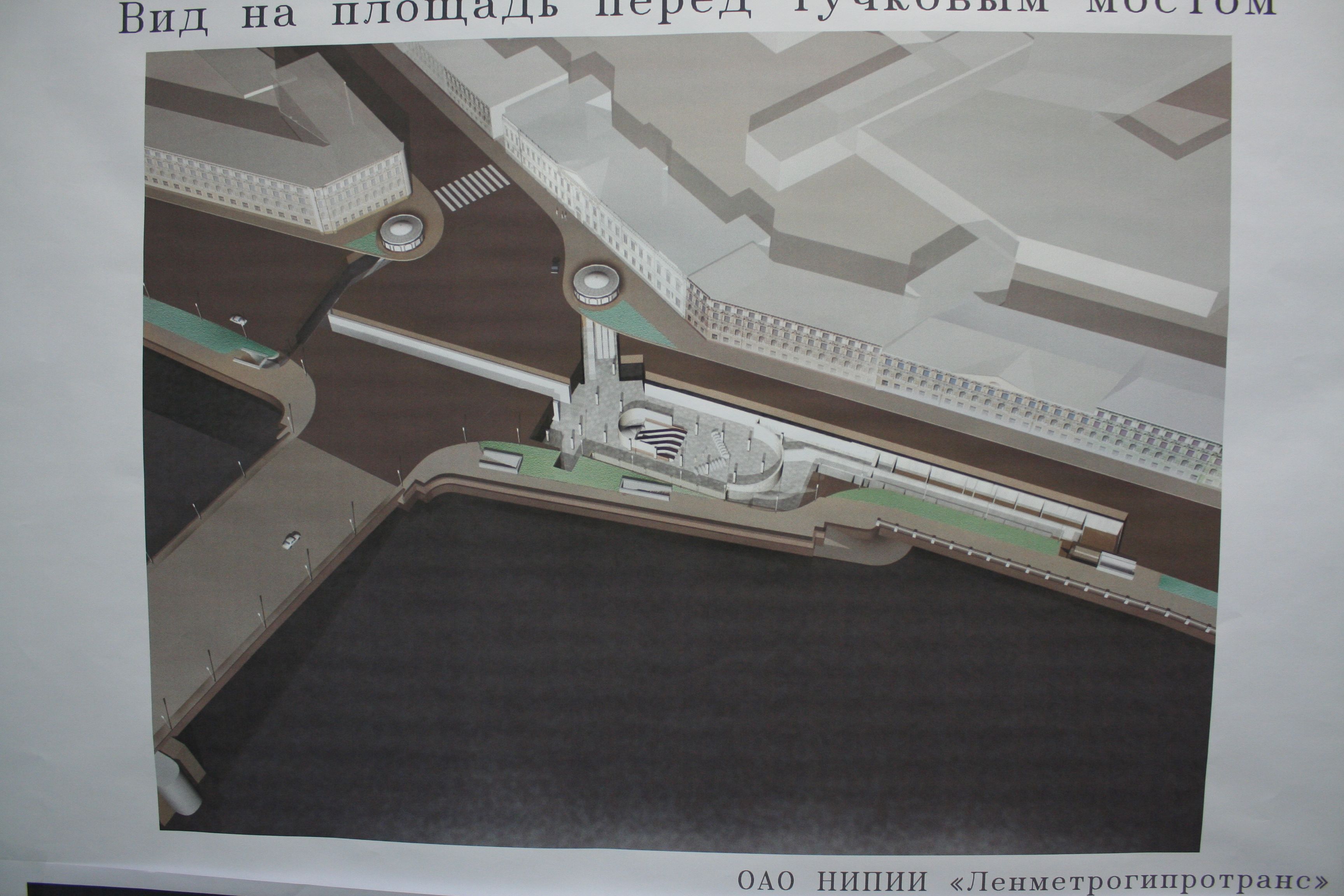

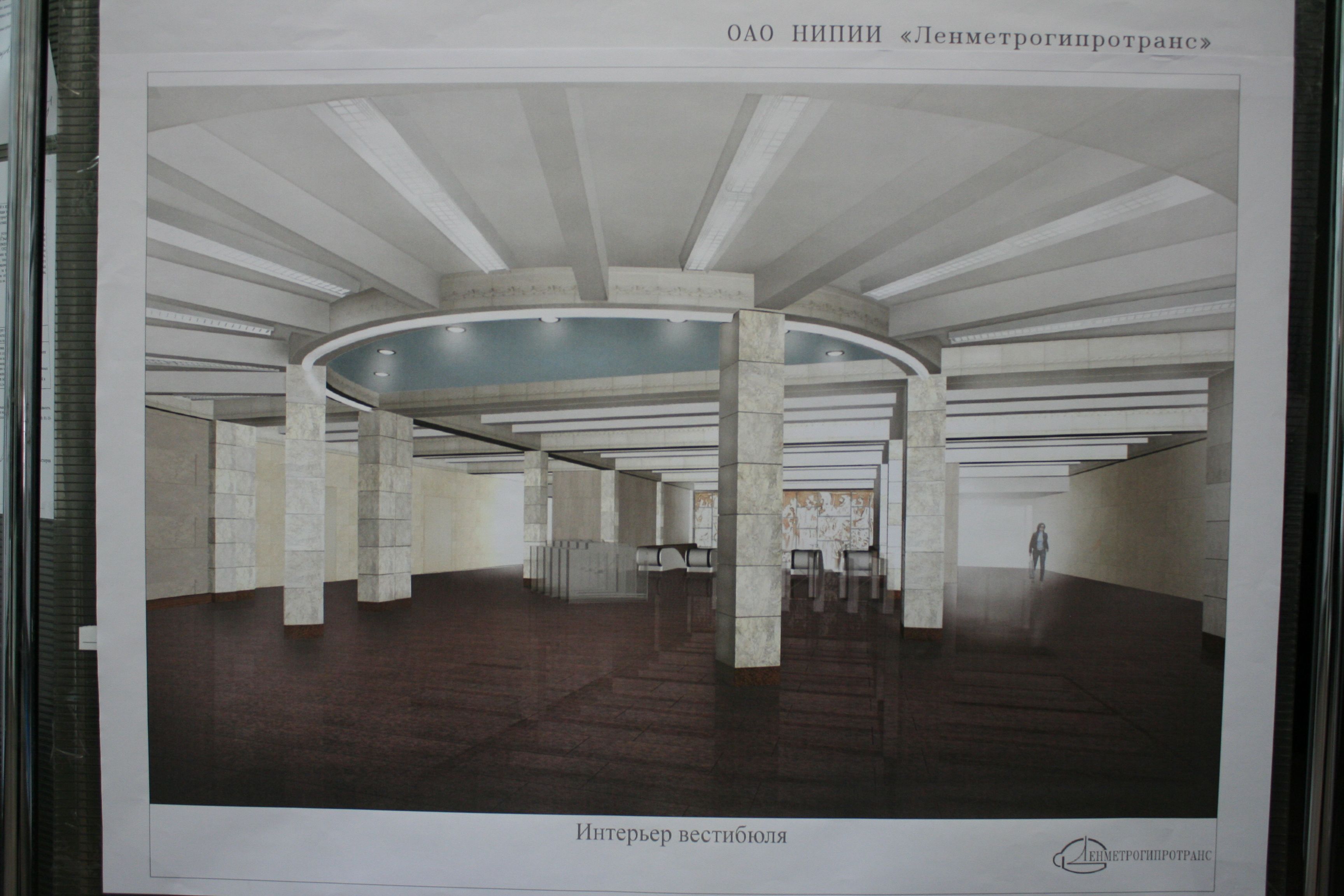

Часть вторая. Рендеры.
Можно уже благодарить

Urban, большое спасибо, отличная работа.
Сам часто фоткаю в районных администрациях - так хорошо у меня не получается.
А вот по проекту конечно есть вопросы.
Например, мне не понятно, зачем им понадобились две эти дурацкие будки-недопавильоны, по моему "простые" выходы из под земли являются совершенно оптимальным вариантом.
