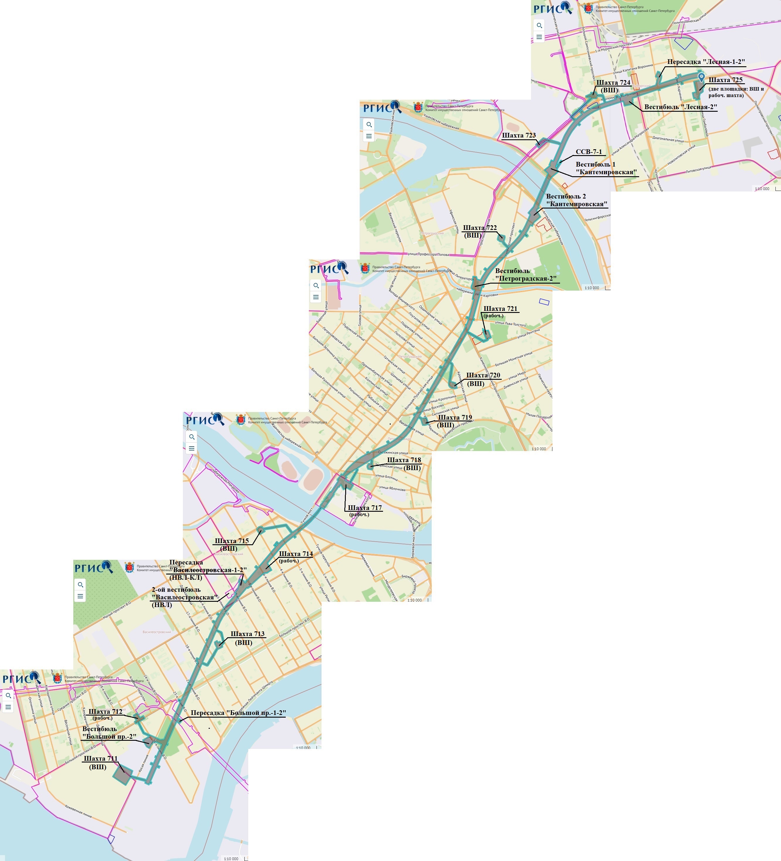

Некоторые уточнения по схеме планировки территории участка Кольцевой линии от ст. "Большой пр.-2" до ст. "Лесная-2" в соответствии с предпроектом.
1. У ст. "Василеостровская-2" (КЛ) собственного выхода не будет. Не нашлось места на поверхности. Поэтому, выход будет совмещен с переходом на ст. "Василеостровская-1" (НВЛ), путем примыкания к переходному коридору ко второму выходу станции НВЛ. Станция КЛ будет глубже станции НВЛ.
2. Уважаемые Randy и karhu, Вы были правы.
Действительно, вестибюль станции "Петроградская-2" планируется на северной стороне наб. реки Карповки на пересечении с пр. Медиков, а на месте спортплощадки в сквере Низами - рабочий ствол.
Выход в город будет из северного торца станции. Переход на ст. "Петроградская-1" (МПЛ) планируется из южного торца станции КЛ - ВНИМАНИЕ!!! - в центр зала ст. "Петроградская-1" (МПЛ). Это можно сделать, как я понимаю, только под путями - как на "Маяковской". Станция КЛ глубже станции МПЛ.

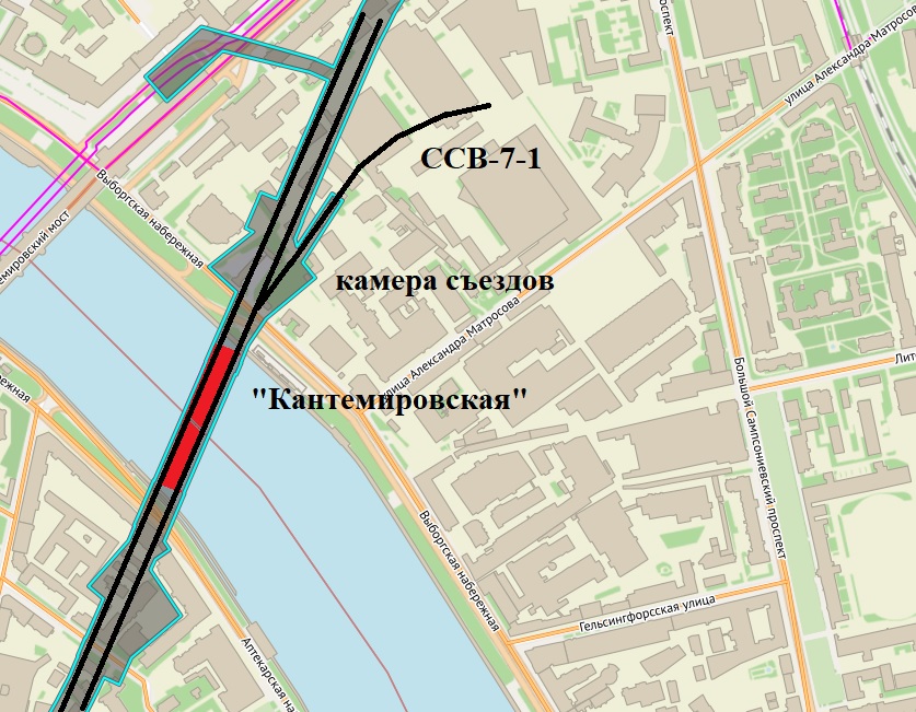

3. У "Кантемировской" подтверждается два выхода на поверхность. А вот путевое развитие станции интересное. За станцией планируется однопутная ССВ. Скорее всего с КВЛ, путем примыкания к одному из тупиков за ст. "Пл. Ленина". За ст. "Кантемировская" планируется камера съездов и далее однопутная ССВ в сторону (на восток) от главных путей. Примерно так:
Предположение, что будет ССВ-7-1, а не ССВ-7-2 - мое личное: во-первых, у КВЛ 8-ми вагонные составы, как и у КЛ планируются; во-вторых, на карте ССВ к "Пл. Ленина" проще в профиле (без больших поворотов), чем к МПЛ и короче. К "Петроградской" логичнее было бы вести с западной стороны КЛ.
Длина ССВ-7-1 получилась 2,9 км.
4. Ст. "Лесная-2" (КЛ) будет глубже станции КВЛ. А вот пересадка "Лесная-1-2" подтвердился мой вариант: из восточного торца станции КЛ спланировано примыкание переходного коридора в центр зала "Лесной-1" (КВЛ). Скорее всего, под путями "Лесной-1" (КВЛ). Если это невозможно, то - над путями.
За станцией путевое развитие в виде третьего пути (тупик) с 3-мя ГКС.
5. Общие сведения:
Строительная длина участка - 8,28 км, эксплуатационная - 7,91 км.
Расстояния между станциями:
за ст. "Большой пр.-2" в сторону ст. "Двинская" - 533 м;
ст. "Большой пр.-2" - ст. "Василеостровская-2" - 1463 м;
ст. "Василеостровская-2" - ст. "Спортивная" - 1254 м;
ст. "Спортивная" - ст. "Петроградская-2" - 2404 м;
ст. "Петроградская-2" - ст. "Кантемировская" - 1284 м;
ст. "Кантемировская" - ст. "Лесная-2" - 1488 м;
за ст. "Лесная-2" в сторону ст. "Арсенальная" - 528 м.
Randy писал(а):Спасибо ещё раз! А шахта 721 и вестибюль Петроградской-2 точно не перепутаны?
karhu писал(а):Тоже так показалось.
5. Общие сведения:
