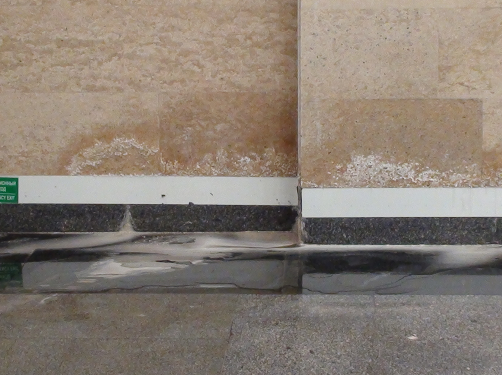

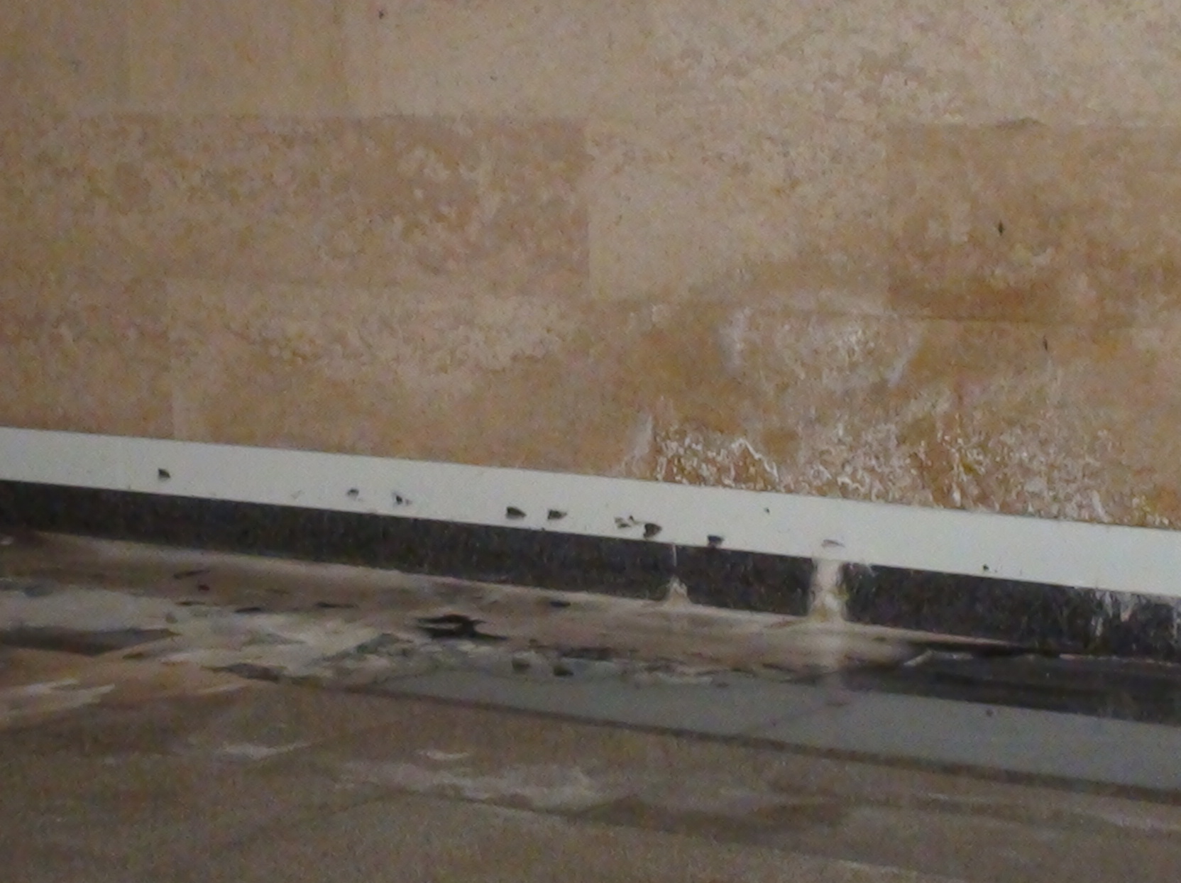

На платформе в центр, где последние вагоны образовалась плесень...
Странно. Вроде не такая давняя станция, и уже начала гнить заживо.

Постоянная влажность при любом раскладе приводит к плесени, тут даже и удивляться нечему
Re: Дунайская
Den.S писал(а):Постоянная влажность при любом раскладе приводит к плесени, тут даже и удивляться нечему
Да? Почему-то я не вижу повсеместно плесень на всех станциях. Не думаю, что плесень прямо повсюду.
- Сообщения: 4441
Re: Дунайская
Не везде ведь течет постоянно прямо по отделке? Чаще это контролируемые течи на сводах, например.
- Сообщения: 8283
Re: Дунайская
Это больше напоминает не плесень, а т.н."высолы".
Часто грунтовые воды содержат в себе соли, которые остаются на протекающих поверхностях.
Такие явления неизбежны при плохой гидроизоляции, встречаются в неглубоких подземных сооружениях.
Да и в глубоких тоже.
Там, правда, гидроизоляцию не делают (воды очень мало), но в местах, где есть водяные линзы, вода с солью тоже оставляет подобные следы.
Плесень, конечно, тоже встречается, но только в непроветриваемых помещениях.
На станциях сквозняки приличные, плесень этого не любит.
А вот соль, наоборот, при сквозняках вода быстро испаряется, а соль остаётся. Убрать её тяжело.

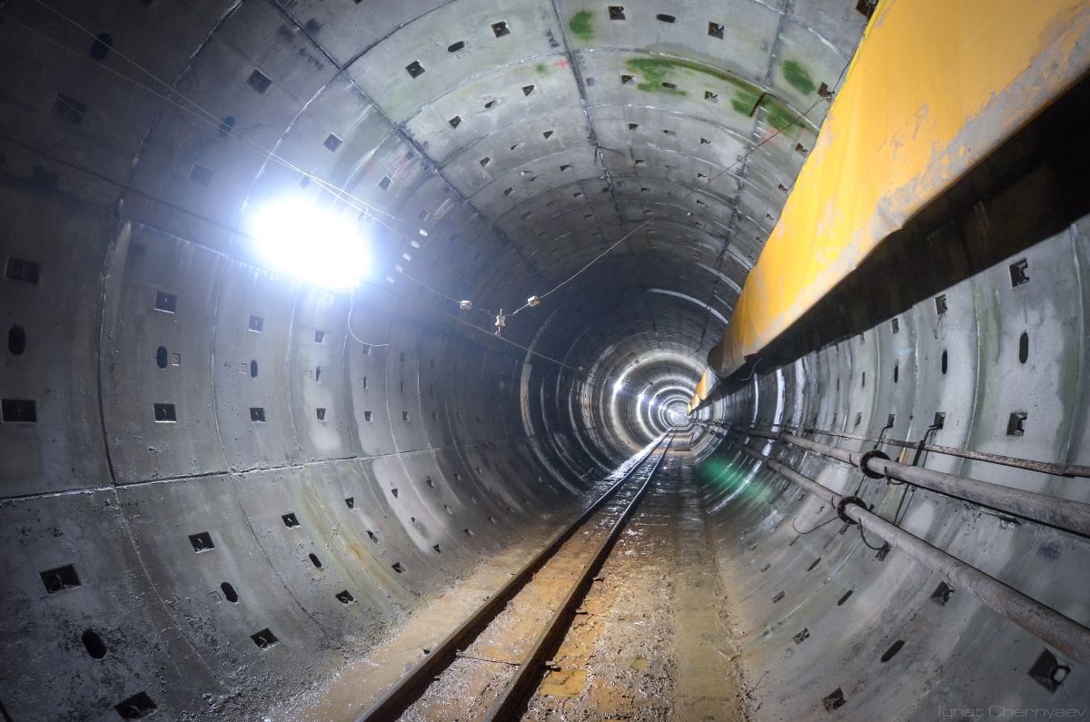

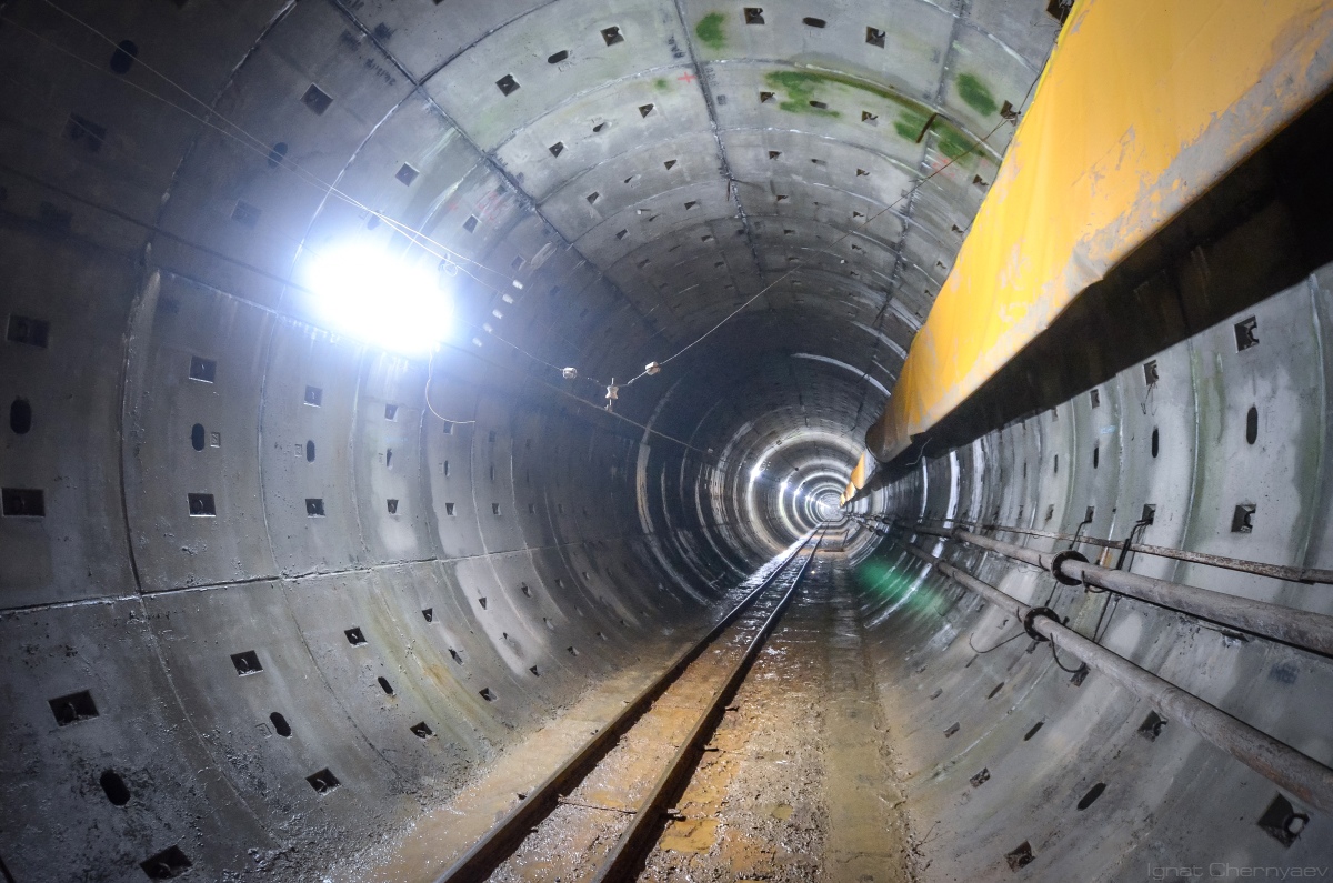

Для сравнения плесень-"водоросли" настоящая из репортажа Игната
Re: Дунайская
Ого" водоросли это ж по сути, растения. Интересно, бывают ли насекомые, как постоянные обитатели?
- Сообщения: 8283
Re: Дунайская
Есть и насекомые.
В основном комары, но бывают и другие.

Kaamoos писал(а):На платформе в центр, где последние вагоны образовалась плесень...
Это не плесень, а раствор который вымыло.
Он уже въелся в камень.
Ну и так же холм рядом это свалка строительного мусора, плюс сам котлован частично засыпан отходами стройки, а с него и течёт.
Гнили на станции ещё не видно, фальшпотолок мешает
Там если и есть что то, то только в лотке вот там вода стоит постоянно, можно рыбок пускать.
Плесень образуется только там где нет проветривания, а с этим проблем нет, двери, из-за отсутствия упоров, ограничителей и просто говняного качества доводчиков разбивает сквозняками регулярно, не успевают менять.
- Сообщения: 2581
- Станция метро: Шкиперская
Re: Дунайская
Не может ли произойти следующей картины - вымываемый раствор (или что там за взвесь) со временем закупорит места своего вытекания и течи таким образом, прекратятся сами по себе?
