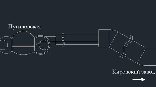

И еще не понятно, что обозначают линии ___ _ ___? Это эскалаторы или всё же лестничные марши?
Mill
- Сообщения: 1398
Re: Красносельская линия, проектирование
Скорее всего, обозначаются эскалаторы или места для их установки. Лестницы по-другому обозначаются.

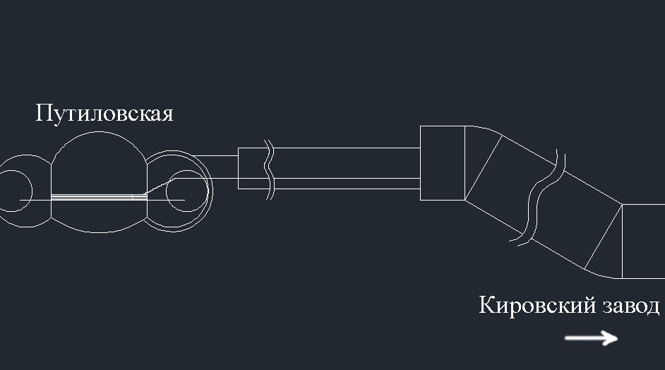

- Сообщения: 5191
На скорую руку изобразил. "Путиловская" - типовая железобетонная колонная станция с боковыми тоннелями диаметром 9.8 метров, практически аналог Звенигородской, где совершенно беспроблемно реализованы мостики над путями (из-за увеличенного в диаметре участка).
При проектировании объектов метрополитена нужно исходить из золотой середины между удобством и экономической рентабельностью. 2 наклонных хода - это большие эксплуатационные затраты и большая стоимость первоначального сооружения. Если можно обойтись хотя бы без одной машины, зачем переплачивать, увеличивать стоимость и сроки сооружения?
Я так понимаю, что Путиловская будет глубже КЗ и поэтому такой вариант не пройдёт.
А так согласен два эскалатора - лишние затраты при строительстве и расходы при эксплуатации.
