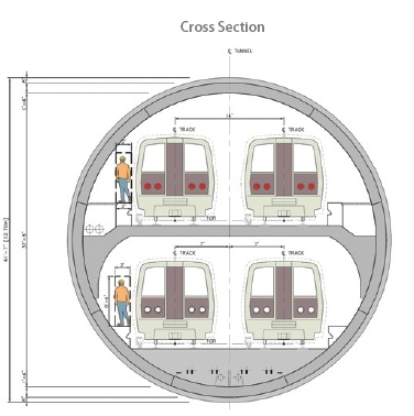

На заседании Объединённого научно-технического Совета (ОНТС) по вопросам градостроительной политики и строительства города Москвы обсуждалась «Архитектурная концепция типовых станций метро мелкого и глубокого заложения». Насколько я понял, предлагается строить единый тоннель большого диаметра как для перегонов, так и для станций, где пути расположены друг над другом, а в остальной части размещаются платформы, венткамеры, съезды и прочее. Владеет ли кто-нибудь более полной информацией, картинками и схемами?

Если разместить станционные пути и платформы в двух ярусах в одном тоннеле ещё можно, то каким образом в этом варианте устроить съезд между путями??? Пути вообще-то должны быть в одном уровне.

я так понял, стрелка направо, путь вверх на второй уровень, оборотный тупик и потом стрелка на втором уровне при движении обратно. Больше никак не представить

Следовательно, чтобы поднять путь с нижнего уровня на верхний для возможности перехода поездов на другой путь, внутри тоннеля придётся строить некую эстакаду (либо бетонировать пандус) протяженностью несколько сотен метров, поскольку разница высотных отметок между головками рельсов ярусов будет явно больше 5 метров. А это увеличит общее время на оборот составов (вторая стрелка на верхнем уровне будет значительно удалена от станции).
Для строительства станций тоннель большого диаметра вполне подойдёт, поскольку кроме размещения в двух ярусах поездов ещё нужно место для посадочных платформ шириной не менее 4 метров. Но так, как длина станций существенно меньше длины перегонных тоннелей, выходит, что значительный объём грунта (в пределах перегонов) будет разрабатываться впустую. А это существенно увеличит стоимость всего строительства.
Хотя, с точки зрения унификации такое строительство осуществить гораздо проще (потребуется всего один раз смонтировать ТПМК и можно строить всю линию целиком.
