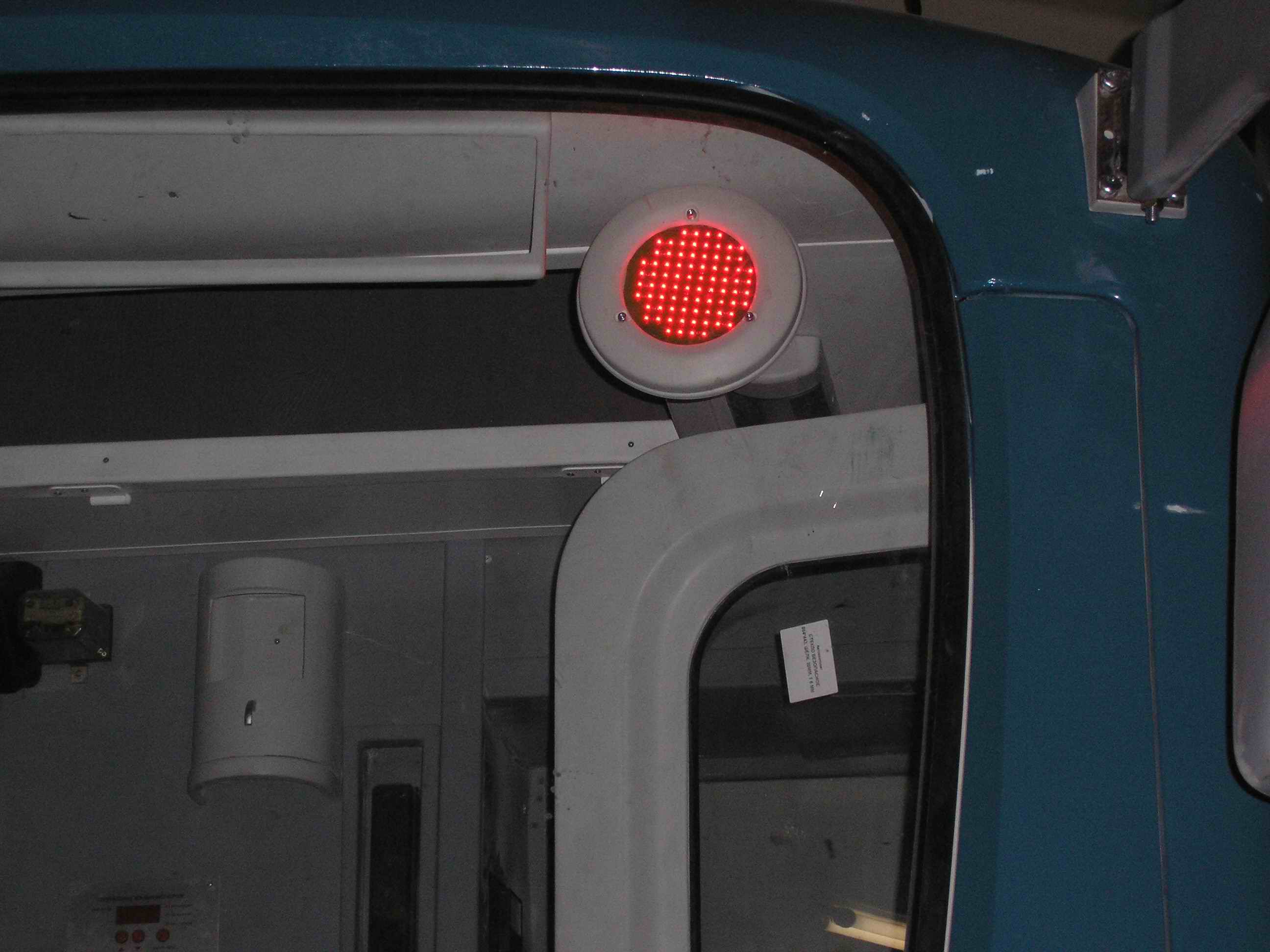

P.S. вот красный с "пришельца"
Сообщения: 2675
Ну и я о том же. Но ведь и на тяге можно съэкономить (асинхронные двигатели) так по немногу в масштабах метрополитена это выливается в большие цифры
спасибо за фотку, только согласитесь, что это не светильник, точнее его роль не освещение...

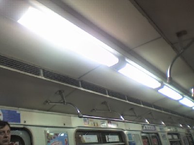

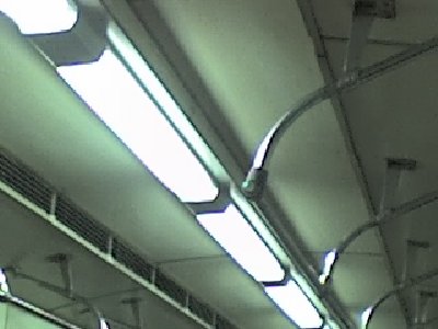

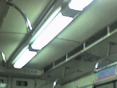

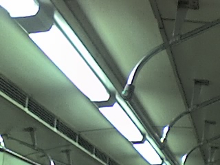

Ехал вчера по 4 линии... В вагоне 7392 и 7398, висели светильники, как в новых составах...
За качество фоток извиняюсь, фоткал, на телефон...

ГрафЪ
Сообщения: 2495
Сообщение ГрафЪ »
Световые линии меняют почти каждый день.
Недавно в вагонах 11084-11087 поменяли.
Старые выбрасывают, новые ставят.
FANAT
Сообщения: 476
Откуда: СПБ
Сообщение FANAT »
Ну это понятно... Просто первый раз увидел, что начали ставить такие светильники... До этого вроде другие ставили....
Сообщения: 5181
До этого были раздельные, как на 81-540.8 первого образца, только ставили их в основном впритык друг к другу.
