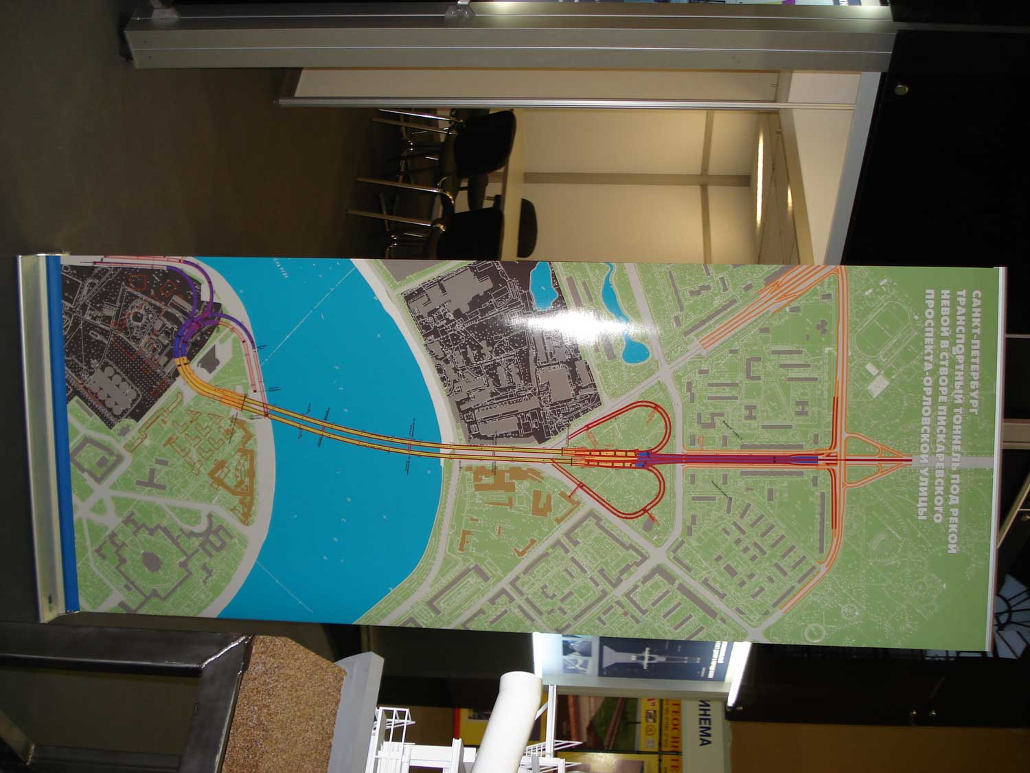

На выставке "Дороги.Мосты и Тоннели", на которой мне посчастливилось побывать, был достаточно большой стенд фирмы Herrenknecht.Именно щитом этой фирмы будет производится проходка 2-х тоннелей.Манагеры не могли нормально ответить на вопросы,а при вопросе о ресурсе вообще начали возмущаться и предлагать купить девайс.На экспозиции Херренкнехта висели проекты Орловского тоннеля и прочих объектов.

На выставке удалось поговорить с представителем "Система-ГАЛС". Выяснились интересные детали.
1) Шахта водоканала по трассе туннеля уже разбирается. Все вопросы с водоканалом утрясены.
2) Первоначально ГАЛС предлагал Смольному вариант - полный аналог Серебрянноборских туннелей. Это 3 туннеля - два "2-х этажных" туннеля диаметром 14 метров (нижний этаж для поездов метро, верхний - для автотранспорта) и один техническо-эвакуационный (на случай крупных дтп) диаметром 5,5-6 метров. Строительство 3-го туннеля привело бы к удорожанию проекта минимум на 30%. Кроме того, необходимо было бы строить линию метро от пл.Восстания до Полюстрово. При строительстве на линии только одной пересадочной станции, узел Знаменская-пл.Восстания-Маяковская захлебнулся. Т.е нужно было бы сдавать линию сразу с 2-мя или 3-мя пересадочными станциями. (С этой точкой зрения я не совсем согласен, т.к. лет 5-6 до ввода еще 2-х пересадочных узлов на Лиговском пр и на Обводном канале можно было бы и подождать, во-вторых я не думаю, что пассажиропоток был бы таким огромным, т.к. он распределялся бы сразу на 2 станции - на Маяковскую и пл.Восстания). В итоге приняли вариант с 2-мя 2-х этажными туннелями. Верхния этаж для автотранспорта, нижний-эвакуационный, с подсобными помещениями. Теоретически потом такой туннель можно будет приспособить под поезда метро, при условии строительства 3-го туннеля. Весь вопрос будет в стоимости, что будет дешевле - перестройка существующего туннеля или строительство туннелей метро отдельно.
3) Первый проект предусматривал строительство огромной развязки в районе сада Нева. Но от него отказались в пользу "размазывания" развязки по Апрельской улице, саду Нева и пр.Металлистов. При этом удастся восстановить после строительства сад Нева.
