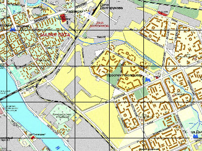

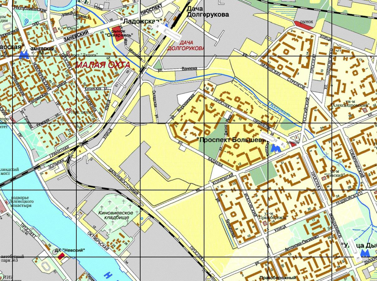

Просто есть ли информация по радиусам и прямым????.. вот в чем вопрос! Расположение станция - согласен можно вычислить относительно наземного вестибюля, с учетом направления выхода на поверхность и подземным переходам до выхода в центральный зал, а так же расстояния от начала подземного вестибюля до наземного, считая по глубине станции и наклону эскалатора (теорема геометрии по прямоугольному треугольнику с углом в 30 градусов) - но эта огромная работа для каждой станции. Так же нужно учитывать тот факт, что при прорисовке трассировки на плоскости длины кривых и прямы необходио сокращать относительно их реальной длины, т.к. при просмотре профиля пути (т.к. идут под уклонами) длина к примеру одной прямой  проложенной по поверхности от т.А до т.Б будет разниться с длинной этой же прямой от т.А до т.Б но проложенной под уклоном!!!
Во первых для удобства предлагаю сделать сначала вот такую вещь... Тогда будет видно расположение станций (хотя помоему у кого то такая уже есть;-)) )

)Ещё раз поясню, что я не говорю о точной информации о кривых и прямых. Я имел ввиду, что, скажем, прямая длиной 200 метров и 2 км должна даже в сильно приближенной схеме изображаться по разному!! Как, впрочем, и радиус 300 метров должен отображаться более крутым чем 1500 метров.
Про разницу расстояний по поверхности и по реальному профилю говорить просто смешно. Даже для случая когда поверхность земли плоская а тоннель выходит на поверхность, скажем к депо, разница составит максимум (!) 0,8 метра. Вы сможете добиться такой точности?? У Вас есть данные хотя бы по положению вестибюлей станций с такой точностью ?(точность Гугла несколько метров, в лучшем случае). Тем более что рисовать Вы будете скорее всего в проекции на плоскость (я не знаю, м. б. Вы скажете, что на эллипсоид Красовского )
