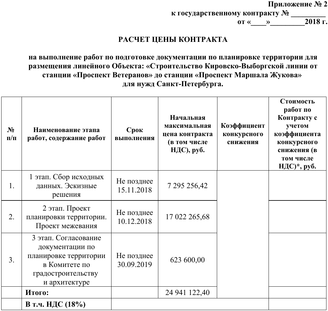

0172200005818000024
http://zakupki.gov.ru/epz/order/notice/ok44/view/common-info.html?regNumber=0172200005818000024
0172200005818000024
Начальная (максимальная) цена контракта 24 941 122,40
Дата и время начала подачи заявок (по местному времени) 23.08.2018
Дата рассмотрения и оценки заявок на участие в конкурсе (по местному времени) 19.09.2018
Выполнение работ по подготовке документации по планировке территории для размещения линейного Объекта:
"Строительство Кировско-Выборгской линии
от станции "Проспект Ветеранов" до станции "Проспект Маршала Жукова"
[spoiler=Ссылки на документы]КВЛ_Пр_Ветеранов-Пр_М_Жукова.doc[/spoiler]
[spoiler=Онлайн просмотр файла с документацией через Google Docs (без приложений)]https://docs.google.com/viewer?url=http://zakupki.gov.ru/44fz/filestore/public/1.0/download/priz/file.html?uid=3B27E31674C2450E8ABD89E33C5E7189[/spoiler]
Настоящий Контракт вступает в силу с момента его заключения и действует по 31.12.2019 включительно.
Срок завершения выполнения работ: 30.09.2019 года.
Лимит финансирования на 2018 год – 24 317 522,40 руб.
Лимит финансирования на 2019 год – 623 600,00 руб.
0172200005818000024
