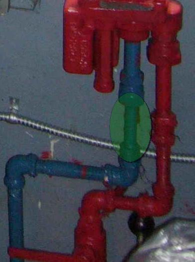

Хоть и покрасили пневматику, а всё равно впечатление такое, что это образец достижений народного хозяйства 50-60 годов прошлого века: отводы, муфты, контрогайки и ... окрашенные лохмотья льна на резьбовых соединениях. Почему нельзя сделать подводящую магистраль одной деталью - неужели так трудно рассчитать длины плеч и углы изгиба? Кстати, окрашивать можно было бы и поаккуратнее. В общем, к сожалению, ничего нового, кроме пластика (правда, и он какой-то недоделанный). Печально...

kot писал(а):Покрасили. Стало НАМНОГО лучше
Что, никто моей иронии не понял?
Тогда прямым текстом: Руки у исполнителей растут из всем известного места. Голова находится там же.

Nomernoy писал(а):Кстати, совершенно свободно могли бы поставить какой-нибудь пластиковый кожух
А он там нужен?
Господа, эстетика эстетикой, но все эти кожуха, фальшборта, обвесы и прочая мутотень в обслуживании аппаратов доставляет не мало неудобств. Особенно там, где места и так мало.
В кабине того же номерного, поменять сломанную трубку или разобщительный кран это минимум сорок минут мата, из под пульта, в согбенном положении, а то и вовсе лёжа, постоянно куда-то упираясь и обо что-нибудь ударяясь, крутя гайки по четверти оборота, потому что мешает всё, что только может мешать… Если всё собрать ещё ближе друг к другу, да ещё под кожух, у которого только лючок какой-нибудь открывается… Спасибо, не надо.

в40 писал(а):Хоть и покрасили пневматику, а всё равно впечатление такое, что это образец достижений народного хозяйства 50-60 годов прошлого века: отводы, муфты, контрогайки и ... окрашенные лохмотья льна на резьбовых соединениях. Почему нельзя сделать подводящую магистраль одной деталью - неужели так трудно рассчитать длины плеч и углы изгиба?
Не, вот одной деталью нельзя. Если трубку придется менять, в случае излома, например, то в кабине с ней намучаешься.
Радует что кое-где применили пластиковые трубки, вместо металлических. Но вообще, конечно, лучше бы побольше гибких шлангов, вместо трубок.
С другой стороны, если всё это нормальным образом закрутить, то и лазить туда не часто придется.

Это да. С другой стороны - при их отсутствии становится сложнее тем, кто на данном месте работает - можно зацепиться, всякая хрень туда валится и застревает...Слесарь К/Б писал(а):Господа, эстетика эстетикой, но все эти кожуха, фальшборта, обвесы и прочая мутотень в обслуживании аппаратов доставляет не мало неудобств. Особенно там, где места и так мало.
Так что всё упирается в соотношение времени работы в данном месте тех и других...
Угу. А что легче - правильно закрепить 16 стыков (специально посчитал) или два в случае гибкого шланга?Слесарь К/Б писал(а):С другой стороны, если всё это нормальным образом закрутить, то и лазить туда не часто придется.

Только не надо забывать, что обычно у ремонта время на собственно ремонт ограничено. Может вспомогательной техники это не так сильно касается, а обслуживание линейных вагонов завязано с жестким графиком. Счёт иногда буквально на минуты идёт.
Это где вы насчитали 16 стыков? Всё вместе, или на конкретной трубке? Если вместе, то шлангов там уже понадобится больше чем один.
А шланги это удобно, конечно, но менее надёжно.
Кроме того, тут трубы ещё и функцию кронштейна выполняют.

Именно на конкретной, в том-то и дело. Зачем им там одно из колен трубой другого диаметра делать захотелось - вообще представить не могу.
Плюс - все соединения ещё и гайками усилены. Это как раз следствие функции кронштейна...

Дем, о какой конкретно трубке идёт речь? Отметьте, пожалуйста, на фотке.
Это не усиление гайками, это законтривание гайками. На вагонах все резьбовые соединения пневматических магистралей так выполняют. Во-первых для прочности, во-вторых для плотности.

Вот эта - явно видно, что у неё диаметр меньше, чем у верхней
