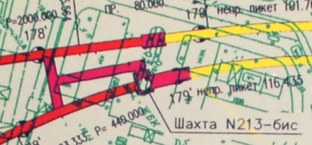

В начале данной тема есть схема трассировки старых и новых тоннелей. Немного вопросов по ней:
1. На ней показано, что старые тоннели идут через размыв с востока от Политехнической ул. Почему тогда разрушения на поверхности были наоборот, на западной стороне Политехнической ул., т.е. через дорогу, а непосредственно под затопленными тоннелями ничего не пострадало?
2. У шахты 213 (старой) показано два отдельных подхода к двум старым тоннелям, причем один из них примыкает к затопленной части тоннеля. Тут имеет место некорректное обозначение зоны затопления или же действительно, один из подходов примыкает к затопленному участку? Тогда, получается, со стороны Лесной бетонных пробок не две, а три - 1 путь, 2 путь, подход от ВШ-213 ко 2 пути? Как правильно?
3. (продолжение вопроса 2) На сайте seenandheard (не понял, можно ли давать прямую ссылку туда или нет) есть фотография бетонной стенки, перегораживающей южный проход из ВШ-214. Но на данном сайте есть некоторая путаница с нумерацией шахт 213, 213-бис и 214. Не может ли данная фотография относится к ВШ-213 и как раз к подходу от ВШ-213 к затопленному участку? Ну а если на сайте указано все правильно, то тогда зачем заглушили тоннель от рабочей шахты к рабочим путям?
4. Как я понял, помимо тоннелей был затоплен еще и санузел, так?
5. Что за тоннель (или конструкция) обозначен на схеме по 2 пути сразу после Пл. Мужества в сторону размыва с запада от тоннеля? Обозначена голубым, т.е. построена в 70-х годах.
6. Что обозначено жирной красной стрелкой на месте соединения новых наших и итальянских тоннелей со стороны Пл. Мужества?
7. Как я понял, ВШ-213бис строили наши метростроевцы, а на схеме она обозначена желтым, т.е. будто бы ее строили итальянцы. Как правильно?
8. На том же сайте seenandheard (могу дать конкретную ссылку) есть схема 213 или 213-бис (не понятно). На 213 она вообще не похожа по конфигурации, на 213-бис похожа сильнее, так что наверное это схема 213-бис. Так вот, две схемы (эта и на сайте) не соответствуют друг другу, но если место ВШ-213бис на официальной схеме передвинуть в сторону Лесной до обозначенной красным сбойки с другим тоннелем, то все встает на свои места. Плюс тогда шахта оказывается на российской территории, что тоже правдоподобно. Не может быть ошибки на данной схеме?
9. Где конкретно находилась забутованная шахта ХХХ-ххх? Если нельзя сказать открыто, то напишите, пожалуйста, в личку.
Заранее большое спасибо за ответы!

1) Разрушения были и над тоннелями.
2) Да так. Только, насколько знаю, раньше каждый ходок был к своему тоннелю. Изначально старый 2путь забутили аккурат до ходка ПК180+38 (знаменитая стена с манометром). Впоследствии при ликвидации от второго ходка пробили фурнель к 2 пути, а пробку нарастили почти вплотную до него и забутили первый ходок. На синей схеме которую вы смотрите я красными линиями отметил зону забутовок.
Тут в40 может прояснит подробнее.
3) У seenandheard в отношении этой фотографии - все верно. Стенка из пеноблоков в южном ходке 214, назначение стенки в данный момент не понятно.
4) Какой СУ ? СУ47 (А??) существует как пустой тоннель и скважина.
5) ТДП16 пк185+77
6) you a here. Ибо эта схема была подготовлена для журналюг, во время окончания проходки первого тоннеля. А по факту указывает на перемонтажную камеру Виктории.
7, 8 ) Ошибка на той схеме, это 214. А 213-бис как раз где сбойка.
9) Если память не изменяет http://wikimapia.org/#lat=59.9941442&lo ... 18&l=1&m=b
Коллеги может поправят.

Шахта 214 расположена за вестибюлем Мужества.
Вероятно, речь идёт о забутованной 214-бис, через которую поднимали «Викторию»?
Каюсь накосячил, в посте выше под 214 надо читать 214-бис.

Как оказалось, схема на том сайте правильная. На имеющейся тут схеме (синей), из-за низкого качества сжатия картинки я неправильно понял, куда указывает стрелка «Стройплощадка ш. 213-бис». Мне показалось, что она указывает на желтый кружок на верхнем 2 пути, а при ближайшем рассмотрении оказалось, что она указывает просто на территорию стройплощадки, а шахта обозначена красным квадратом на 1 пути. Тогда все сходится, данный вопрос больше не стоит.
Изначально хотелось узнать о местонахождении шахты 214-бис, но информации по ней я не нашел. Пытался рассуждать логически. Имеющаяся шахта 213-бис строилась для спуска щита Виктория для проходки тоннелей через размыв - именно поэтому она находится не сбоку от рабочего тоннеля, а прямо над ним.
Кстати, тут возник еще один вопрос – а новые тоннели, построенные нашим Метростроем от Лесной до 213-бис (красные на схеме) строились каким-то другим щитом, не Викторией?
Значит щит Виктория пошел от Лесной по 1 пути, «развернулся» перед старыми тоннелями у Пл. Мужества и пошел обратно к Лесной по 2 пути. Получается, что забутованная шахта 214-бис, т.к. она служила для извлечения щита из тоннеля, должна располагаться в районе шахты 213-бис, но над 2 путем, то есть к западу от нее.
Если в Google Earth включить режим Исторические снимки и выбрать 2000 или 2001 год, то на месте шахты 213-бис будет металлическая крыша ее стройплощадки (стандартная для всех метростроевских объектов) - все сходится. А вот на предполагаемом мною месте 214-бис стоял какой-то ангар или низкое здание – не сходится. Получается эта теория про расположение 214-бис не верна. Подскажите, где я ошибаюсь?
> 7, 8 ) Ошибка на той схеме, это 214-бис. А 213-бис как раз где сбойка.
Я совсем запутался. За «синей» схеме и на прилагаемом тут куске другой схемы 213-бис находится над 1 путем, что вроде верно. А 214-бис, по логике, должна находится над 2 путем. Так ли это и в каком месте (например, относительно сбойки или 213-бис) она находилась?
Нет, тот, который в затопленном тоннеле между пикетами 185 и 186. Или это не СУ, тогда что?

На синей схеме подпись 213-бис стоит у шахты 214-бис. это ошибка схемы !
Это ТДП16 пк185+77, выше я это уже указывал.
214-бис
