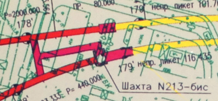

Как оказалось, схема на том сайте правильная. На имеющейся тут схеме (синей), из-за низкого качества сжатия картинки я неправильно понял, куда указывает стрелка «Стройплощадка ш. 213-бис». Мне показалось, что она указывает на желтый кружок на верхнем 2 пути, а при ближайшем рассмотрении оказалось, что она указывает просто на территорию стройплощадки, а шахта обозначена красным квадратом на 1 пути. Тогда все сходится, данный вопрос больше не стоит.
Изначально хотелось узнать о местонахождении шахты 214-бис, но информации по ней я не нашел. Пытался рассуждать логически. Имеющаяся шахта 213-бис строилась для спуска щита Виктория для проходки тоннелей через размыв - именно поэтому она находится не сбоку от рабочего тоннеля, а прямо над ним.
Кстати, тут возник еще один вопрос – а новые тоннели, построенные нашим Метростроем от Лесной до 213-бис (красные на схеме) строились каким-то другим щитом, не Викторией?
Значит щит Виктория пошел от Лесной по 1 пути, «развернулся» перед старыми тоннелями у Пл. Мужества и пошел обратно к Лесной по 2 пути. Получается, что забутованная шахта 214-бис, т.к. она служила для извлечения щита из тоннеля, должна располагаться в районе шахты 213-бис, но над 2 путем, то есть к западу от нее.
Если в Google Earth включить режим Исторические снимки и выбрать 2000 или 2001 год, то на месте шахты 213-бис будет металлическая крыша ее стройплощадки (стандартная для всех метростроевских объектов) - все сходится. А вот на предполагаемом мною месте 214-бис стоял какой-то ангар или низкое здание – не сходится. Получается эта теория про расположение 214-бис не верна. Подскажите, где я ошибаюсь?
> 7, 8 ) Ошибка на той схеме, это 214-бис. А 213-бис как раз где сбойка.
Я совсем запутался. За «синей» схеме и на прилагаемом тут куске другой схемы 213-бис находится над 1 путем, что вроде верно. А 214-бис, по логике, должна находится над 2 путем. Так ли это и в каком месте (например, относительно сбойки или 213-бис) она находилась?
> 4) Какой СУ ? СУ47 (А??) существует как пустой тоннель и скважина
Нет, тот, который в затопленном тоннеле между пикетами 185 и 186. Или это не СУ, тогда что?
Еще вопрос по теме размыва (опять же просто интересно, почему так сделано) – как получилось, что камера съездов за Лесной, вроде бы планировавшаяся изначально, оказалась на разных уровнях по высоте с перегонным тоннелем со стороны Мужества?
Как я понимаю, в 1995 году ее сооружали не с нуля, а используя старый задел, так? Почему старый задел оказался на разной высоте со старым же тоннелем 2 пути?

Начну с последнего вопроса. Камера съезда за "Лесной" была временной. Строилась она уже после прорыва плывуна в 1974-75 годах только для возможности вписать кривую (перегонные тоннели уже были построены с большими уклонами). Поэтому два соседних тоннеля находятся в разных уровнях.
После аварии в 1995 году за "Лесной" путевое развитие было восстановлено в том виде, в каком оно существовало до декабря 1975 года (нужно было только вырубить в лотке бетон, засыпать щебень и уложить пути).
Участки новых перегонных тоннелей от шахт 213-бис и 214-бис к станции "Лесная" строились ясиноватскими щитами диаметром 5.63 м (через эти стволы щиты опускали вниз и собирали в монтажных камерах). Через 213-бис также опустили и собрали ТПМК "Виктория" (но в сторону "Площади Мужества"). Со стороны "Площади Мужества" через действующий метрополитен были построены короткие участки новых перегонных тоннелей и перемонтажная камера (камера разворота щита), через которую после сооружения нового тоннеля I пути щит перетащили в соседний тоннель и затем выполнили проходку второго тоннеля. Выдали "Викторию" через ствол 214-бис. Потом в него опустили несколько колец тоннеля (в сборе) и забетонировали над ними пробку. Затем ствол засыпали.

Vasya писал(а):Если в Google Earth включить режим Исторические снимки и выбрать 2000 или 2001 год, то на месте шахты 213-бис будет металлическая крыша ее стройплощадки (стандартная для всех метростроевских объектов) - все сходится. А вот на предполагаемом мною месте 214-бис стоял какой-то ангар или низкое здание – не сходится. Получается эта теория про расположение 214-бис не верна. Подскажите, где я ошибаюсь?
В 2001 году шахты 214-бис могло ещё не быть. Она потребовалась только на пару лет позже.

Vasya
Ты вообще мое сообщение читал ?
На синей схеме подпись 213-бис стоит у шахты 214-бис. это ошибка схемы !
Это ТДП16 пк185+77, выше я это уже указывал.
