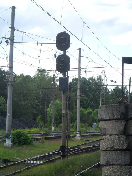

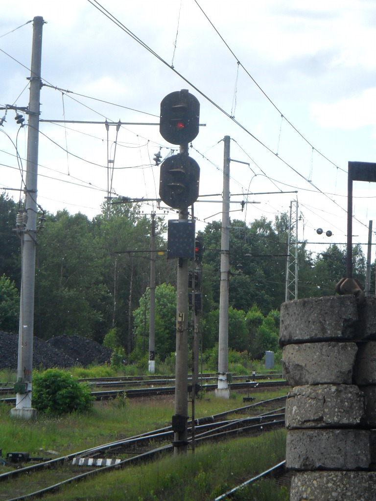

Ммм... А маршрутный указатель это вот эта штука под светофором:
А что на нём собственно высвечивается?
- Svyaznoy
- Сообщения: 761
- Зарегистрирован: 23 фев 2009, 16:52
Re: Глупые вопросы по железным дорогам (не метро!)
ЛВС-90, раньше на Пискарёвке такой видел, там высвечивалось "|", когда электричка шла прямо, на Ржевку и "\" когда в Ручьи.
