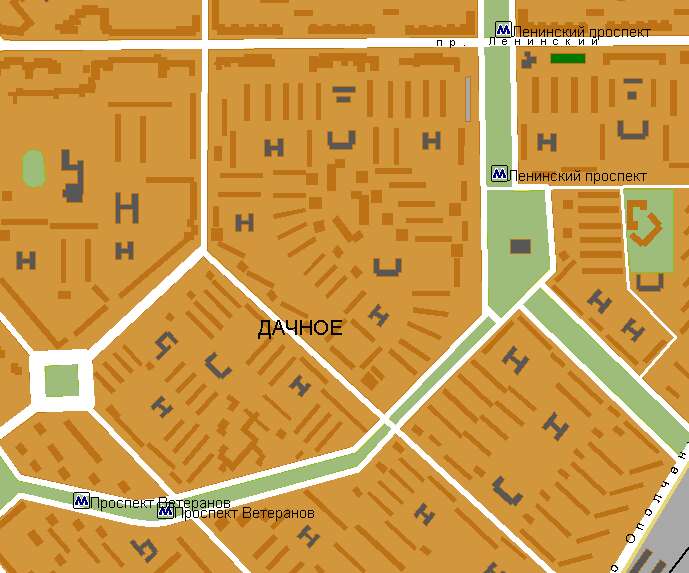

Если посмотреть на карту, то можно понять, почему тоннели уходять влево...

Всё таки смею утверждать, что перегоны, кроме пристанционных участков Ленинского и Ветеранов, строились ЗАКРЫТЫМ способом (т.е. без котлована). Не путать с понятиями глубокое и мелкое заложение!! Кстати закрытый способ проходки тоннелей мелкого заложения носит название Московского. Странно, что это слово в данном топике ни разу не прозвучало!! Правда, Московский способ скорее относится к применению щита (кажется, точно не помню), а тоннели к Ветеранов прокладывались вручную - отбойным молотком и эректором под сжатым воздухом (вроде бы, опять не ручаюсь), щит не применялся из-за обилия валунов.
Тоннели действительно проходят строго под бульваром Новаторов, но это не является доводом к тому, что тоннели проходились открытым способом. Отсутствие домов на поверхности повышает безопасность ведения работ.
А смысл преимущество закрытого способа заключается в том, что нужно перекладывать меньше коммуникаций.

Можно еще добавить, что оборотные тупики за ветеранов лежат в кривой, если смотреть от станции - уходят влево, заканчиваясь по оси пр. ветеранов. Очевидно, с расчетом на продолжение линии под проспектом до лигово, как это фигурировало в различных планах и нашло отражение в разного рода future-картах метро.
Про перегон от Ленинского - он идет как затяжная правая кривая практически постоянного радиуса, лишь перед пр.ветеранов имеется такой ощутимый "доворот" вправо.
Прямой участок есть только непосредственно за станцией Ленинский пр. Где-то в начале этой темы пробегала байка о чуть ли не оборотниках там - ну на то и байка. Просто конструктив станции (колонны, прямоугольный профиль) продолжается еще метров на 150, продолжение центрального зала занято служебными помещениями, отделенными от путей кирпичной стенкой, за исключением того места, где выходит вш, расположенная за "французским бульваром", благодаря чему можно видеть поезда встречного направления. Потому, видимо, и создалось подобное впечатление.
