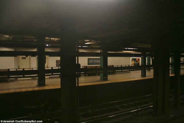

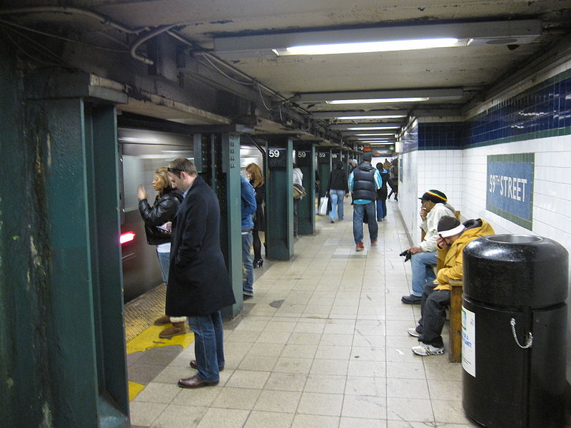

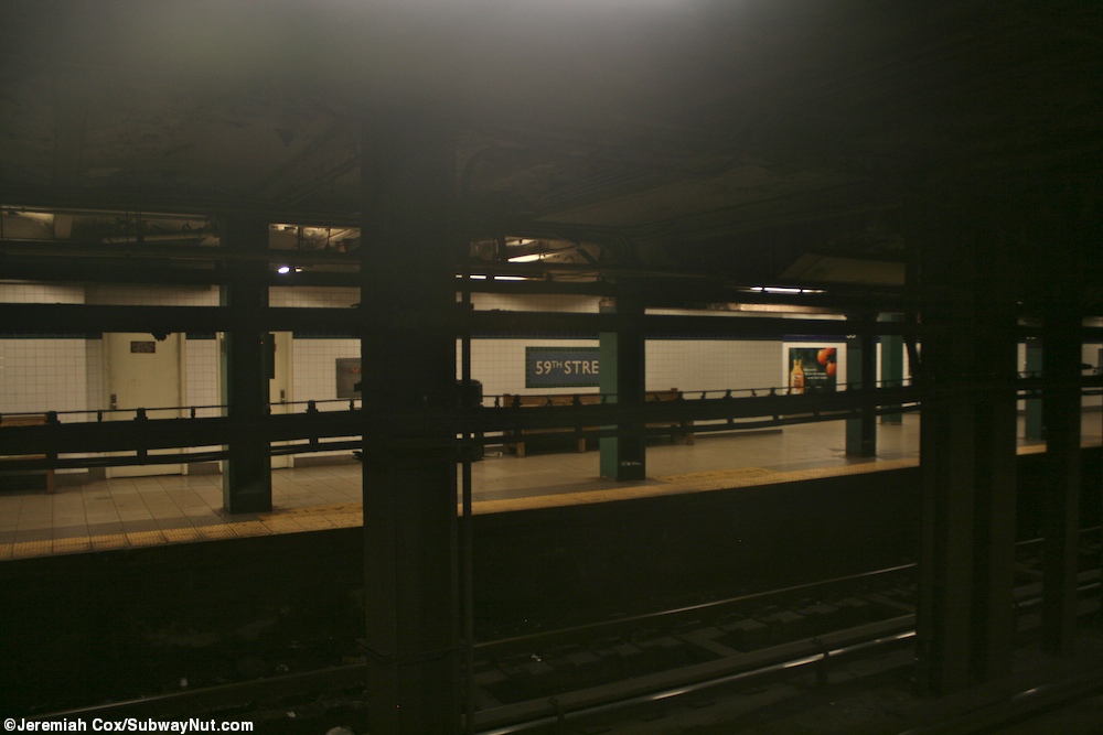

Пытаюсь разобраться со структурой подземных станций Нью-Йорка. У меня сложилось впечатление, что там есть какой-то странный тип станций - колонные, которые выглядят совершенно как обычные колонные мелкого заложения, однако они расположены на серьезной глубине. Я не вижу у них никаких конструктивных особенностей, характерных для станций глубокого заложения. Вот пример такой станции - на одном снимке виден плоский потолок над путями, а на другом над платформой:
(см. следующий пост) - прим. djtonik
Что это за конструкция?

У меня есть два предположения.
1.Станции строились в котловане открытым способом. А после пространство над ними было использовано для каких-то иных нужд (автостоянки, склады, коллекторы, торговые зоны или нижние заглублённые этажи зданий).
2. Видимая часть потолка может быть междуэтажным перекрытием, отделяющим верхнюю часть станций от пассажирских зон. В таком случае невидимая часть может иметь сводчатое очертание.
Ещё неплохо бы знать геологию и глубину заложения. Чем крепче и однороднее породный массив, тем более пологим может быть свод.

Добавляю информацию. Выше расположено несколько ярусов станций, ближайшая непосредственно над этой относится к другой линии и проходит под другим углом, причем она сводчатая, как и полагается, что говорит о большой глубине. Данная же станция была встроена на действующем участке. Логично предположить, что рельсы до строительства станции проходили в тоннеле. Мне непонятно, где на этих снимках можно увидеть оставшиеся конструкции тоннеля - а если их действительно нет, то за счет чего станция держится.

Значит, под существующую конструкцию верхней станции подводили опоры (видимо, это металлические колонны и балки, изображённые на фото), через которые нагрузка передаётся на грунт (чтобы верхняя станция не "висела" в воздухе). Неспроста такая небольшая ширина пассажирской платформы и частый шаг колонн.
А старые конструкции тоннеля, скорее всего, разобрали снаружи, когда строили посадочные платформы.
