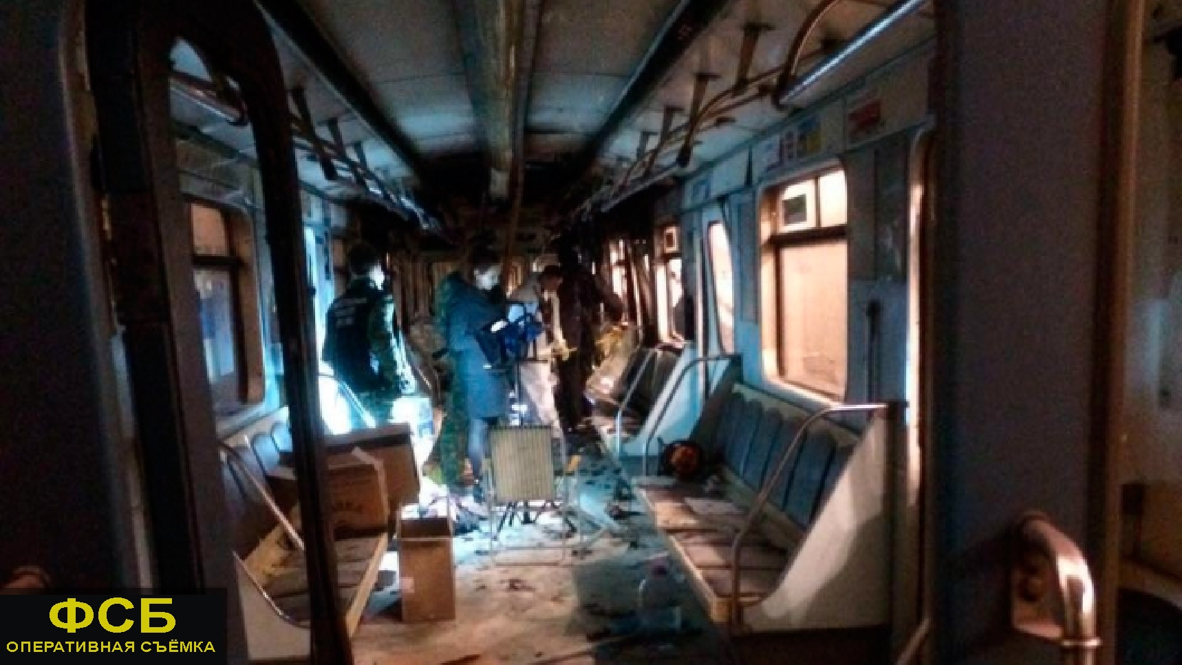

Сообщения: 9823
Re: Торцевые двери вагонов
Кстати, нашёл фото. В итоге, торцевая дверь в 8147 всё-таки была открыта. В какой момент - не понятно.
ИМХО, после закрытия станции. В вагоне уже установлены фонари для сбора останков.
