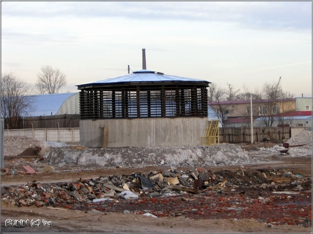

Вот вам бочка шахта  213-бис
2 Эн, ты сволоч, я же просил адрес сайта НИИ не выкладывать...
Сообщения: 4296
Румм, ты не прав!
Адрес НИИ хорошо всем известен. В яндексе он на первых страницах.
И там использованы данные, РАЗРЕШЕННЫЕ К ПУБЛИКАЦИИ В ОТКРЫТОМ ДОСТУПЕ.
А "бочка" очень даже ничего;) Такой точно нигде в России нет:)

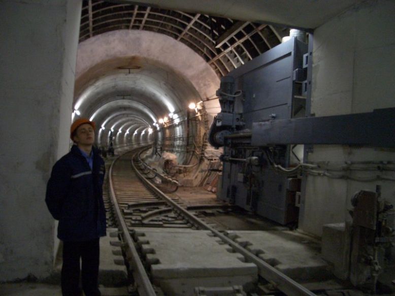

Спасибо, здорово! Расскажите плиз что на предпоследней фотке?
Save planet - kill yourself.
Shyrik
Сообщения: 1906
last_fm: 263410
Станция метро: Гостиный Двор
Откуда: 78 rus
Сообщение Shyrik »
НА случай наводнения и прочего так называемая металлоконструкция. гидрозатвор, который многие называют гермозатвором.
Штука интересная тем, что если поставить в нее поезд - до до краев будет очень близко ( к слову почему нельзя в окошки высовываться в вагоне метро)

Не очень понятно как обеспечивается герметичность... Особенно в нижней части - там где рельсы.
