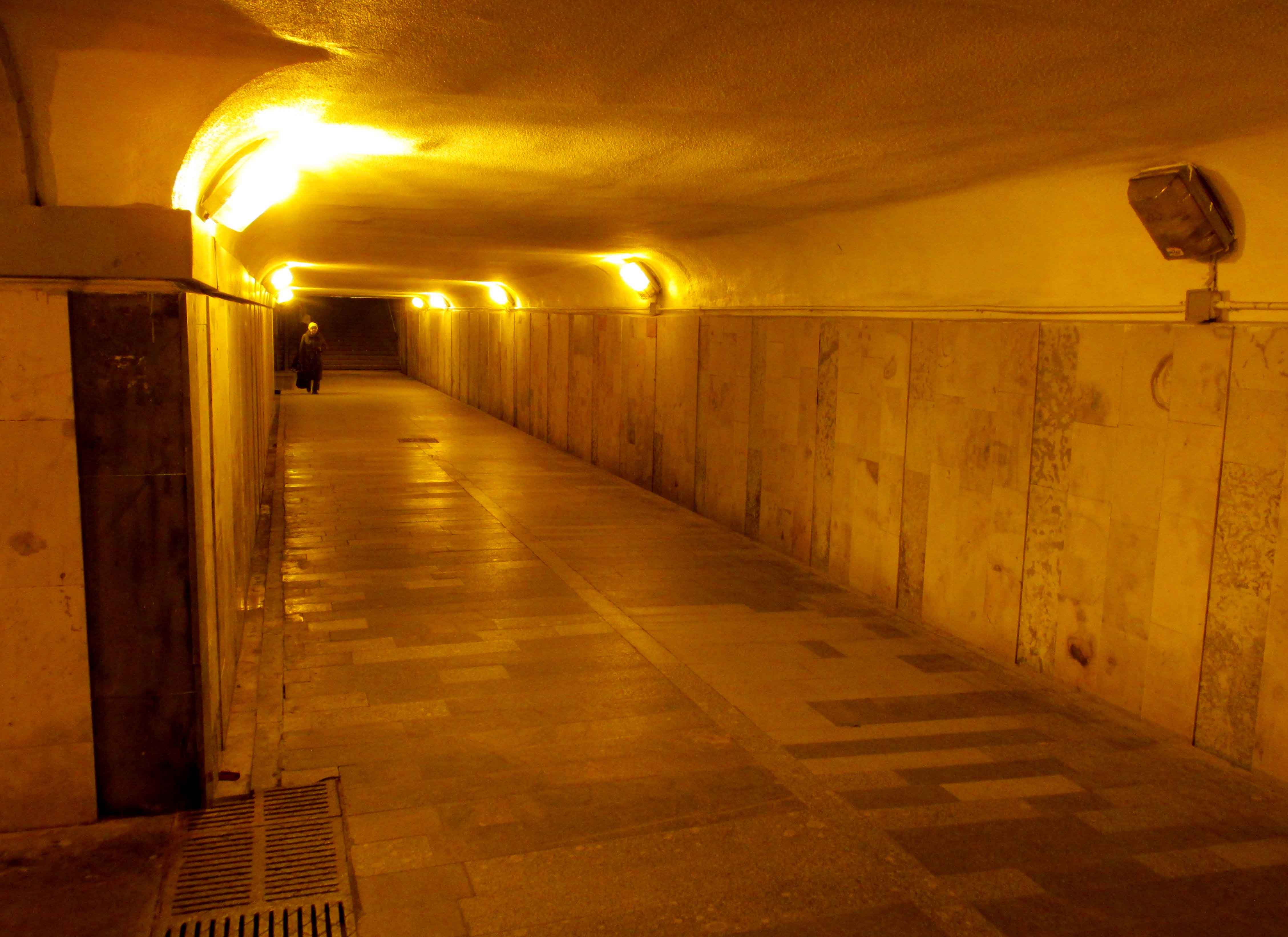

Вероятное место для будущего вестибюля - из подземного перехода.

С чего вы так решили? В РГИСе участок для станции не доходит до улицы Савушкина:

Что, однако, не помешает впоследствии сделать проход из данного перехода, наподобие Комендантского пр.

То, что выход выведут в этот переход, сомнению никакому не подлежит. Либо расширят, либо проковыряют.
Кстати, в каком году был построен переход?

Тем более странно, учитывая, что переходы будут очень близко к друг другу. Вообще по ряду пунктов создаётся впечатление, что проект делали наспех, отсекая лишние на текущий момент детали.
И ещё вопрос вертится, как же тогда подземный ход "Атмосферы" к станции "Комендантский Проспект" пристроили? Изначально его не было.

На этапе строительства станции присоединение перехода не запланировано. Да и конструкция перехода довольно тесная (выполнена в цельносекционной обделке). Но, вполне допускаю, что в дальнейшем узел сопряжения может появиться (возможно, даже с реконструкцией переходов). Правда, это во многом будет зависеть и от общественного мнения, и от желания органов власти.
Могу точно сказать, что в конце 1993 года переход ещё строился. Открыли его, скорее всего, в 1994 году.
