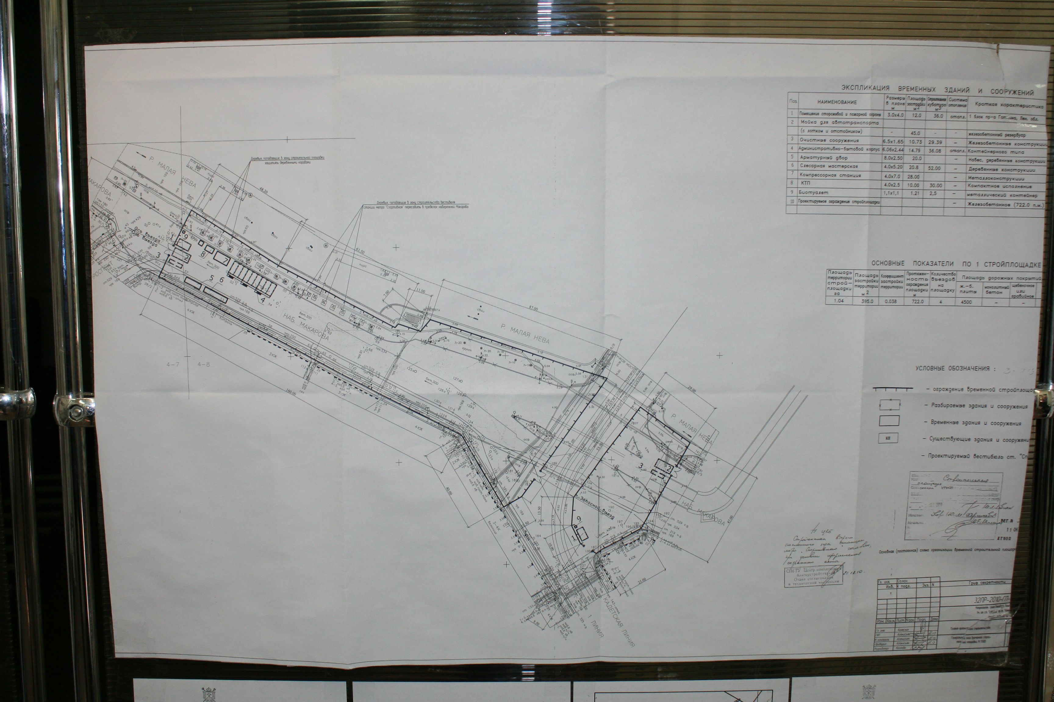

Urban писал(а):
Часть вторая. Рендеры.
Можно уже благодарить
Я так понимаю, проезд с Кадетской на Тучков мост сначала не перекроют, пока не придётся строить коридор от вестибюля до восточного перехода.
Светофоры должны оставить на Кадетской.
Последний раз редактировалось karhu 16 мар 2011, 21:06, всего редактировалось 1 раз.
- 4pet
- Сообщения: 2672
а коридор расширить нельзя? перебрать
- Urban
- Сообщения: 1475
karhu, см. IMG_9355.JPG- там указаны границы стройплощадки. По этому контуру и ставят обычно заборчик синенький.
- karhu
- Сообщения: 3938
Urban
на 9324 указаны границы временного ограждения также, но с проездом к Тучкову!
