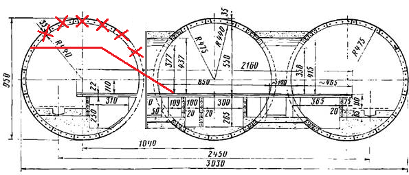

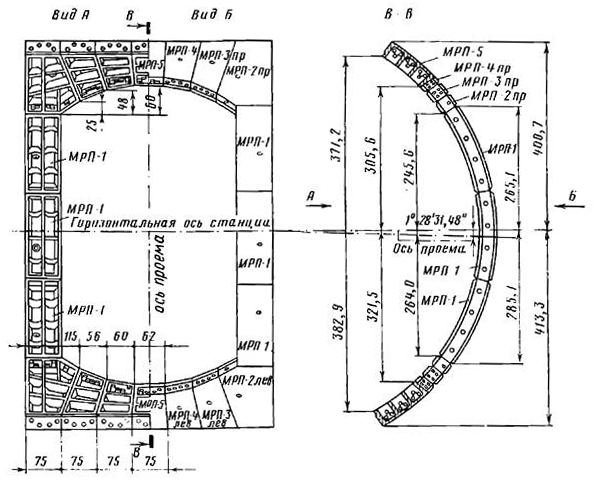

Re: Площадь Восстания
Manhattan писал(а):А в чем заключается "задел для пересадки" в виде двух нераскрытых пилонов на Восстания?
Они просто нераскрыты?
Маленькое уточнение: пилоны расположены по краям проёмов.
Визуально можно оценить, что в среднем тоннеле два проёма были раскрыты ещё на этапе строительства станции - иначе вряд ли можно было создать такие глубокие ниши.
А вот в боковом тоннеле, скорее всего, рамы проёмов из фасонных тюбингов (смотрите картинки ниже) вообще отсутствуют, т.к. для устройства мостиков над путями требуется разбирать всю верхнюю часть обделки бокового тоннеля вплоть до путевой стены.

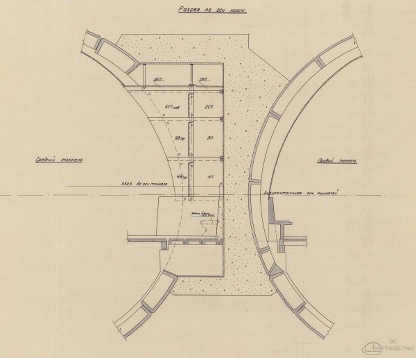

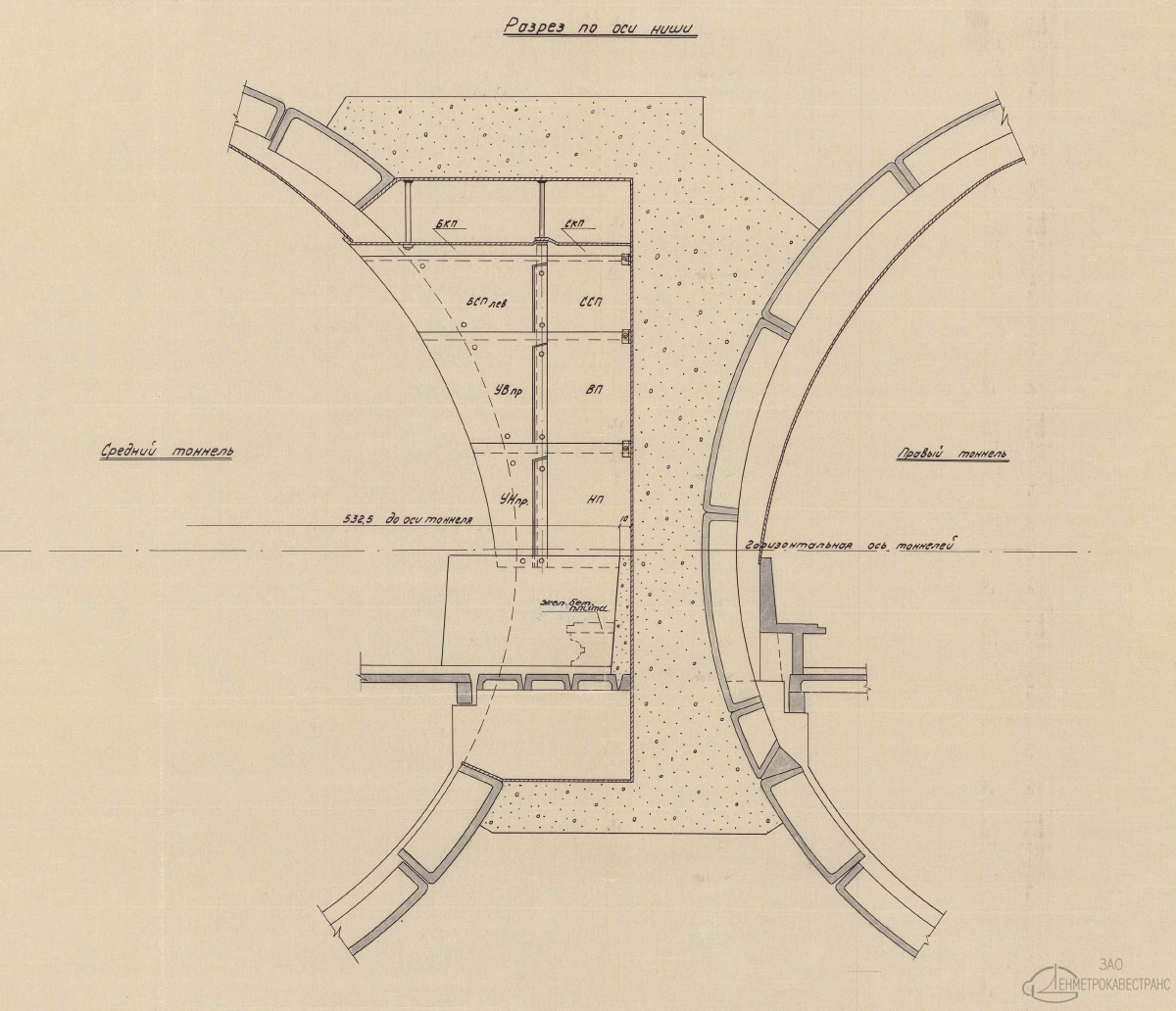

В40 расписал всё правильно, просто дополню актуальной картинкой:
