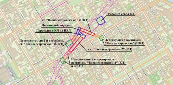

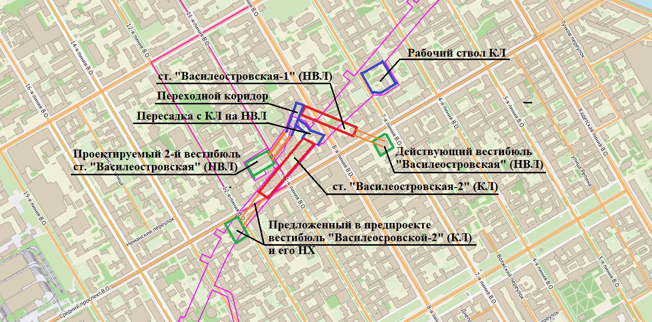

Gleb писал(а):У ст. "Василеостровская-2" (КЛ) собственного выхода не будет. Не нашлось места на поверхности. Поэтому, выход будет совмещен с переходом на ст. "Василеостровская-1" (НВЛ), путем примыкания к переходному коридору ко второму выходу станции НВЛ.
fitter писал(а):ВНИМАТЕЛЬНО читайте то, что цитируете.
А, вот в чём соль.
То есть для выхода с КЛ место не нашлось, а для НВЛ нашлось?
Тогда совсем интересно....
И также присоединяюсь к karhu, почему на Петроградской и Лесной переходы хотят встроить в центре зала, а не в торце? и реально ли такое без остановки движения, особенно на Петроградской?
На Василеостровской пересадка таким же образом или всё же в торце?

Адмирал писал(а):А, вот в чём соль.
Исходя из материалов предпроекта АО "МГТ", проектов планировки территорий КЛ и второго выхода "Василеостровской" (НВЛ), получается примерно так:
Собственный вестибюль ст. "Василеостровская-2" (КЛ) АО "МГТ" запроектировал юго-западнее пересечения Среднего пр. и 12-13 линии, однако один из комитетов это место не согласовал, поэтому этот вестибюль в проект планировки территории не попал, чтоб не задерживать всю линию.

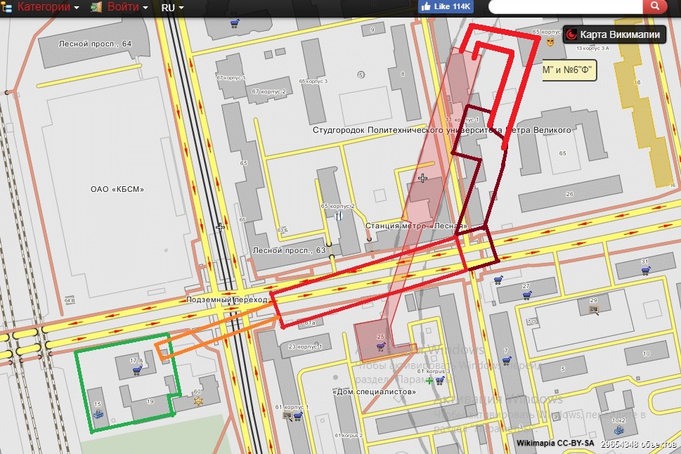

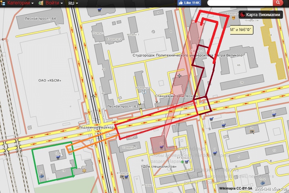

Адмирал писал(а):И также присоединяюсь к karhu, почему на Петроградской и Лесной переходы хотят встроить в центре зала, а не в торце? и реально ли такое без остановки движения, особенно на Петроградской?
Наверно, потому что переход получится слишком длинный (около 300 м, красный коридор дорисован в торец "Лесной-1"):

На счёт пересадок сам отвечу себе на вопрос - построить можно всё)
Был бы проект) А проект есть(предпроект).
