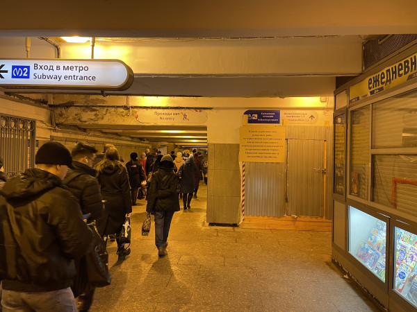

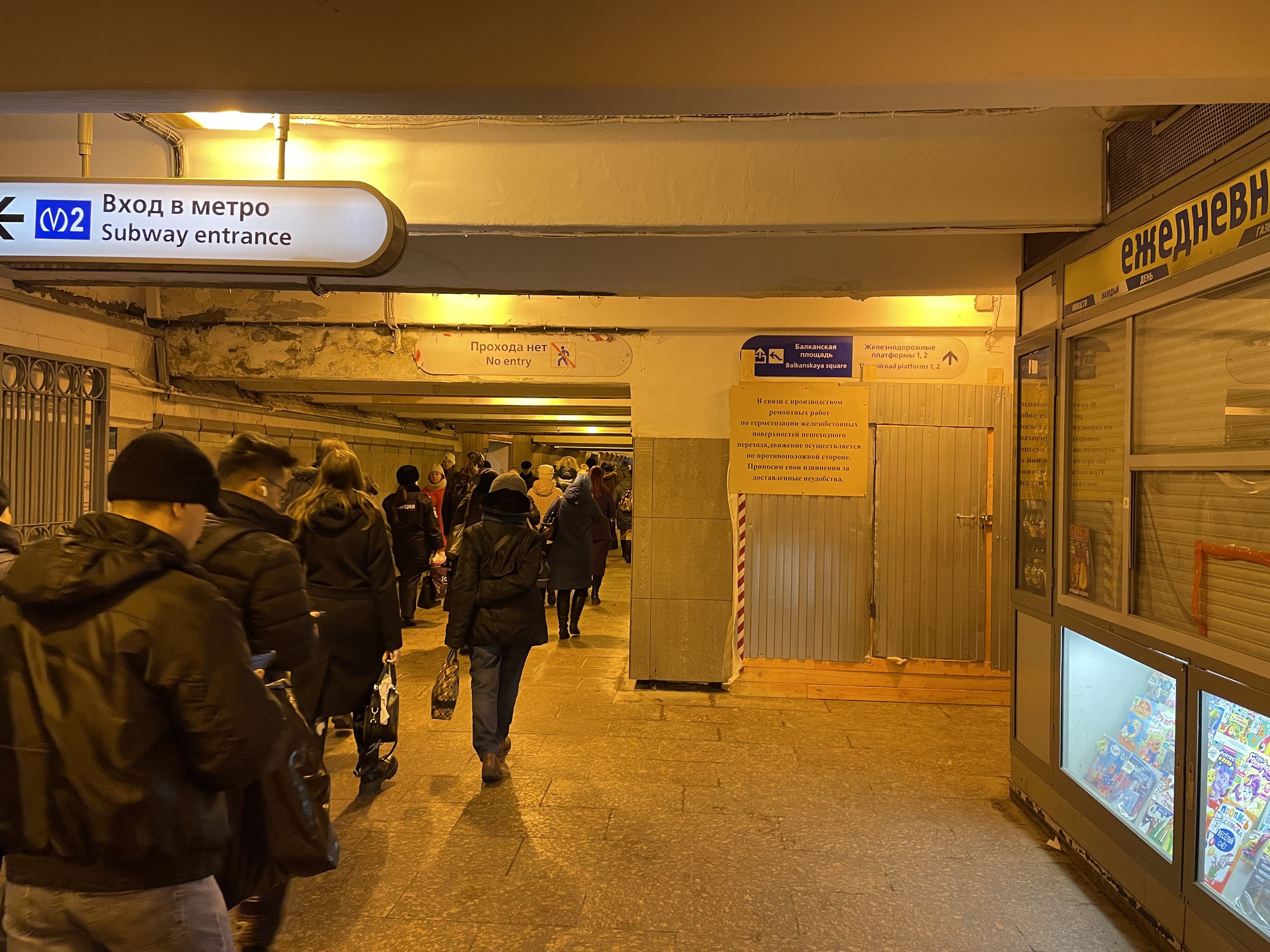

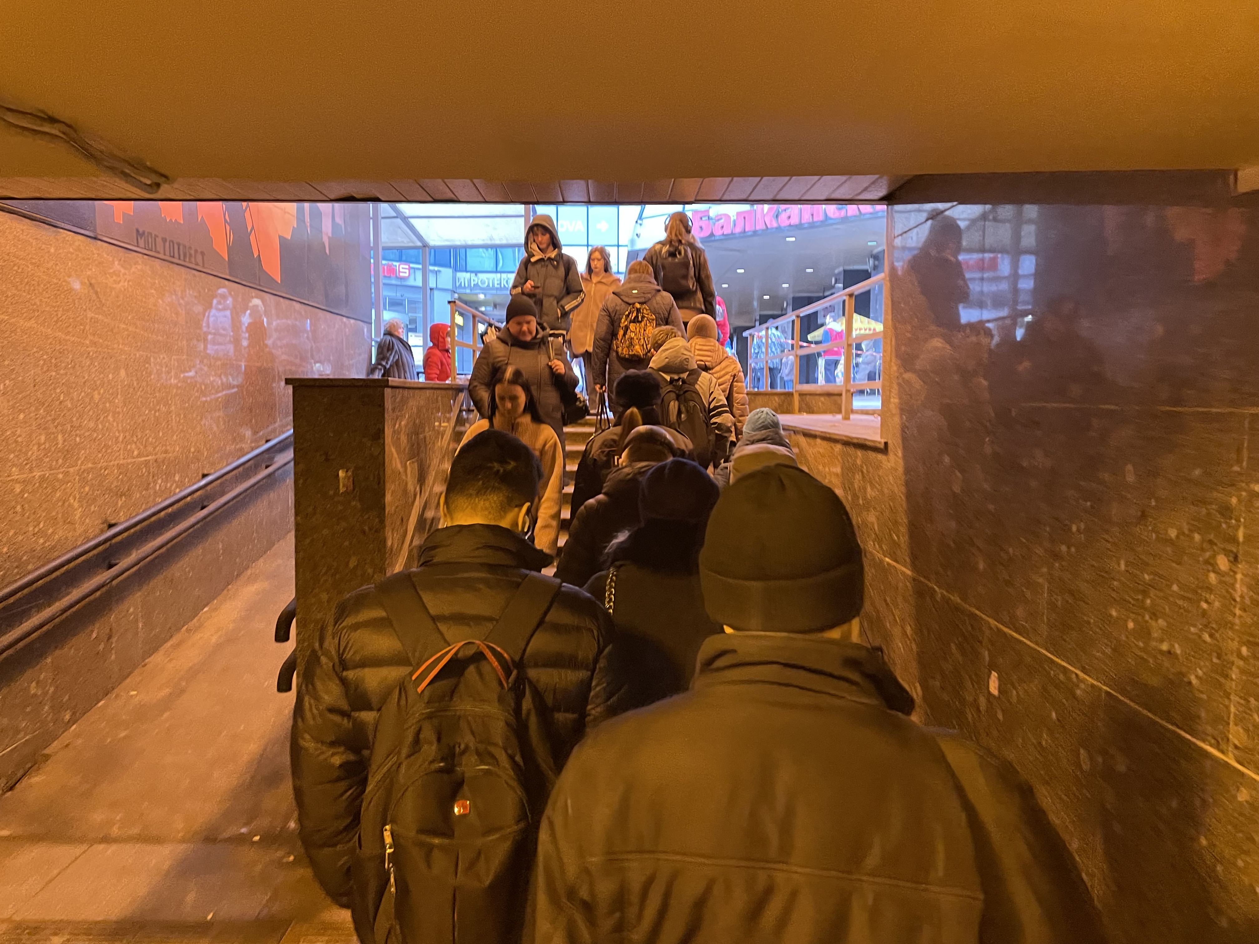

Ну и для примера только сегодня снял.
Как на перегруженной станции Купчино и на вход и на выход всего 1.8 метра ещё и на лестнице, из южного вестибюля плюс транзит с Витебского.
И никто никого не проклял.

С Купчино пример некорректный, там соседний проход на ремонте, и народ как видим давится. Когда было по одному проходу на каждый выход, было жёстко.
Сообщения: 3659
Re: Путиловская
Randy писал(а): 23 мар 2024, 16:57 С Купчино пример некорректный, там соседний проход на ремонте, и народ как видим давится. Когда было по одному проходу на каждый выход, было жёстко.
И с двумя проходами давится в дверях у лестниц при сходе с платформ. Там 4 двери это меньше 4 метров.
