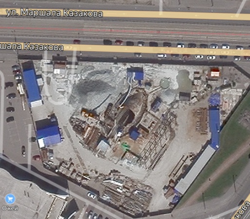

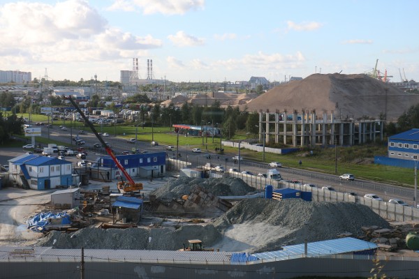

Несколько общих видов площадки наклонного хода и шахты 842. А также небольшое видео-timelapse по состоянию на 13 сентября 2020 - https://youtu.be/_Ak4KcgER4Q

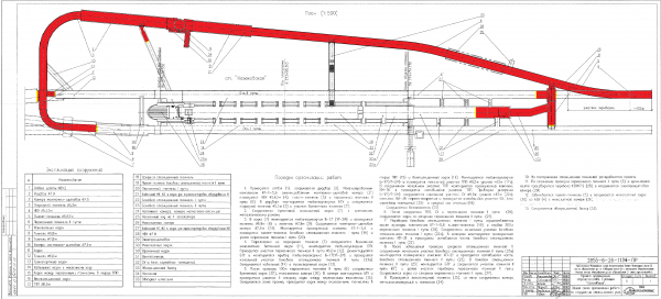

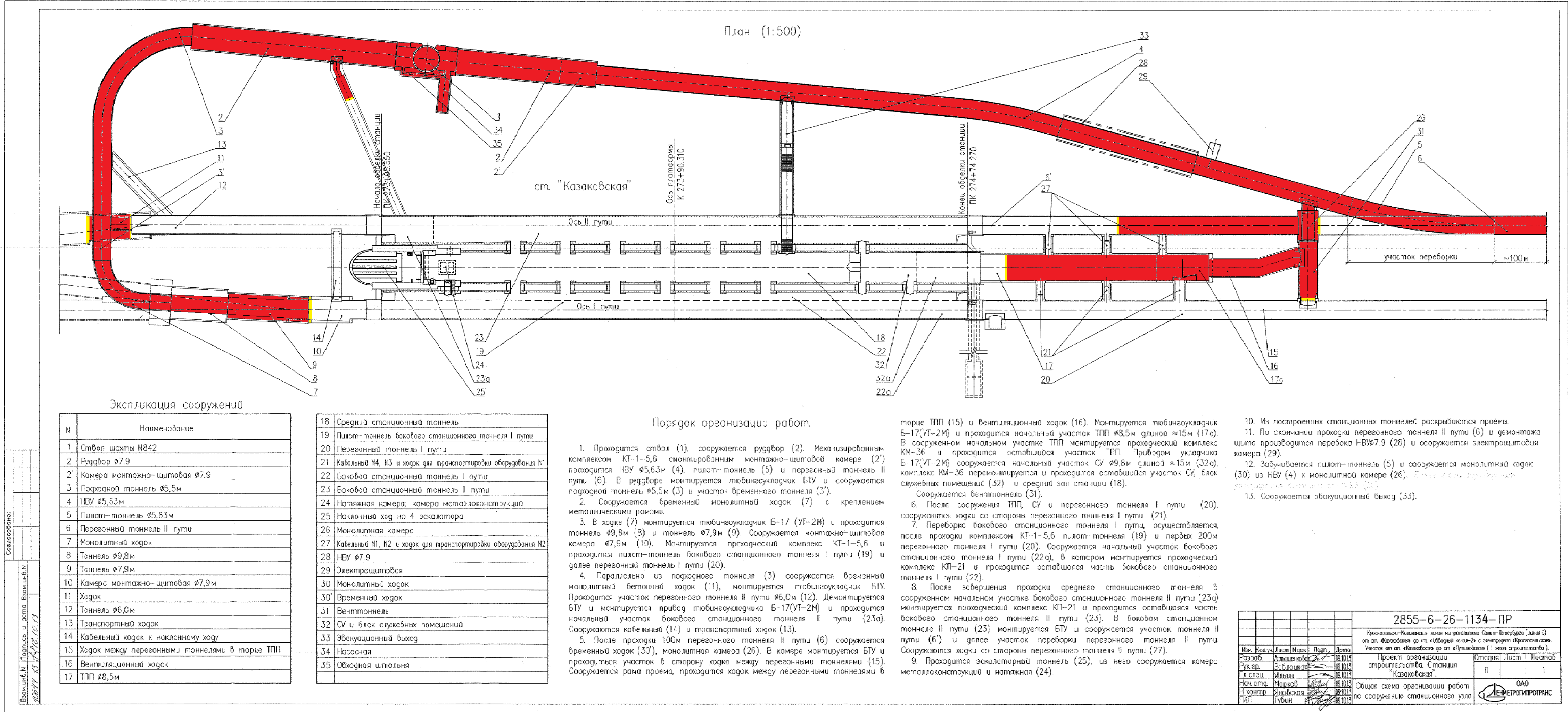

Транспортная штольня из РД№2 к кабельному ходку (№14 на схеме) пройдена 100%. На чертеже она направлена в сторону ЛСТ.

Razer писал(а):Транспортная штольня из РД№2 к кабельному ходку (№14 на схеме) пройдена 100%. На чертеже она направлена в сторону ЛСТ.
Уточненная схема:

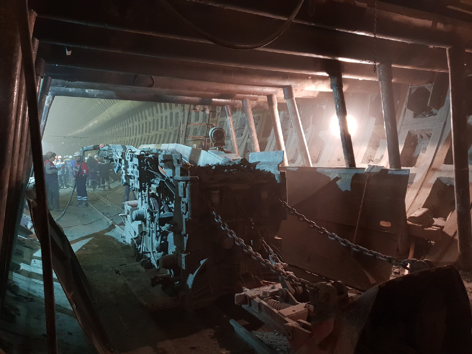

На шахте №842 в вечернюю смену 23.10.20 бригада Евгения Ивановича Кицко (ОП «Тоннельный отряд») закончила проходку тоннеля тягово-понизительной подстанции (ТПП-6.1), установив кольцо №94. Завершен важный этап работ по выходу подземной стройки на границу станции «Казаковская». Впереди – проходка 197 колец среднего станционного тоннеля (ССТ) диаметром 9.8 метра. До нового года проходческим бригадам участка №1 Александра Башкирова (ОП «Тоннельный отряд») предстоит выполнить проходку начального участка ССТ длиной 15 метров, после чего бригады Управления механизации Метростроя смонтируют в нём станционный тюбингоукладчик, при помощи которого будет производиться проходка основной части тоннеля. Из-за конструктивных особенностей станции и стеснённых условий на начальном этапе отгрузка разработанного грунта будет производиться вручную, что несколько сдерживает темп проходки. Но после монтажа первых 10 колец появится возможность установить в забой породо-погрузочную машину, что значительно ускорит дальнейшие работы.

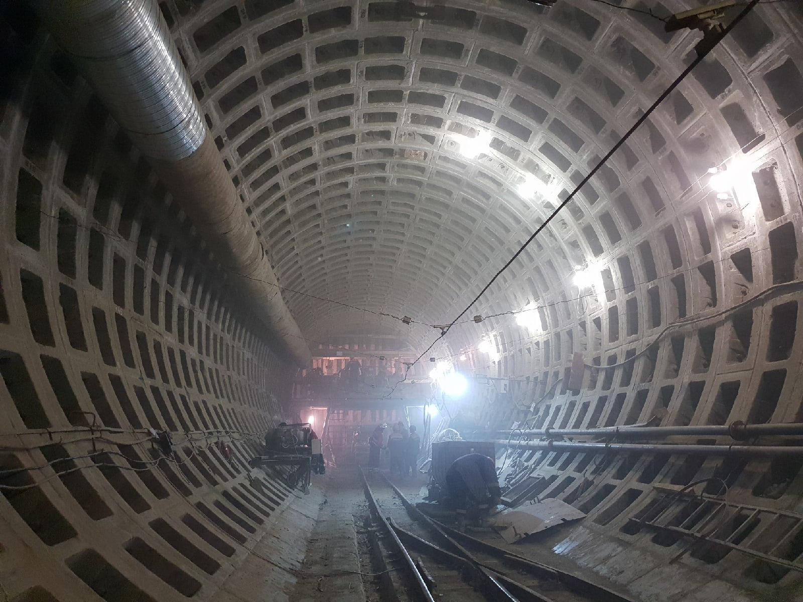

По состоянию на 15.12.2020:
ГКС-II-KK: камера 7,9 смонтировано 36 колец из 36 (навстречу ЛПТ 5,64), тоннель 6,0 смонтировано 1 кольцо из 13
ГКС-III-KK: камера 7,9 смонтировано 60 колец из 60, забетонирована торцевая стена, ложе для КТ1-5,6, ведется демонтаж укладчика, завозятся детали КТ1-5.6
ТПП 8,5: смонтировано 94 кольца из 94
ССТ 9.8: смонтировано 16 колец из 197
ЛПТ 5,64: смонтировано 100 колец (навстречу ГКС-II-KK), сооружена рама проема ходка к ТПП, следующие 2 рамы проема в лпт в работе
