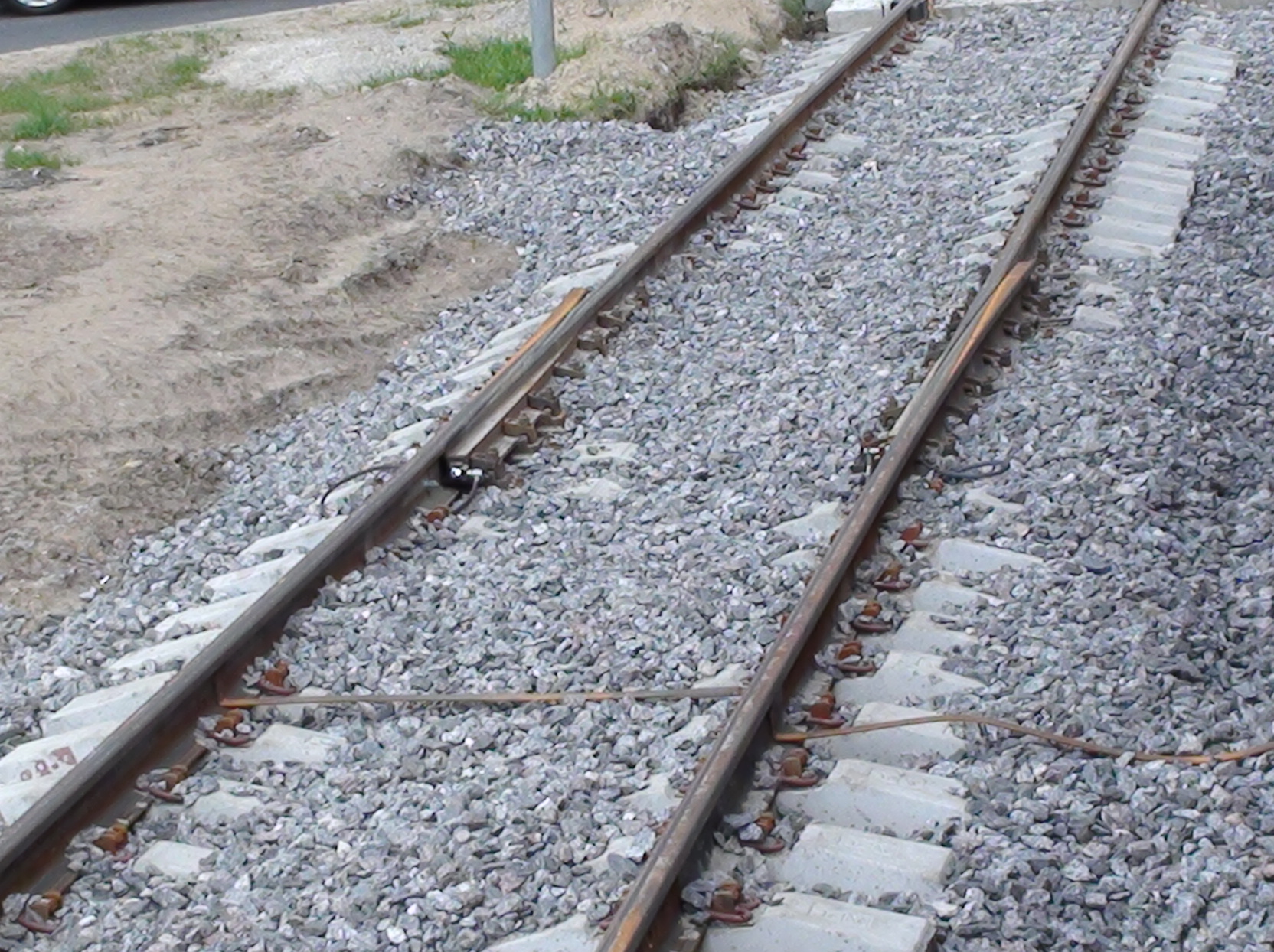

Обсуждали здесь это или нет не знаю. Просто фото того, что я увидел на только что окрывшимся участке до пограничника Гарькавого. Маршрут №36. Бесстыковые стрелки. Точно не считал сколько их, но по ощущениям, не менее трёх на новом участке. Изначально, почувствовал эту стрелку, т.к. при прохождении стрелки нету привычного туду-туду, а в самом громком случае что-то типа "хуа-хуа". После этого стал смотреть на противоположный путь, и заметил такие стыки. Один из них сфоткал.

Это уравнительный стык для компенсации температурных расширений рельсов, ставится через определенные промежутки при устройстве бесстыкового пути.
Причём, движение должно осуществляться по шерсти (с остряка).
в40 писал(а):Причём, движение должно осуществляться по шерсти (с остряка).
Тут как мы видим, наоборот.
Это откуда у Вас такая информация? На 146% не соответствует действительности. Движение осуществляется в любую сторону.
Не наоборот, а как раз правильно. На фото явно путь "к нам", вагоны едут с остряка на рамный рельс (правда, не уверен, насколько тут применимы эти термины). Так нет риска, что при каком-нибудь отставании остряка гребень наедет на него или пойдет в образовавшуюся щель.

Я сказал применимо к посту в40. Он же сказал, что тут наоборот должно быть, я и подтвердил, что тут видимо не наоборот положили.
Ибах писал(а):Это откуда у Вас такая информация? На 146% не соответствует действительности. Движение осуществляется в любую сторону.
Теоретически движение может осуществляться в любую сторону. Но укладываться они должны по шерсти, т.е. по направлению основного движения - с остряков на рамные рельсы.

в40 писал(а):Теоретически движение может осуществляться в любую сторону. Но укладываться они должны по шерсти, т.е. по направлению основного движения - с остряков на рамные рельсы.
Повторю вопрос: откуда у Вас такая информация? Я эти уравнительные стыки за свою жизнь понаставил тучу тучную. И нигде такой информации не видел. Уравнительные стыки ставятся в обоих направлениях по обоим концам плети. Один, соответственно, всегда проезжается по шерсти, другой - против. И никаких "теоретически" и "должны укладываться".
