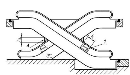

GelezinisVilkas писал(а):С эскалаторами и того больше будет по три безбалюстрадных машины шириной 1000мм влезут как мне кажется в 3,5- 4 метра запросто.
Ширина 1000 мм - это ширина ступени эскалатора. Не забывайте про то, что конструкция эскалаторов шире лестничных ступеней. Характеристики узкобалюстрадных эскалаторов можете поискать в интернете самостоятельно. В среднем ширина одного узкобалюстрадного эскалатора - 1600 мм. Соответственно, для трёх машин, установленных рядом (меньше нельзя), потребуется проём в свету - 4800 мм.
Можно и более узкие поставить, современные модели есть очень худенькие по краям.

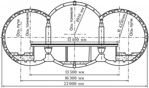

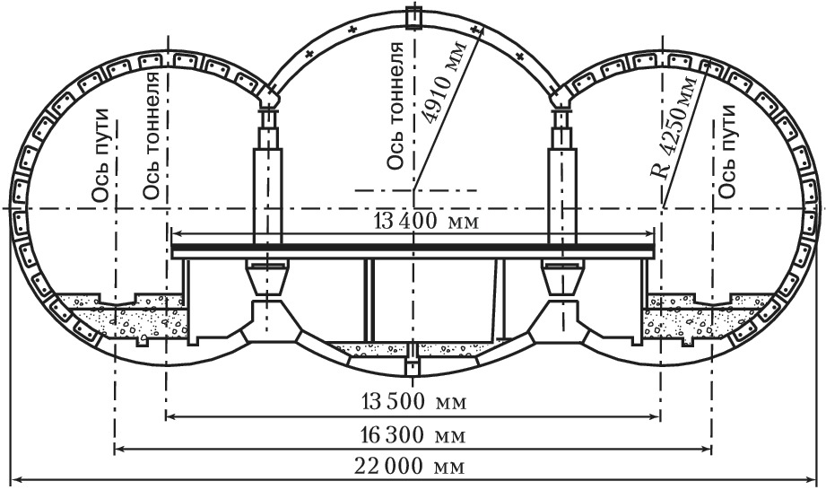

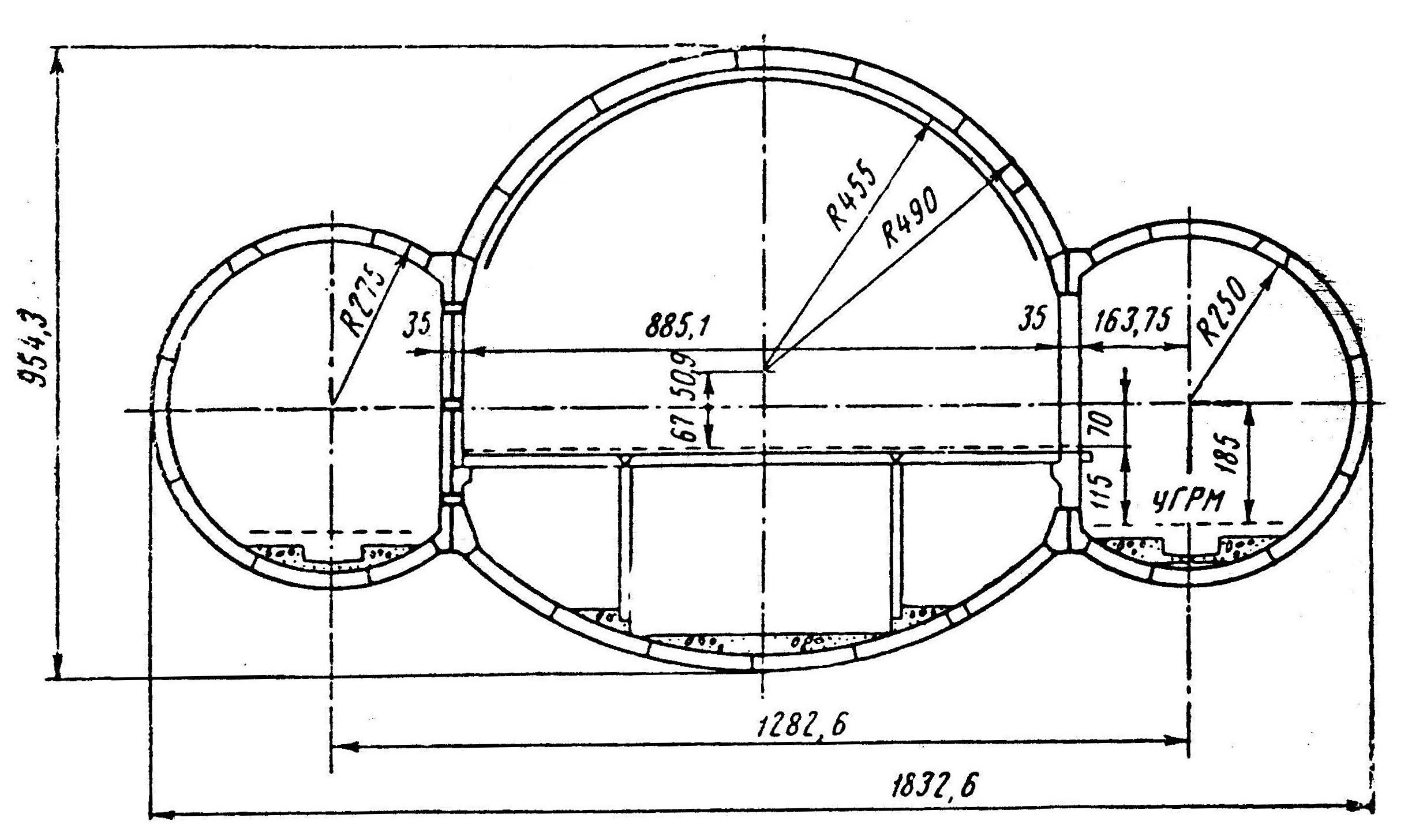

Если Вам так хочется поупражняться в проектировании лестничного (или эскалаторного) спуска в границах пассажирской платформы, - вот Вам поперечный разрез станции "Петроградская" с основными размерами (в сантиметрах) без облицовки:
Сообщения: 3757
Разговор идёт про Лесную, там ещё боковые платформы есть. На Спортивной в нижнем ярусе центральный зал вообще перекрыт в двух местах целиком.
На "Лесной" ширина между колоннами в облицовке будет ещё меньше, чем на "Петроградской". "Петроградскую" я привёл в качестве образца колонной станции для экзерсисов с устройством лестничных спусков под платформу (про такой вариант пересадки на ней тоже было упоминание в данной теме).
На "Спортивной" в настоящее время пересадочный пассажиропоток полностью отсутствует. В перспективе, когда станция станет пересадочной, переходить с одного яруса на другой потребуется не всем пересаживающимся пассажирам, а, максимум 50% (т.к. пересадка кросс-платформенная). На "Лесной" и "Петроградской" "бутылочным горлышком" лестничных спусков будут вынуждены пользоваться все 100% пересаживающихся пассажиров.

GelezinisVilkas писал(а):Можно и более узкие поставить, современные модели есть очень худенькие по краям.
Прошу прощения, не вы ли тот умник, что додумался ставить зауженные эскалаторы на ЖД станциях в Москве? Поверьте, 15% (даже 30%) экономии ширины не окупают уменьшение пропускной способности в 2 раза. Уж лучше поставить 2 группы по 2 эскалатора нормальной ширины, чем 2 группы по 3 зауженных эскалатора.
