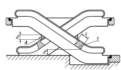

GelezinisVilkas писал(а):Зачем обязательно делать парапет? Можно сделать перильное ограждение, оно и удобнее и безопаснее и места не занимает.
Спортивная тому пример.
Совсем не пример. На "Спортивной" функцию парапета отчасти выполняет боковая балюстрада эскалаторов, возвышающаяся над уровнем пола, и имеющая ширину не менее 40-50 см. Вам будет приятно, если кто-то случайно уронит на Вашу голову какой-то предмет (или просто мусор), лежащий на полу (зажигалку, ключи, банку, бутылку и т.д.), когда будете подниматься/спускаться по лестницам?
GelezinisVilkas писал(а):Лестницу можно сделать и 4 метра шириной и даже 3,5, потому что например на Звенигородской ширина лестницы хоть и 9 метров, но из за колонн в свету ширина прохода меньше. Это хоть и критично но терпимо. Так что сделать проходы по краям между лестницей и колоннами вполне можно и по 2 метра.
Во-первых, на "Звенигородской", расстояние между колоннами (по осям) составляет 3,8 метра. Расстояние в свету между облицовкой - более 3 метров.
Во-вторых, лестницу можно сделать шириной и 3,5 метра. Вот только, справится ли такой пересадочный узел (единственный!!!) с пассажиропотоком при максимальной парности поездов на обеих линиях?
GelezinisVilkas писал(а):С эскалаторами и того больше будет по три безбалюстрадных машины шириной 1000мм влезут как мне кажется в 3,5- 4 метра запросто.
Ширина 1000 мм - это ширина ступени эскалатора. Не забывайте про то, что конструкция эскалаторов шире лестничных ступеней. Характеристики узкобалюстрадных эскалаторов можете поискать в интернете самостоятельно. В среднем ширина одного узкобалюстрадного эскалатора - 1600 мм. Соответственно, для трёх машин, установленных рядом (меньше нельзя), потребуется проём в свету - 4800 мм.
Добавлено: 13 ноя 2019, 22:41
И в чём проблема? Есть такие вещи как металл или стекло, перильное ограждение всегда можно дополнить вставкой из метала или стёкла. Не вижу смысла строить противотанковый парапет как на Садовой.
На Спортивной боковая балюстрада эскалаторов возвышается только на небольшом участке, да и то закрытом перилами.
Из за уродских и неудобных перил выступающих с каждой стороны на 15-20 сантиметров там в свету проход явно меньше.
Можно и более узкие поставить, современные модели есть очень худенькие по краям.
А про пассажиропоток: ну серьёзно не такой он там будет и огромный, сразу скажу что мизерный.
Так как по сути кольцевая этот соединительная между спальниками в первую очередь с добавкой на Ваську и Петроградку.Узел ПВ-Маяковская с потоком справляются, 3 узкими эскалаторами, а тут будет поток только севера и только в одном направлении, а не в двух как на названом узле.

На "Лесной" ширина между колоннами в облицовке будет ещё меньше, чем на "Петроградской". "Петроградскую" я привёл в качестве образца колонной станции для экзерсисов с устройством лестничных спусков под платформу (про такой вариант пересадки на ней тоже было упоминание в данной теме).
На "Спортивной" в настоящее время пересадочный пассажиропоток полностью отсутствует. В перспективе, когда станция станет пересадочной, переходить с одного яруса на другой потребуется не всем пересаживающимся пассажирам, а, максимум 50% (т.к. пересадка кросс-платформенная). На "Лесной" и "Петроградской" "бутылочным горлышком" лестничных спусков будут вынуждены пользоваться все 100% пересаживающихся пассажиров.

На мой взгляд на Лесной можно спуски и во всю ширину ЦЗ сделать, особенно если сместить немного пересадку к дальнему торцу станции. Поток пассажиров на выход из той части станции небольшой, по боковым платформам пройти можно.
А с той же Петроградской или аналогичной ей станцией, ну можно три лестницы по 3 метра сделать, три спуска по две машины по 1000мм. или комбо - два лестничных спуска и один эскалаторный крест на крест на две машины по 1000 мм.
Добавлено: 15 ноя 2019, 16:03
Тоже думал, что на Петроградской, что на Лесной можно действительно сделать по две группы переходов шириной по внутренней стенке 3 метра.
У каждого перехода будет два спуска: с лестницей и двумя эскалаторами.
Затем из переходных камер под станцией будут уходить коридоры-ходки и затем соединятся в один.
Таким образом мы сразу разделим потоки "туда/сюда", и в принципе улучшим пропускную способность и кофорт для пассажиров относительно того, что уже существует на Маяке и Гостинке.

GelezinisVilkas писал(а):Можно и более узкие поставить, современные модели есть очень худенькие по краям.
Прошу прощения, не вы ли тот умник, что додумался ставить зауженные эскалаторы на ЖД станциях в Москве? Поверьте, 15% (даже 30%) экономии ширины не окупают уменьшение пропускной способности в 2 раза. Уж лучше поставить 2 группы по 2 эскалатора нормальной ширины, чем 2 группы по 3 зауженных эскалатора.
Добавлено: 16 ноя 2019, 10:31
GelezinisVilkas писал(а):На мой взгляд на Лесной можно спуски и во всю ширину ЦЗ сделать, особенно если сместить немного пересадку к дальнему торцу станции. Поток пассажиров на выход из той части станции небольшой, по боковым платформам пройти можно.
Ни в коем случае!
От края платформ "Лесной" до оси колонн - всего 2,7 метра. Архитектурная облицовка колонн и ограничительная линия по краю платформ делают ширину свободного прохода вдоль платформы менее 2 метров.
Вы хотя бы представляете, какое будет "мясо", если транзитные пассажиропотоки направить по боковым платформам, где они будут постоянно сталкиваться и пересекаться с пассажирами, ожидающими посадку в вагоны, и, выходящими из подошедшего поезда?
