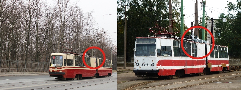

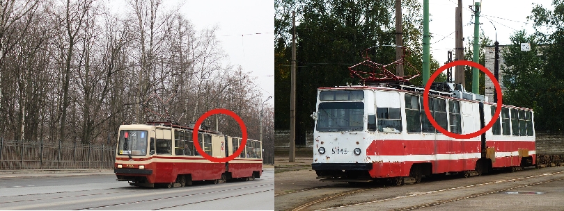

Заметил интерсную деталь. У одних ЛВСов есть "горб" (между секциями, вверху), у других нету. С чем это связано?
