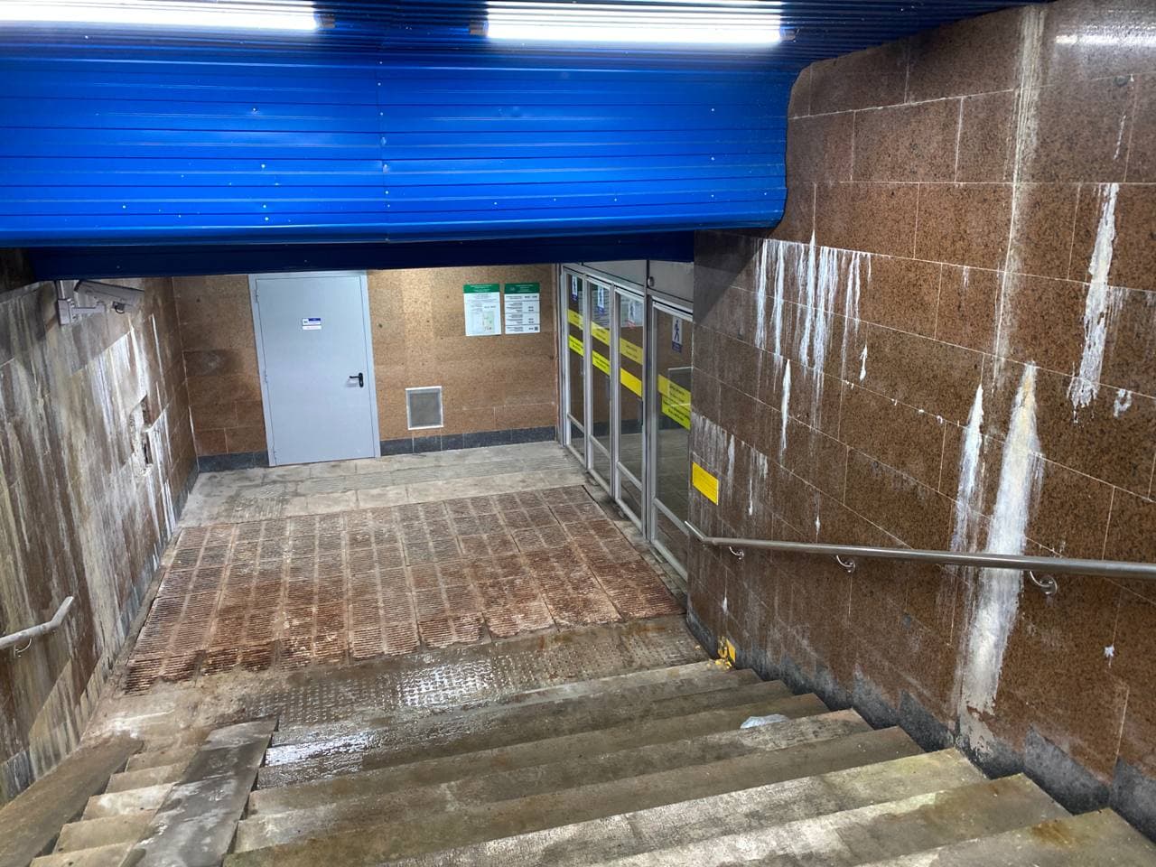

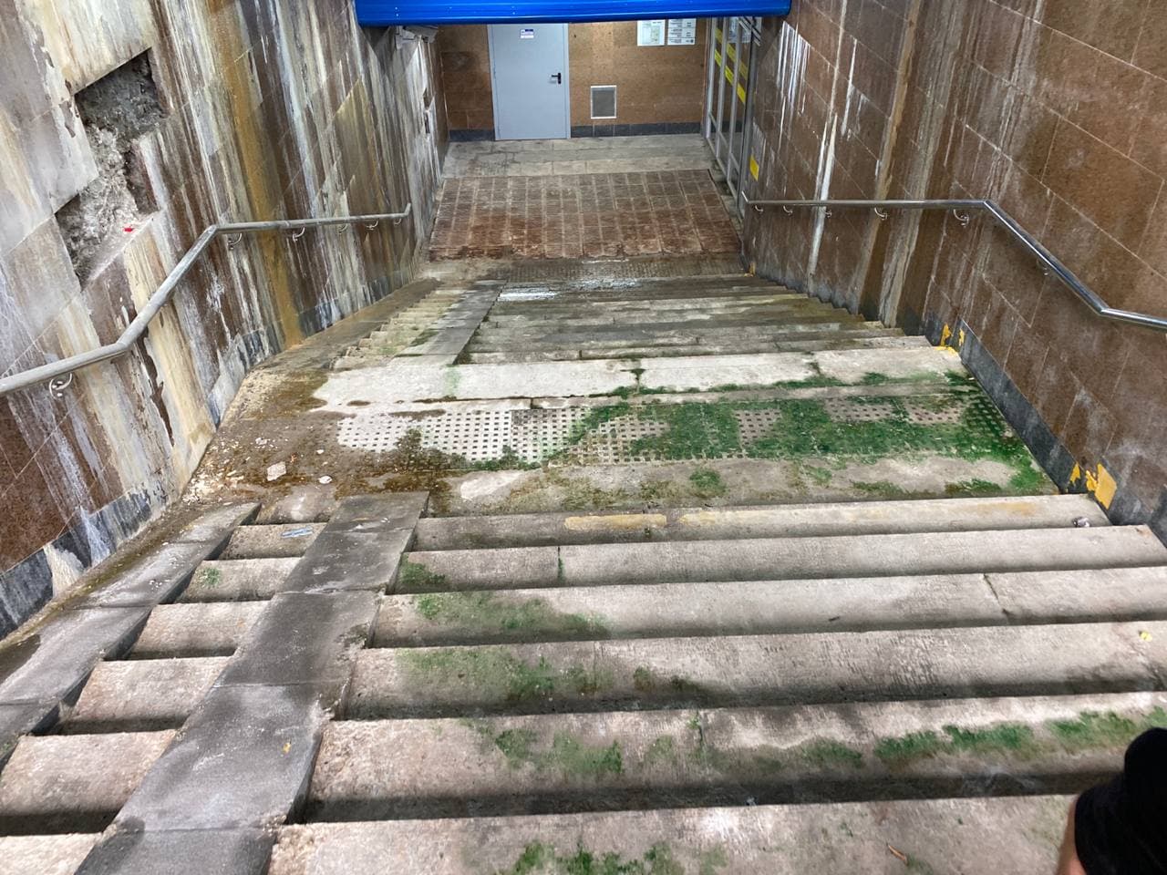

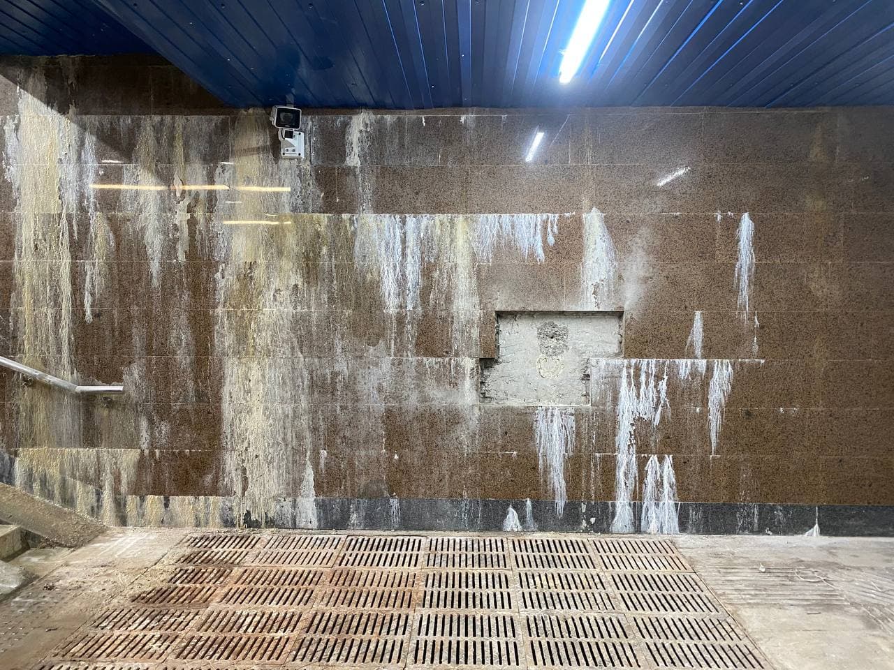

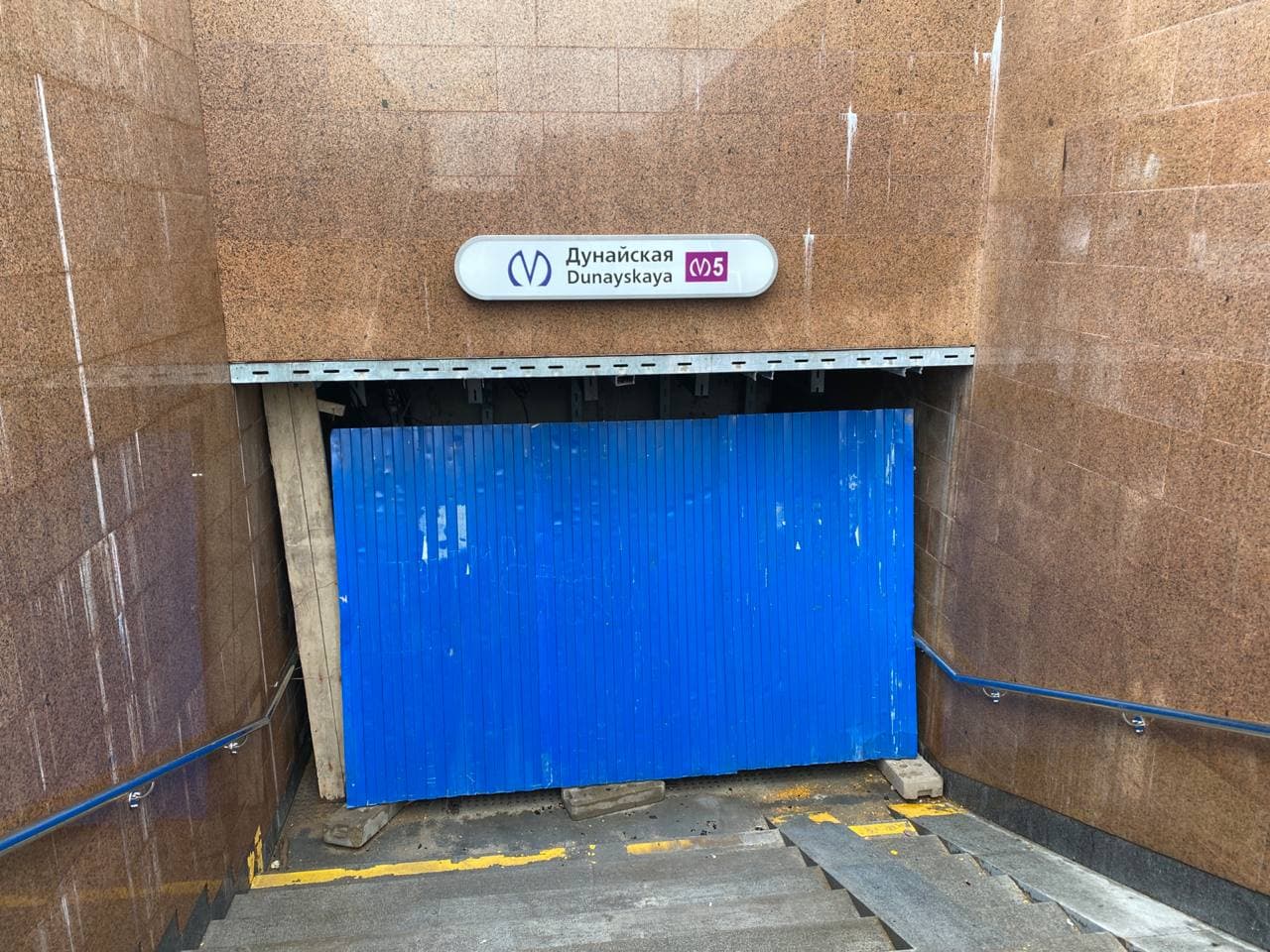

Приятель тут скинул сегодня...

как вообще физически можно привести это в человеческий вид, не переделывая все капитально, с обустройством водоотвода? станция реально выглядит так, что ее хочется закопать, чтоб не мучилась :cry:

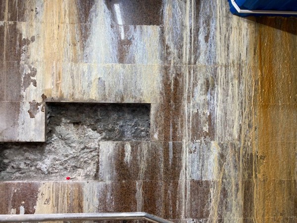

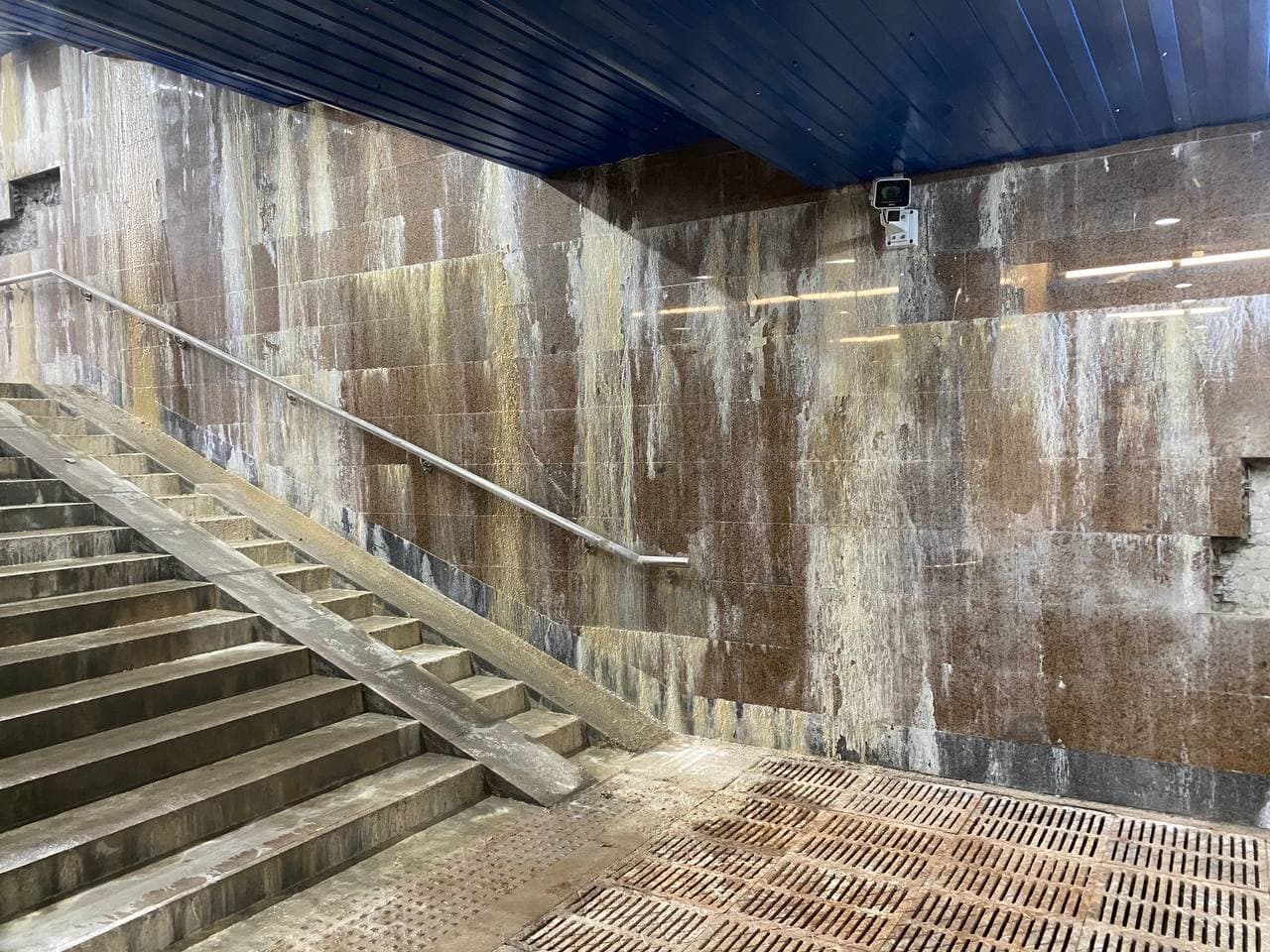

darkglare писал(а):как вообще физически можно привести это в человеческий вид, не переделывая все капитально, с обустройством водоотвода?

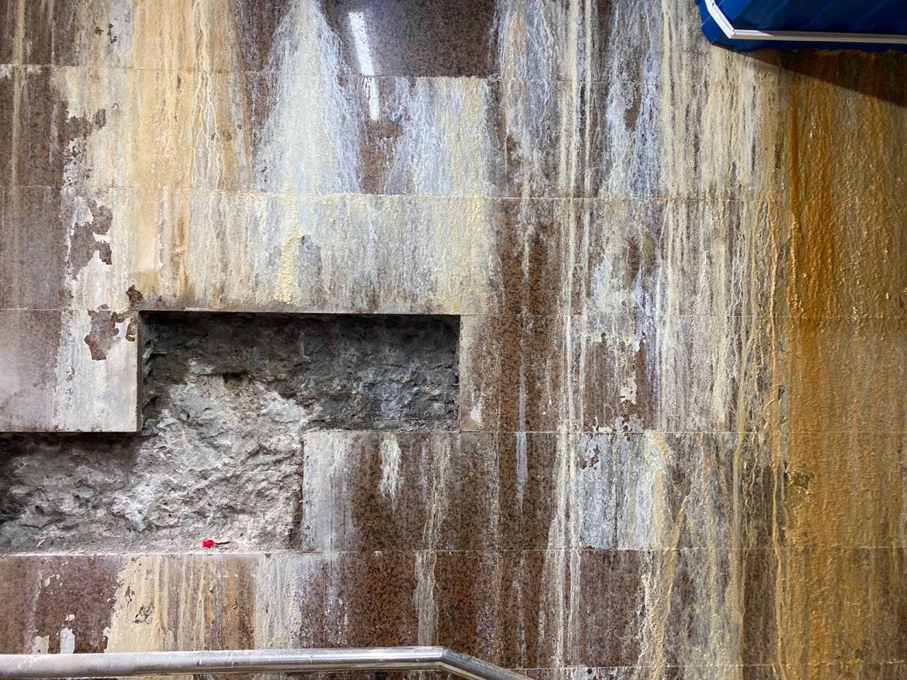

Водоотвод кстати совсем не лучший вариант, это просто "замести мусор под ковёр". Можно сделать навесную стену и внизу дренаж, но основные конструкции будут разрушаться дальше. Видите эти белые потёки? Это высолы, вымываемые из бетона соединения кальция. Постепенно прочность бетона будет падать, связующие вещества вымываются и он превращается в песок. Инъекции при большом водопритоке тоже не эффективны. Как уже писал выше поможет только противофильтрационная завеса, а это сложное и дорогое строительство - фактически ещё одна "стена в грунте", только нормально сделанная.

mx писал(а):Как уже писал выше поможет только противофильтрационная завеса, а это сложное и дорогое строительство - фактически ещё одна "стена в грунте", только нормально сделанная.
А ещё по периметру ограждающих конструкций станции должен быть сделан дренаж (который там даже не запроектирован), чтобы отводить поверхностный сток. Обратите внимание: основные протечки как раз наблюдаются со стороны холма.
Хотел город сэкономить четверть от стоимости строительства Ф-2 - получил проблему.
Азбучная истина гласит, что скупой платит дважды.

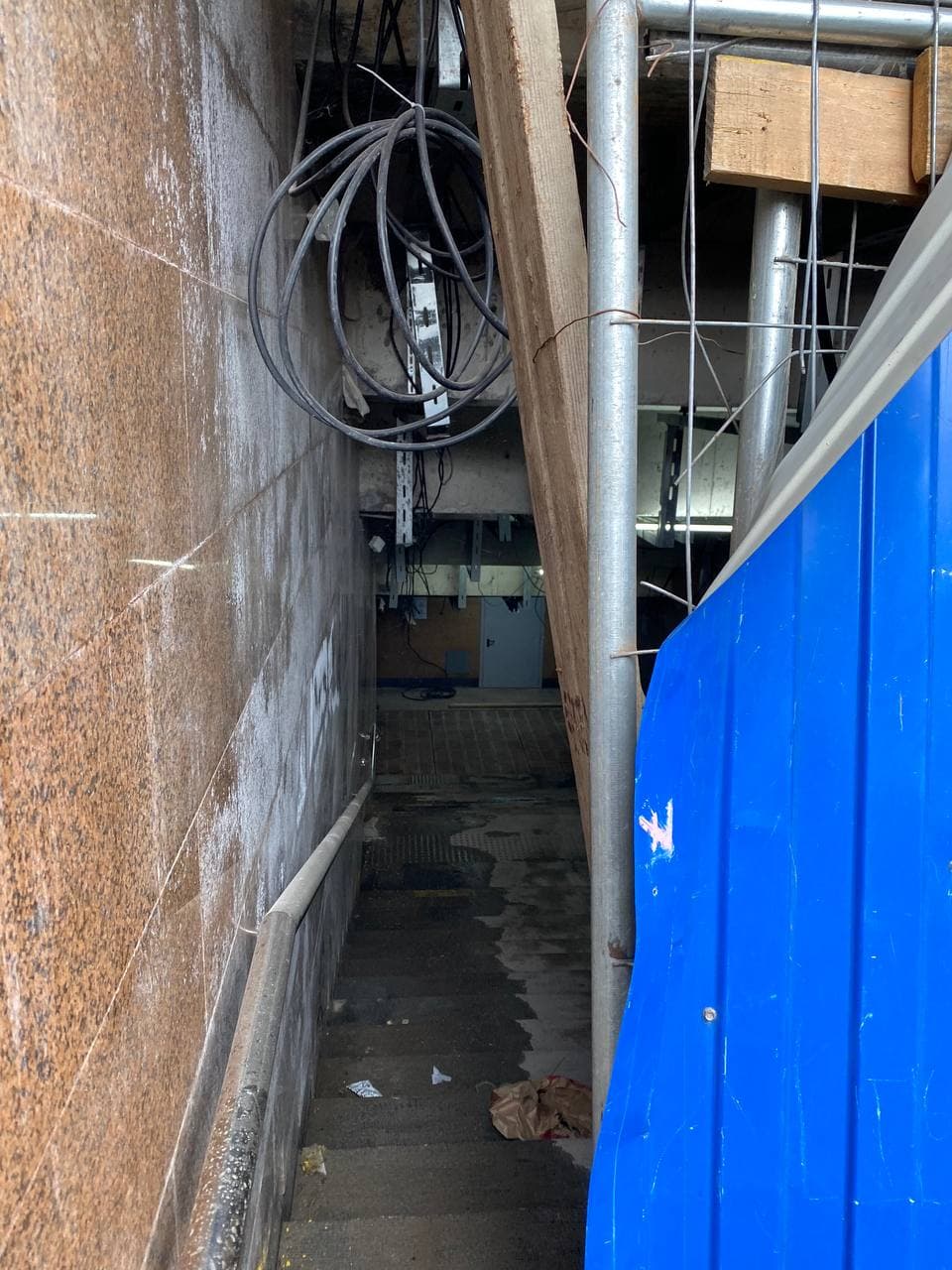

Если выходы со стороны холма (ведущие в сквер) не особо нужны, возможно, имеет смысл их закрыть с превращением во что то подобие дренажной камеры, которая будет собирать и удалять поступающую со стороны холма воду.

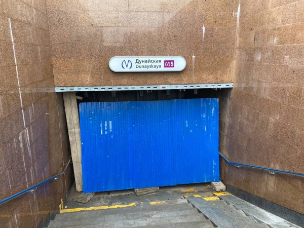

Это эвакуационные выходы. Нельзя их закрывать.

У каждого их подземных вестибюлей всего два выхода: один - основной (к Бухарестской улице), второй - эвакуационный (к холму).
Представьте себе - траволатор задымился и дымом заволокло всю лестницу. Как безопасно попасть в вестибюль или наоборот, выйти на поверхность?

darkglare писал(а):в общем, раз речь не о декоративных элементах (как было в Автово, например), а о разрушении несущих конструкций, то полное закрытие станции в связи с ее аварийностью - лишь вопрос времени.
Походив по платформе, всё выглядит не так плохо как выложенные места на фото. Возможно конечно уборщики там успешно ликвидируют следы на декоративных элементах, а что под ними мы не видим.
Если не ошибаюсь, то конструкция станции позволяет вести капитальный ремонт на платформе без полного закрытия станции.
