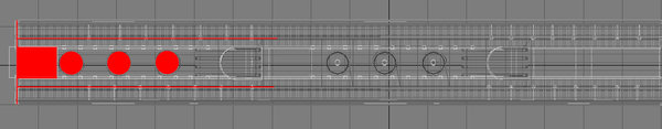

На верхней платформе в торцевой части станции расположен блок служебных помещений ("сундук"). Соответственно, ни о какой прорезке отверстий не может быть и речи.
Кстати, кто не знает, эти отверстия называются люкарны. Участок верхней платформы в зоне люкарн выполнен в виде монолитной плиты. В остальных местах перекрытие собрано из железобетонных плит с ребрами жесткости, которые нарушать нельзя.

Зачем же тогда снизу сделана эта порнография? Сделали бы потолок снизу монолитным, и никто бы даже не догадался про три недоделанных отверстия

Таков был замысел архитектора А.С.Константинова.

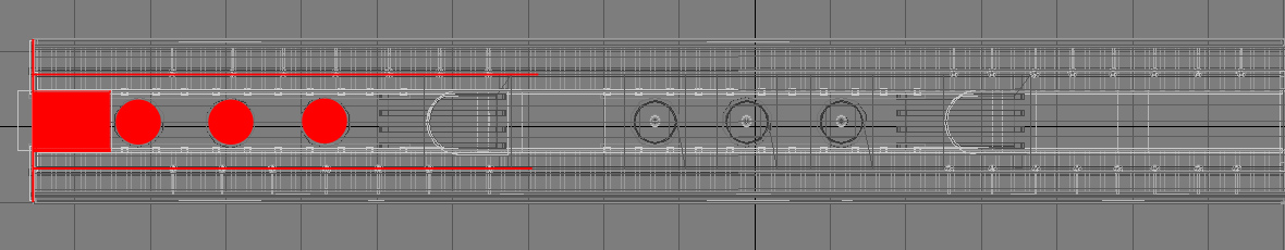

у меня, методом измерительной шагистики, получилось, что, чисто геометрически, служебные помещения в торце не мешают. получается, я неправильно намерял?
надеюсь, схема понятная

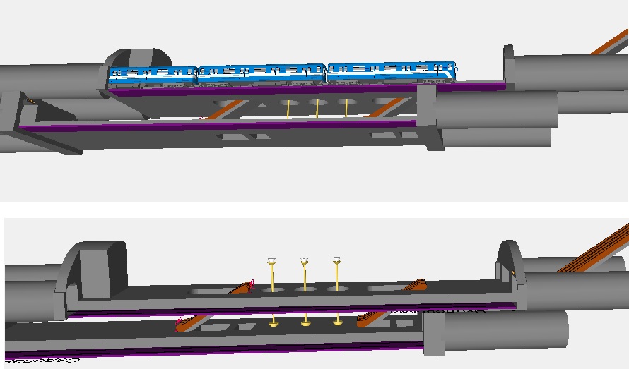

программа pMetro делится макетом.

Urban, в этой программе столько косяков, что я лучше промолчу, а на пропорции автор вообще не обращал внимание, слишком вытянутые станции у него получаются, воспринимать трудно.

к тому же, разве уровни не ровно друг над другом находятся? О_О я был уверен, что обе платформы под одним сводом, ровно друг над другом.
Сообщения: 6769
Re: Официальная схема развития 2011
Естественно, станции одна под другой. Искажение на скриншоте, в пметро всё выглядит правильно.

Согласен с Г. Фропткинг. Я еще в 97 году всю станцию вдоль и поперек облазил - места под отверстия там хватит, "сундук" мешать не будет.

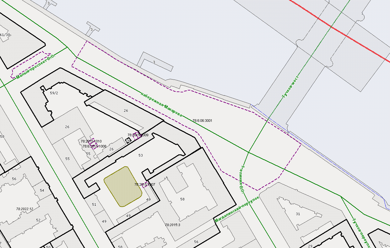

Участок уже отмечен на карте РГИС.
