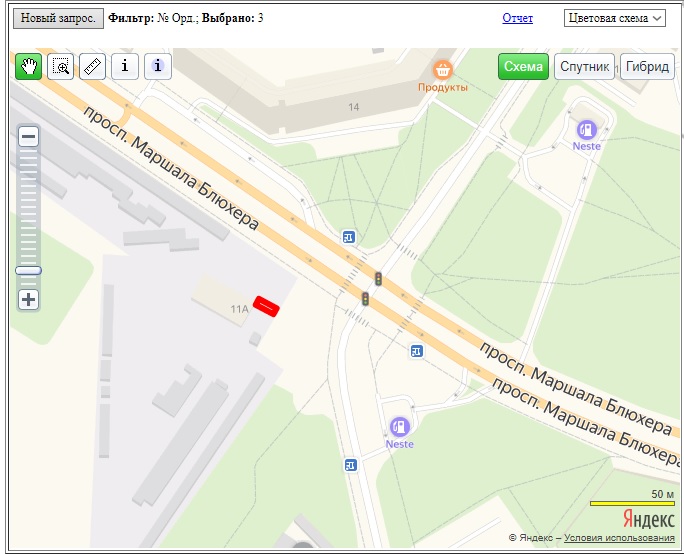

Место расположения площадки для проведения инженерно-геологических изысканий (скважина №1):

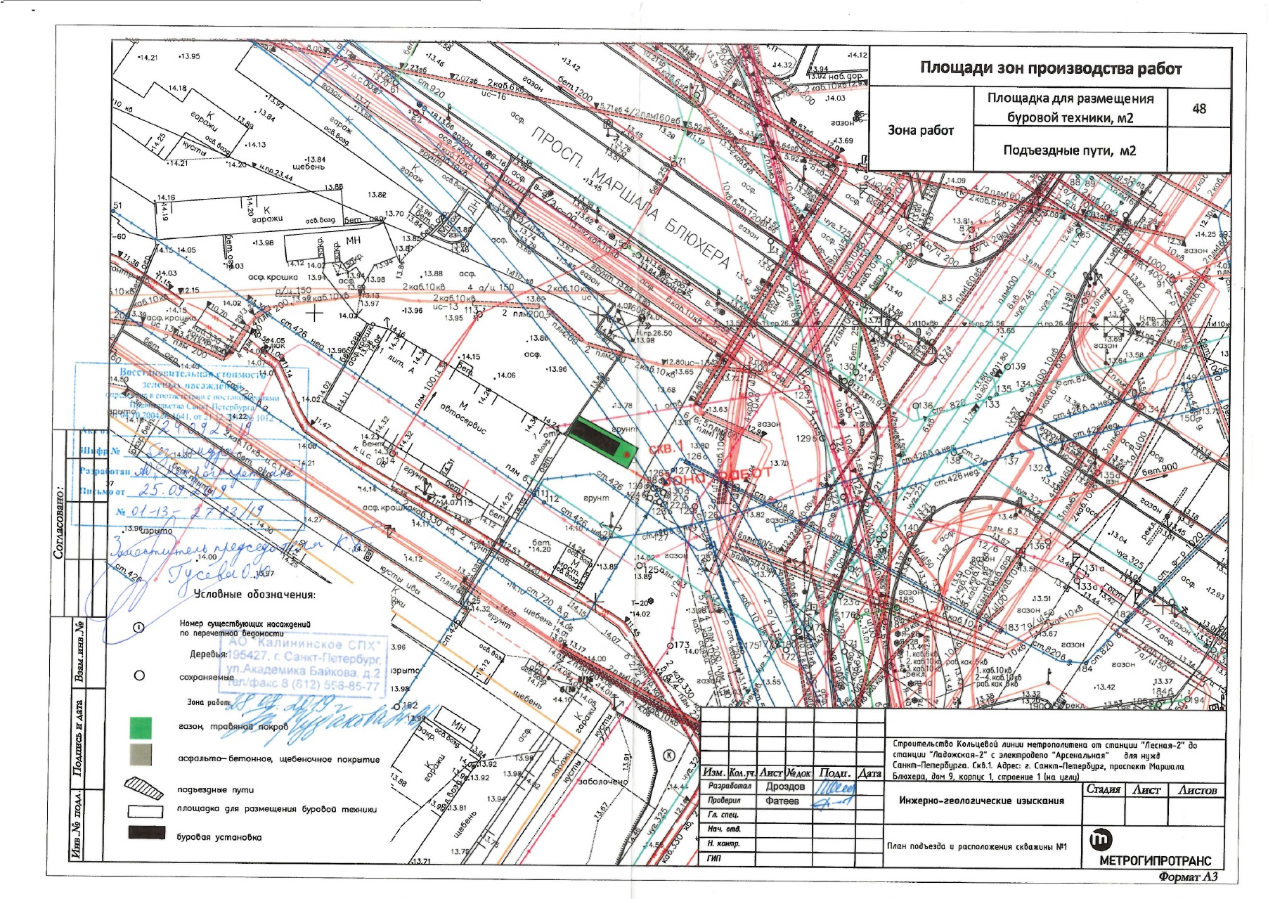

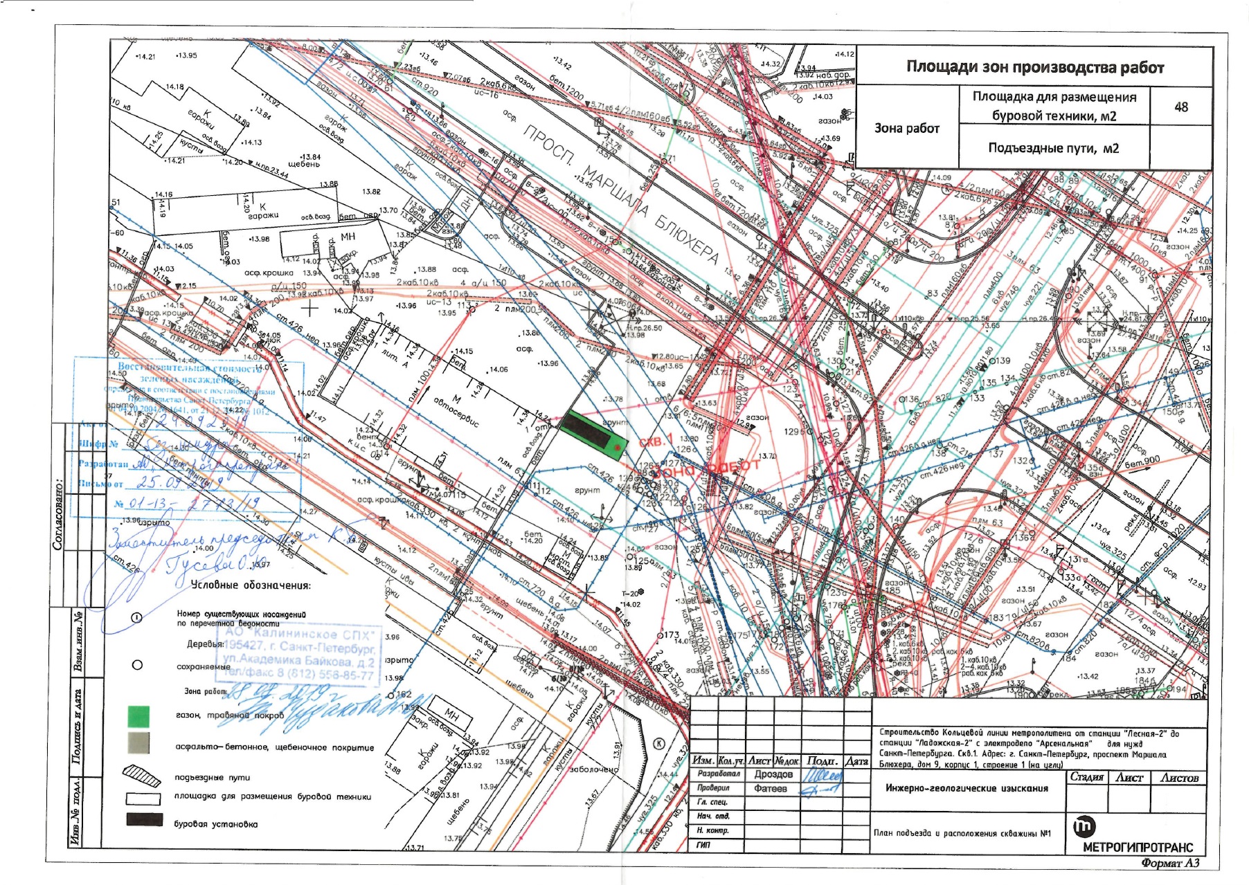

План расположения скважины № 1. На плане видны вариант прохождения трассы (два тоннеля, обозначенные синими линиями):

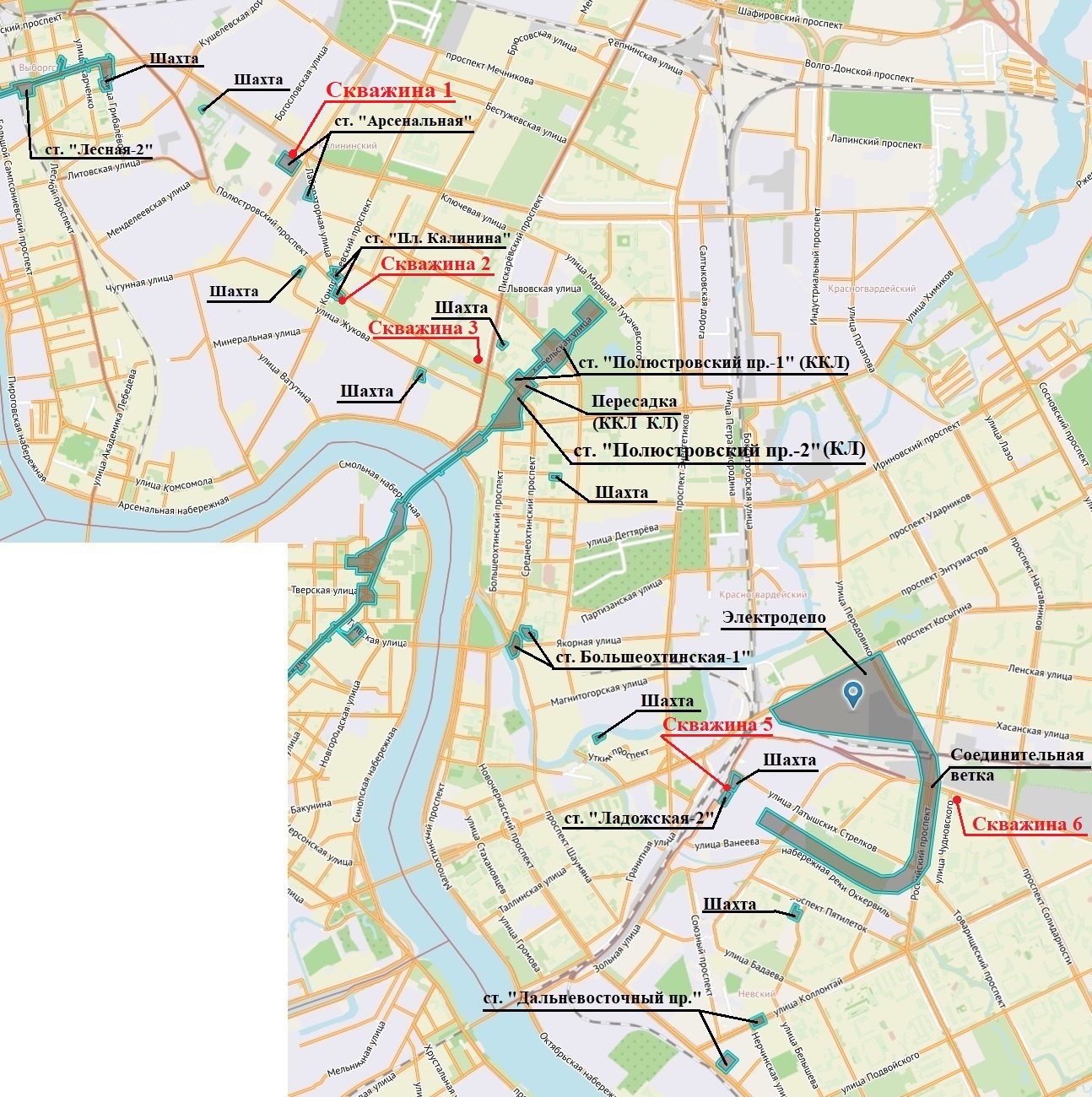

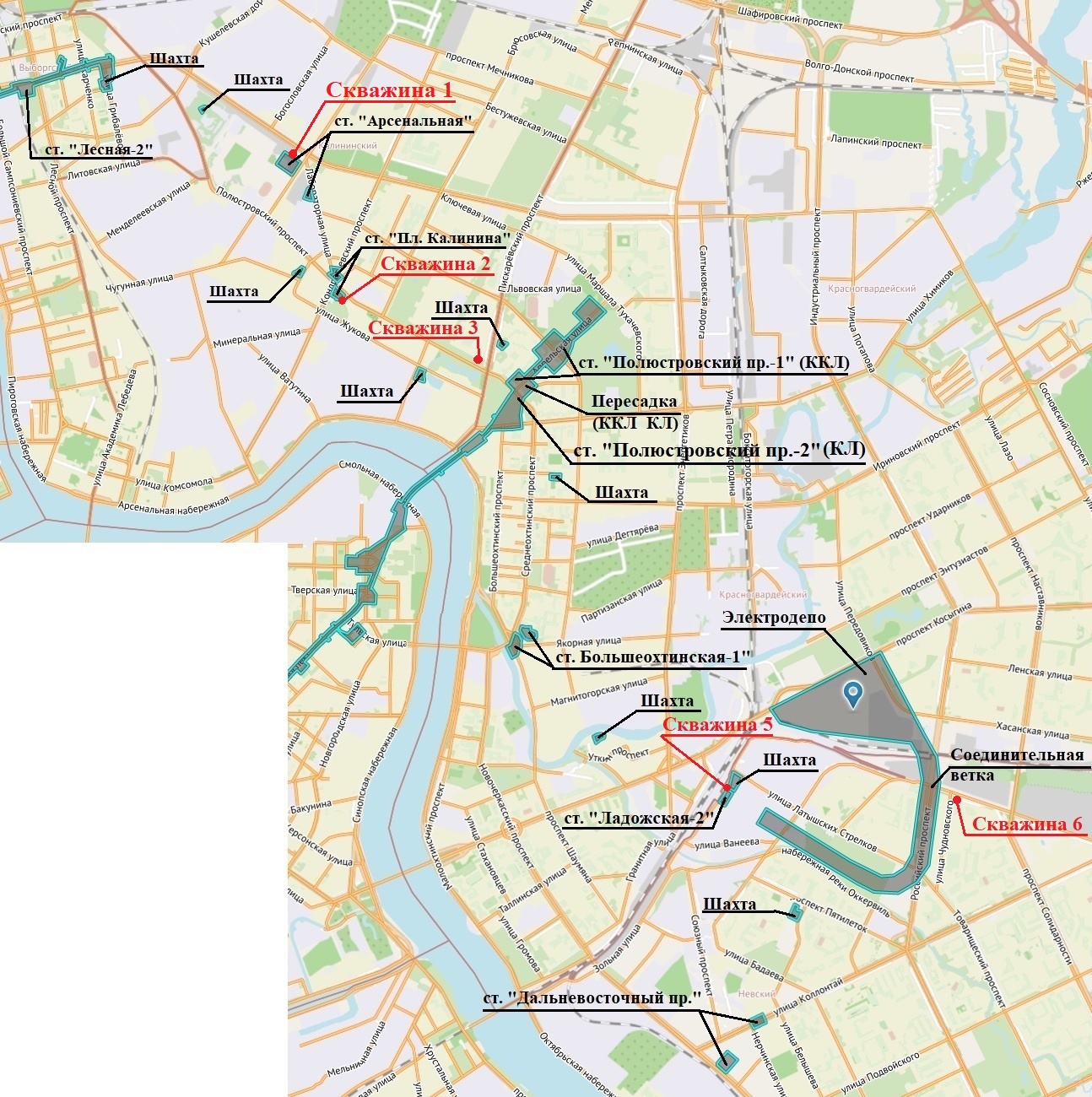

Расположения скважин на общей схеме:
Осталась еще одна - скважина №4 по адресу Якорная ул., д. 2.

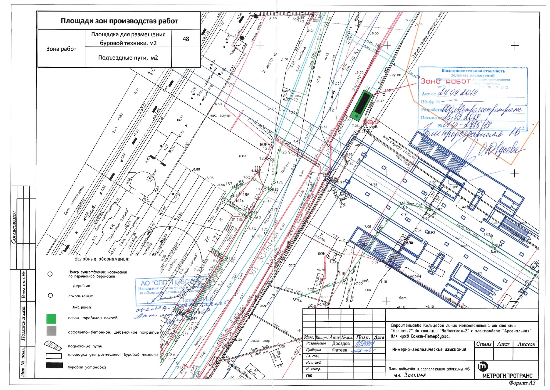

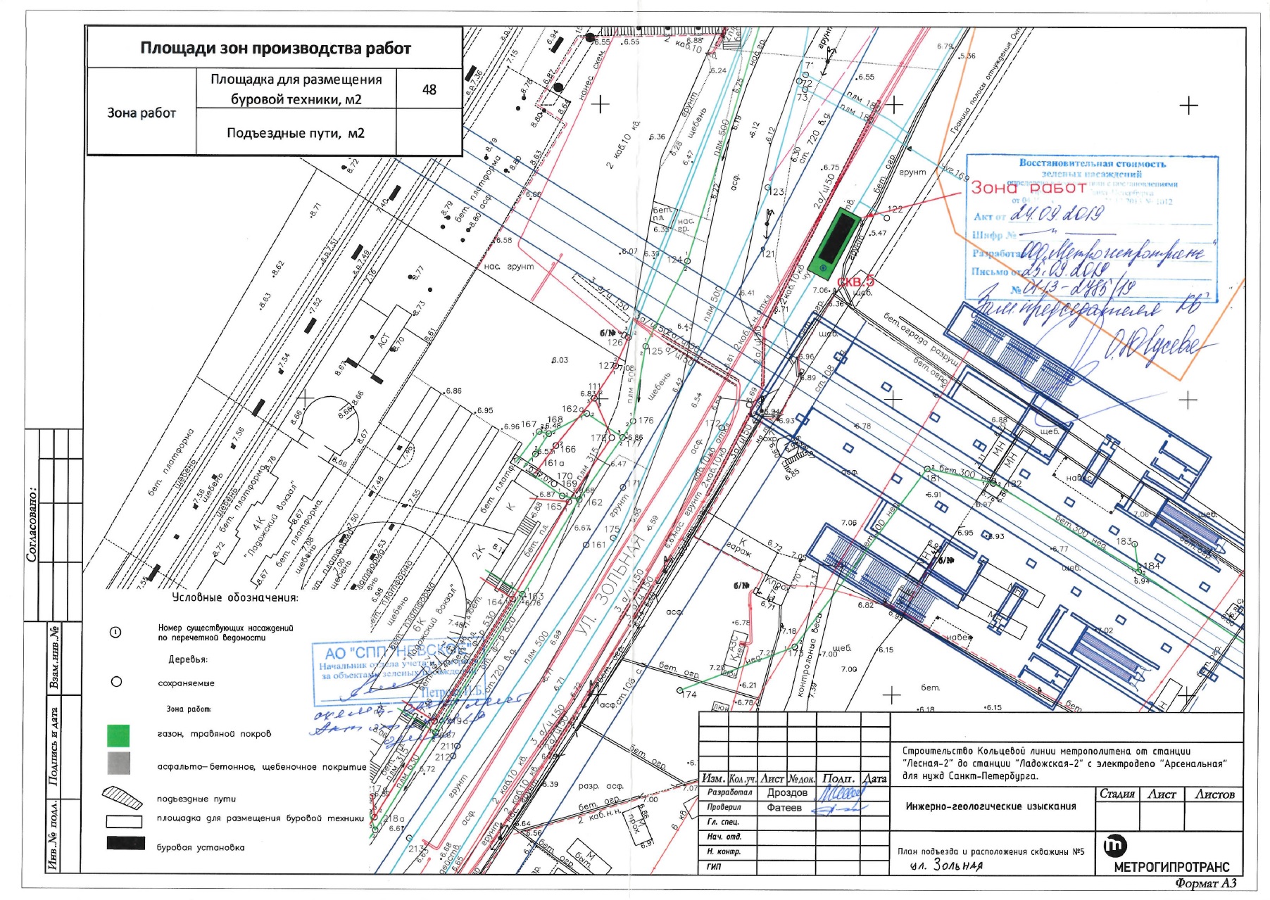

Кстати, вроде на плане расположения скважины № 5 видны запроектированные выходы со станции "Ладожская-2".
Мне показалось, или действительно 3-х пролетные лестничные спуски-подъемы направлены в сторону к Ладожскому вокзалу, а траволаторы - в противоположную? Если так - это полный бред. На вокзал и с поезда обычно с багажом люди идут и логичнее было бы траволаторы направить как раз в сторону к вокзалу.
Сообщения: 14715
Судя по последней картинке, "Ладожская-2" планируется с боковыми платформами и двухпутным тоннелем. Стало быть, - мелкое заложение.
Если так, то наверняка в проекте и лифты будут, по крайней мере глупо их не предусмотреть на станции мелкого заложения у вокзала.
Gleb
Сообщения: 898
Сообщение Gleb »
в40 писал(а):Судя по последней картинке, "Ладожская-2" планируется с боковыми платформами и двухпутным тоннелем. Стало быть, - мелкое заложение.
Не, в соответствии с заданием на предпроект участка "Лесная-2" - "Ладожская-2" все станции глубокого заложения. По моему синими линиями даже видны два однопутных тоннеля. На вышеуказанной схеме обозначен подземный вестибюль, наподобие ст. "Пр.Славы". Просто не видно куда приходит наклонный ход. А вот удивило именно то, что траволаторы развёрнуты в противоположную сторону от Ладожского вокзала.
Сообщения: 14715
Gleb писал(а):По моему синими линиями даже видны два однопутных тоннеля
Между однопутными тоннелями должно быть больше расстояние. А по масштабу выходит двухпутный тоннель с междупутьем 4 метра.
Gleb
Сообщения: 898
Сообщение Gleb »
Тогда на этой схеме вообще траволаторов нет. Значит это по 2 эскалатора с боковых платформ в подземный вестибюль ведут.
